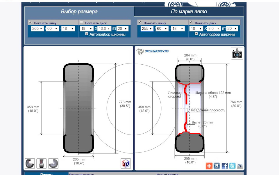

маленький просьба. ради експеремента., если не трудно. замерий фактический размер установленного колеса — диаметр и ширина по габаритам. плиззз
добро, сделаю. ширину по протектору. диаметр как получится. рулеткой
VVVOVA
Диаметр 760 мм. Ширина 219-220 мм.
Рулетка Зубр (5м) не поверенная :)

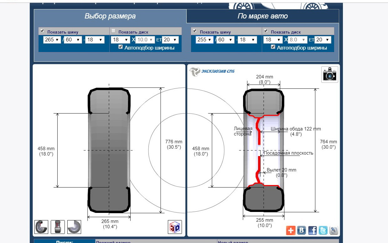

. данлопов ушел 10 лет назад после того как выяснилося обман в размерах указаных на резине и фактический))… казлы…
я Вам выше написал размер. Но что-то мне подсказывает, что не только Dunlop так занижает размеры :)
о! спасиб… а какие буковки размера на боковине?)))) заявленный размер колеа
Блин, стандартный. Я не помню точно :) 265х60R18 по моему.
щас гдяну на калькуляторе.
— итог. у них ничего не поменялось, как дурили, казлы, так и дурят
ширину, ты мерял, как я понял без учета боковин?)) потому как если с боковинами. то это вообще кранты)) 220мм вместо 265…
я накинул по 10мм на боковые шчеки 220+20мм =240… вместо 256
и диаметр должен быть 776
на радиусе потеря — 20мм . 10мм клиренса.
как было у данлопа-казлов так и осталось,
про то что у всех, к счастью нет. Йока, -Гудиеры -Мишлен-Тойо. не грешат этим безобразием. у них все как написано. проверяю всегда.
