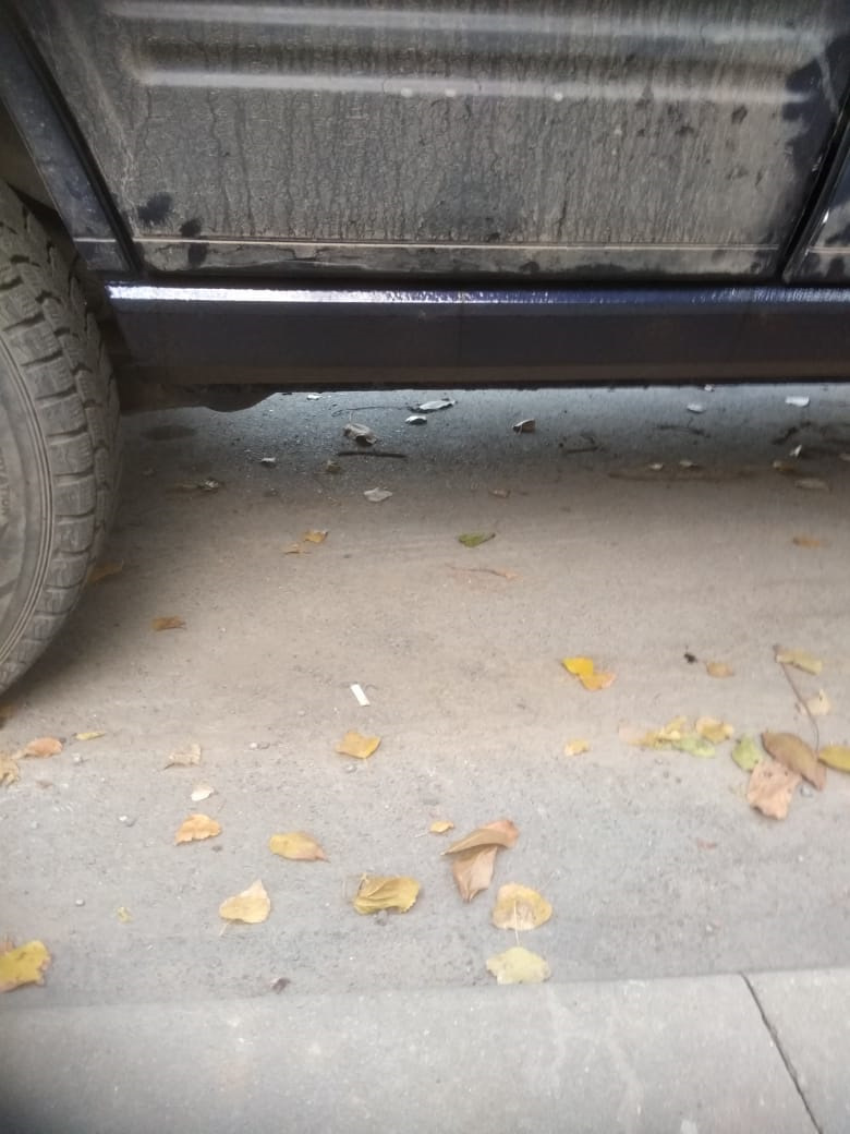

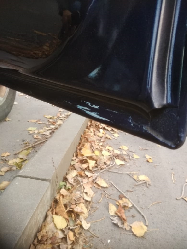

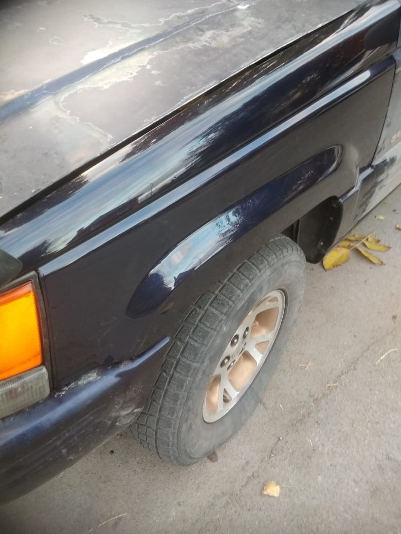

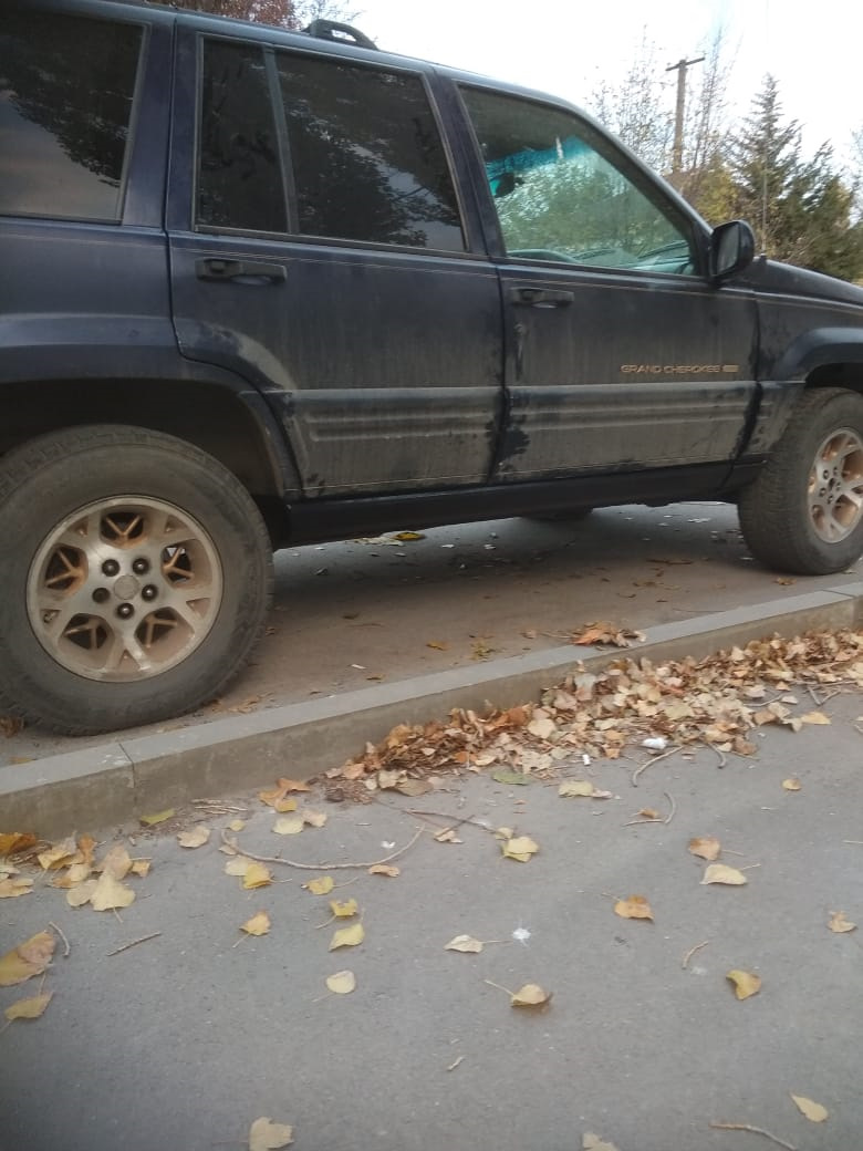

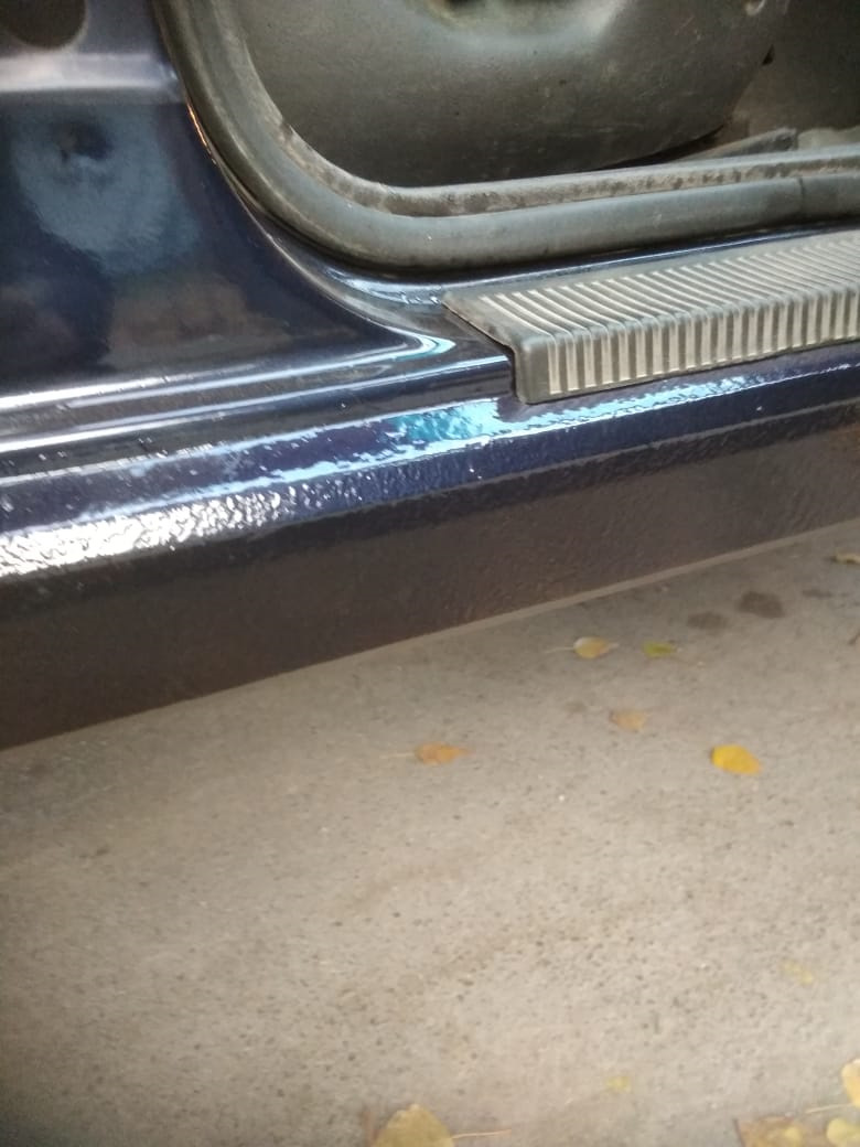

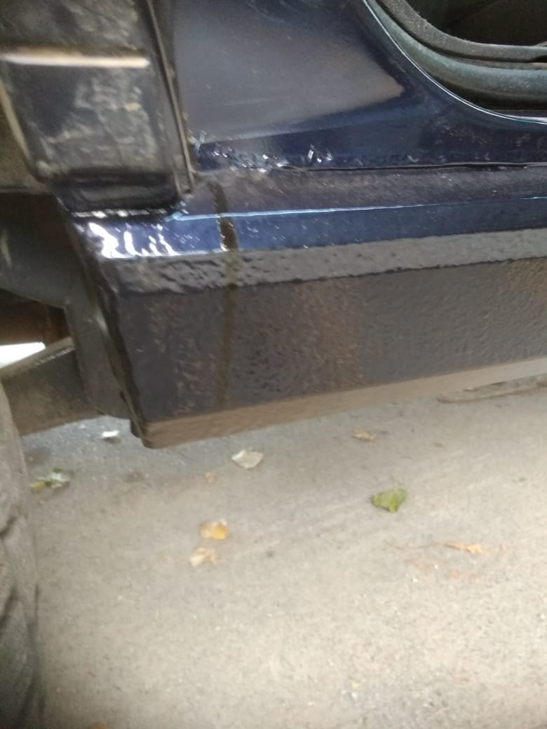

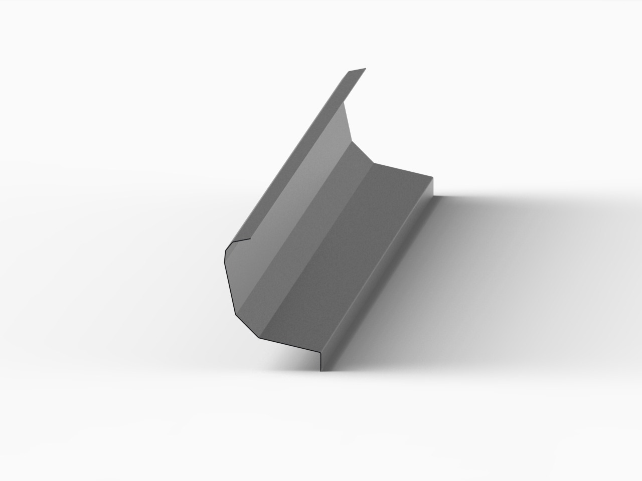

Собственно все в теме. Пороги гнули ребята на листогибе. Попутно пришлось выкинуть крыло. Снизу сгнило. Купил китайское TYG. Обнаружилась проблема — отсутствие точек крпеления листвы. Пришлось внутренние крепежные элементы ставить на саморезы. Также зачищены и обработаны низа дверей. Нанесен шовный герметик и покрашено.
Все остальное на фото.

размер резины не подскажете?
245/70/16
255/65/16 думаю одеть только вот не заю как оно будет. БФ гудричи макадак

Спасибо. Плохо что остальная краска выгорела. Теперь отличается неплохо.
