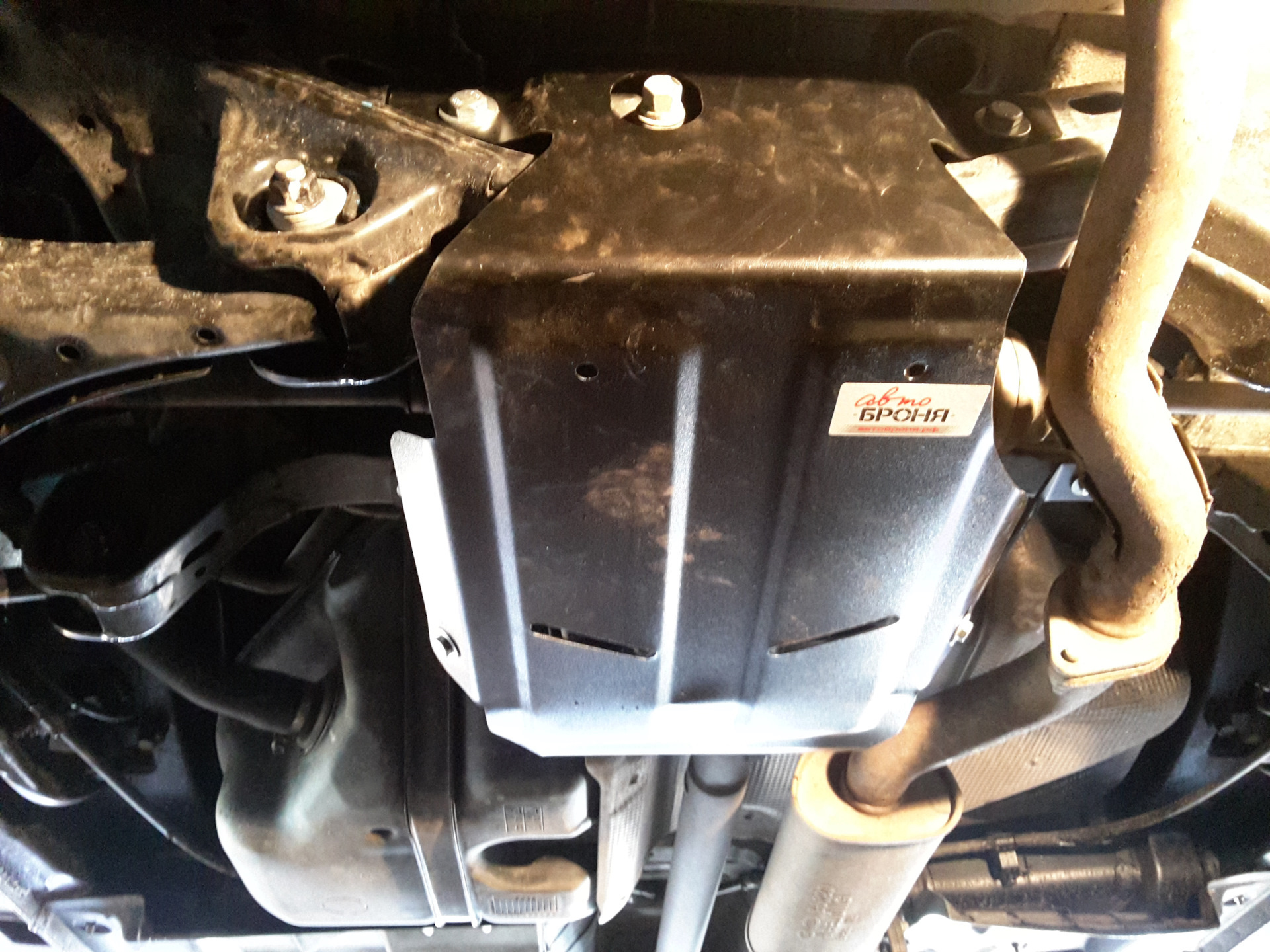

Сразу хочу оговориться, что уже после покупки был обнаружен другой достойный вариант защиты редуктора от Патриота с двойным креплением передней части:
, но так как вряд ли бы удалось куда-то пристроить приобретенную защиту, тратиться на вторую не стал. Тем более у защиты от Автоброни на мой взгляд есть свое преимущество — она лучше защищает узел сзади благодаря симметричному креплению:

Также с высоты имеющегося опыта дам несколько советов тем, кто будет ставить такие защиты самостоятельно:
1. Перед установкой защиты топливного бака максимально опорожните оный. Поднимать одной рукой бак с 25 л бензина, а другой подсовывать ушко защиты под штатную гайку, сидя при этом в яме — то ещё удовольствие.
2. Даже под практически пустой бак по возможности лучше заранее подобрать подставку, чтобы он не провис, пока вы ставите первый кронштейн.
3. Устанавливать левый по ходу движения кронштейн защиты картера крайне неудобно из-за находящегося в непосредственной близости воздуховода (на видео его видно на тайминге 1.12-1.15). На видео показано, как его с легкостью прикручивают при помощи головки и трещотки с удлинителем. По факту это сделать невозможно — нужен рожковый или накидной ключ на 17, желательно изогнутый. У меня не то что удлинитель, а даже головка не села на этот болт из-за воздуховода. Так что имхо либо видео схалтурили, либо снимали воздуховод.
4. Перед тем как ставить обратно пластиковый пыльник, примерьте защиту и убедитесь в совпадении отверстий на ней и кронштейнах. Скорее всего потребуется немного скорректировать их положение.
5. Точно наметить местоположение будущих отверстий в пыльнике можно, слегка наживив болты в кронштейнах, намазав их головки мелом, белой смазкой или чем-нибудь ещё, после чего приложив пыльник по месту, совместив предварительно совместив его по местам собственных креплений. Если ничего из перечисленного нет под рукой, просто повозите пыльником о головки болтов — на пластике останутся царапины, которые позволят вырезать отверстия с точностью до 1-2 см.
6. Двойные усики на закладных гайках лучше отогнуть до того, как поместите их в отверстия — на некоторых они приварены так, что мешают закручиванию болтов.
7. Болты для упрощения демонтажа защиты в будущем советую обработать какой-нибудь подходящей смазкой. Я использовал грязеотталкивающую LIQUI MOLY 3953.

Добрый. Честно говоря, таких подробностей не помню уже. Но точно помню, что как раз с установкой защиты муфты не было проблем вообще — всё легко встало.

Тоже столкнулся с проблемой из-за воздуховода…в какой-то момент хотел даже вернуть защиту картера обратно продавцу.
Я так понял, что они все практически именно в этом месте крепятся.
А еще при установке у меня промелькнула такая мысль. Если случится реальный сильный удар в защиту, то этот удар через плиту и прикрученные кронштейны обязательно перейдет во внутренние стойки. А эти самые стойки полые (!) и стенка у них не такая уж толстая, поэтому существует опасность их погнуть. А это очень плохо.
Меня больше беспокоит кронштейн, который крепится к телевизору. Вот там металл реально тонкий как фольга.
Подрамник вряд ли сильно пострадает — скорее из него закладные вырвет — они какие-то пластилиновые — пальцами гнутся или прогнется сама защита.
Но лучше конечно с разгону ни во что не влетать. Я беру защиту в основном чтобы дно не пропороть при движении на небольшой скорости.
На Датсуне садился на защиту в песке и задевал ею колею в поле. Вроде бы никаких последствий, кроме прогибания самой защиты внутрь не было.
В общем, ездить надо аккуратно…
