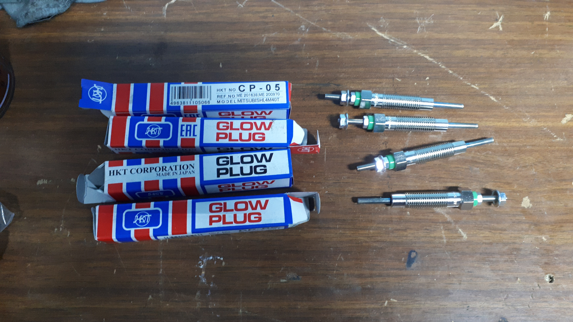

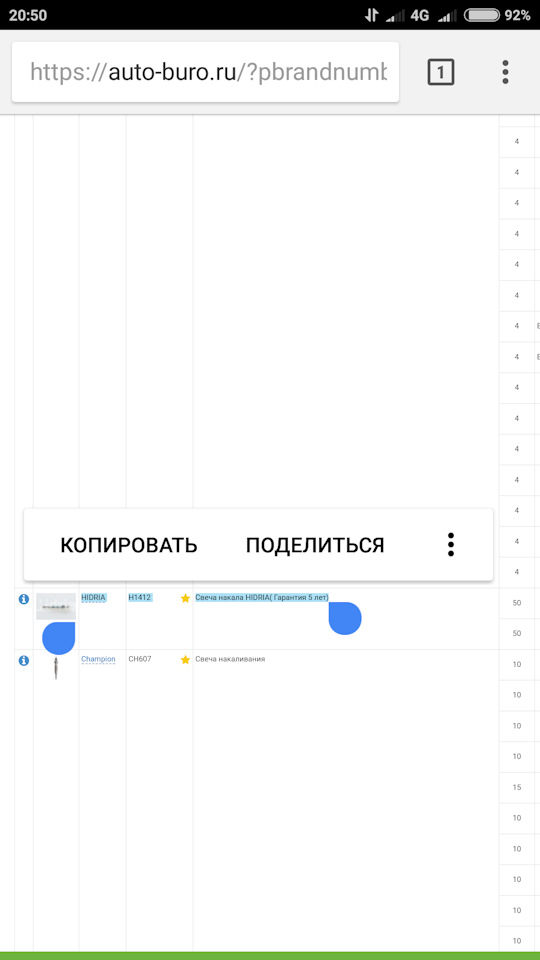

Собственно зима на дворе вот вот начнется в полную силу, а у меня запуск с полтыка но всего 3х цилиндров, 4й подключается через несколько секунд… Жалко машинку, хорошо работает, надо ей свечку докупить или все 4ре купить.
Под рукой только емекс но выбор слишком велик и по цене и по производителям.
Слышал что не все подходят из-за того что свечи работают в двух режимах, нагрев перед стартом и догрев где-то пару минут после старта.
Комментарии 20

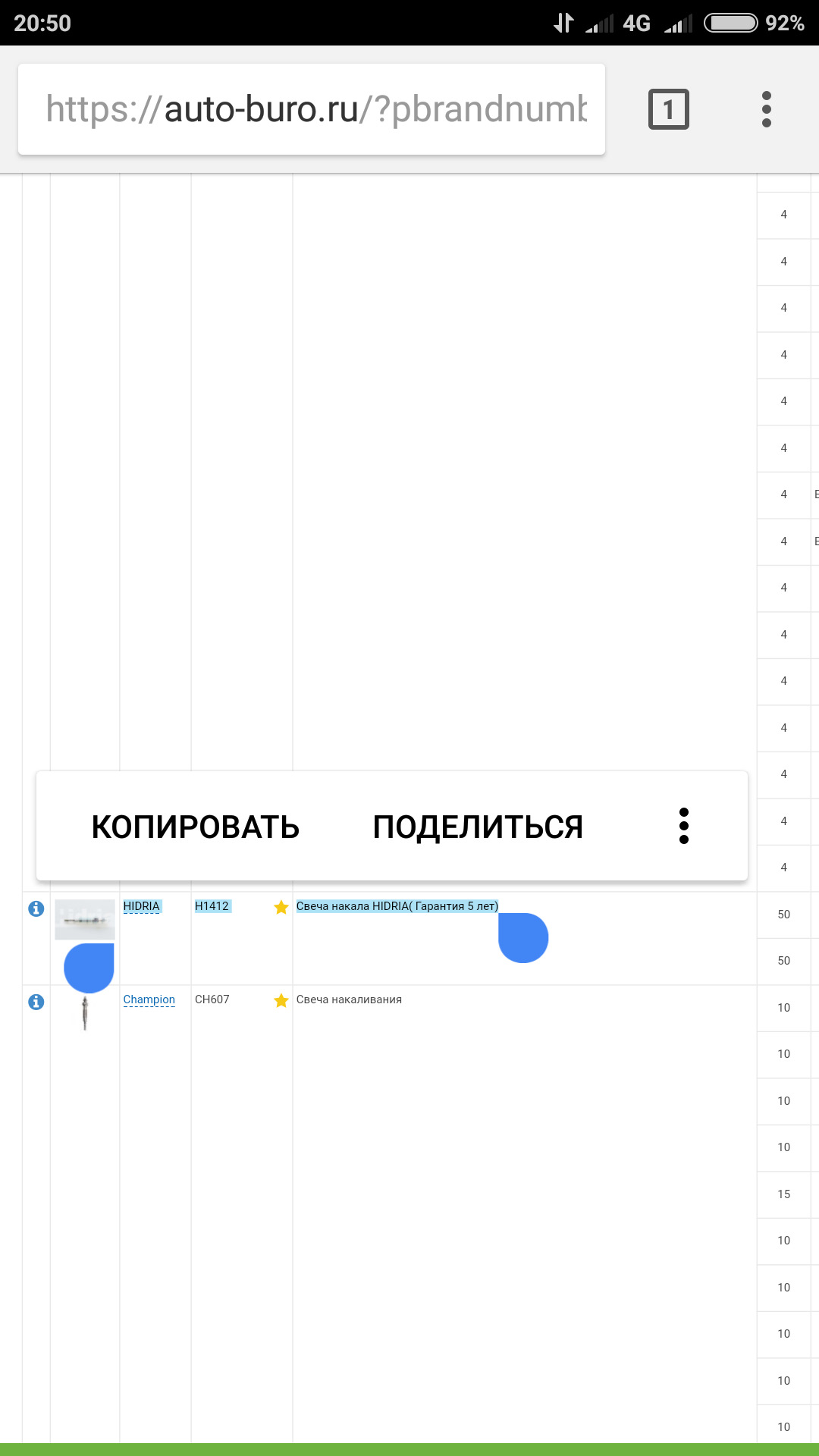

Хотел взять с интернет магаза автобюро (в Екб есть) свечи hidria и цена и гарантия больно хорошие, если бы у меня больше 2 свечи не работало, но не работала только 1, в запасе кокраз одна такая же была, поэтому не стал брать

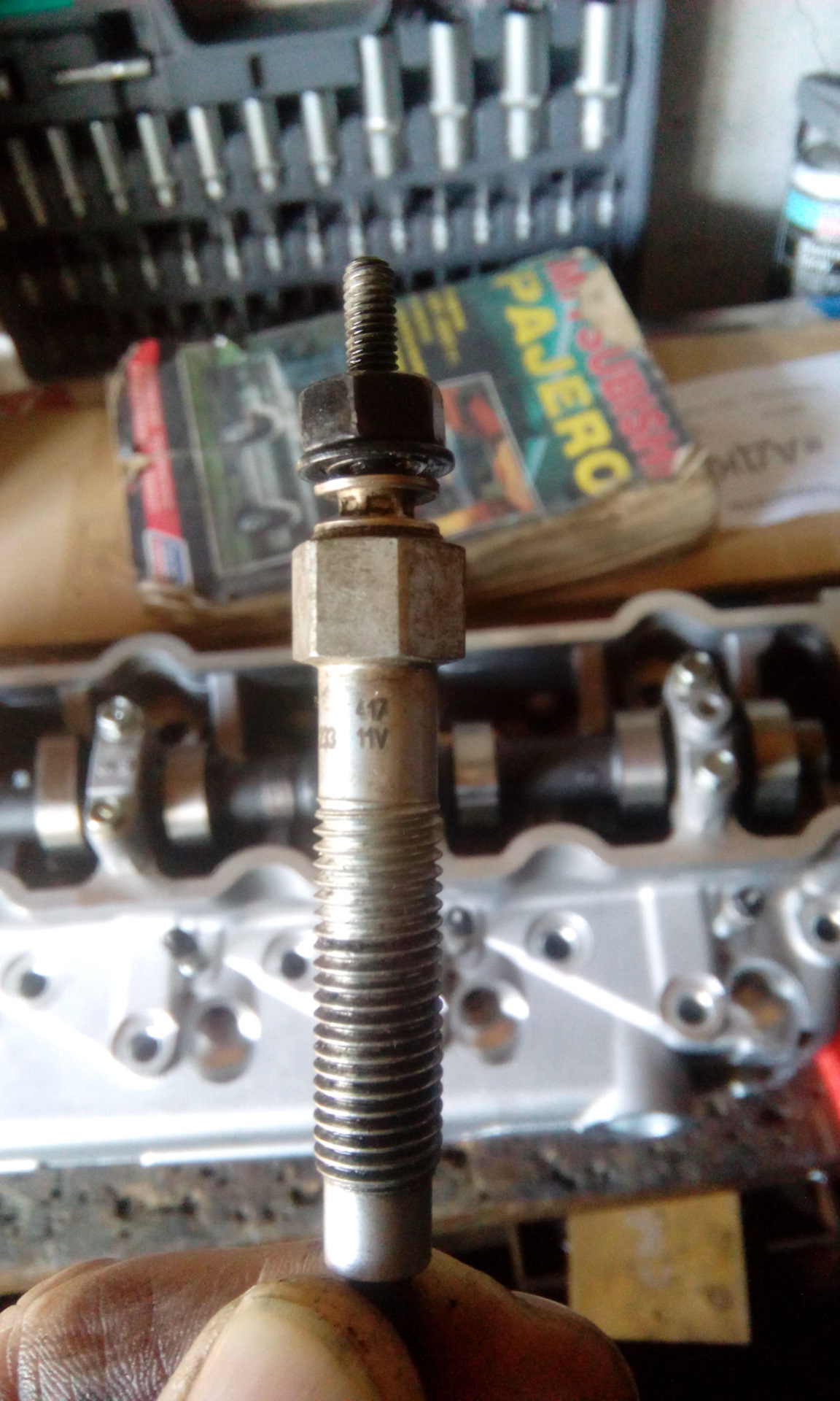

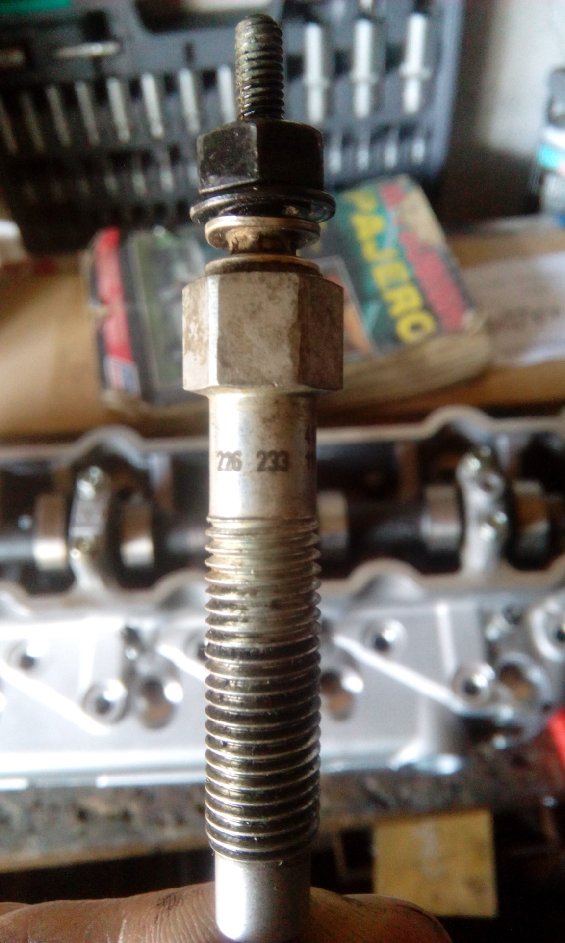

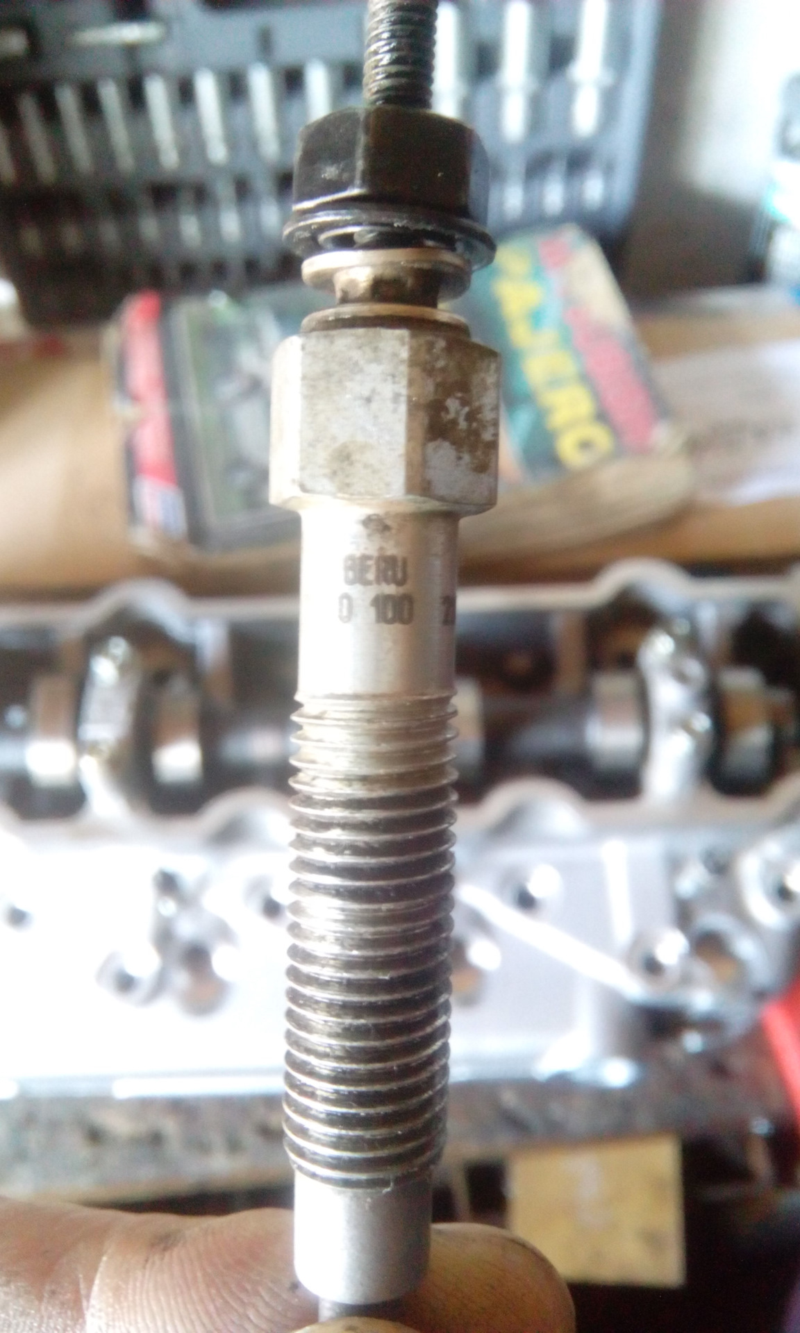

Я брал по 450р шт, в любом магазе с корейскими запчастями. От ХУНДАЯ СТАРЕКСА, И ЕСЛИ НАДО МАРКИРОВКУ МОГУ ПОСМОТРЕТЬ ЗАВТРА.
Да было бы здорово маркировку узнать, правда смущает что Корея, вроде BERU Германия были, но утверждать не могу
Возможно и Германия, я не вникал просто брал в корейском магазе, после того как намучился с нкт, купил по совету одного владивостокского паджеровода. Работают три года. Щас фотки с маркировкой посмотрю где то вроде были.
Спасибо большое, ибуду искать :)

Вот, нашол, приятелю фотал.

На счет свечек HKT ходит такое мнение что кончик свечи может разбухнуть и свечу ты не вытащишь, т.к. конец свечи металлический. Поэтому я взял NGK по такой же цене как и HKT там все таки керамика. У знакомого стоят на 4мо40, 4 год ходят.

Хрень а не свечи, 2-3 месяца работают и все, как правило все подыхают.
Cz256 артикул свечей накала
Спасибо. Отложу, доставка 9 дней…
CY55 оригинал, фиг сейчас найдешь, везде замена на CZ256 но работают отменно, фирма HGK
