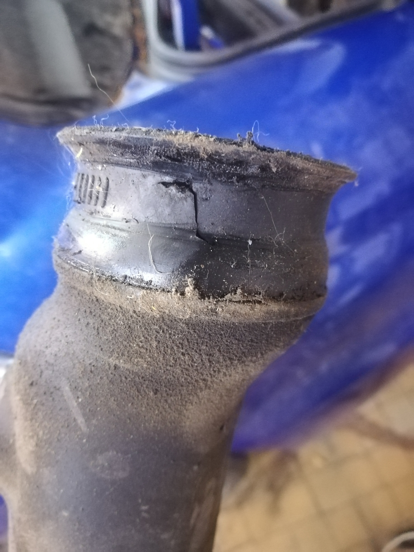

С момента покупки авто горела ошибка P0171 или "Бедная смесь". После сброса появлялась снова спустя несколько километров. Начал с простого — оппресовка впуска и проверка давления бензонасоса.
По цене 800 руб, по результату — насос ОК, а вот патрубок турбины сифонил.
Заказал самку на atp-shop (вообще не рекомендую там заказывать, не очень мне они понравились, за клиентов вообще не держатся) за 5500 руб четырёхслойный вроде бы силикон.
Вот, у всех наверное именно в этом месте и рвётся:

Но самое главное, что ошибка не пропала, т.е. причиной бедной смеси был не порванный патрубок турбины.
Решение — тут.
Комментарии 2
бензонасос проверяли, давление держит?
Да, в самом начале написал. Да и проблема решилась, в конце есть ссылка )
