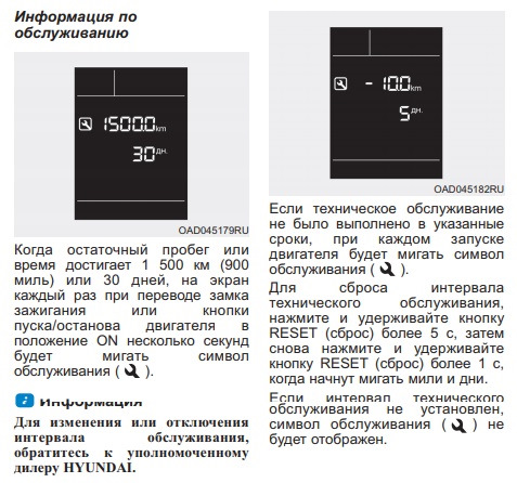

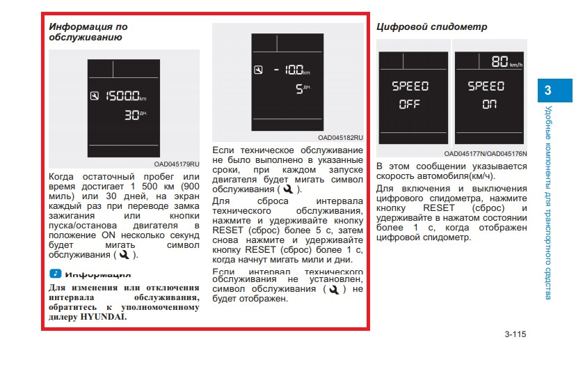

-Активировано у дилера сервисное меню, отображающее на приборной панели, количество километров/дней до очередного ТО.

А можно поподробнее про активацию сервисного меню? У Вас фемели без доп.пакетов, т.е.приборка простая, не супервижн? Как "работает" эта функция?
Да, именно! К меню с мгновенным расходом и двум пунктам меню со средним, добавится пункт с количеством дней и оставшихся километров из периода 15 тыс. км, до очередного визита к дилеру или самостоятельного выполнения процедур технического обслуживания.
Дни и км. до ТО "жестко привязаны"? Самому нельзя корректировать ?
Насчет самостоятельно сброса не пробовал.
Спасибо, "погуглю" на эту тему…
Спасибо, как раз читаю.
