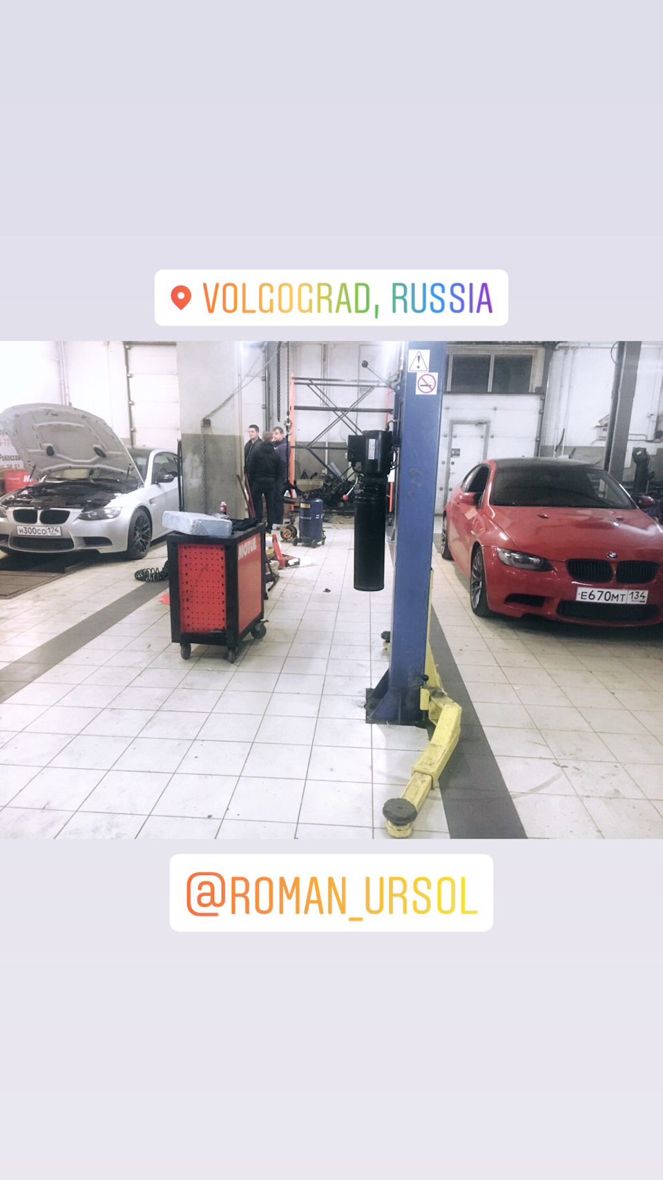

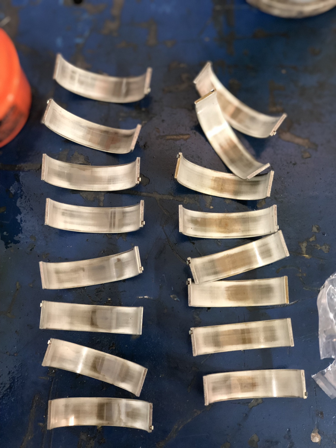

Ездил к своему приятелю в М сервис (Volgograd performance center) для замены шатунных вкладышей, замены прокладок на коробке, замены масла, фильтров и поддона коробки.
В дкт залил ravenol dct/dsg (вроде как оно идёт в оригинале). Так же заменил масло в редукторе, туда залил ориг с фм бустером.
Масло в мотор, как и всегда, 0/40 Mobil 1.
Состояние вкладышей не критичное, я об этом догадывался. но поменял для себя, чтобы быть уверенным.

Какой пробег на вкладышах был? И на каком масле стирались?)
Пробег 55, лили до 43 тыс 10/60 кастрол, потом мобил 0/40
