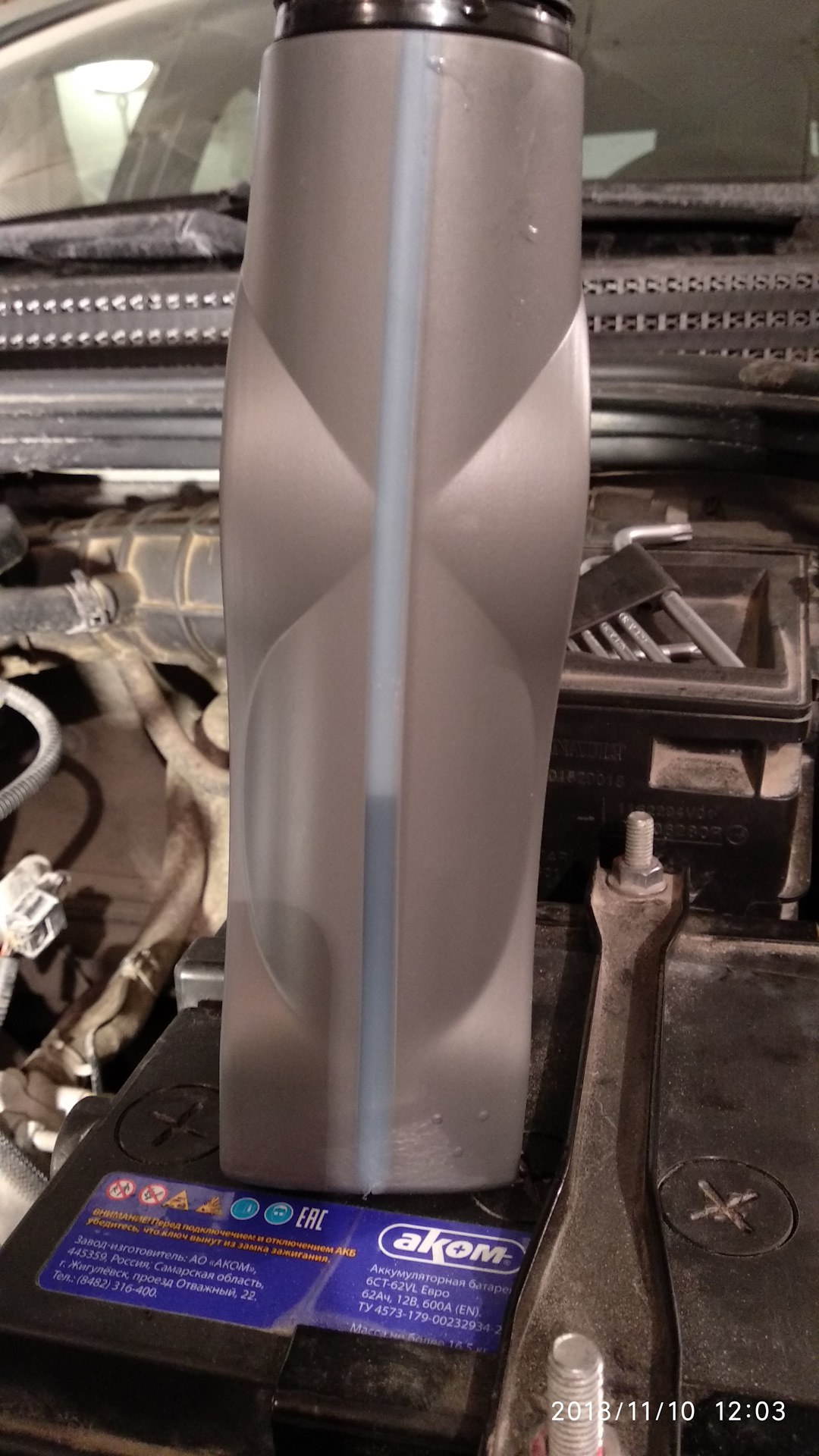

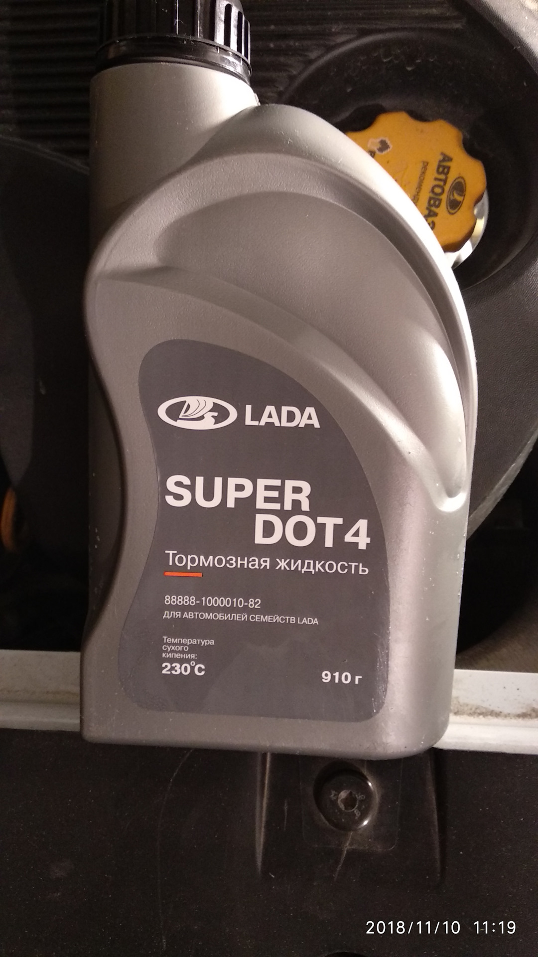

Всем привет. Снова я и моя КПП 🧤 Я уже писал про то, что летом начались у меня проблемы с переключением передач. Повторюсь, вторая изредка не выключалась, третья включалась с трудом. Пытаясь улучшить работу КПП заменил масло. Вроде стало лучше, но проблемы с третьей передачей продолжались. Как говорится через тернии к звёздам. Много читал, пытаясь найти причину этой проблемы. В общем по своим признакам, затруднено включение передач, пришел к выводу, что где то в системе гидравлического сцепления воздух. Решил попробовать его прокачать. Купил тормозную жидкость у дилера. Цена за 0,9 литра 216 рублей.

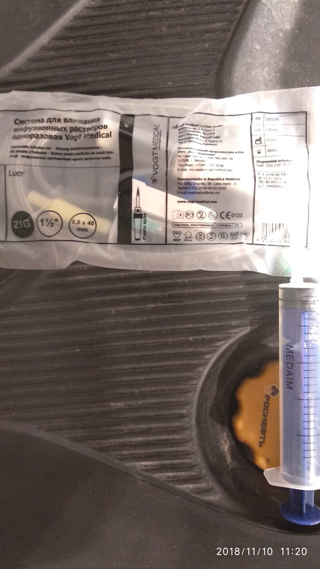

Ещё для прокачки понадобится система(капельница) и шприц, я взял 20 кубиков.

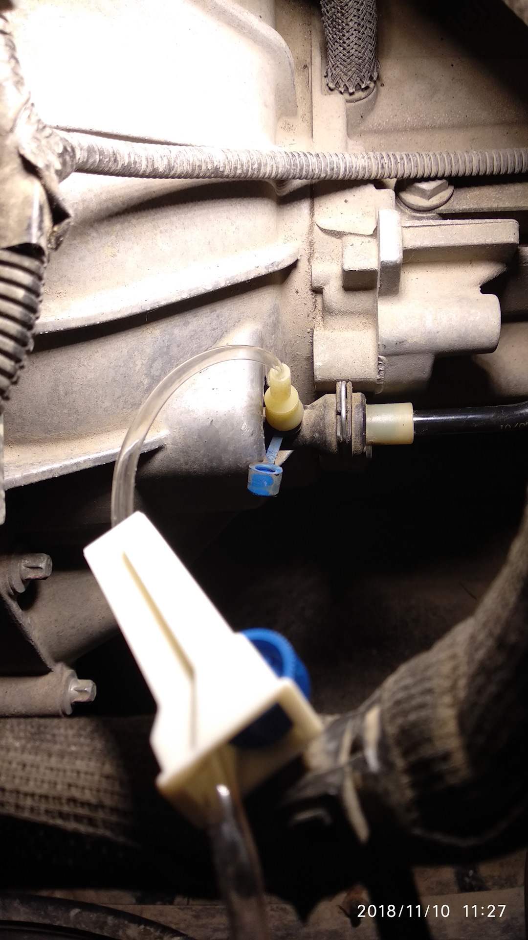

Короче, распаковываем систему, убираем с нее все лишнее, что именно поймёте сами. Оставляем только трубку, зажим с колёсиком и какую-то резинку. Резинку нужно чуть срезать, что бы она надеялась на прокачной штуцер. Снимаем резонатор воздушного фильтра что бы добраться до наконечника гидропривода.
Протираем наконечник и приступаем. Подсоединяем систему с шприцем, в бачек доливаем тормозной жидкости. Далее нажимаем на металлическую скобку на наконечнике и выдвигаем трубку немного, что бы открыть прокачной штуцер. Когда он откроется поймёте, в трубочку системы начнет поступать тормозуха.
Далее открываем зажим и начинаем отсасы, стоп, откачивать шприцем тормозуху. Алгоритм такой, набрали шприц, закрыли зажим на системе, шприц отсоединили, слили из него в другую ёмкость тормозуху, добавили в бачек новую. Где то на третьем шприце пошел воздух. Это было и видно и слышно.
После того как я прокачала примерно грамм 500 тормозной жидкости, сливать из шприца стал в бачек.
Воздух проходил раза четыре. Как стала идти жидкость без пузырьков, прокачивать прекратил.
Затем задвигаем трубку гидропривода в штуцер, проверяем как защелкнулась. Снимаем систему.
