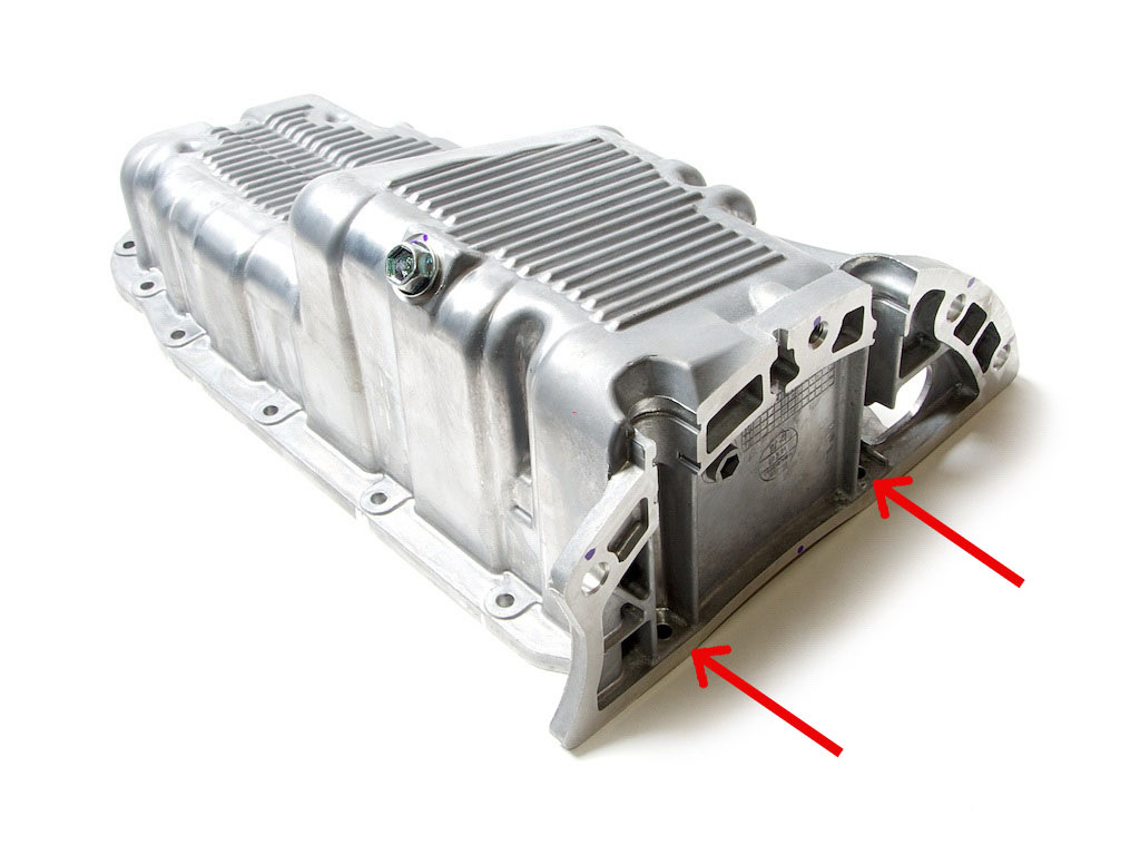

Немного про поддон картера Ланос.
С завода устанавливается алюминиевый поддон GM 96481581
Он одновременно закрывает маховик двигателя.
Ценник на поддон GM не гуманный, но вполне нормально становится аналог — POLCAR 2505MO1
Демонтаж
При демонтаже народ часто не может снять поддон. Т.к. не находит 2 болта крепления, которые находятся под резиновыми пробками. На рисунке стрелками указаны 2 эти болта.
При демонтаже нужен ключ с удлинителем. При чем 1/2 дюймовая головка может казаться большой не не пройти в канал. Желательно использовать инструмент 3/8 дюйма.
Монтаж. Прокладка
Т.к. поддон крепится винтами не только к блоку ДВС, но и к корпусу МКПП но уже в другой плоскости, то установка качественной резино-пробковой прокладки приведет к тому, что отверстия в перпендикулярной плоскости не совпадут, а установка тонкой прокладки не эффективна.

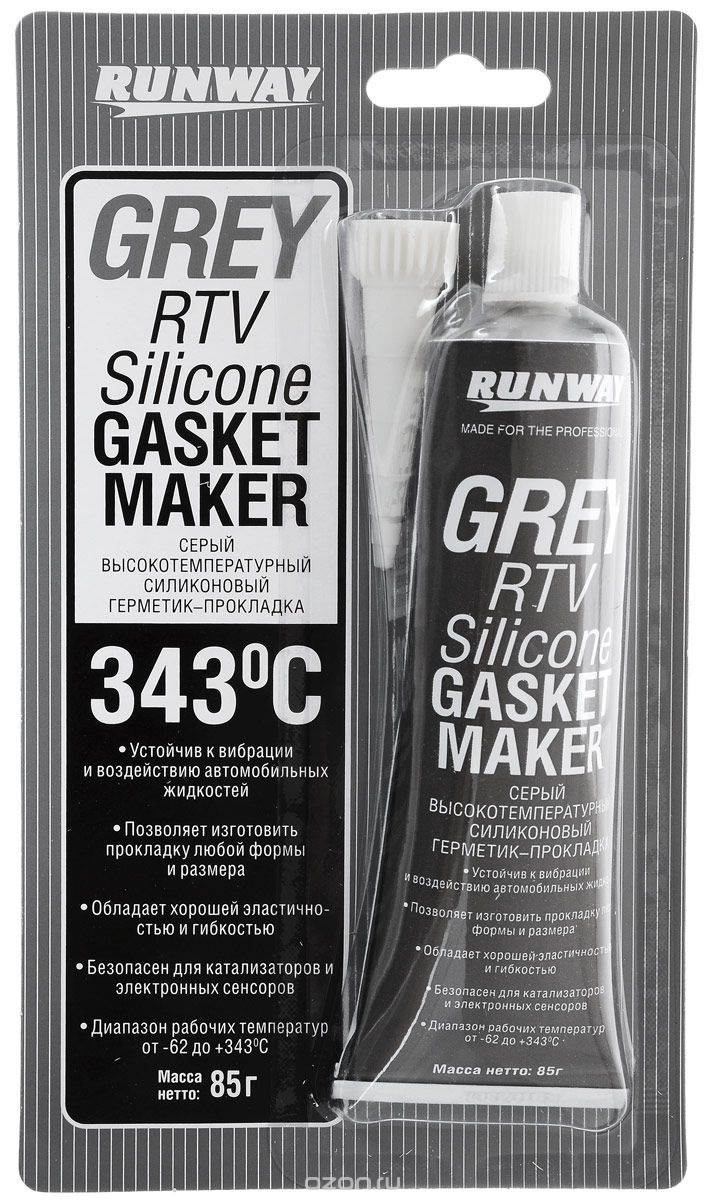

С завода поддон идет без прокладки — на герметике.
Анаэробные герметики тут не будут работать, Нужен силиконовый высокотемпературный маслостойкий герметик. Например такой:
Коды для заказа-
— серый — RW8503
— красный — RW8500
Герметик нужно использовать правильно — обезжириваем поверхности, наносим герметик, выдерживаем 15-20 мин. (смотрим инструкцию), и только после этого ставим поддон.

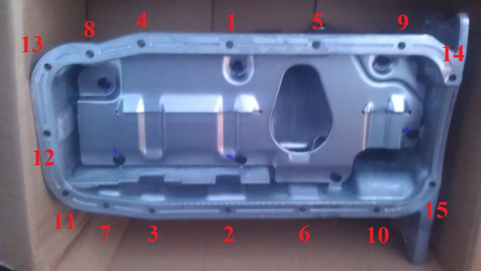

Затягивать улиткой в несколько проходов с моментом 14 Н*м
Затяжка болтов крепления к МКПП в последнюю очередь, с моментом 40 Н.м

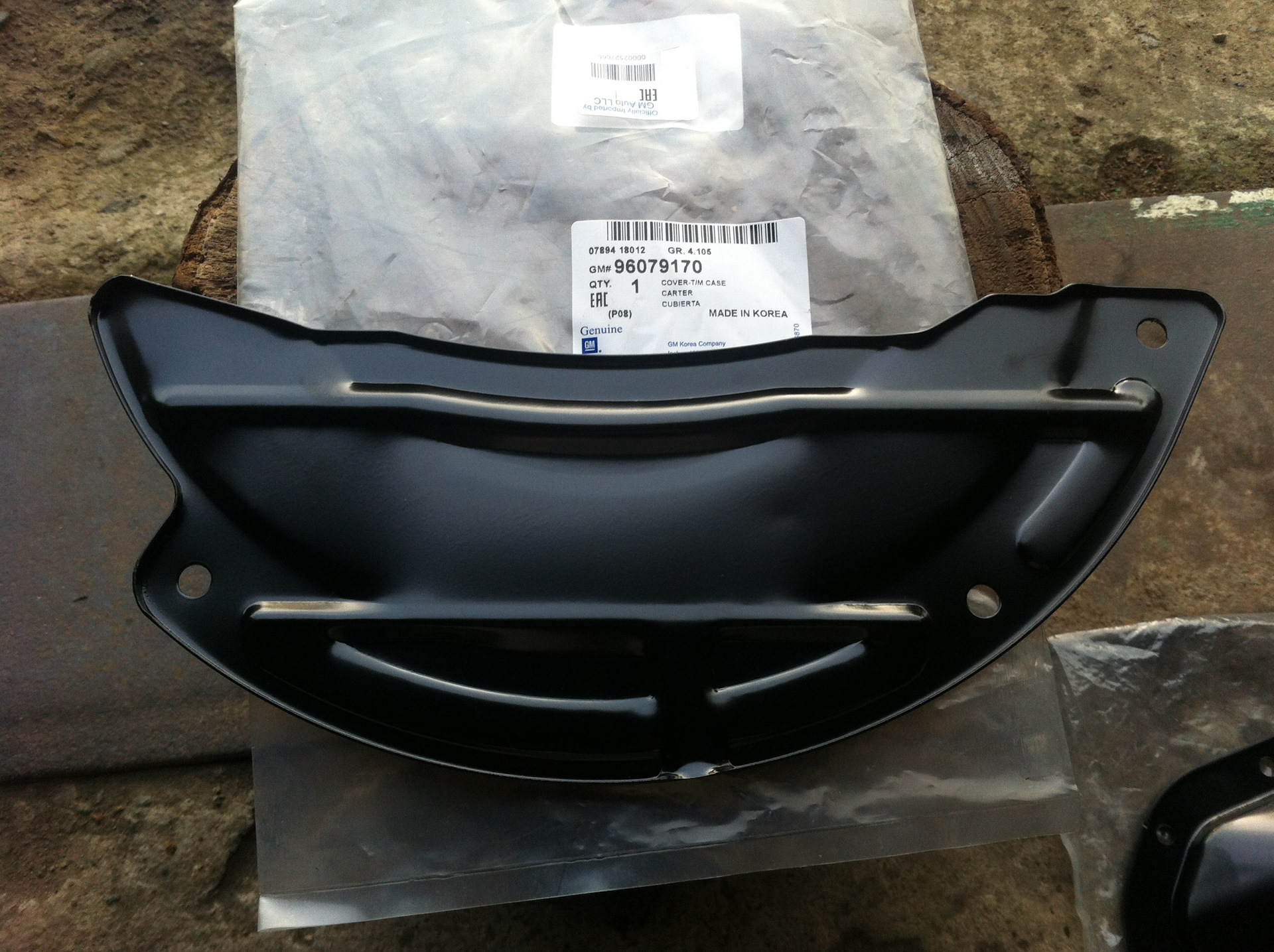

Поддон картера от Nexia
На ланос можно ставить стальной поддон от Nexia, только нужно закрыть маховик кожухом.
В этом варианте есть преимущества, цена, труднее сломать поддон выкручивая сливную пробку, при ударе такой поддон деформируется, а не лопается.
Нам понадобится:
— болты 15 шт — 94500904 (они короче. на штатный ставятся более длинные 94500907)
— 96351480 поддон масляный
— 90409693 прокладка поддона, но я крайне рекомендую резино-пробковую прокладку, например ROSTECO 20768
— 96079170 кожух маховика

Нужно брать герметик на основе RTV-силикона (room temperature vulcanization). Там основа низкомолекулярный каучук в жидком состоянии. Физика процесса такова — примерно за 1 час происходит полимеризация силикона, затем 15-24-48 часов (смотреть инструкцию) происходит вулканизация каучука.
Температура таких герметиков до +340С
Если производитель поддерживает цветовой стандарт, то нужен серый или красный герметик.
Они отличаются только тем, что красный полимеризуется быстрее — 15 часов.

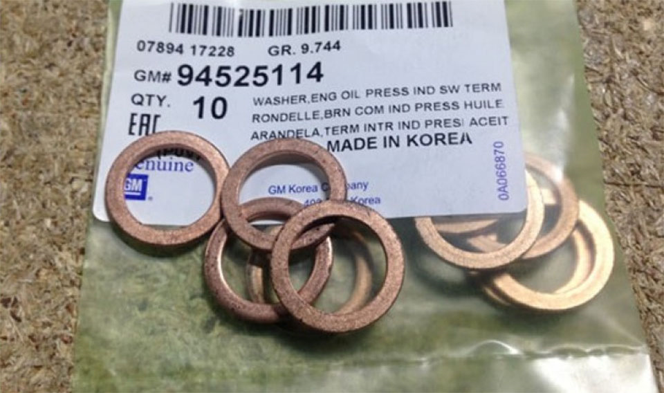

Как откручивать/закручивать пробку что бы не сломать поддон
Первое правило
Всегда ставьте новую медную прокладку!
Код GM 94525114 — цена 70 рублей. Но лучше взять ELRING 115100 — она в 10 раз дешевле.
Не поленитесь — закажите десяток и бросьте в бардачок.

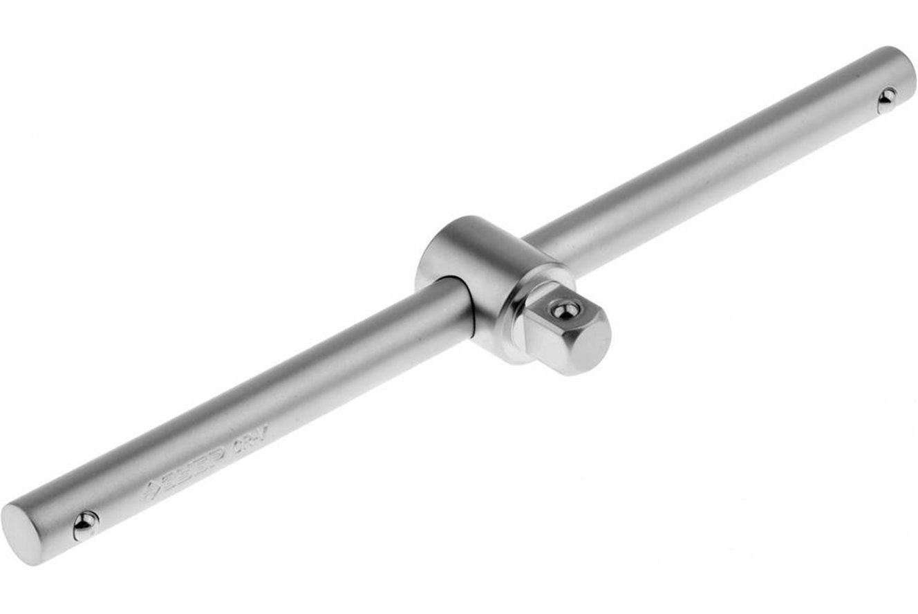

Второе правило
Никогда не используйте "трещетку" или рожковй ключ для откручивания пробки!
Используйте Т-образный вороток с удлинителем.
Все дело в том, что при откручивании одной рукой пробка идет на излом и легко сломать поддон.
Если усилие направленно вниз — шанс сломать поддон очень велик.
Если усилие направленно вверх — шанс меньше, но он все равно есть.
Третье правило
Момент затяжки при использовании НОВОЙ медной прокладки — 30-35 Нм

96079170 кожух маховика не закрывает весь маховик и прижимается плохо ( отверстия только верхние сошлись). Это так и надо? не страшно?
для маховика нужно 96079170 и нужна прокладка. Все есть в статье
А какая прокладка для кожуха маховика должна быть? Пытались ставить, но сказали что не устанавливается.
на кожух нет прокладки.
единственное, чуть выше не правильно написал, нужна пробковая прокладка под поддон картера, иначе зазор получается .
И не первый раз слышу, что нормально не становится.
Тут не знаю как. Я ставил кожух с разбора, он встал ровно

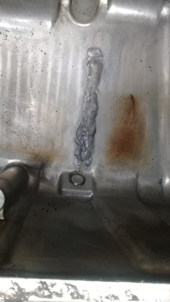

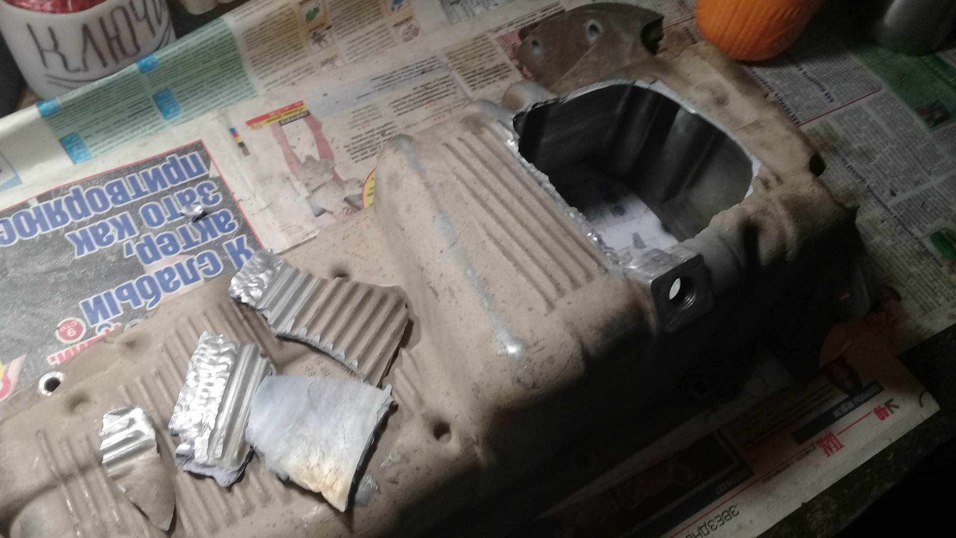

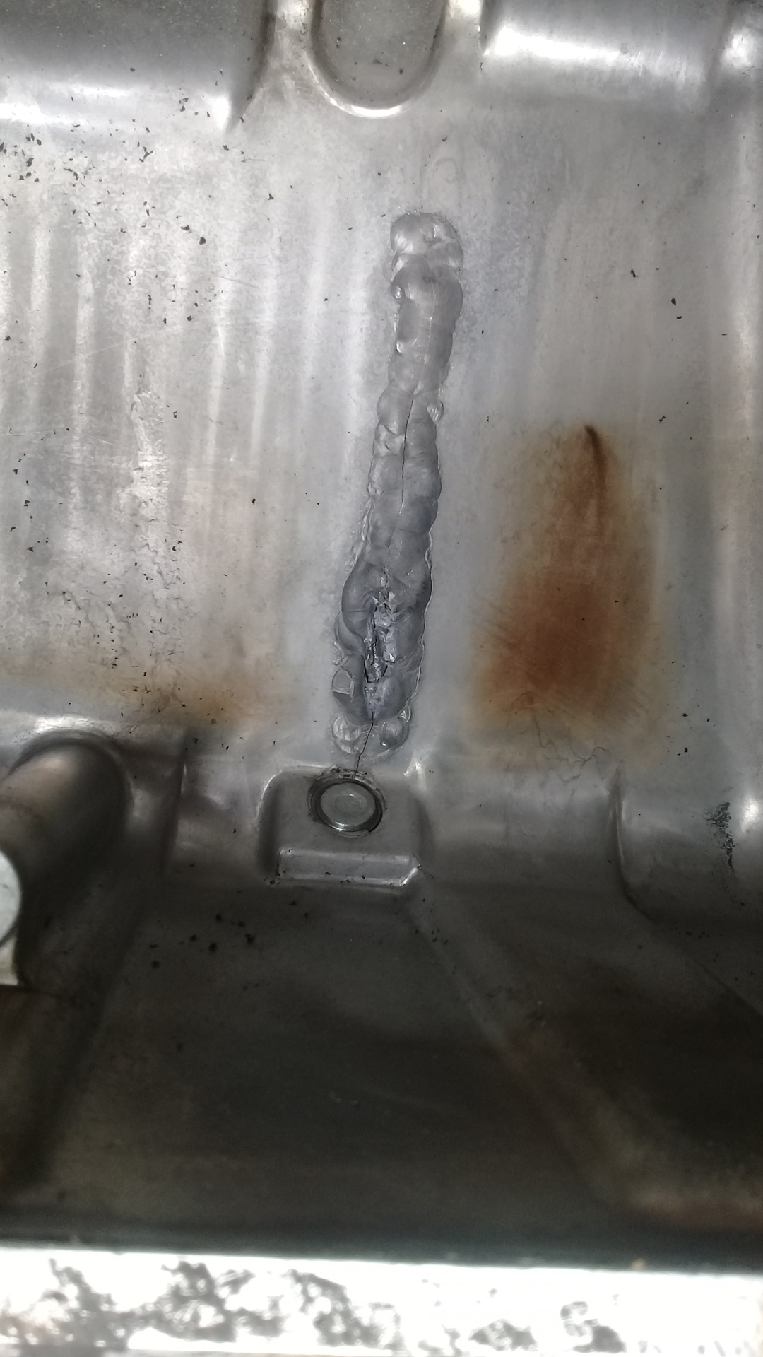

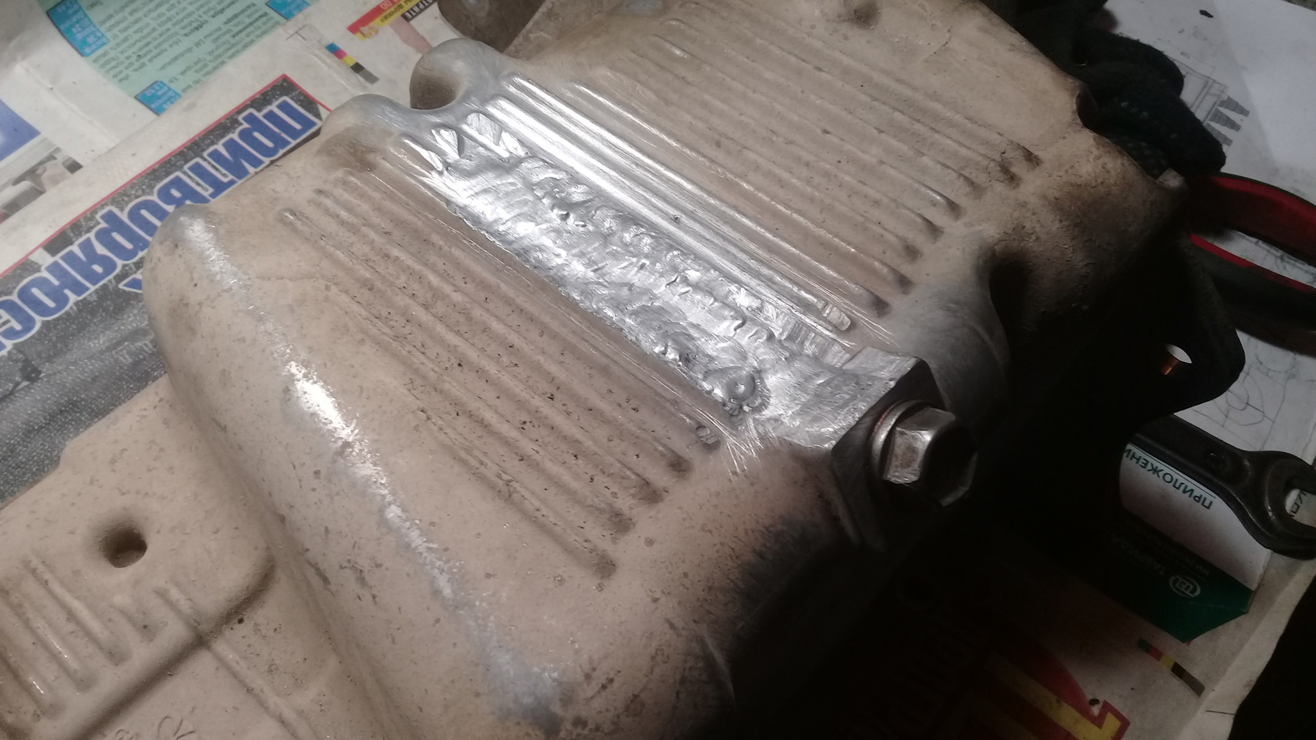

Нутро
Это я молотком его долбанул. Варили 3 раза. При остывании трещину даёт.
Если вместо алюминиевого поддона ставить стальной, то что нужно ещё заказать? Судя по каталогам то есть какой то отражатель ещё сложной конструкции. Вот что с мои поддоном сталось
стальные идут уже с отражателем (он приварен), алюминиевые по отдельности (там на болтах)
если брать стальной, то получается так
Так и взял

Как раз сейчас дилема с поддоном) трещина маленькая у болта но капает нормально! Варить или новый брать вот вопрос)
вопрос цены. если аргон и нарезка резьбы будет меньше дешевле нового поддона, то почему нет?

Добавьте схему затяжки поддона. Не нужно рисовать, уже есть готовая в моем исполнении))
спасибо

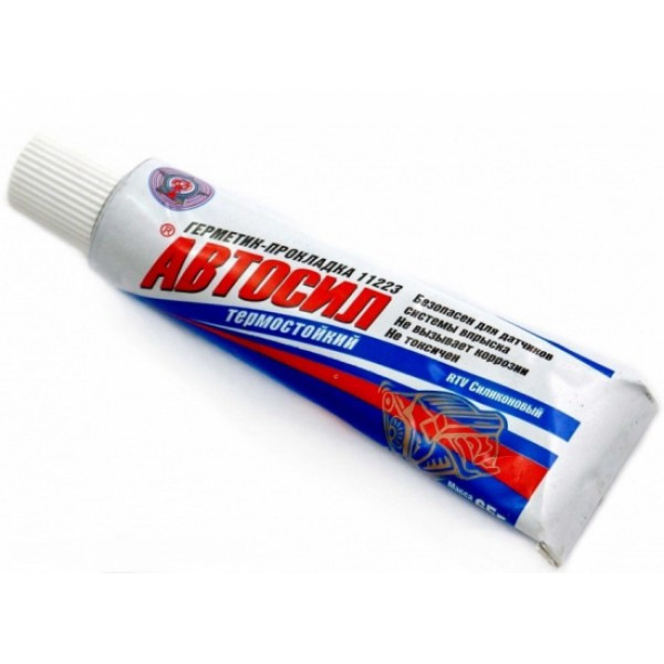

ято качается автосила — ХЗ. RUNWAY я заказываю и он получается на 20 рублей дороже, смысл что то еще искать, когда этот отлично работает

Runway — дешёвый герметик и соответствует качеством своей цене.
