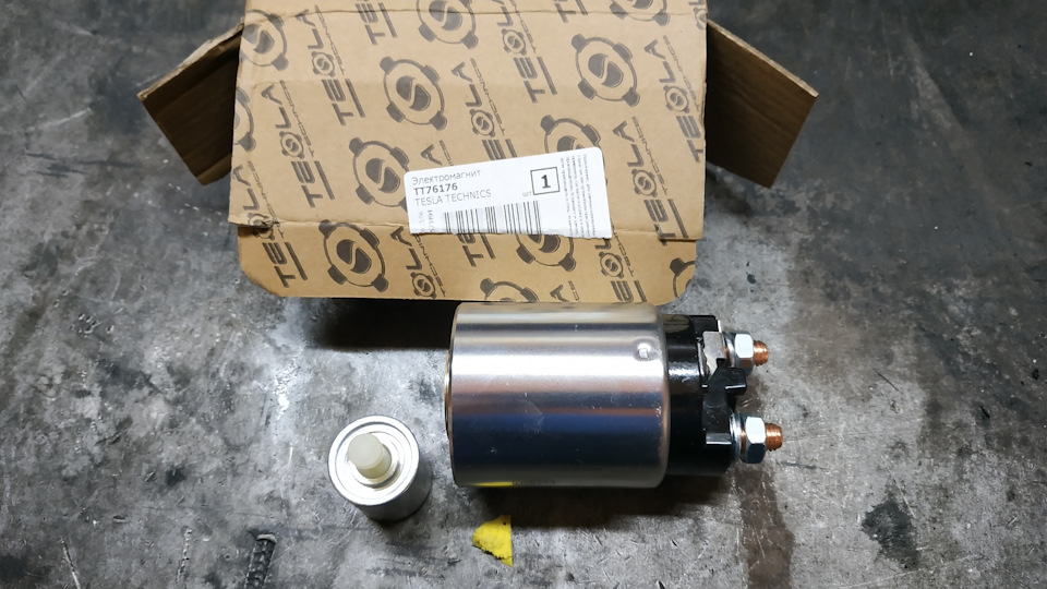

Проблема одна втягивающее щелкает стартер не крутит,
после нескольких попыток она начинал срабатывать.
Заменил втягивающее и щетки, при замене щеток ищите нормальный,
мощный паяльник иначе это все затянется на долгое время.
Прошла неделя, пока что все нормально.
