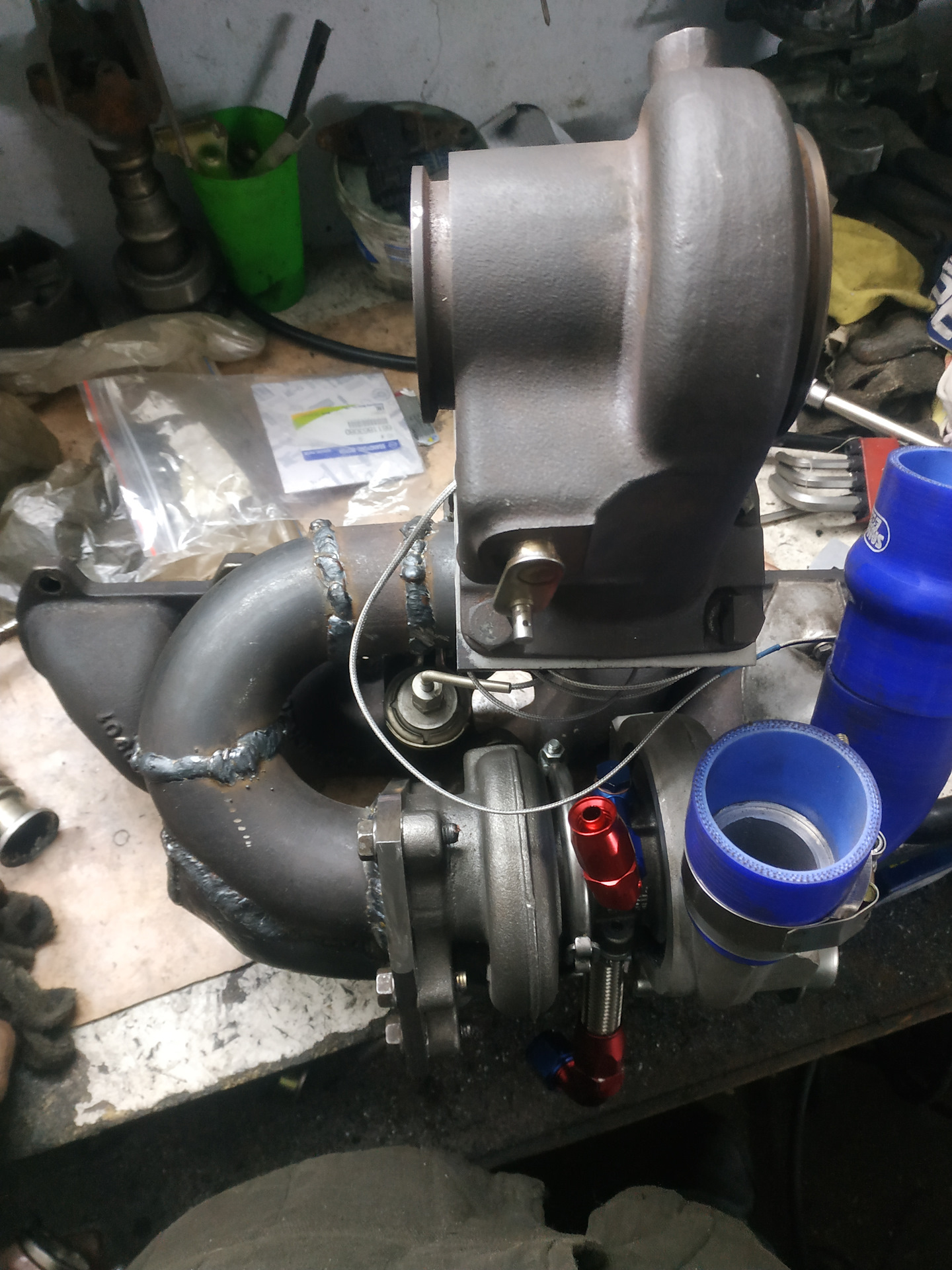

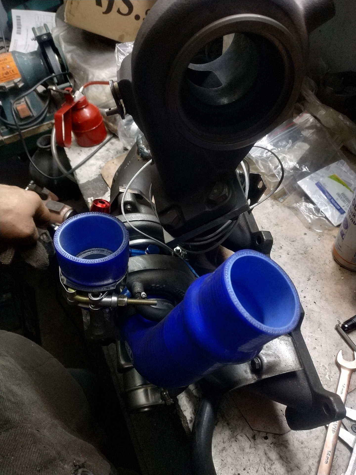

И уже третий опыт решил сделать правильный компаунд более упрощённый чем первый проект.

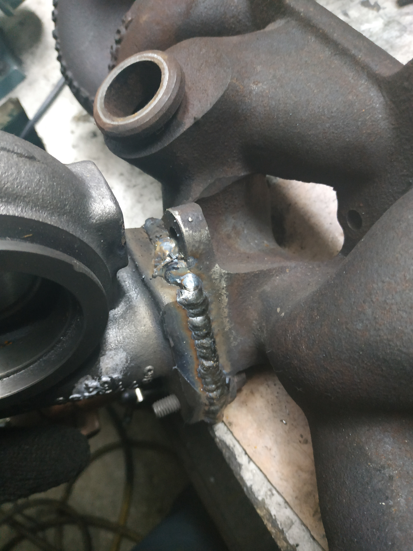

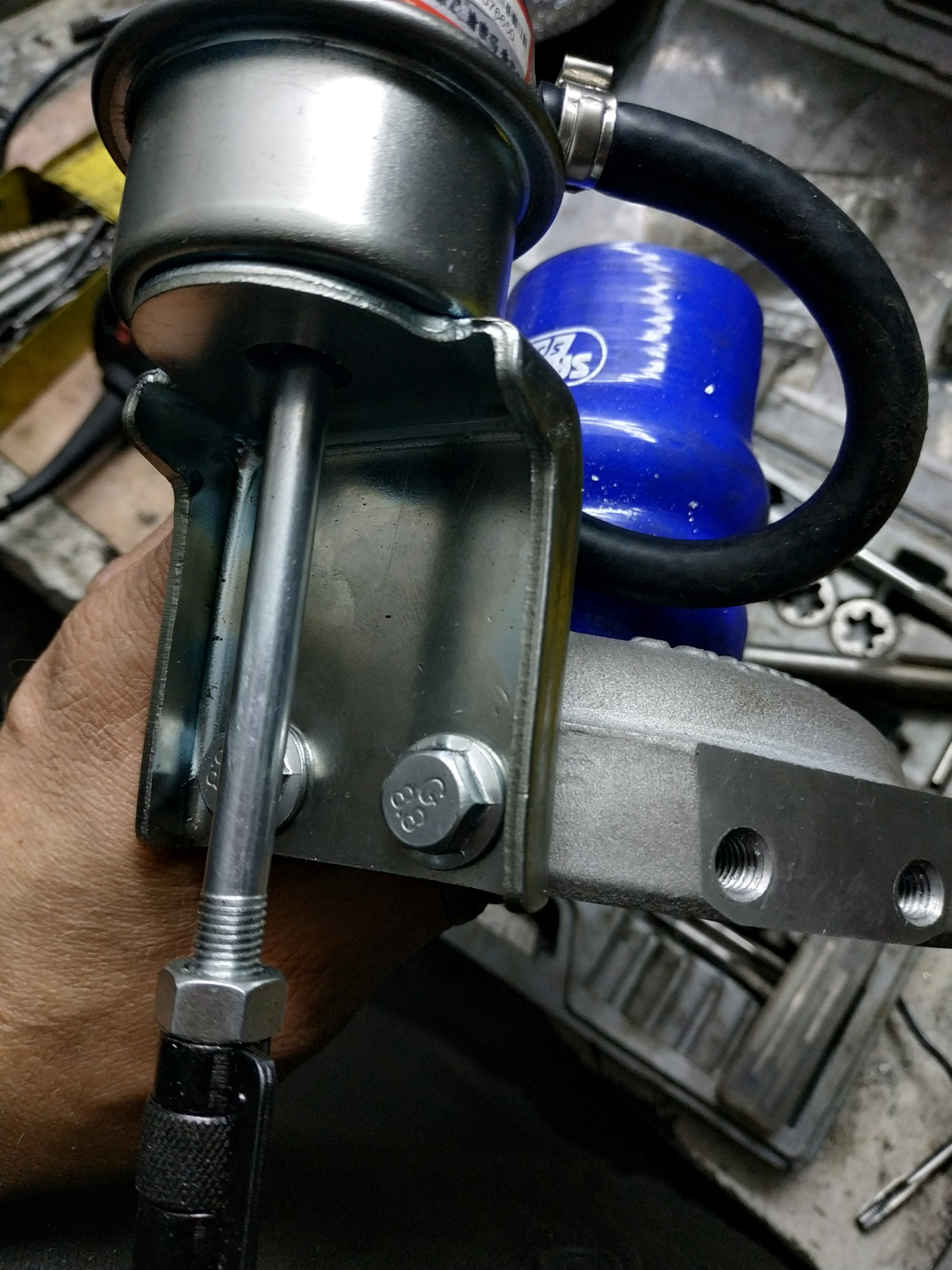

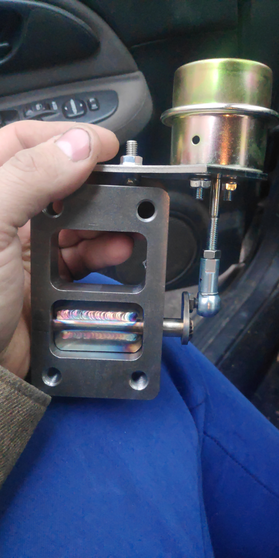

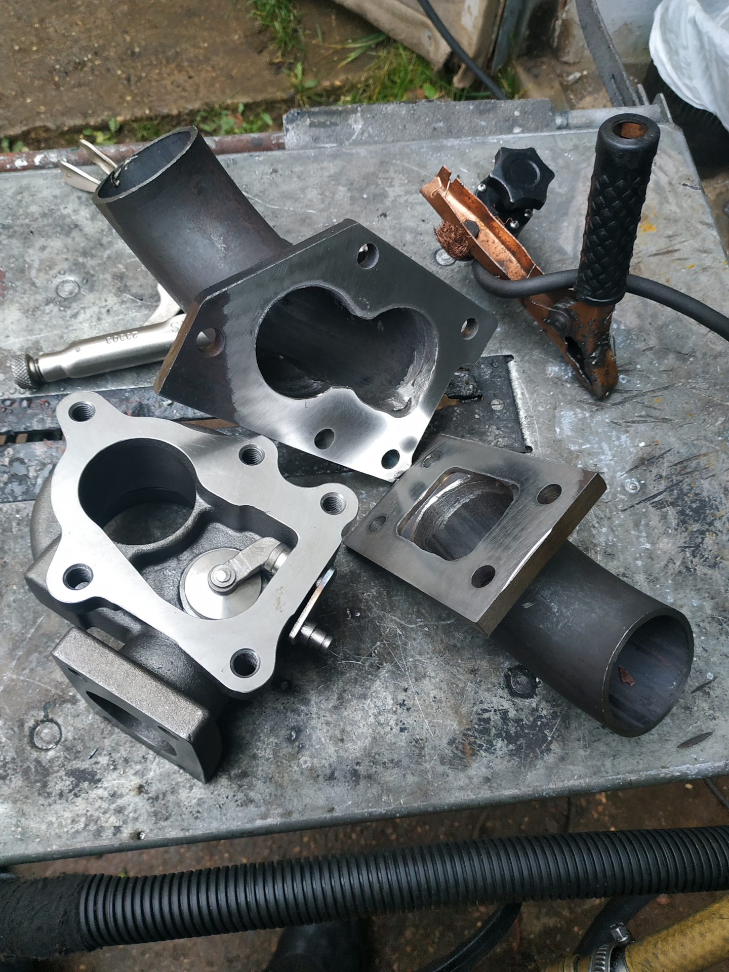

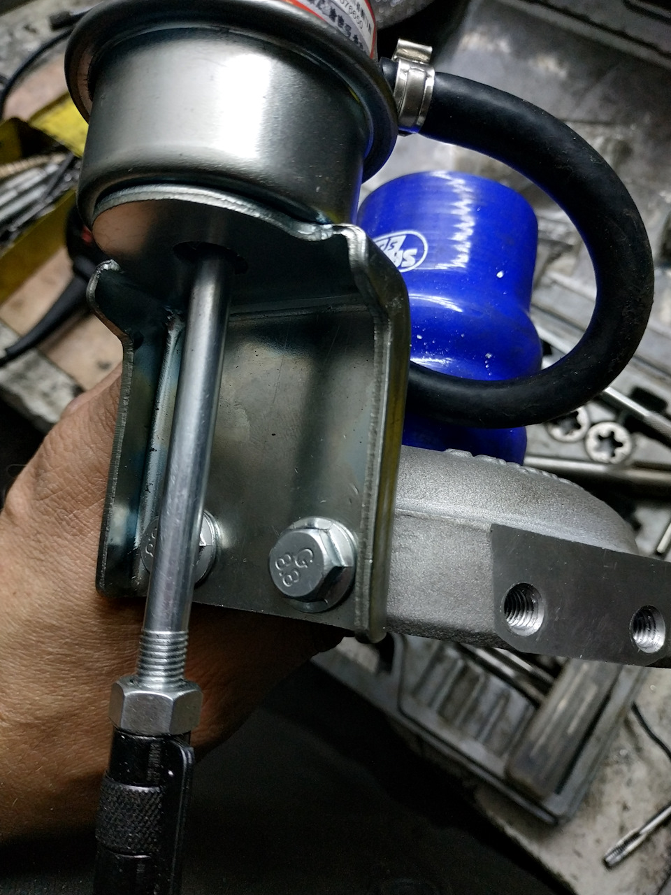

Коллектор и горячую улитку холсет211 заварили намертво. Фланцы с большим пропуском сделал. Также настроил родные актуаторы:Маленький до 1.2 бара качает. Большой до 2.4 бара.
Результат:
Я получил полноценные 2.4 бара при своих ТНВД со 130кубиков. Нету турбоямы. Тоист полностью сжигает топливо и очень очень хорошо едет. Прекрасно отзывается на акселератор газа и вобщем я доволен.

Актуатор первой (маленькой) турбины надо настраивать на бОльшее давление.
Спасибо.

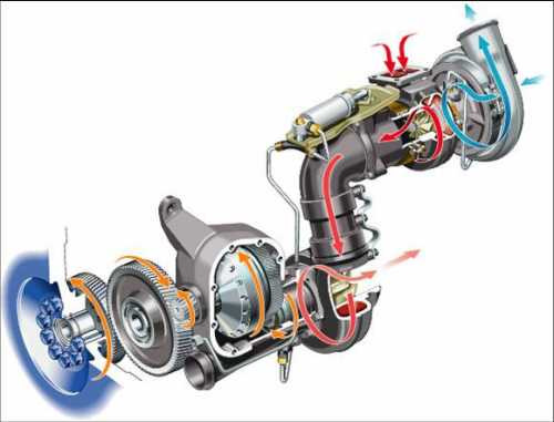

Компауд — это немного другое)
Поясни
Да это две турбины последовательно, горячая часть первой турбины с уменьшенной пропускной способностью что дает большее давление гаазов для раскрутки второй турбины. а вторая турбина через "вязкомуфту" передает момент непосредственно на коленвал

если вы про турбокомпаундный двигатель, то там слово "компаунд" относится к ступенчатому — т.е. компаундному преобразовании энергии выхлопа, а не к компоновке турбин
потому что компаундный двигатель может быть вообще без турбин

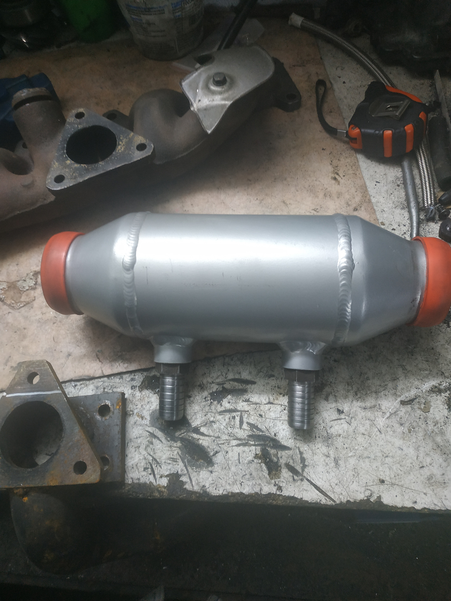

А почему без интеркулера?
Купил я водяной интеркулер. Щас зима, весной поставлю
Думаю на наддуве 2,4 он и зимой будет актуален
Ну по городу особо не разгонишься. И думаю рабочий диапазон 1-1.8 бара, а при обгоне фур все 2.4.
Посмотрим, может быть в зимой и поставлю

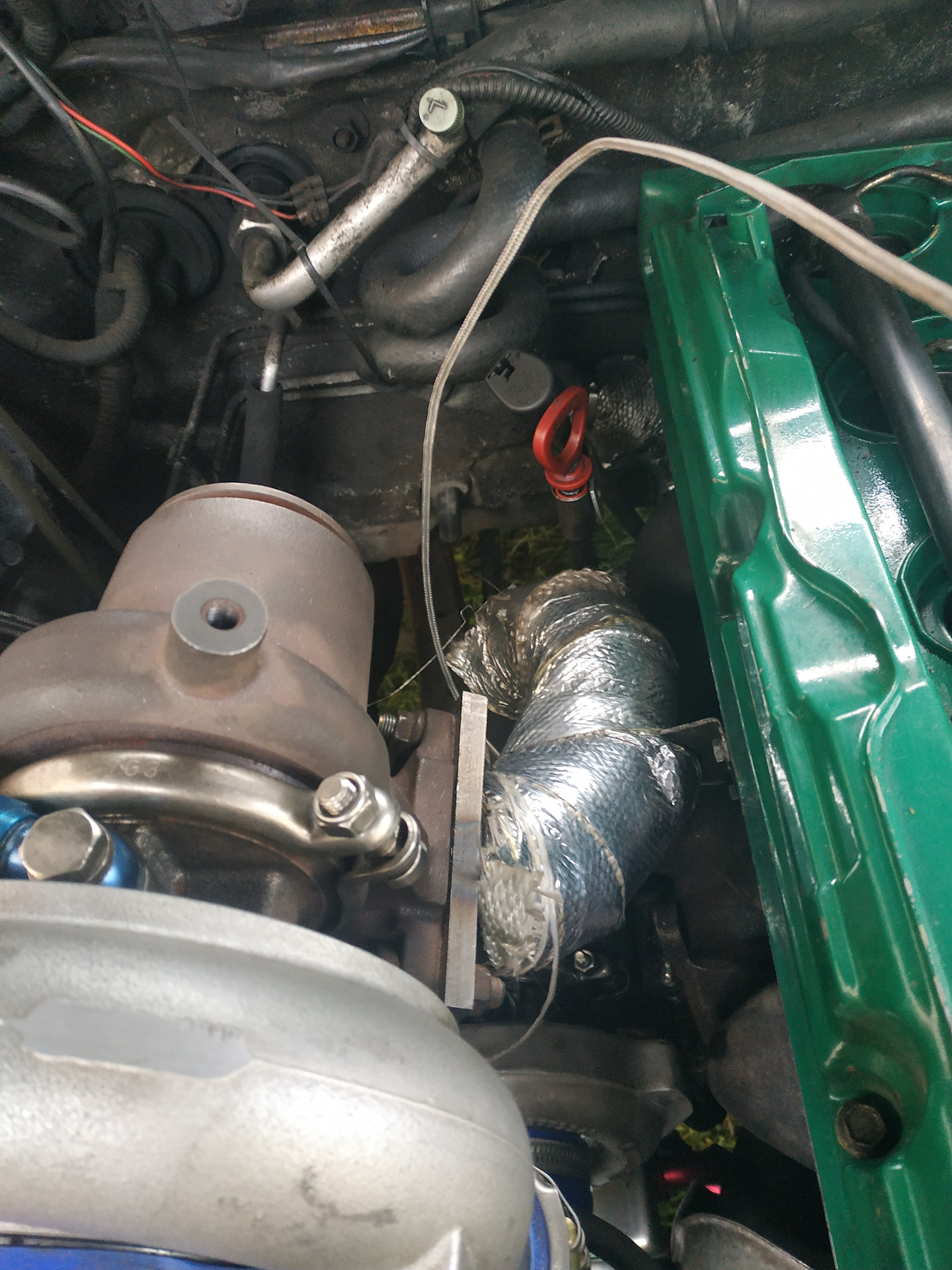

А ты замерял температуру на впуске? по моей статистике при наддуве без интеркулера более 0,8-1 бара приводит к температуре под 80-90 градусов на впуске, а это крах империи… А тут далеко за бар наддув…
Нет, да и нету у меня чем мерить.
Вашу теорию я понимаю

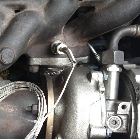

Датчик температуры выпуска прикрутил, но ещё не подключал.
ты же вроде против водяного был или я ошибаюсь?
Стоял простой интеркулер, но длинющая магистраль труб.
Так что, только прикупил интеркулер водяной
Ну ты безбашенный, варить чугун сварщики в институтах учатся ))) расчеты деформаций и спец электроды либо припои )))
Колектора моторов серии 604-606 удивительно но хорошо варятся.
Iktorn
А вы пробовали варить этот коллектор-чугун?
Я знаю этот чугун как два года, и не один коллектор варил. Повторюсь именно мерсовский коллектор варил, у него особая смесь металла. А настоящий чугун, трещит и тяжело вариться, поэтому нужно особая марка электродов/проволка.

Узнаю этот датчик. Я себе тоже такой прикрутил, но ещё не подключил.
Можете по подробнее рассказать? Какие показания и т.д?
самая обычная иголка К-типа
заведена в логгер, будильника нет
показывает погоду на луне, чтобы были градусы — надо калибровать, а как и по чему — непонятно
даже если изменить вылет в коллектор +- пару мм — показания изменятся
поэтому смотрю чтобы температура не росла, если долго на 5-6 в пол ехать. мотор около 20 минут на 250 км/ч в поддон не стекает

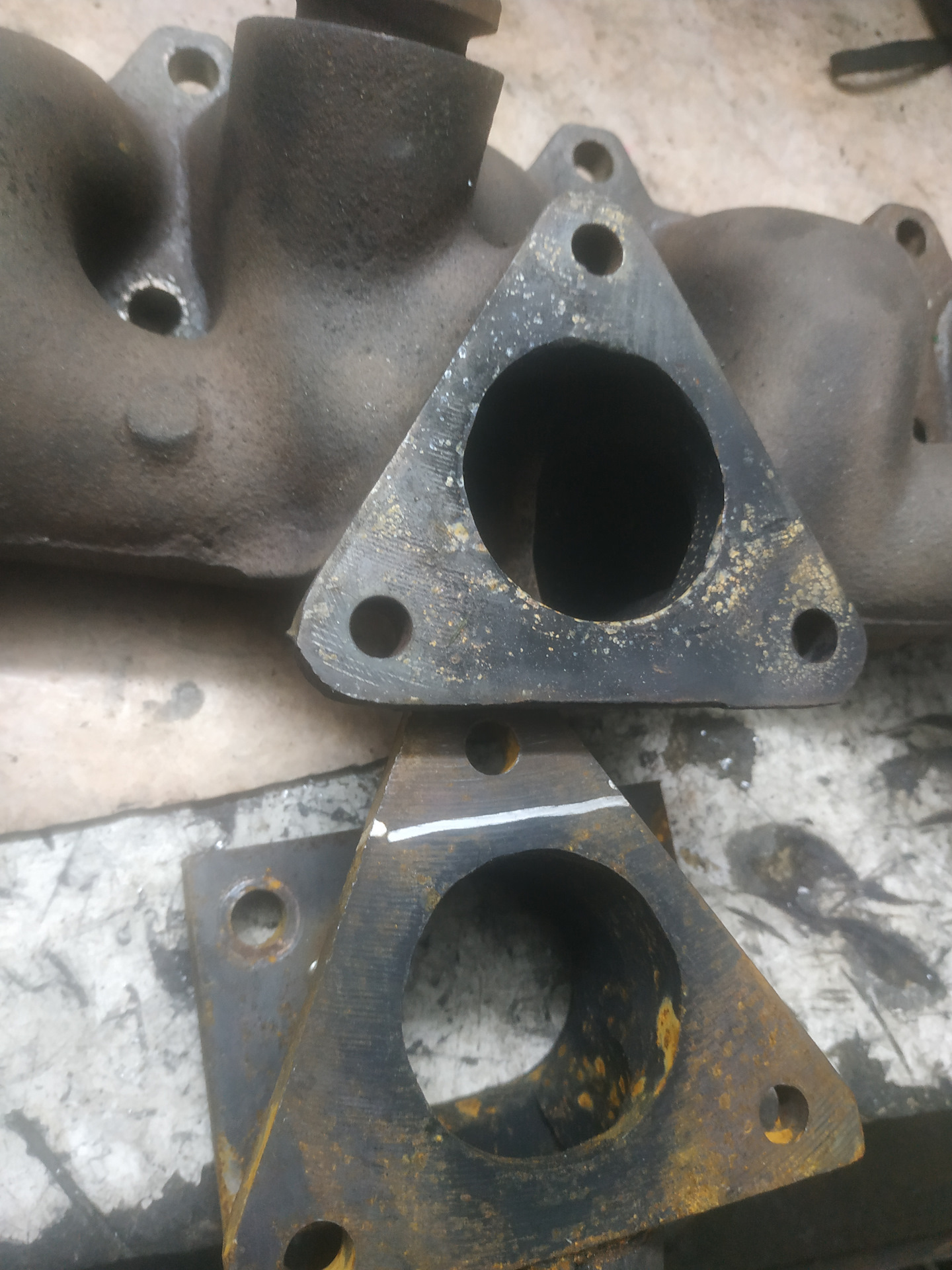

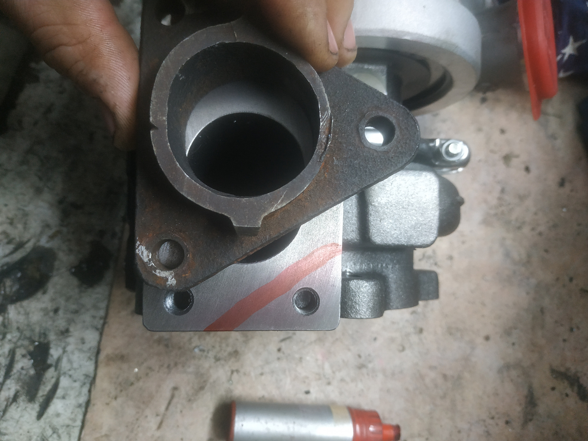

А горячку зачем приварил к колектору?
Эт как раз слабое звено, пропускают газы. И я решил намертво заварить. Фланец у турбины на четыре дырки, а у родного коллектора на три.
А если переходной фланец шлиыануть и установить через прокладки?
Проходил! И с прокладкой и без прокладки дерьмо. Щас в гараж схожу и сфотаю
Mersedesofil
Я специально маркером отметил., Где края родного коллектор-фланец заканчивается
7-8мм, маловато.Для стока пошло бы, а при таком потоке выхлопных газов и температуре-выдует😢
Mersedesofil
На фото это был первый проект. Видно невооружённым взглядом как газы пропускал. Был без прокладки

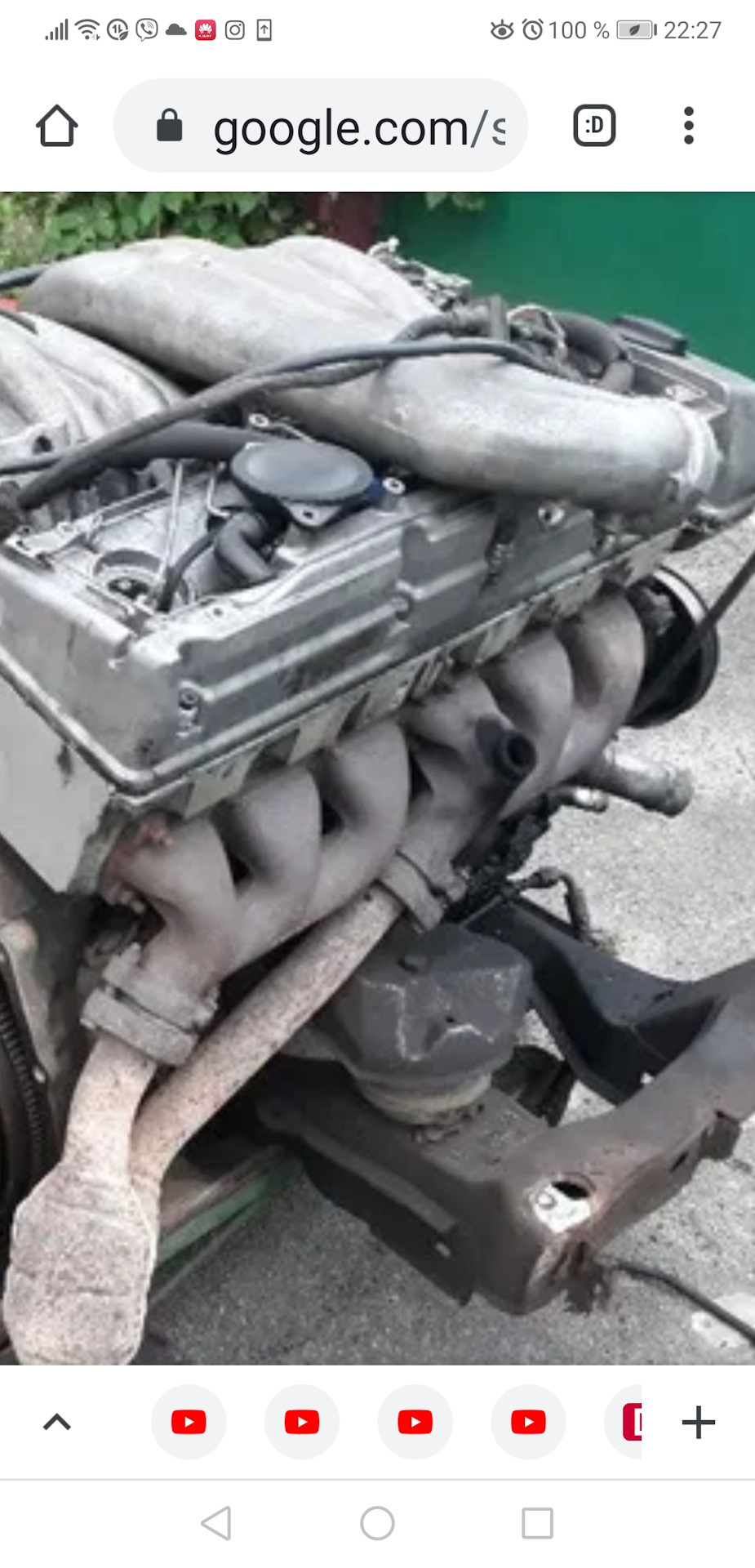

Смотрел я на это маленькое, круглое очко, когда ставил коллектор и просто недоумевал, как 3 литра и 24 клапана выдыхают в эту дирочку. Думаю штатный коллектор не только забирает мощность, но ещё и неплохо подкидывает егт (про мою турбину от 602.980 я вообще молчу). Даже коллектор от 606 атмосферного выглядит намного более проходимым и свободным, один минус, он состоит из двух частей, каждая на свои 3 цилиндра, но чую может и попробую чего то сваять на его базе, неплохо там вяжется классический твин турбо)
Привет. Я многое чего перепробовал и понял родной коллектор до 130кубиков пропускает. Если делать больше кубиков(к примеру 170-200кубиков) происходит перегрев и не может нормально вздохнуть.

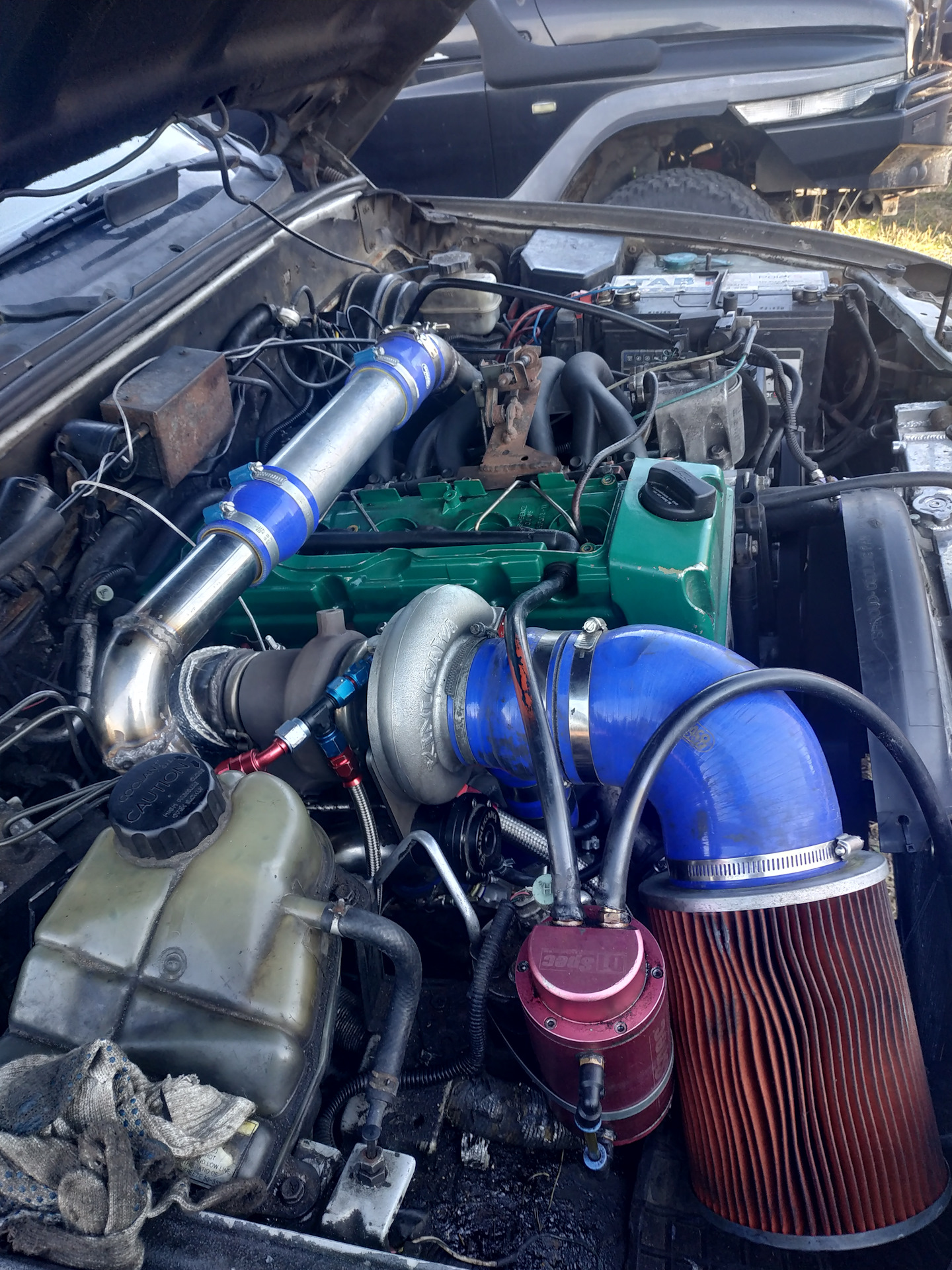

Щас у меня другая концепция большая твинскрольная турбина но с калиткой.
На фото калитка дпука
