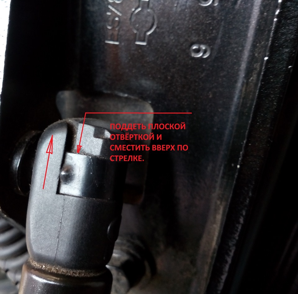

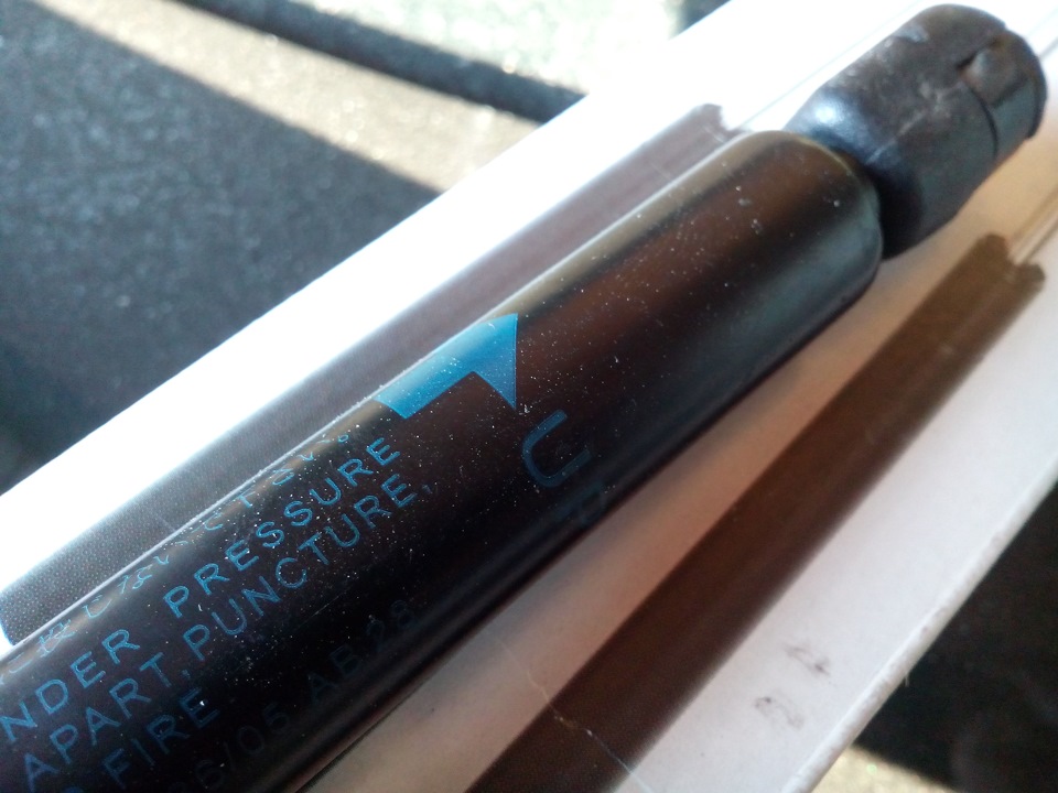

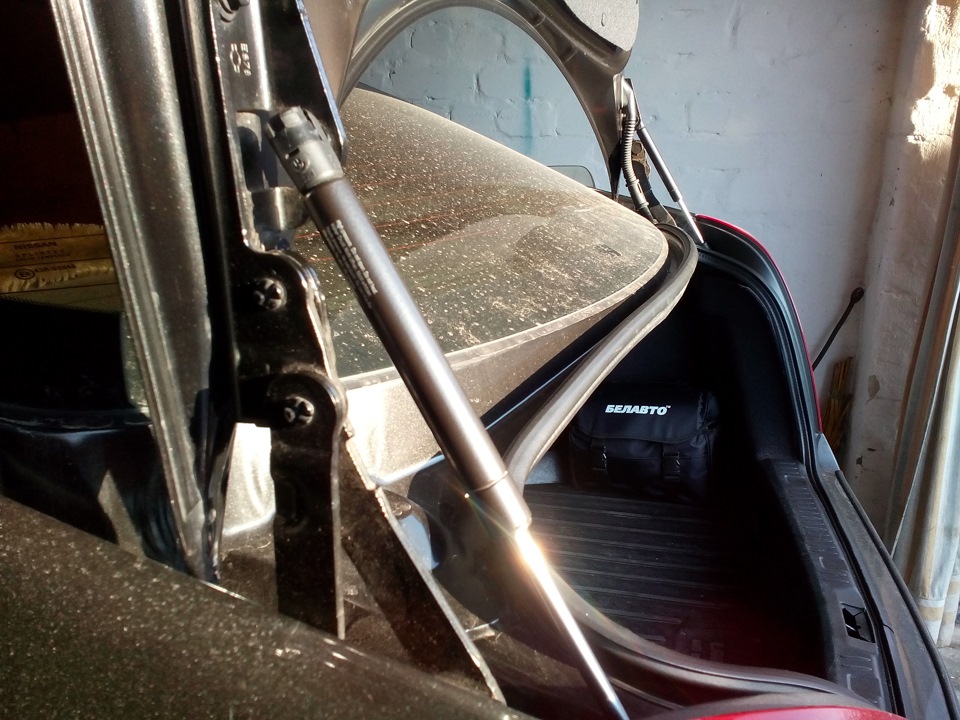

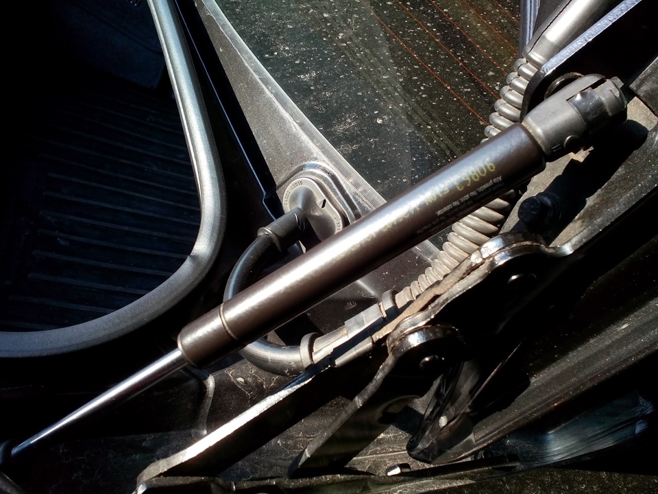

Оригинальные газовые упоры отслужили верой и правдой порядочный срок, но вес вибро-шумоизоляции и спойлера помогли им умереть немного раньше срока. Это проявляется в неспособности крышки багажника оставаться открытой в любом положении и под любым углом. Когда снял старые — обнаружил, что они очень жёсткие по прежнему и руками их свести не получается вовсе. Но для рычага завис крышки — этого всё же мало. По маркировке на оригинальных упорах видно, что данное изделие должно ставится по стрелке вверх ( то есть штоком вниз).

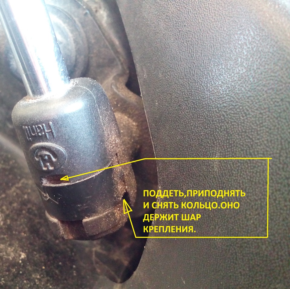

Ставить штоком вверх — не верно и вредно для качества работы и срока службы амортизаторов.Верхнее и нижнее крепления отсоединяются следующим образом :

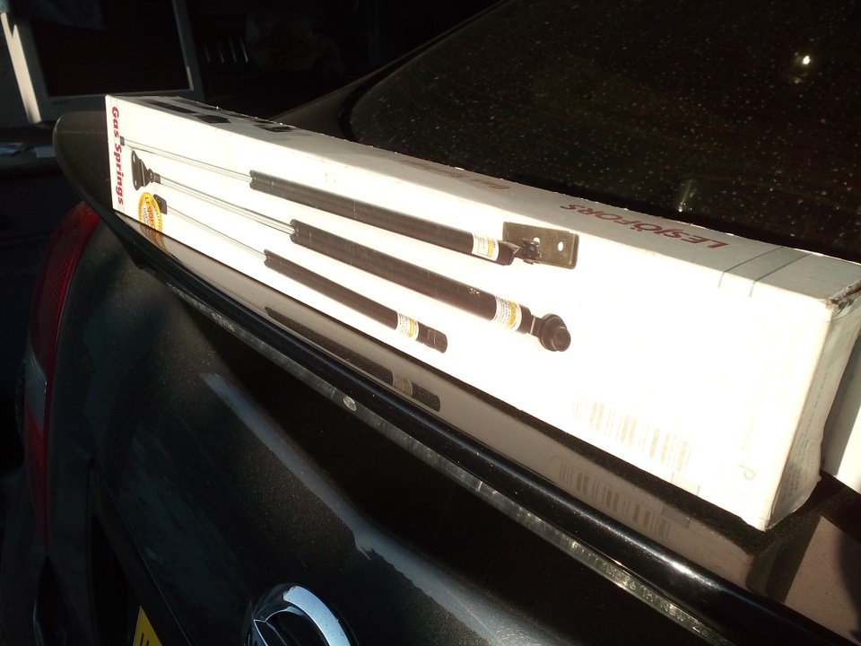

Менять лучше по одному, так как сняв оба сразу, ощутите вес крышки и некоторое неудобство. Достаём нашу коробочку с аналогом — заменителем:

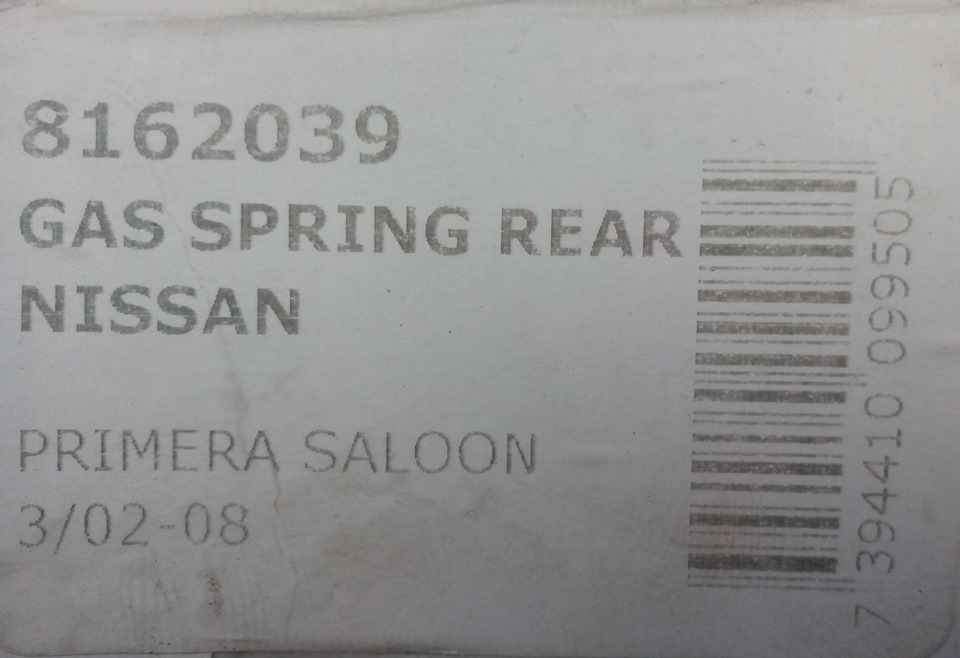

Номер для заказа на седан : 8162039
Размеры :
Ссылка для заказа Украина: exist.ua/price.aspx?pid=7E606420&sr=-4
Россия: exist.ru/price.aspx?pid=7E606420&sr=-4
Ставим новые поочерёдно :
Теперь всё как должно быть, держит пока даже под углом крышки в 90 градусов.
Спасибо за внимание. Всем не сложной зимы и удачи.

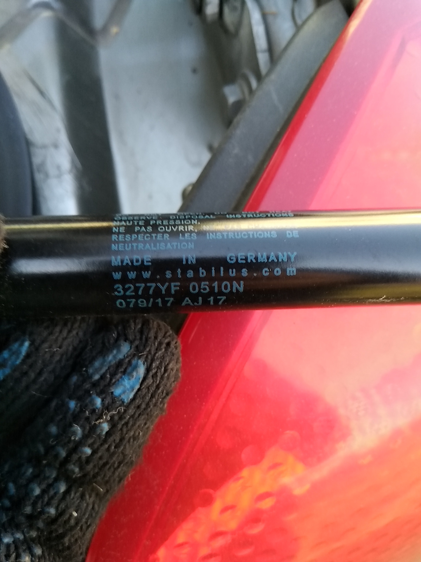

Stabilus lift-o-mat
Germany

Он ни у кого не выстреливает и не поднимает крышку в привычном понимании. Упоры считаются нормальными, если крышка багажника держится в разных положениях от руки не падая вниз. Тем более у многих установлены спойлеры, накладки на крышку и сделана её вибро-шумоизоляция, что на много увеличивает массу крышки и усилие упоров на это не рассчитано. Упоры должны стоять строго штоком вниз и у них всегда ухудшается эффективность в холодное время года — это вполне нормально. Для решения проблемы с открытием — нужно установить резиновые упоры от ваз 2108 и забыть об этом вопросе навсегда.Так же — правильно отрегулировать скобу замка багажника.

А на хэтчбек тоже ставить штоком вниз? Получится в открытом состоянии шток внизу — гильза вверху, а в закрытом гильза получается будет ниже штока под углом. и как быть?)))
Согласно оригинальному каталогу на таком кузове тоже с завода устанавливаются только штоком вниз.
boiler74
штоком вниз в закрытом состоянии.
Спасибо!
Обрати внимание где обжим на штоке упора — сразу будет ясно где верх, а где низ :

Ставить нужно банкой вверх — так как амортизаторы таки газо-масленые.
И если поставить банкой вниз — то и масло стечёт к низу и будет не достаточно чтобы маслять шток)
Как бы, вроде так я и указал в тексте.
Я чуть дополнил историей про смазку)
Ну да — понял тебя…
