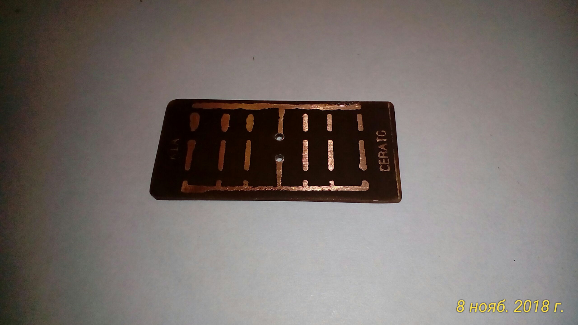

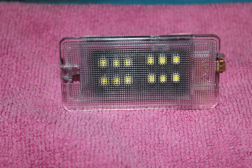

Так как ламповое освещение багажника меня сильно раздражало, потому что в темное время не видно вообще ничего, было принято решение заменить на светодиоды. Нарисовал в Sprint Layout плату в размер плафона. Распечатал на глянцевой бумаге, утюгом перенес на текстолит, вытравил в перикиси водорода с лимонной кислотой и солью. Получилось как-то так:

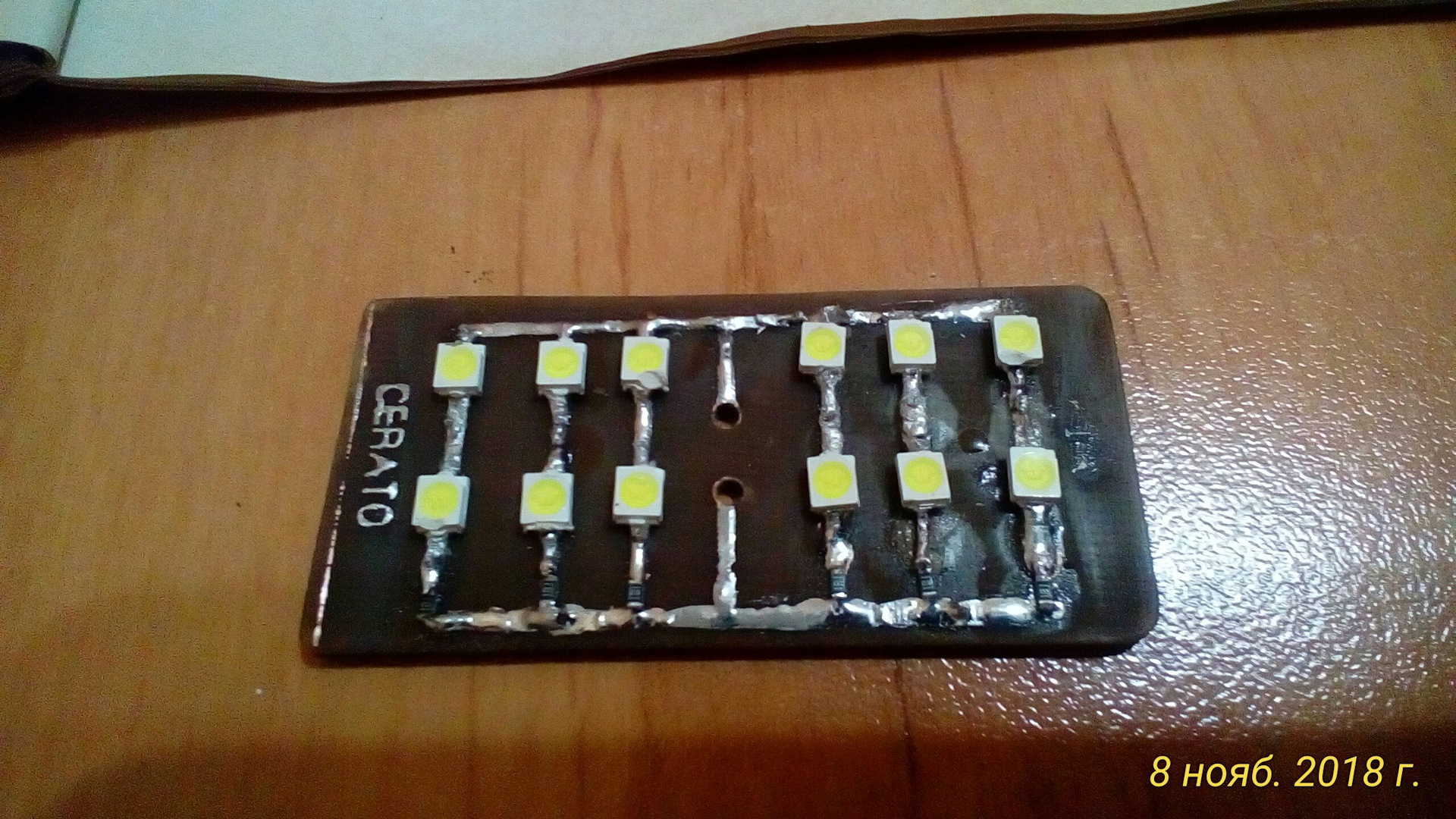

Взял китайские диоды 2835, сопротивление 180 Ом, надо бы 270, но такого не оказалось. Короче спаял:

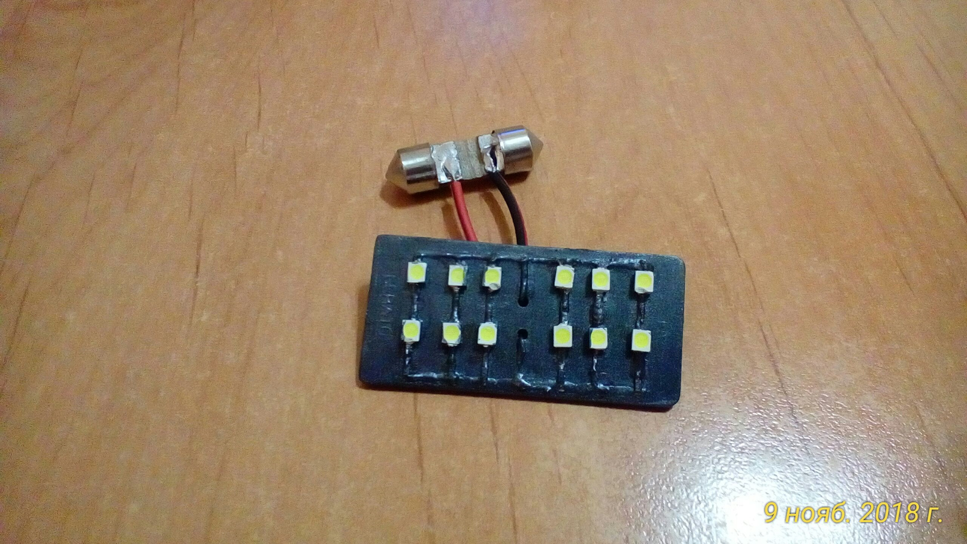

Собрал плафон:

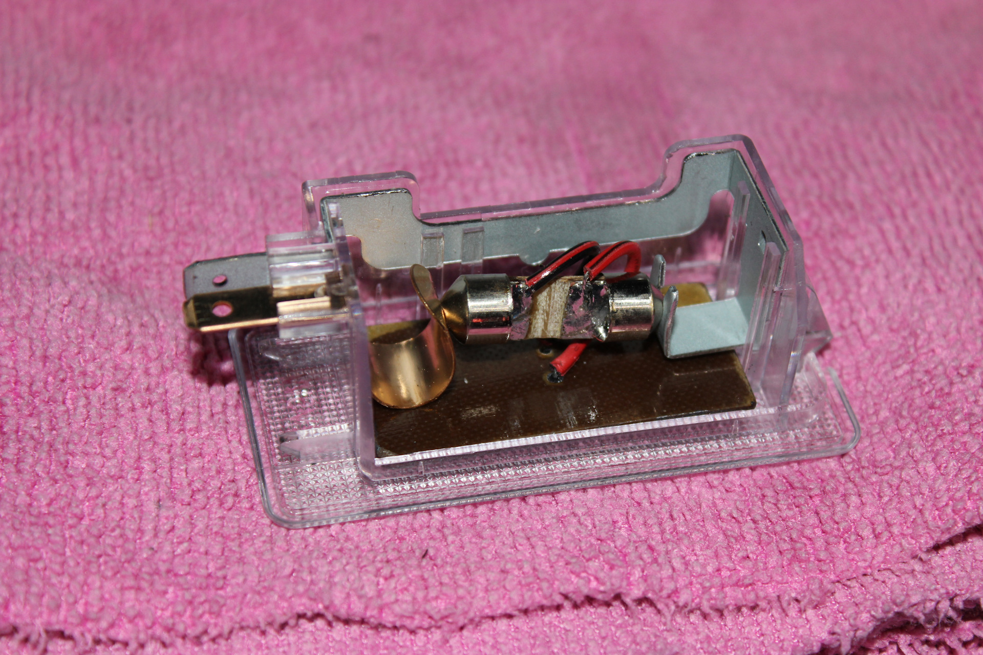

Вставил плафон на место и получил нужный мне результат.

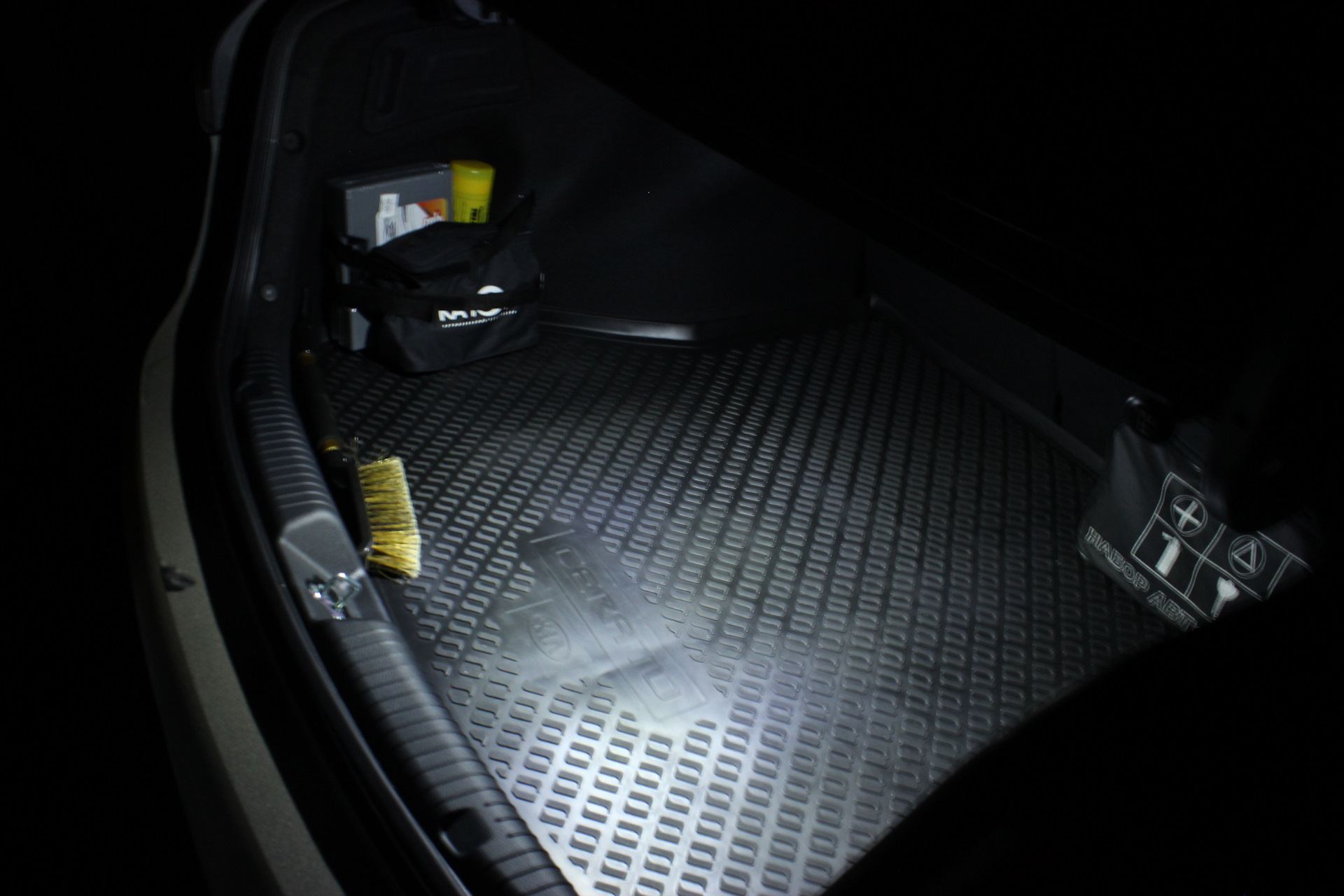

Было: снято на Canon 600D диафрагма f11, выдержка 3,2 сек, ISO800
Стало: снято на Canon 600D диафрагма f11, выдержка 3,2 сек, ISO800

Нужно было хотя-бы линейный стабилизатор воткнуть, чтобы наверняка)))
Я дилетант, с электрикой особо не дружу.
Платы рисовать и травить умеешь, паять умеешь, подключать умеешь, значит, уже не дилетант.
Похвально конечно, молодец, руки из нужного места
А я ленту светодиодную приклеил. Свет как днем
Понятно, что я сделал колхоз, но все-таки визуально ближе к стоку, вроде как плафон и плафон, а лента совсем колхоз.
Пофиг что Колхоз. Зато эффект достигнут на 5+, а это главное.
Главное что самому нравится.
