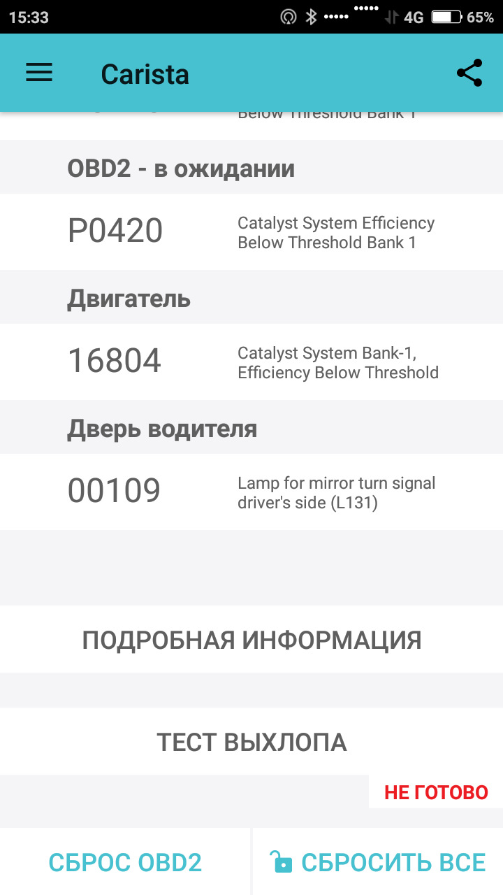

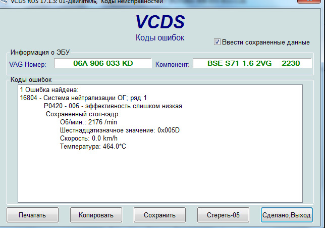

Всем доброго времени суток! Начну с того, что изначально когда покупал машину, то знал, что на ней периодически загорается ошибка p0420 — вышел из строя катализатор, а точнее снижена его эффективность на себе абсорбировать вредные вещества.
Сильно она меня не напрягала, раз в две — три недели ее сбрасывал и все. Но все-таки хочется, чтобы все было по фен-шую))) Решено заняться этой проблемой. Перечитано много информации про сами катализаторы и про кислородные датчик, что возможно накрылся один из них и тогда разница в показаниях тоже может выдавать ошибку об низкой эффективности катализатора. Проверил в начале программой Torcue показания кислородных датчиков — челюсть до пола, так как первого датчика как будто даже физически нет! Второй кислородный датчик работает как положено, напряжение у него не скакало и было выше 0,45 вольт, но ниже 0,7 вольт, что говорило в пользу убитого катализатора. Тогда подключился уже шнурком и собственно увидел туже картину — нет напряжения на первом кислородном датчика, даже номинального 0,45 вольт…

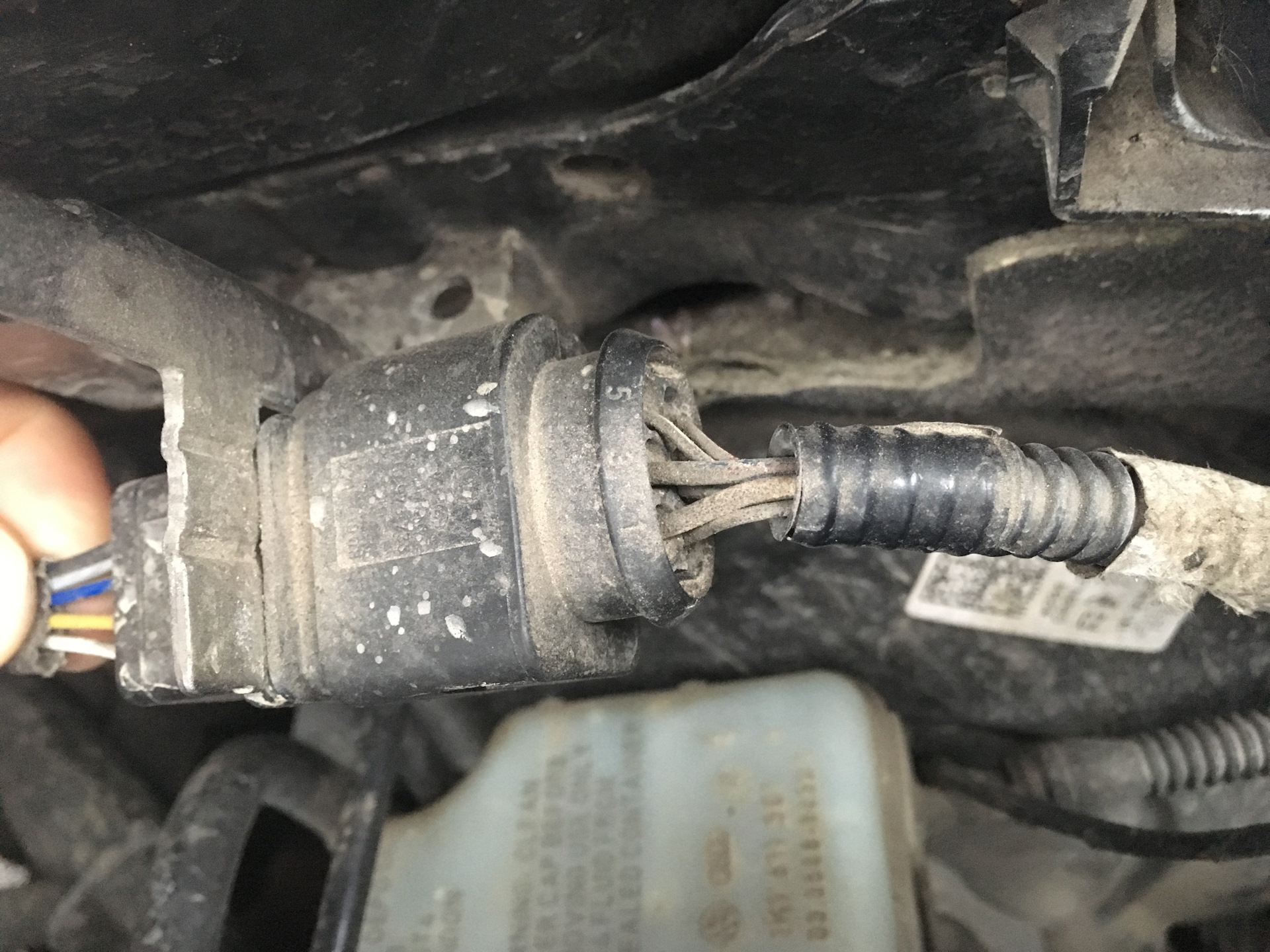

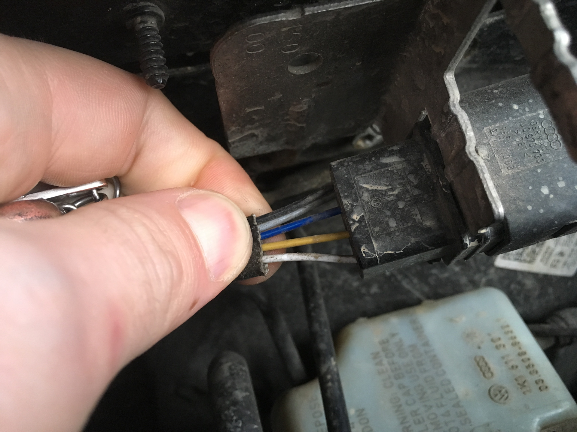

Начал искать инфу, может первый кислородник накрылся… стоимость его ужаснула)) оригинал 16000, не оригинал за 5-7 тысяч можно найти. Думаю надо бы полностью либо подтвердить, что кислородник накрылся, либо исключить)) Заглянул под капот — провода нормальные, целые, мультиметром прозвонил цепь обогревателя первого датчика — работает. Напряжение мультиметром меряется 0,45 вольт…что за мистика такая? может кто потом объяснит мне?))

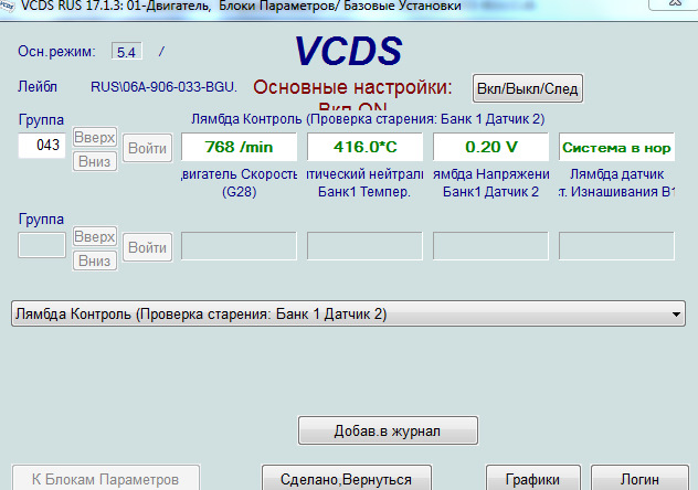

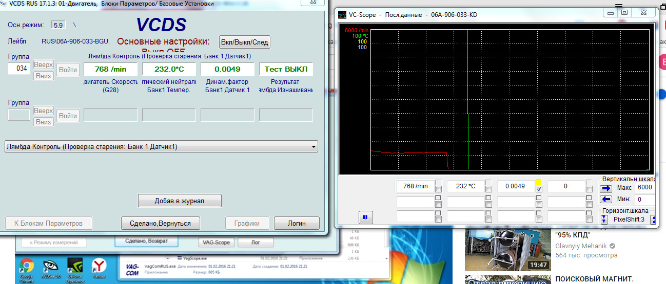

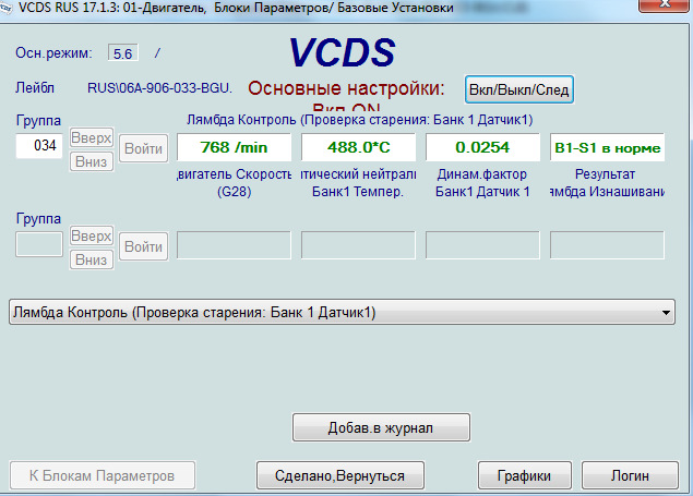

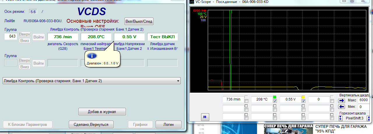

Тогда решил проверить на старение кислородные датчики:

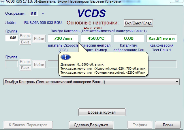

Ну тогда и проверил на работоспособность сам катализатор:
Проверяем на ошибки после проверки датчиков и катализатора (перед проверкой надо заранее ошибки все стереть) и получаем на выходе ту самую ошибку:

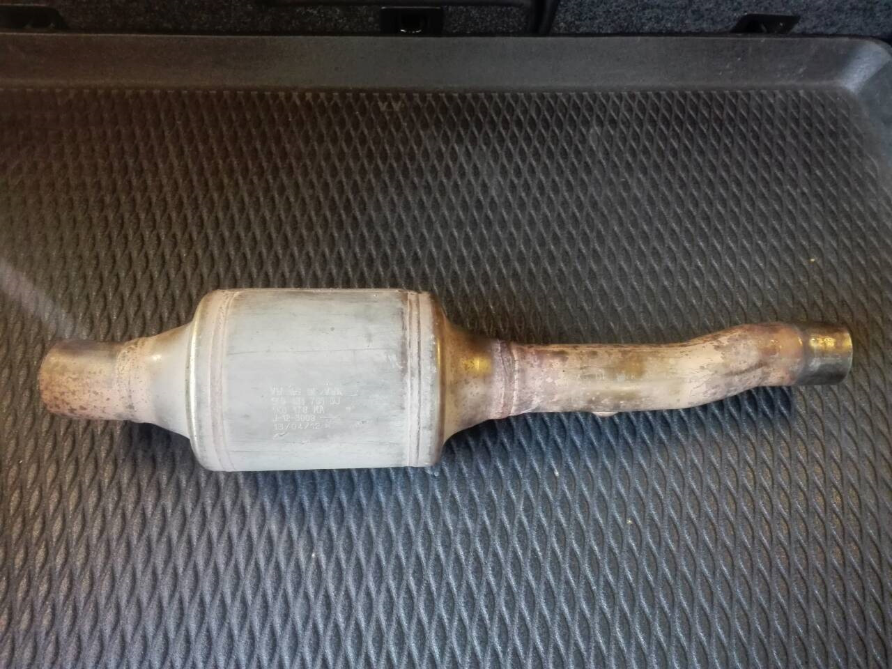

Ну что же, уже лучше, осталось для себя решить — вышибать ли катализатор и прошиваться под евро два или менять катализатор. Узнал цены в нашем городе на первый вариант (тем более я шел по нему уже на предыдущей машине) — цены не порадовали… удалить 2500 и прошить за 6-7 тысяч, итого в 9500 выйдет все это дело. Начал смотреть второй вариант — новый катализатор за 150 тысяч конечно только псих купит)), б\у в хорошем состоянии в пределах 15-25 тысяч на авито. Но на них ведь никто не даст гарантию… эх. скупой платит дважды…Но попытка не пытка))) нашел катализатор за 4000 в г Орел! Пробег на нем якобы 45 тысяч всего, машина попала в ДТП, потому и продается. По предыдущему опыту покупки запчастей с авито для своей машины обратился к соклубникам с просьбой о помощи проверить данное объявление в г Орле. Спасибо всем, кто написал, что может помочь, ну а особенно ОГРОМНОЕ СПАСИБО savafso за его помощь в проверке, покупке и отправке мне катализатора! В объявлении не было сказано, что труба варилась (видимо думал восстановить для себя):

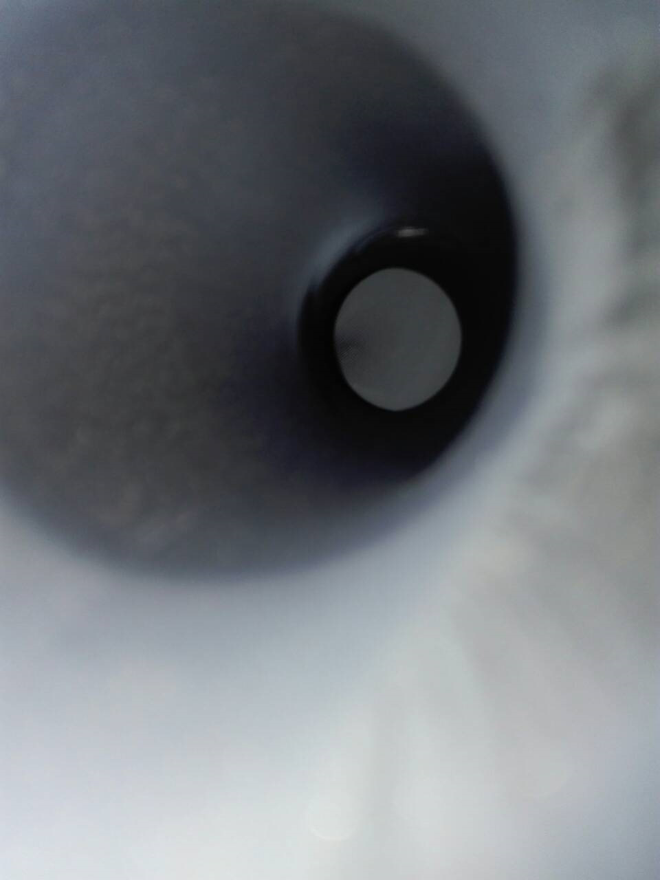

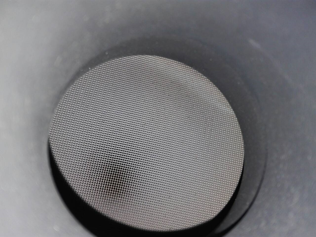

Но для меня это не важно же! главное, чтобы был катализатор цел, а как его проверишь? Правильно))) надо распилить трубу)) что и было сделано:
Теперь можно и во внутрь глянуть:

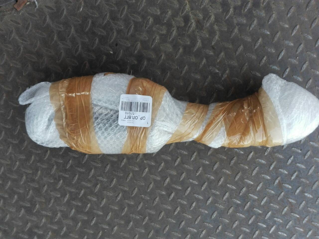

Валентину спасибо, что в тот же день отправил мне (в свою очередь он получал себе посылку с другого города — поздравляю еще раз))

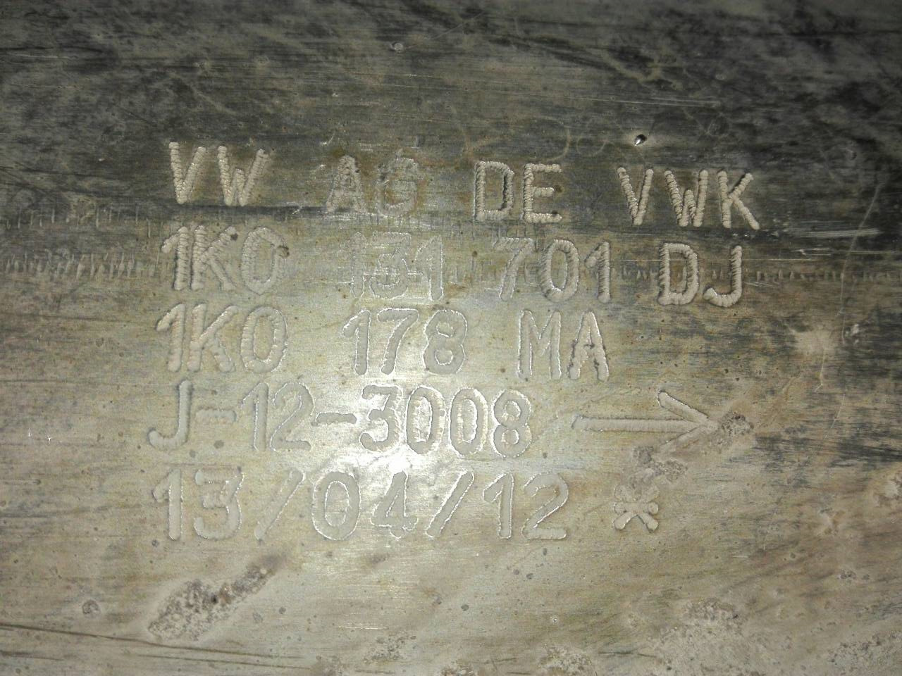

Ну теперь все готово, осталось найти время для установки… Но вдруг для себя открываю новость — номер на катализаторе не тот, который был в объявлении:
В начале паника, что все попал на деньги, но потом пришло осознание, что соты-то все целые на вид и все чисто… может конечно и помыли его чем-нибудь, но время покажет))

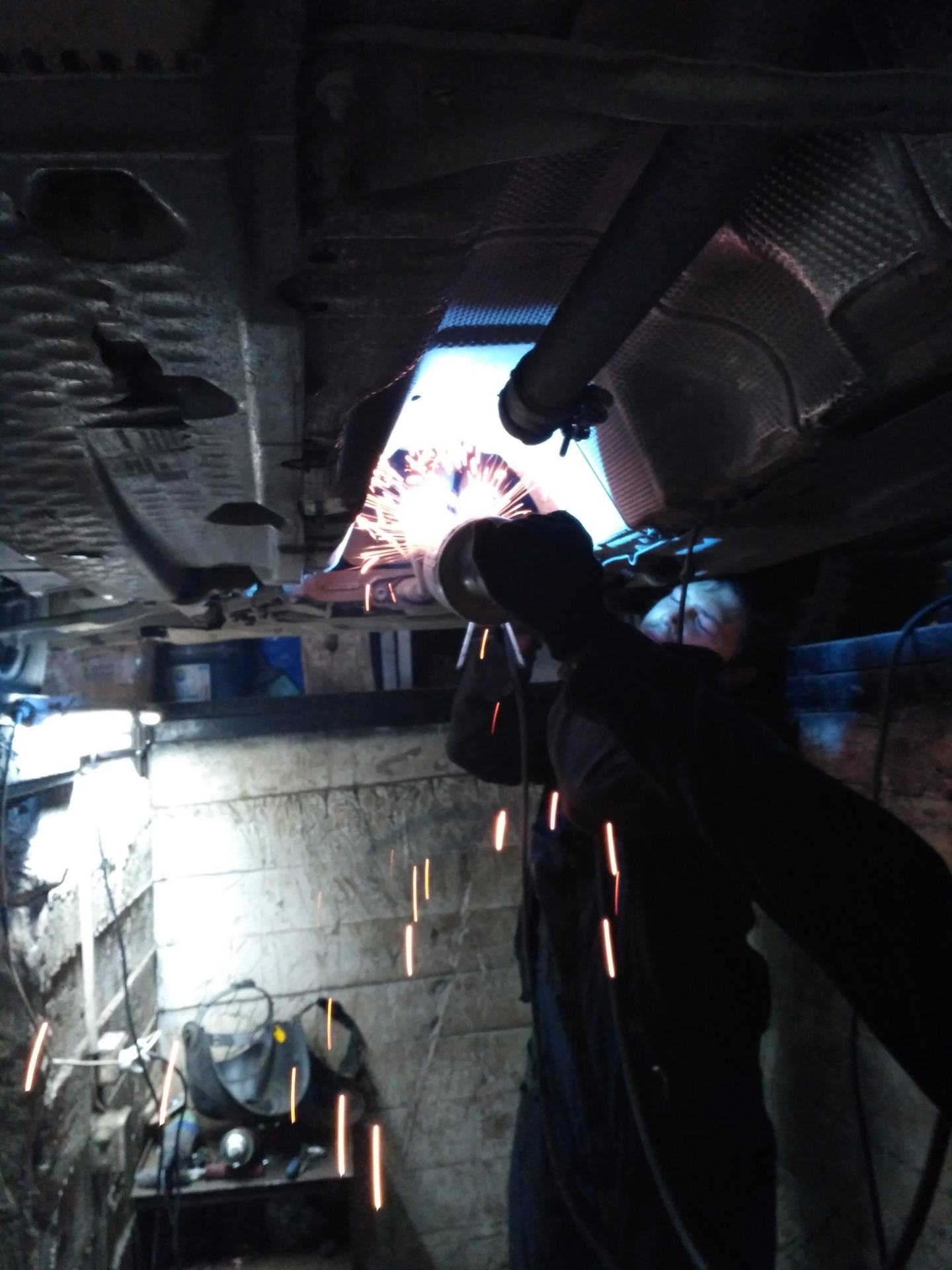

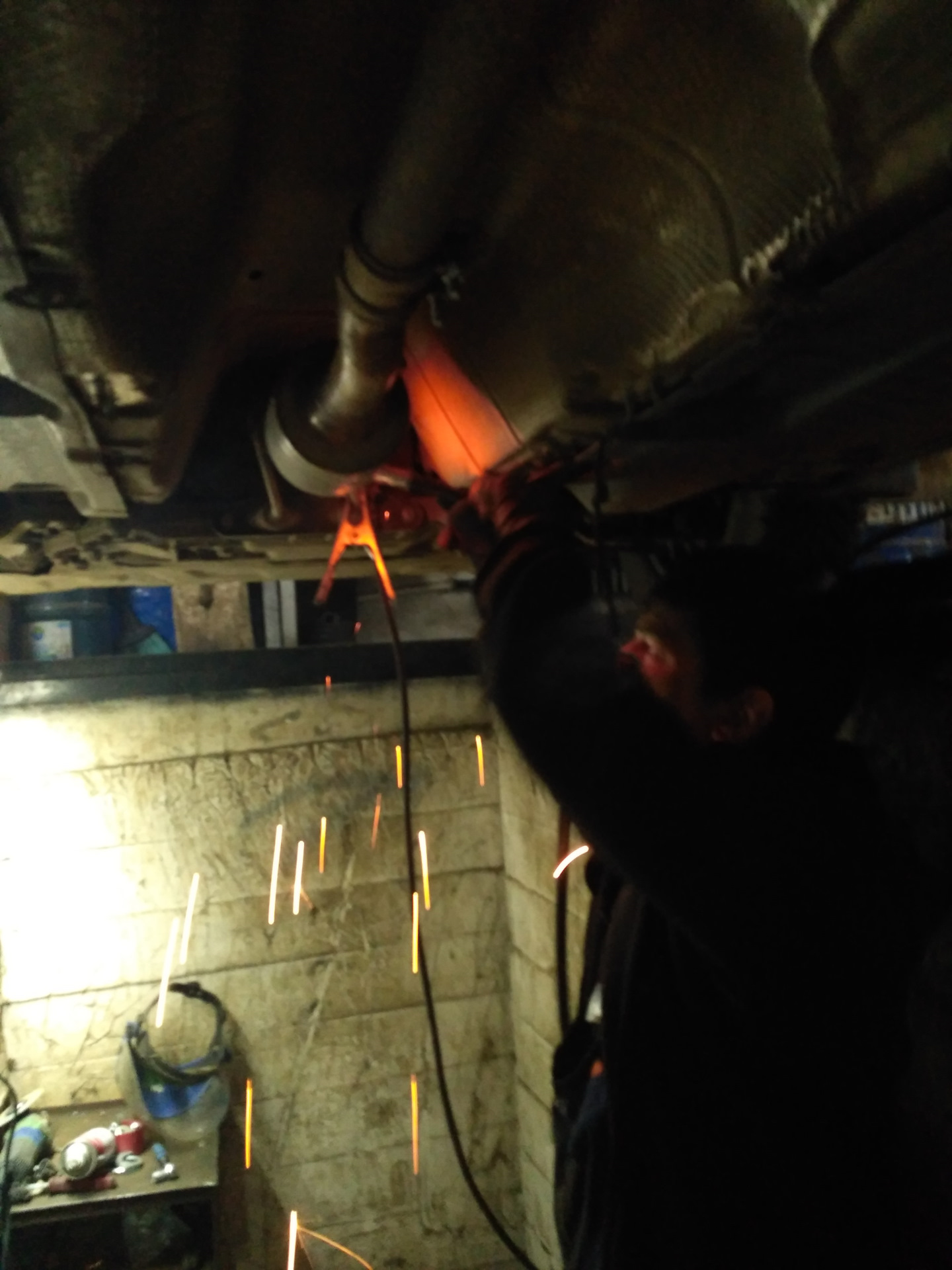

В один прекрасный день решил заняться своей задумкой о смене ката, обзвонил несколько фирм о стоимости по замене катализатора. В одной меня озвученная сумма за ремонт устроила, так как можно сказать, что я стал там постоянным клиентом (у них же делал матрикс свой) — вот ссылка на их сайт: vk.com/studiavihlopa.

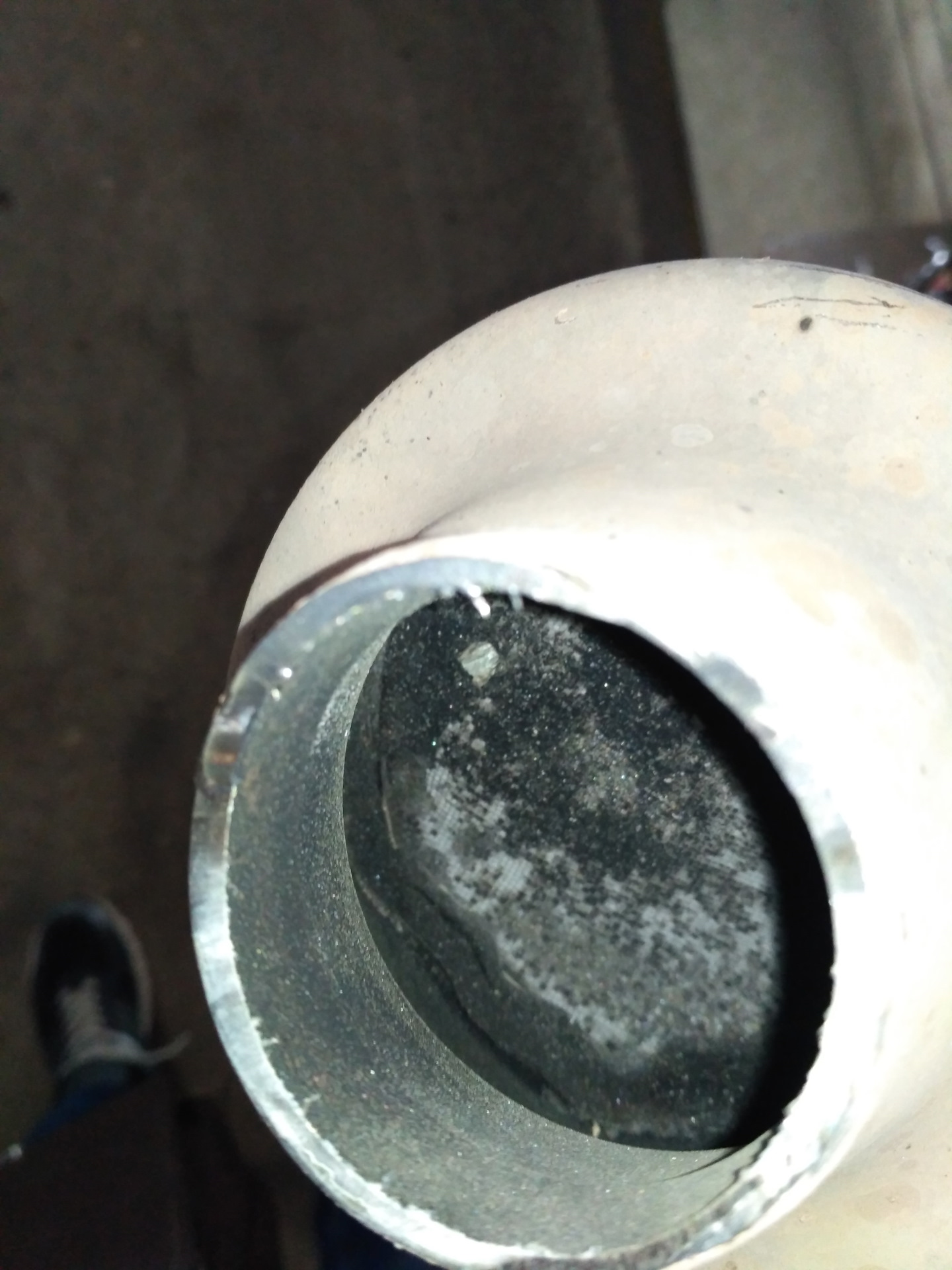

На работу по смене ката ушло всего минут 35. Срезали старый кат после штанов и вот что я увидел внутри:

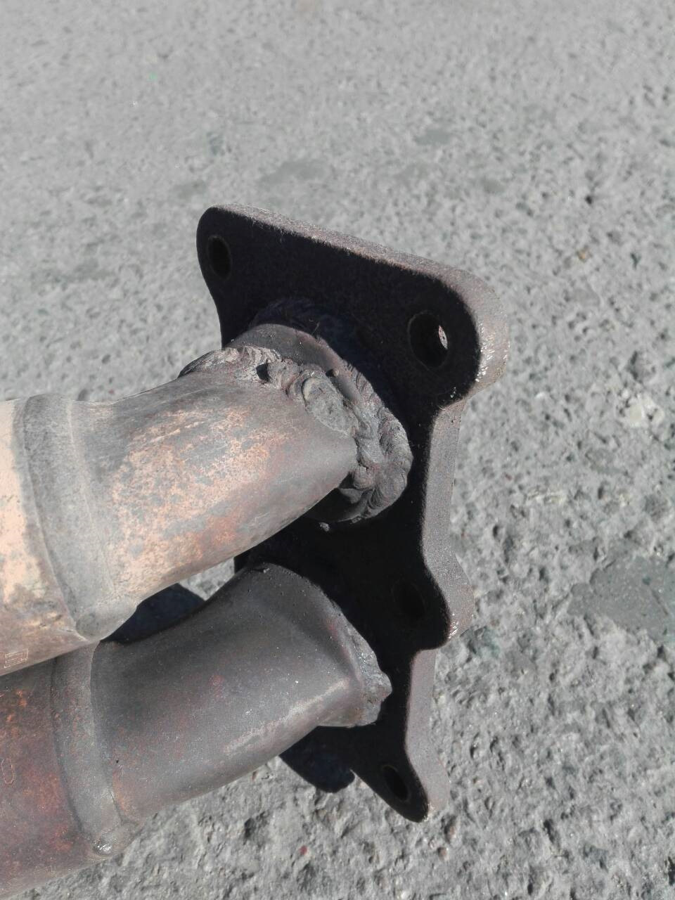

Затем вварили уже новый катализатор:

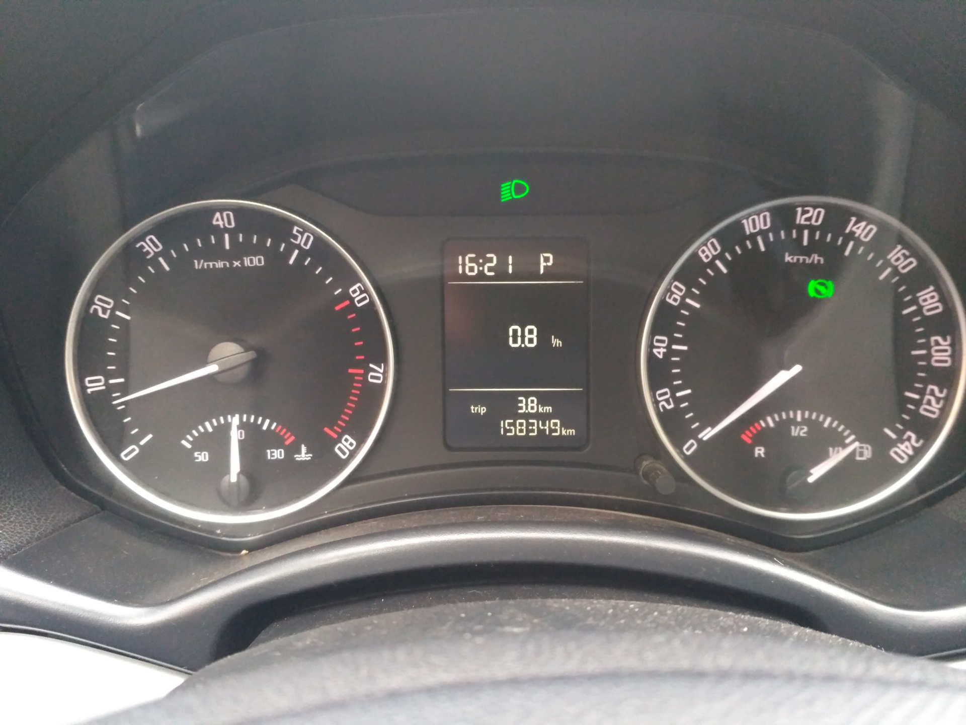

Старый катализатор я потом сдал в приемку цвет металла за 1200 рублей)) за сварку я отдал 1500 рублей, плюс за катализатор 4000 вместе с пересылкой (еще раз спасибо за это Валентину!). Итого 4300 за все вместо 9500 если бы я пошел по первому варианту. Как завел машину — сбросил все ошибки и расход топлива упал на 0,1 литр в час, что тоже радует:

34 группа 3 окно это не вольтаж лямбды. Это скорость реакции типа. В 33 группе вольтаж. Там же написано.
Всё может быть, я этим давно занимался, уже не помню)
Привет. А не помнишь как ты делал тест датчиков? У меня в той графе ничего не показывает
Привет, есть видео на ютубе, набери старение лямбды.
Да видел я, только почему то не активируется ТЕСТ нажатием тормоз и газ, хз. Ладно, спс за ответ
не за что.

Прошу прощенья за позднее сообщение. Столкнулся с такой же проблемой, такая же ошибка по катализатору. Взял шнурок решил проверить датчики и катализатор, но проблема в том, что пишет Тест выключен, а как запустить не знаю, подскажи пожалуйста.
В личку ответил)
Подскажи пожалуйста как делал тест

А что в итоге с датчиками кислорода?
1 датчик же у нас широкополосный? Он напряжением не меряется, искал искал инфу, так и не нашёл как проверить исправность широкополосного датчика
Я именно по второй лямбде.
Получается ошибка "неэффективность катализатора" может быть именно из-за его неэффективности или из-за неисправности по второй лямбде. И ошибки эти парой выскакивают часто.
Судя по фото эффективность ката и была плохая)
Я о том, что корректно оценить эффективность ката можно только исправными лямбдами.
как бы там 4 провода, два из них на цепь обогревателя, а два на сам датчик, с них и нужно мерить напряжение, но я просто был в шоке, что программа даже не видит его, как будто физически 1-го датчика нет. на других машинах напряжение с первого датчика читается осциллограммой так же как и со второго.
1.6 бсе 2010 год. На первом датчике 5 проводов
Пять, но один из них я так понял дублирует сигнал)

датчики кислорода оба нормальные, катализатор прогорел на половину)
Прочитай про широкополосную лямбду) я так и не понял как ее диагностировать, но сигналы у них отличаются от обычной лямбды с 4 проводами
Да я столько уже прочитал про них, что голова кругом)) потому и успокоился когда Вася сказал, что первый датчик в норме)

Расход сколько был раньше в среднем?
На холостом 0,9 постоянно
На 100км сколько?
По городу от 11 до 14 литров могло быть, по трассе 6-7 литров, сейчас город не замерял еще
Tikila
это с климатом или без?
У меня 0,7 без
1,0-1,1 с
но так всегда примерно было,
да и в целом средний расход не меняется.
И бензин какой?
Бензин 95, климаната нет) кондёр не включал)
тогда действительно многовато 0,9 без кондиционера
Ну теперь 0,8))

Я вообще не знаю, как ты с таким катом ездил?! А для замены весьма бюджетно вышло)))
P.S. аЦЦкий сварной xD
Ага) профессионал своего дела)
