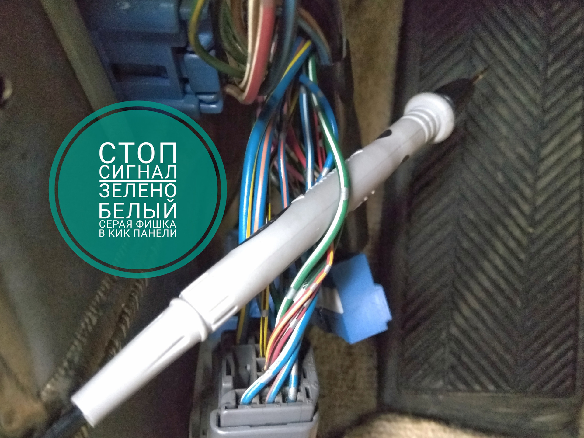

2. Стоп сигнал
Нужен нам для того, чтобы машина понимала, что владелец пришел и подтвердил свое присутствие нажатием на педаль. Наиболее удобное место — левая кик-панель, серая фишка, провод зелено-белый.

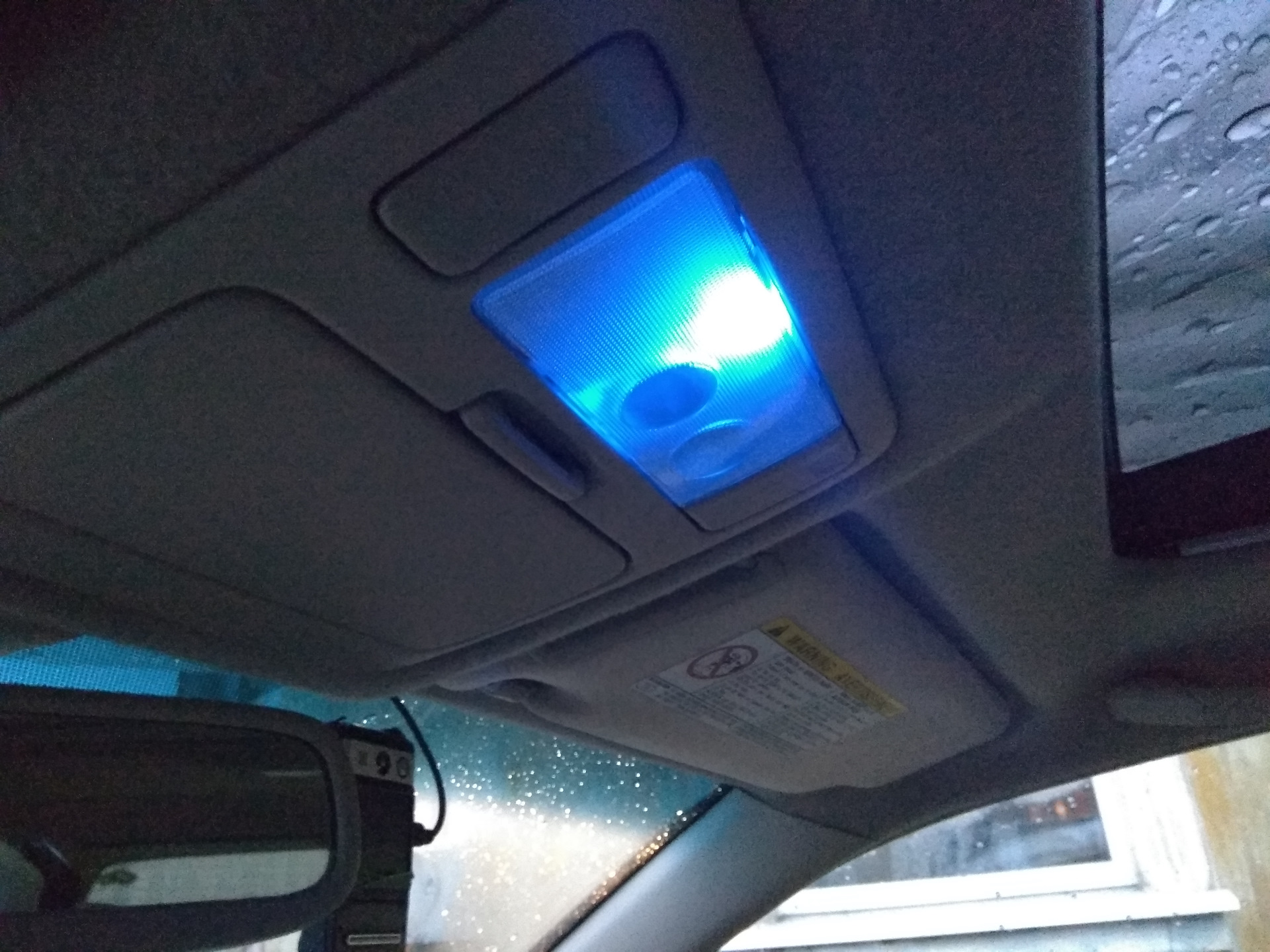

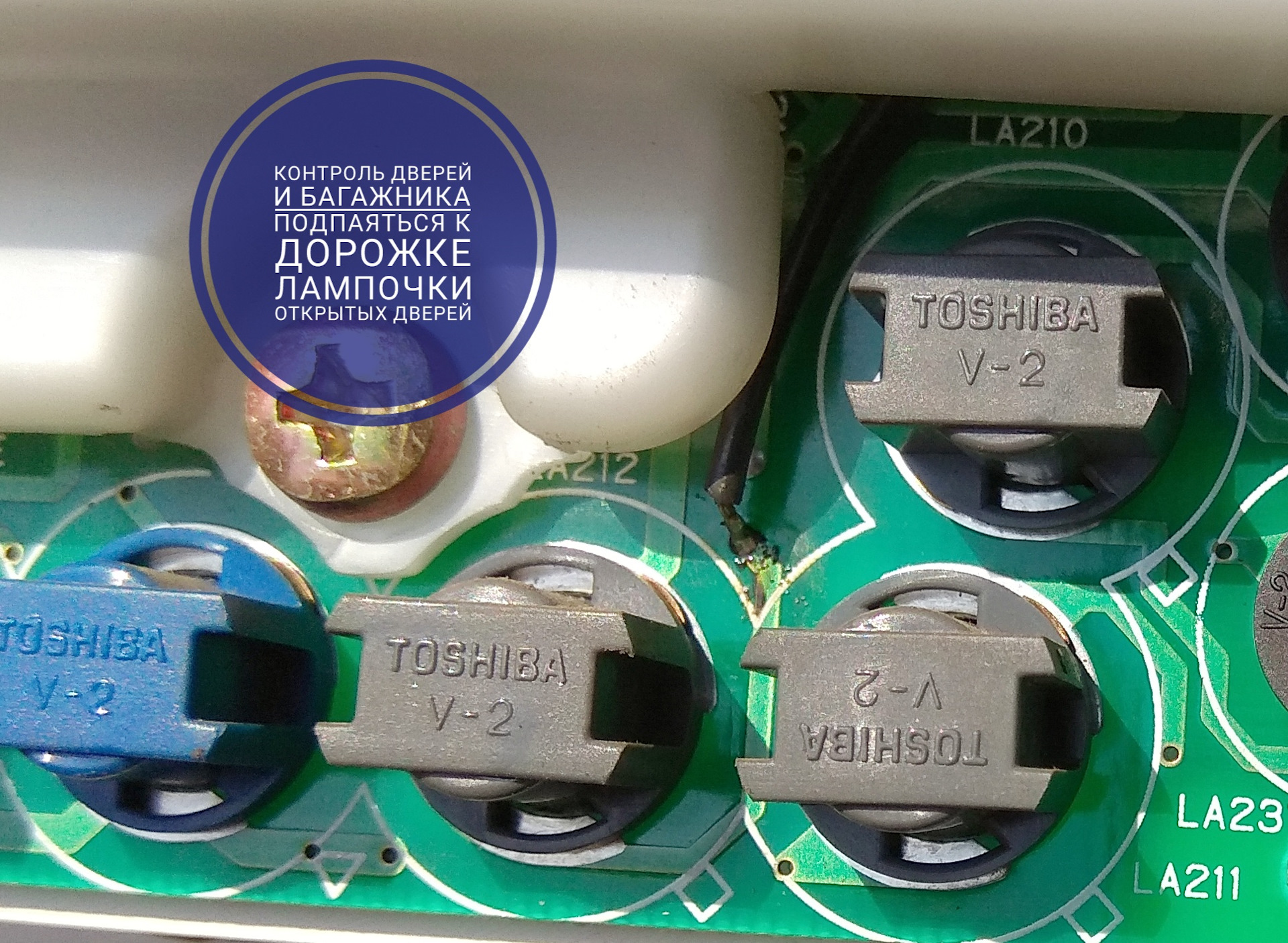

4. Концевики дверей (и заодно багажника)
Здесь вариантов несколько. Самый простой — протянуть провод от плафона или поймать его в жгутах, настроить задержку на свет и всё. Я предлагаю вариант чуть умнее, припаяться к лампочке на приборной панели. Здесь уже готовый чистый сигнал без задержки, причем показывает как открытую дверь, так и багажник.

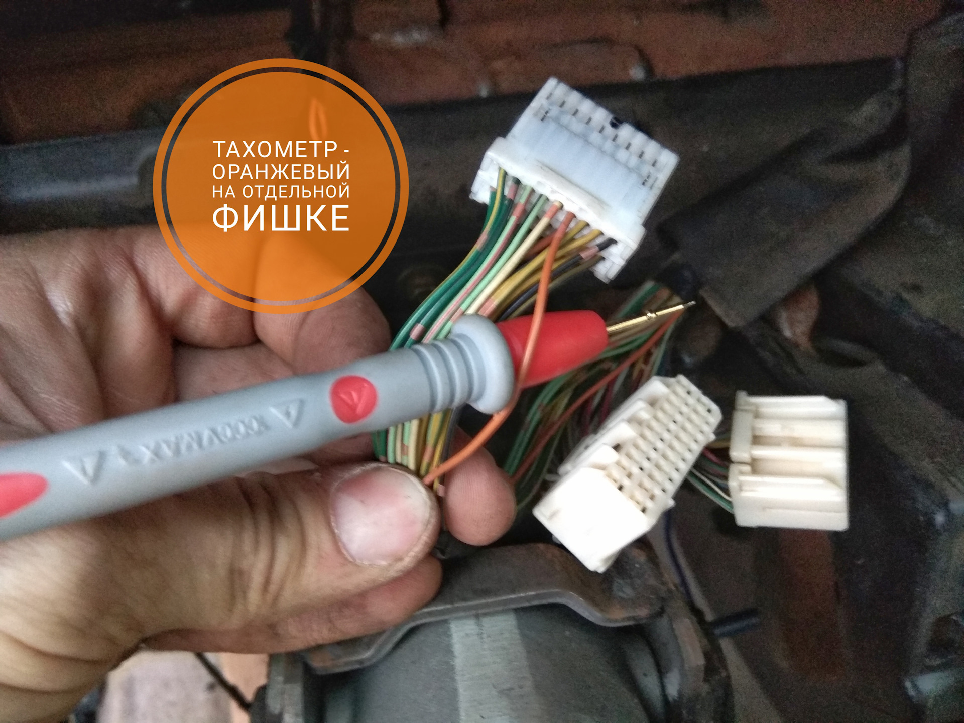

5. Контроль работы двигателя
Раз уж мы в панели, можно сразу найти что нибудь, что будет сигналом работы двигателя. Самый надежный сигнал — это тахосигнал. Его и поищем. Судя по схеме это оранжевый провод, проверил "на соплях" — сходится.

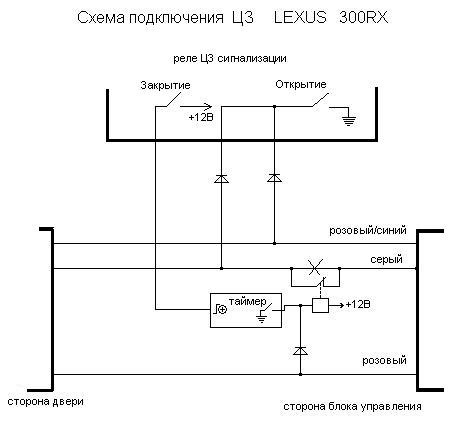

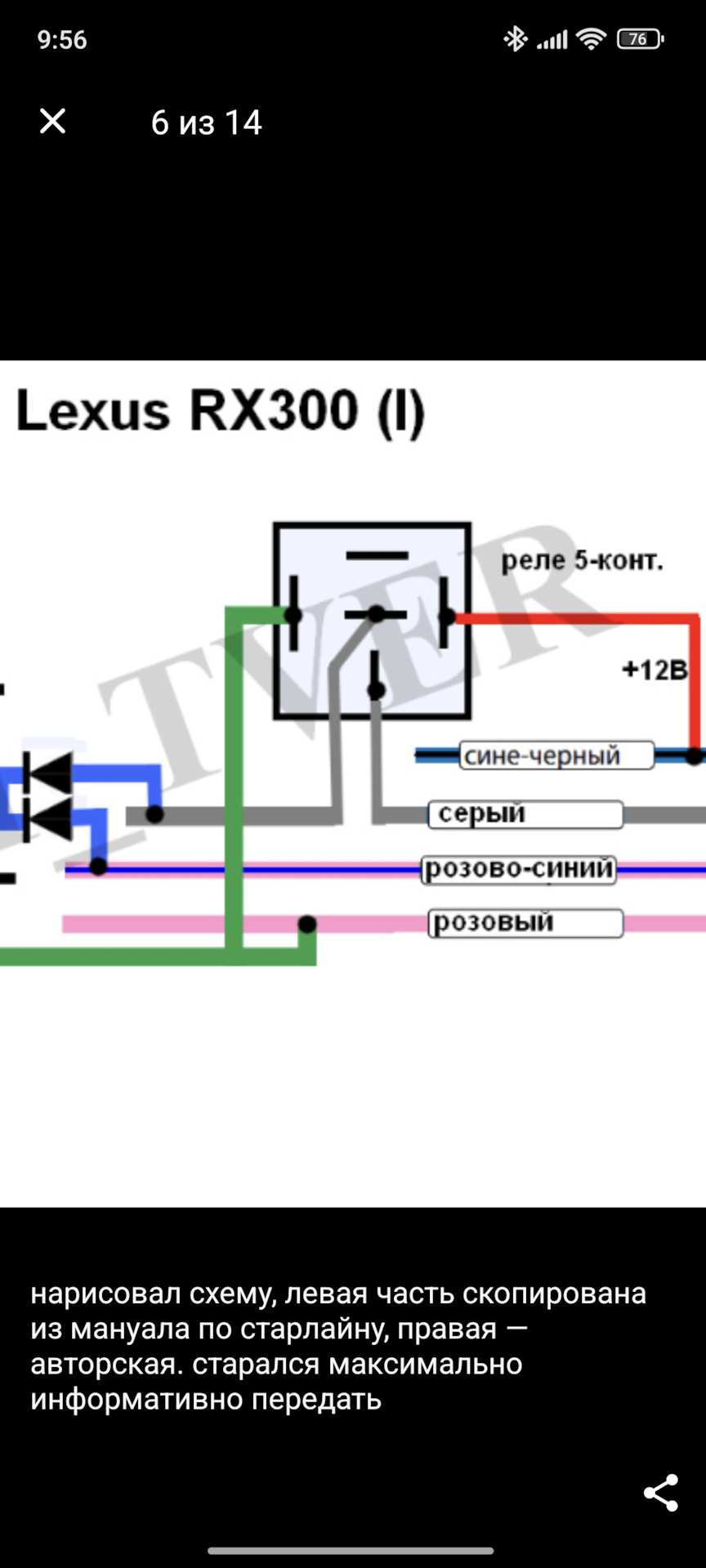

6. Центральный замок
Наиболее интересная часть установки. Вариантов два, тупой и еще тупее умный. Тупой — подпаяться к плате управления дверью, на дорожки LOCK и UNLOCK. Тупой он потому, что нам недоступен комфорт (закрытие люка и поднятие стекол), недоступно пошаговое отпирание дверей. Короче, забыли про него. Умный способ — схема, приведенная ниже. Полностью имитирует штатный алгоритм открывания и закрывания. При нажатии на открытие зажигает салонный свет (тут кто-то спрашивал) если тот стоит в положении DOOR.
Карту двери лучше снять. удобнее будет паять и размещать реле. диоды можно взять обычные, комплектные с сигналкой (в комплекте аж 4шт. 1N4001), там идет управление не силовое. В саму дверь мы протягиваем всего два провода, т.н. зеленый и синий, провода отпирания и запирания от сигналки. Тянуть легко, используйте протяжку, гофра вполне просторная.
Теперь при открывании машины первое нажатие снимает с охраны и разблокирует водительскую дверь, если сразу же нажать еще раз, то разблокируются все двери и багажник. Ровно как на родном ключе.
(внимание, комфорт) Кстати, схема имитирует повороты ключа в личине а не нажатие кнопок штатного пульта, по-этому комфорт в любом случае будет работать. Все что нужно это в настройках цз ставьте 30/0,8 сек. то есть импульс 30 сек на запирание и 0,8 сек на отпирание.

Есть один баг у такой настройки. Импульс будет длиться 30 секунд, и если вы закроете машину а потом сразу (в течение этих самых 30 секунд) нажмете Открыть, то стекла слегка опустятся. Это как будто вы держите ключ в личине чтобы довести окна и люк, а потом резко раз и повернули в сторону открытия. Чисто особенность машины, ключом она делает также. В принципе пофиг, ведь снова нажав закрыть они все поднимутся.

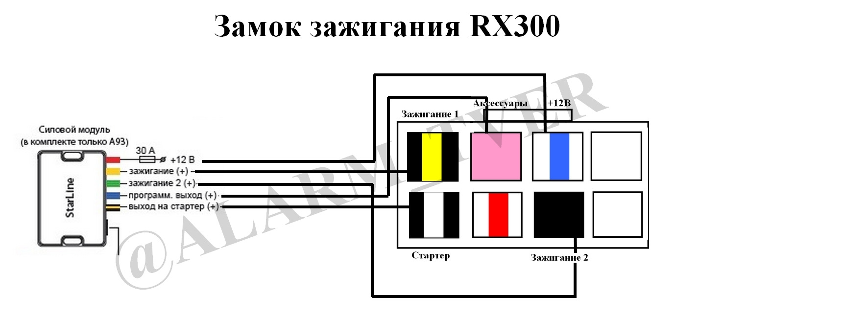

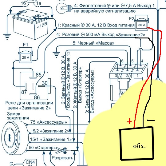

7. Подключение к замку зажигания
Здесь всё просто и по схеме, ничего сложного. Во всех мануалах что я видел пренебрегают проводом АСС. не знаю почему, ведь в таком случае тупит (не помнит прежние уставки) климат и не загорается экран магнитолы. Так что я расписал все провода, и опять же, если ставите старлайн, то схематично набросал что куда. Хотя и по названиям будет понятно.

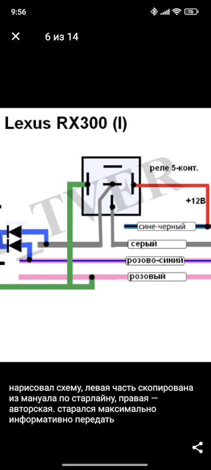

Этот вариант наиболее удобен. А теперь обратимся к схеме
всё, что нам нужно — разорвать с помощью реле розовый провод. он должен быть нормально замкнутым.
Важный момент — если вы ставите старлайн, то для минуса реле используйте провод Желто-белый, он же допканал №3. этот провод уже настроен на то, чтобы давать импульс длиной в 1 секунду через 1 секунду после дистанционной остановки двигателя. просто соединяем и он уже работает.

Добрый день, понимаю что времени прошло много но все же спрошу, Ц.З по схеме серый провод режим и цепляем один конец идущий от блока на реле а второй конец просто воздух? Так сделал работает почти все кроме открытия с ключа лечинкой
Отчего же воздух? Оба хвоста серого провода заходят в реле, в его нормально замкнутые контакты
Тогда вопрос на схеме левый зелёный провод я понимаю идёт на массу?
Левый зелёный провод подаёт массу от сигналки, это управляющий канал закрытия.
Благодарю, буду добивать данный вариант подключения)
Подключил вход концевиков дверей через провод на лампочку. Нижний ряд справа крайний третий. А провод на стоп сигнал оказался зелено-желтый.

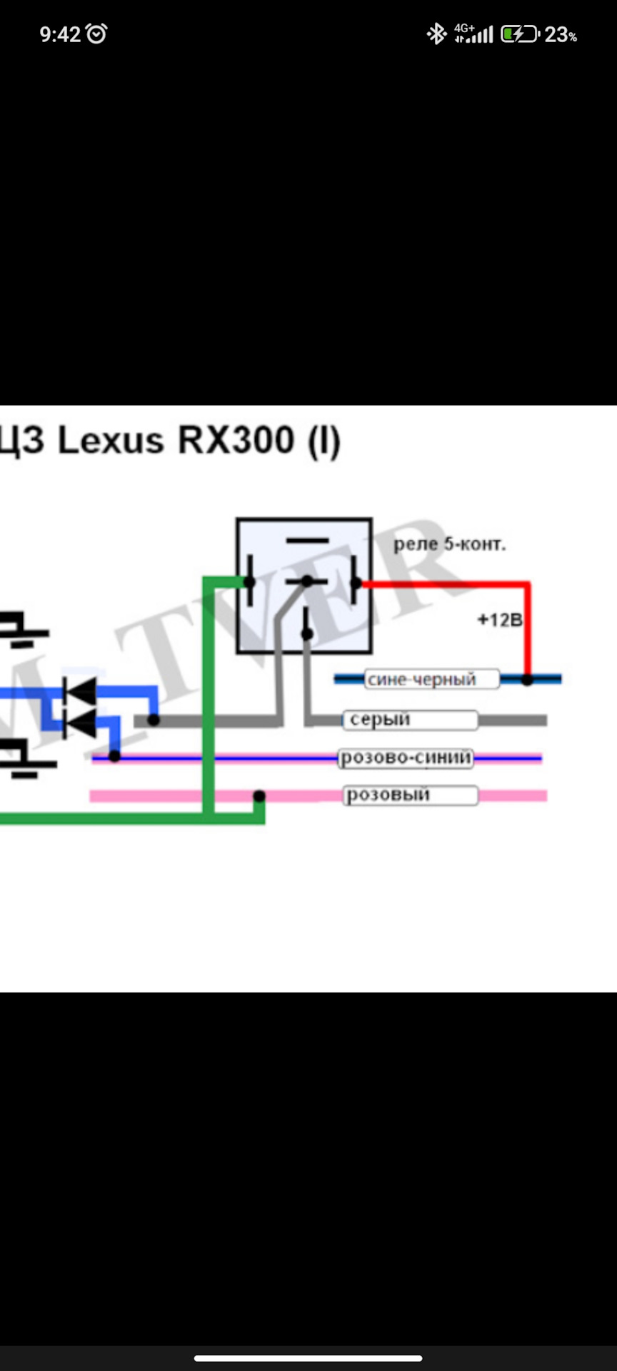

Спасибо за статью. Всё ок, только к подключению центр замка ещё один диод добавил. Комфорт работает👍 доп канал номер 4 (на закрытие) на 4 секунды сделал. Сигналка A93 v2
Да, супер, вполне рабочий метод 👍
Добрый день! Подключил сигналку Старлайн 93v2 по вашей схеме, всё гут. Одна проблема центральный замок закрывает но не открывает двери обратно. Подскажите пожалуйста в чём может быть проблема? Машина Лексус RX300 2001г. Заранее благодарен!
Значит неправильно собрали схему, инфа 100%, проверяйте

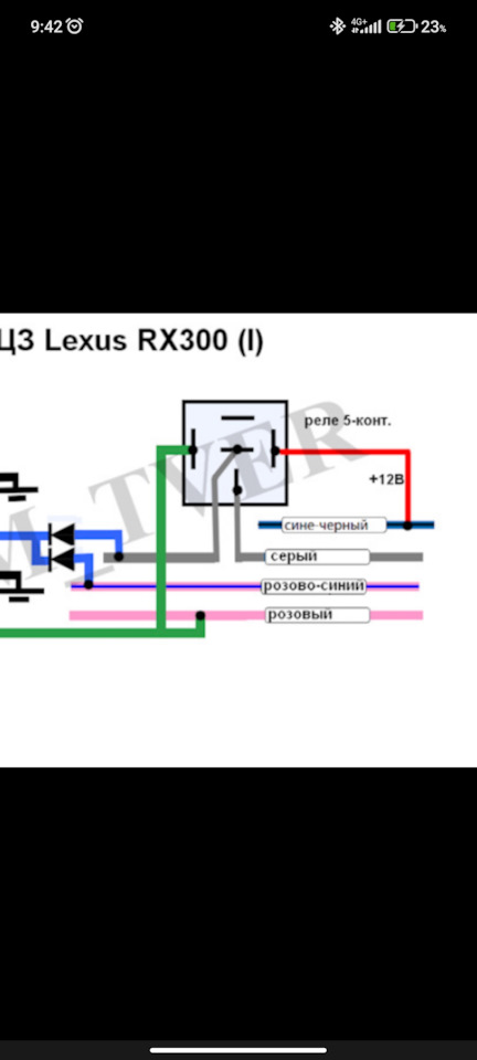

и ещё, розовый провод который через реде идет на отпирание, от режется или параллельно с реле?
Не понял вопроса. На отпирание режется серый. Розовый закрывает, без разрезания, просто подключение к нему
Сорри. перепутал немного) т.е розовый провод цепляется на реле и подводится на зеленый провод от блока сигналки?)
Где ты видишь чтобы розовый цеплялся на реле? Схема перед глазами, ну всё же проще некуда.
Розовый цепляется к зелёному и всё.
Цепляется же!
Разобрался. Розовый из косы двери надо отрезать от реле. Заработало. Только нет закрытия окон
Надо проверить какие настройки у комфорта. Совместный провод с цз или какой-то другой.

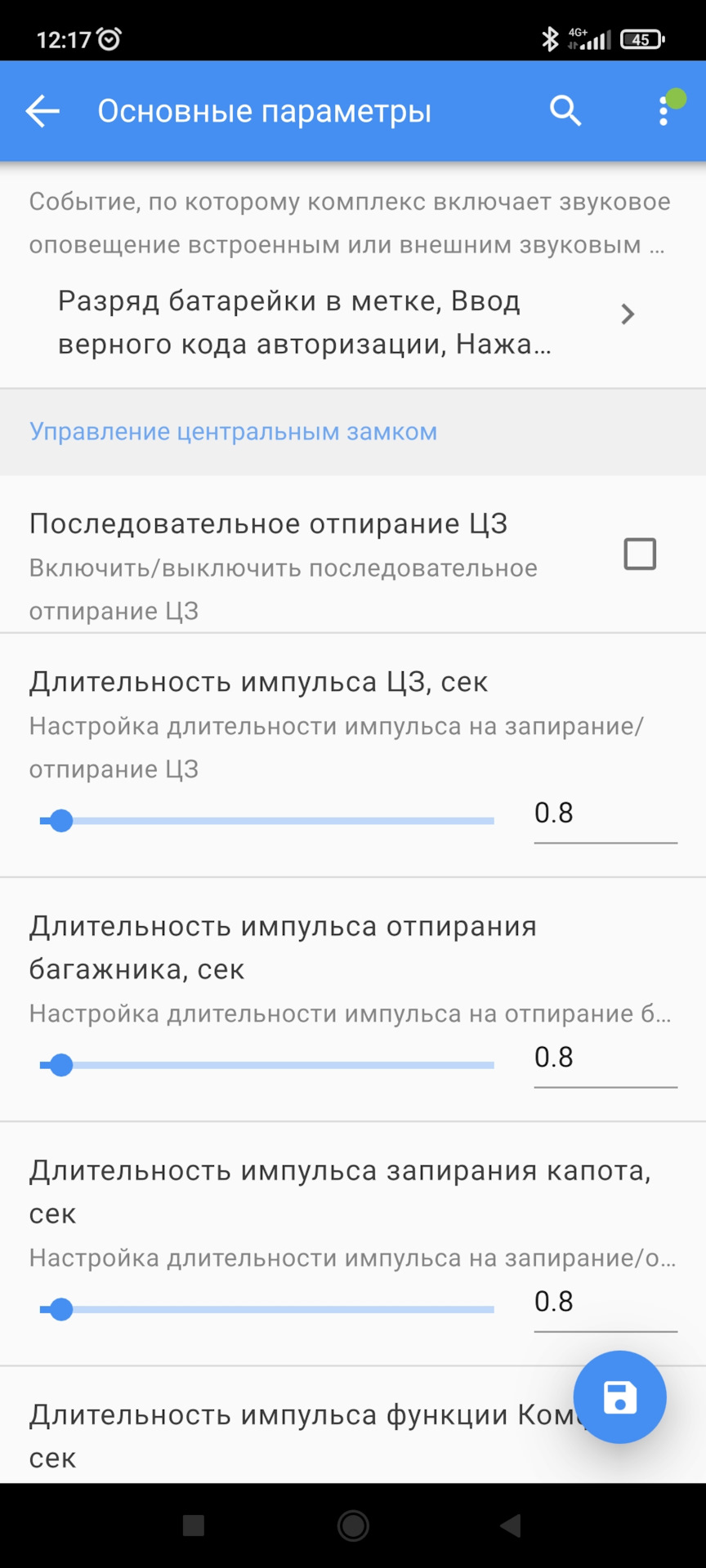

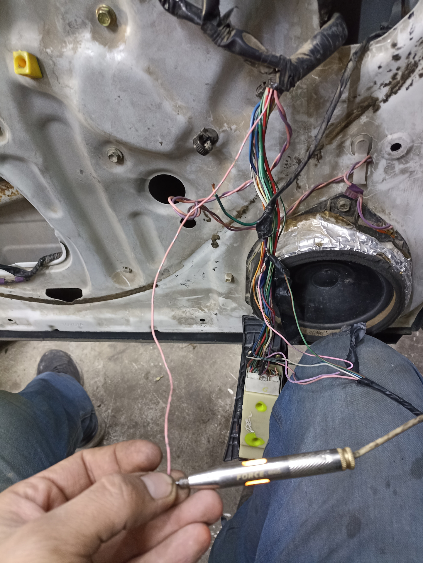

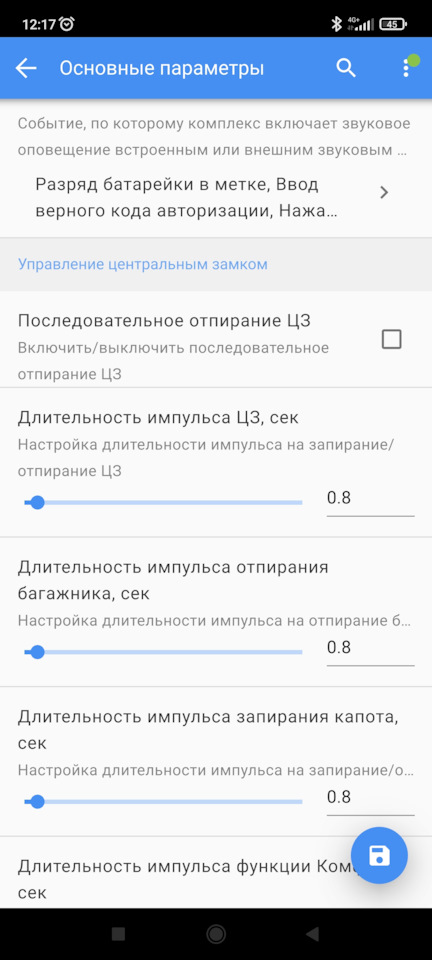

Пришёл утром собирать машину, А реле которое в двери тёплое, замерил потребление 0.16Апри закрытой машине и на охране. Аккум за ночь сёл до 12.07. Реле по идее не должно быть включено всегда. И второй момент просветите пожалуйста, в настройка сигналки не могу выставить разное время на открытие и закрытие. В приложении общая строчка для установки времени. Сига starline E96 v2 bt
В е96 так и есть. Оставляем 0.8/0.8 а с самого низа скриншота длительность импульса режима комфорт, вот ее 30 сек. И всё.
Почему реле греется хз, если точно всё работает как надо и всё ТОЧНО подключено верно, то замените реле. А перед этим проверьте каждое соединение два раза. Даже в полной уверенности люди тут находили ошибки.
Сейчас проверил, на розовом проводе висит постоянно минус. Розовый провод надо отрезать от блока стеклоподъёмника или в параллель? Я все провода повесил парралельно кроме серого.
В настройках комфорта так и есть 30сек
Приложил скрин. Розовый от двери — постоянно минус висит

Спасибо огромное тебе за точки подключения в подробностях, я поставил себе starline a91 единственное если кто ставить будет такую сигналку там надо на авто запуск, 6 проводов, зеленый подключить на розовый а синий провод на черный в замке зажигания, а остальные как выше по схеме.
Всё верно, в а91 именно так. Рад что пригодилась схема 😎😉

По подключению: в блоке сигналки подключен к розовому проводу черным проводом из вр03. Отриц выход состояния…
Красный соответственно +12. Серым к антенне.
Что забыл?
БП подключен верно. Давай с самого начала, после этих переделок просто так машина ключом запускается нормально?
Да. Ключ один. Без кнопок. Я так полагаю это запасной. Ключом запускается.
Оставляю ключ в замке, автозапуск — нет
Перекидываю ключ в коробку — тоже нет
Окей методом тыка мы с тобой понимаем что обходчик не виноват. А как машина с автозапуска себя ведёт? Зажигание включает? Стартер крутит?
EVGEN-ENGINEER

Ну наверное не стояночный а провод стоп сигнала? Это разные провода. Провод для ручника просто на массу надо, на черный. Потому что АКП и его сигнал нам не нужен.
Перелопатил инструкцию. Не нашел отдельных проводов на стоп и ручник. Если акпп, подключить к стопу. Если ркпп подключить к ручнику и перерезать петлю. Запрограммировать на ркпп.
Зажигание включается. Все включается. Стартер крутит. Проверка по тахо настроил. Крутит достаточно. Ключом с полтыка

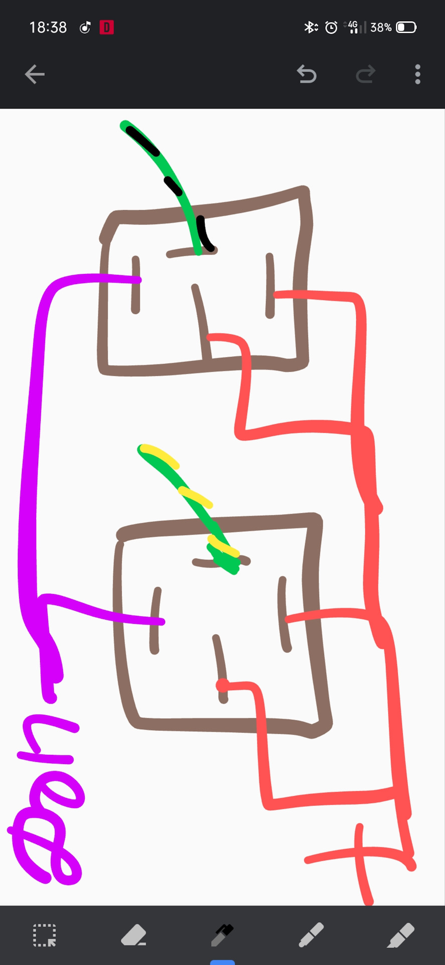

Ставлю s96v2 там для сигнала поворота нету не реле ничего, просто доп канал, как его подключить к указателям поворота, доп канал все по минусу
S серия конфигурируется как угодно. Выбираем два доп канала и в настройках ставим за что они должны отвечать. Силы там нет, надо использовать реле. Минус с управления реле от доп каналов. Плюс постоянный. Замыкать плюс постоянный и нужные провода на поворотники. Если такая простая вещь вызывает у вас затруднение, то лучше обратиться в авторизованный установочный центр СтарЛайн
У нас чтоб до сервиса старлайна доехать это 200 км в одну сторону, и жить там в гостинице не очень хочется, поэтому и спрашиваю)) в старой было все просто 2 провода плюс зеленый и синий вроде и готово.
Для начала нужно подсоединить эску к компу и в программе СтарЛайн мастер посмотреть и выбрать любые два провода, которые мы назначим для управления аварийкой. Там прям можно выбирать, почти любые функции для любых проводов. А схему развязки сейчас покажу
Это я сделал управление световой общий вроде так называется
Ну вот например. Один любой допканал. Красный это постоянный плюс. Например из того местач где питается сигналка. Например с замка зажигания. А зелено жёлтый и зелено черный и провода из моей статьи, они в рыксе поворотники.
Огромное спасибо, завтра куплю реле и доделаю
EVGEN-ENGINEER
А на схеме 4 контактное реле я так понимаю?
Да. Можно взять и пяти, средний контакт не будет задействован. Расположение контактов указано на схеме, там не перепутать. Один перпендикулярно а три в одну и туже сторону.

Отличная статья! Но вот не работает цз на закрытие почемуто. На открытие без проблем. Схему проверил.
Ещё раз проверить не помешает)
Это точно
EVGEN-ENGINEER
Вот и нашел косяк. Забыл разрещать серый провод)
Покурил схемы и вспомнил это
Ура :)

Размещение лампы в плафон интересное решение.
я у себя лампу вообще убрал, где то слышал что по лампе ее миганию и ее цвету можно определить какая установлена сигнализация.
Я либо в дефлектор внутрь ставлю либо в плафон. А какая разница, ну узнают что за сига и что?) Если это так важно можно поставить любой диод из радиомагазина, хоть фиолетовый 😁
ну вроде как знаешь какая сигнализация знаешь способ для ее открытия наверное.
Алгоритмы действия при взломе всегда схожи, если только для душевного спокойствия прятать)

Мне как раз нужно переделывать блок на дверях . Подпоялись там
А и вопрос подключения на примере шерхан 7 к замку зажигания глянь пжлст
друг а в шерхане всё ровно тоже самое. два зажигания, аксессуары, плюс, стартер. в чем вопрос?
Внимательно смотри. Одно зажигание мы забираем на обходчик
в смысле "забираем"? раздвои провод и привет. обходчик это обычное реле, жрет 200мА
Вот я репу и чешу сейчас кинуть реле отдельно и оставит на обходчике минус этот а там сейчас у меня скручено два плюса во едино чтоб печка грела
делай ровно как на схеме сверху, а обходчик вешай на тот же самый минусовой выход. его мощности хватит потянуть и реле и обход, как раз 500мА нам дает хершан. проблем ноль
Ну вот просто подтверждение моих мыслей уже хорошо. А вообще жаль ты так далеко)))
ну вот, я думаю ты понял)
а что, ты пиши если надо, ничего далекого))
И на открытие двери зря к приборке припаял а не к жгуту. Материть тебя будет следующий владелец когда будет менять или приборку или же лампы в ней
вот странный ты человек, сколько меня читаешь а еще не понял, чт оя все продумываю) там разъем. снял приборку, отстегнул разъем этого провода и был таков
🤔 Не брешишь? 😏
EVGEN-ENGINEER
Я б такой всю сигу на разъемах сделал бы)
я ж сам установщик и понимаю что функционал машины не должен страдать. мне и самому эти лампочки менять порой надо, а себе уж я точно не враг)))
На марке я намучался с проводами дважды или трижды снимал панель и отрывал провода потом сделал на папа мама
Зачем реле в дверь?
реле чтобы размыкать серый провод одновременно с подачей минуса на розовый. по схеме же. а в двери его просто удобно прятать, там места до дури под картой
Я ц. З. На 2 провода повесил 🤔
эт ты не подумал)
Ну не знаю все работает ровно как и у тебя и стоит функция двойного отпирания. Первый раз открывается дверь одна второй раз все двери и загорается свет
смотри, я дополнил статью. функции комфорта работают, так что схема что я рисовал реально выигрышнее обычной пайки к плате. видос запилил
А я тоже к плате не паял. Я к проводам цепанулся
Доводчики работают?
А не пробовал.
С ключа, только открываются окна и люк, при долгом нажатии, на закрытие не работает
жаль что так. опять же деза из интернета, пишут же что и открывает и закрывает :) либо может это на рестайлинге.
Открывает закрывает ключём в замке двери, а с кнопок только открывает. Я тоже не знал из за этого ключ разбирал думал кнопка борохлит
а, понял. ну тогда точно по этой схеме должно работать, она как раз личину имитирует. просто поворотом ключа я у себя пробовал, действительно работает и так и так. покопаюсь в настройках, если что найду — отпишу в инструкции
skant
ну что, вы были правы. попробовал настроить сигналку в комфорт — да, работает. видео приложил, описание добавил) спасибо)
