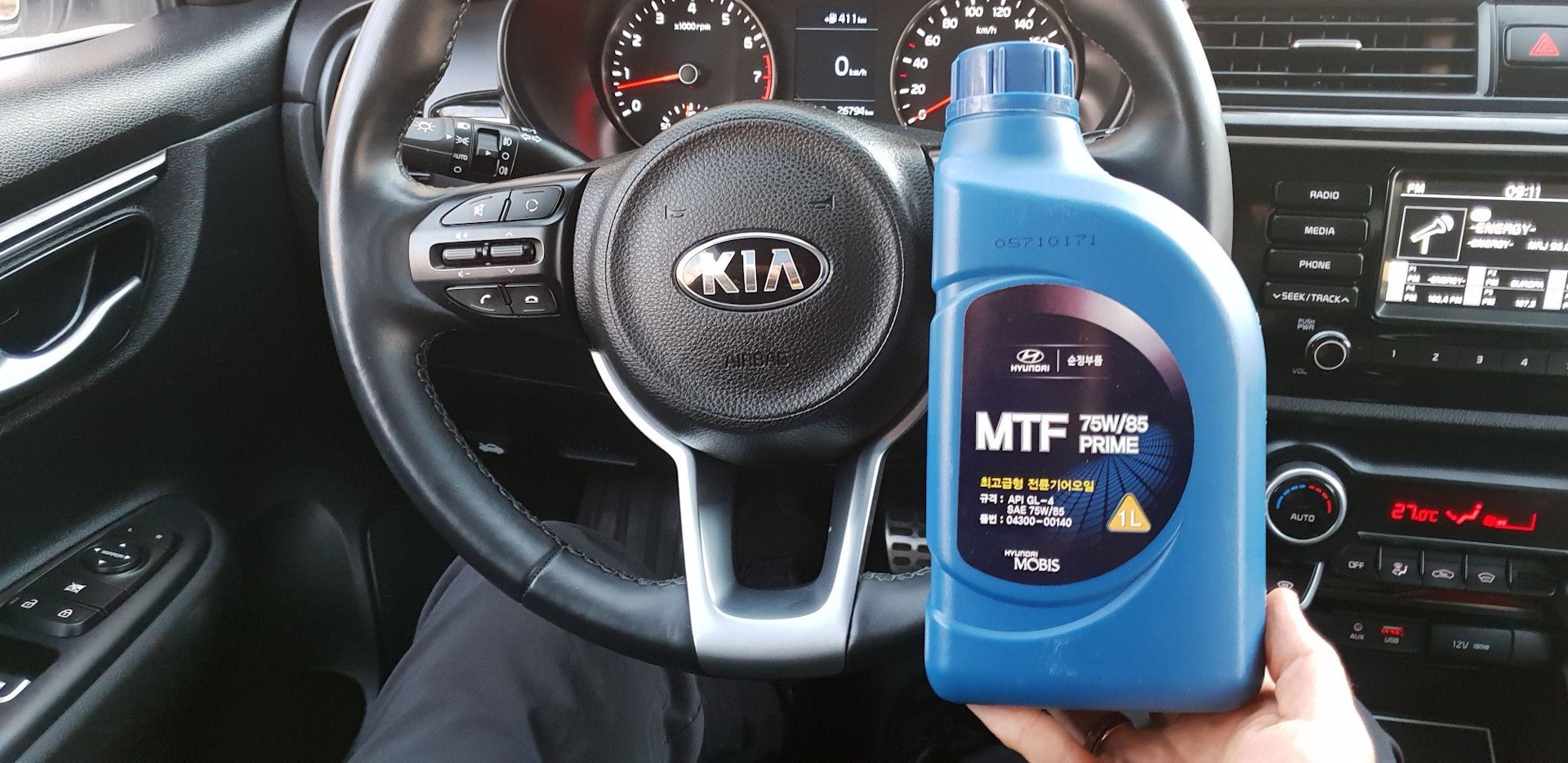

Заказал масло на автодоке. Требуется 2 литра. Данное масло мне обошлось в 1600 (по 800р за шт.) Стоимость замены масла составила 494р.
Артикул — 0430000140.
Запчасти на фото: 0430000140

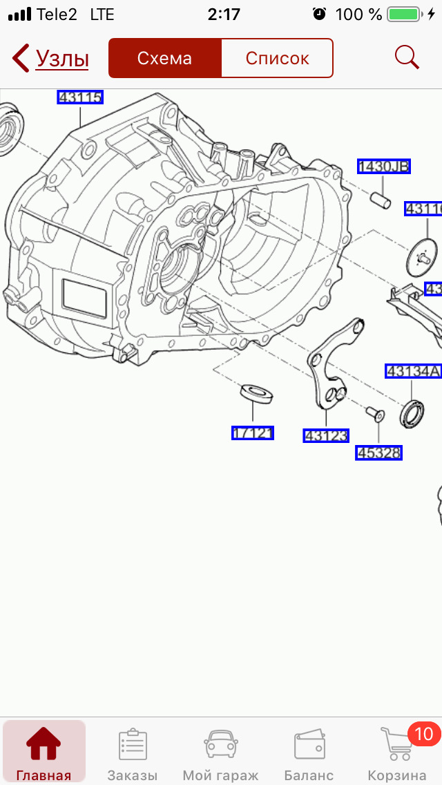

Их там нет
Схренали? Оригинальный магнит, код запчасти 0K21117121
Схему покажи узла коробки где он стоит
Для неверующих, hyundai.epcdata.ru/i20/42…ission/korpus_akp-43431A/ и во всех коробках так, только места установки магнита отличаются.
И как ты данный магнит будешь извлекать для удаления частичек стружки, которые к нему прилипли?
Он стоит внутри корпуса кпп под второй крышкой.

Я так же вчера сделал замену такая же вязкость только фирмы зик, он льётся в ориджинал упаковку. А пробег у меня всего 2500тыс. Следующую сделаю на 20тыс. При 3 замене масла. Делается это для того чтобы убрать продукты приработка, а именно блестки стружки. Которые могут в конечном итоге сделать капец коробке, а именно подшипникам. Так же блестки стружки могут повредить сальники кпп, из за чего будет течь их. С завода был недолив грамм 100-200 масла. Залил именно чтобы из контрольного отверстия масло выливалось ровной струйкой и закрутил болт. Залил я в коробку 1.8литра масла.
