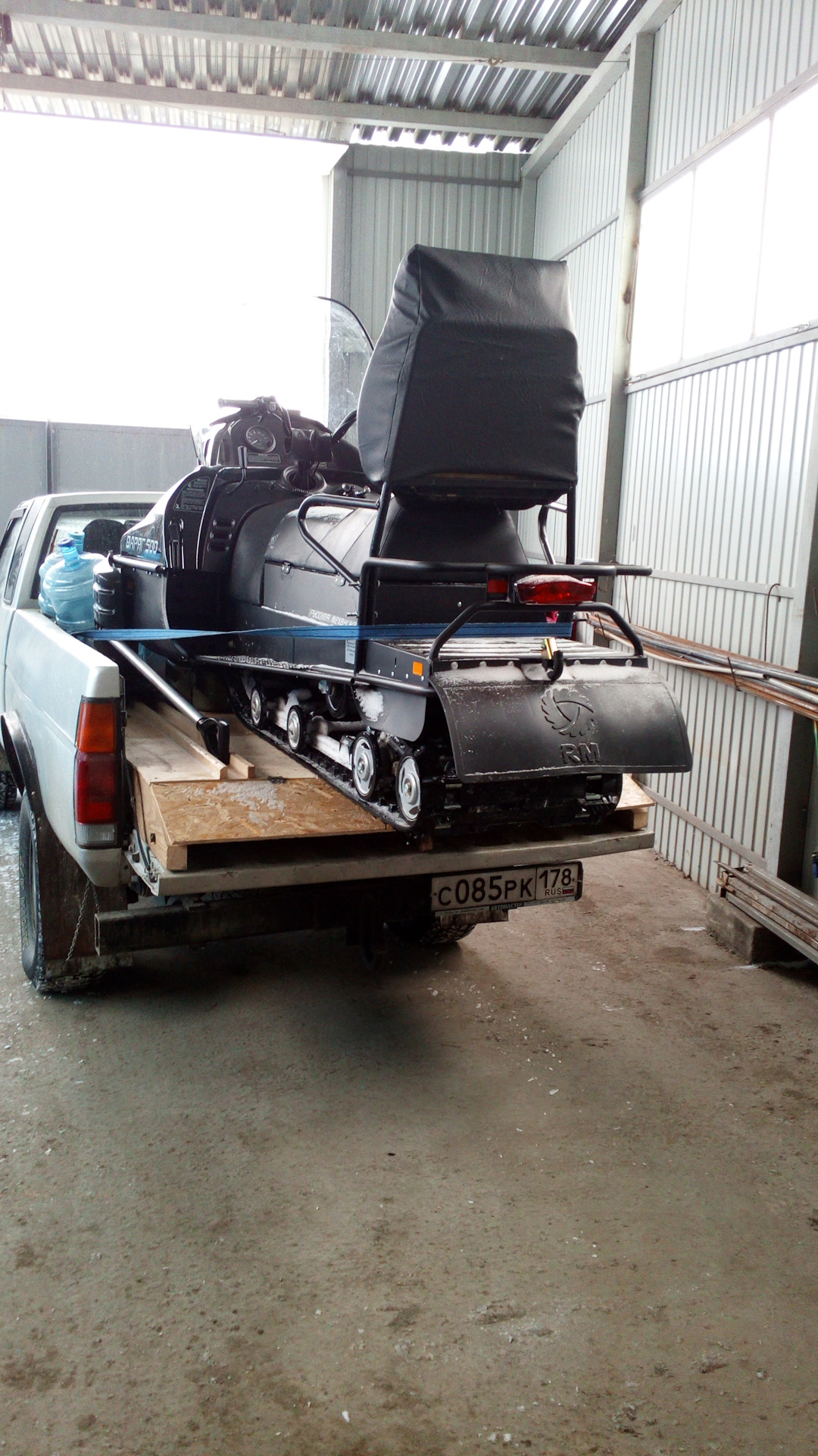

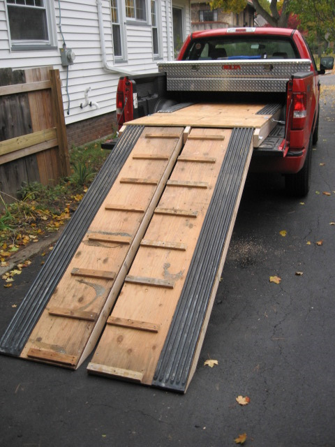

Казалось бы чего проще переместить снегоход из точки А в точку Б, тем более если есть пикап! Но не все так просто! Снегоход надо еще как-то погрузить или закатить (кому как нравится) в кузов. Вот и я задался этой мыслю после покупки снежика, т.к. денег на прицеп уже не хватало (а это от 50 т.р.) Просмотрев на просторах интернета много разных (в основном Американских) фото, выбрал для себя более оптимальную и на мой взгляд простую схему погрузки указанного аппарата.

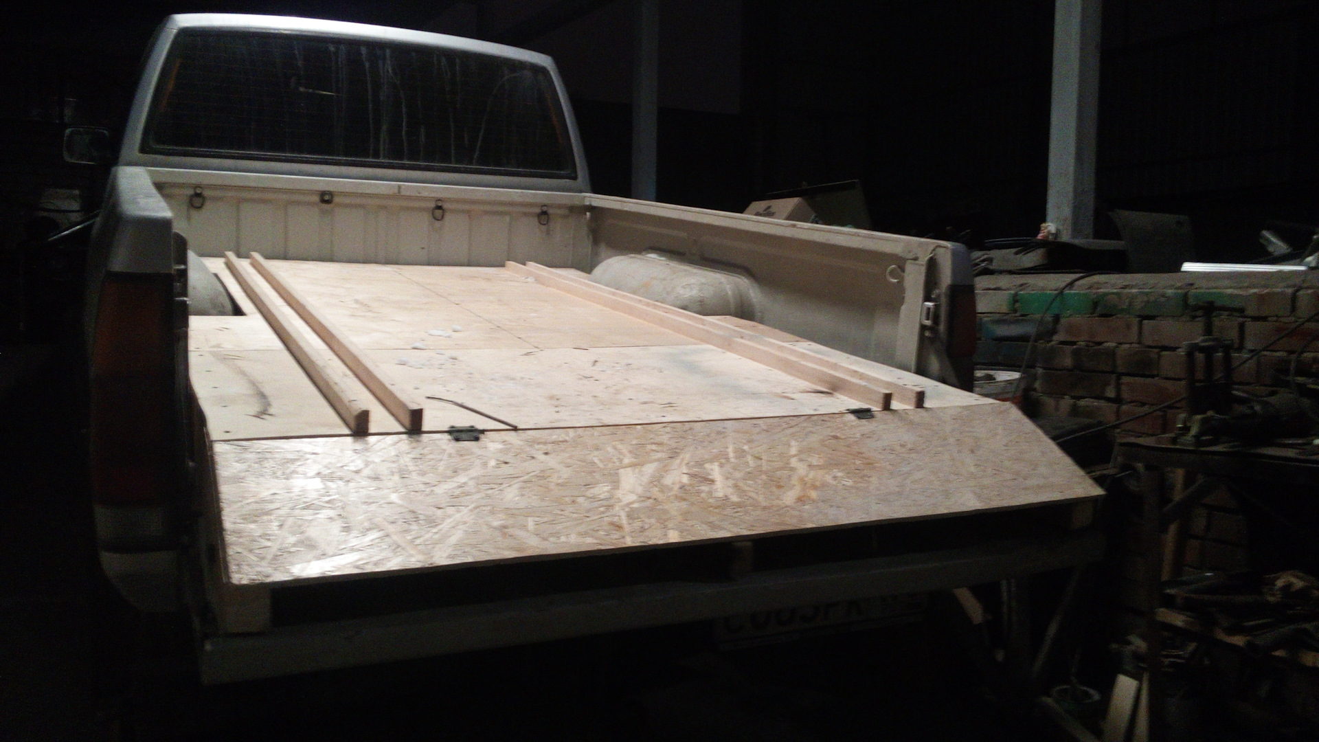

С этой целью купил три листа ОСБ, 30 п.м. бруса 4х3 см, 20 п.м. бруса 100х50 мм. и саморезы.

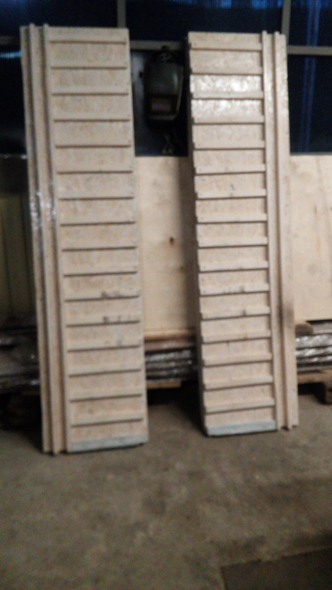

Основной смысл изготовленной мной конструкции, это приставные площадки (подкаты, накаты, не знаю как правильно), которые верхним краем ложатся на край откидного борта, середина притягивается ремнем к фаркопу (или др. жесткому месту, это очень важно), а нижний край упирается в землю, после чего по ним снегоход заезжает своим ходом в кузов. Но вопрос в том, куда потом укладывать эти площадки, т.к. места в кузове уже не остается.
В связи с этим, был изготовлен спец. ящик)), предварительно устанавливаемый в кузов и на который заезжает снегоход, и в него же, после загрузки, укладываются площадки.
Процесс творческий и не сложный, поэтому каких-либо точных размеров не имеется, каждый делает так, как ему хочется и можется)

Какая толщина ОСБ?
Пс : отвага и безумие наше кредо!))
Я мотоцикл вожу 2700 полноприводный, так что лишние пол метра не помеха при знаке негабарит…
У вас лыж две, а у меня однолыжный будет, может и конструкцию другую соображу, доски уже нашел, осталось с ОСБ определиться.
Привет! ОСБ или фанера толщиной не менее 10 мм.
Снегоход зачетный)
Я думал 2 слоя по 9мм, или это перебор будет?
А блииин я щас только заметил что ОСБ у вас с двух сторон на заездных трапах

Добрый день! На сколько я знаю длинна кузова НПшки 1,5 метра, а длинна Бурана, тем более длинного 2,7 метра. Т.е. с откинутым бортом общая длинна около 2 метров, значит будет выступать на 70 см. Многовато)
Длинна моего кузова не намного больше Вашего, но все же 1,95 см. + борт 50 см, итого почти 2,5 метра. Длинна моего снегохода 2,9 метра, т.е. выступает за габариты всего 40 см., это не критично. По крайней мере ГАИшники не пристают.))
по 2-му вопросу: заезжаю передом потому что мне так удобно, видно куда едут лыжи и попадают ли в направляющие, а иногда надо заехать и с разгону. А потом основная масса у снегохода спереди (двигатель, вариатор, КПП, бак и т.д.). Поэтому вся эта масса располагается почти по середине машины. Кстати, лыжи выступают всего на 10-15 см. за передний край снегохода, поэтому не так уж сильно они и торчат.

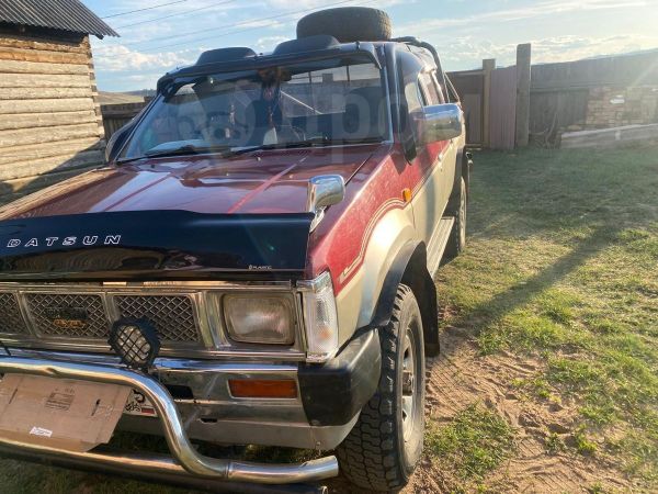

Козырек на лобовом(крыше) классный, где брал ? фото детально выложи козырька.
Козырек с первых дней был на машине. Где купить не знаю. Не нравится его крепление — болтами прикручен к крыше, из-за этого образуется коррозия…(
Фотки постараюсь в ближайшее время сделать.
