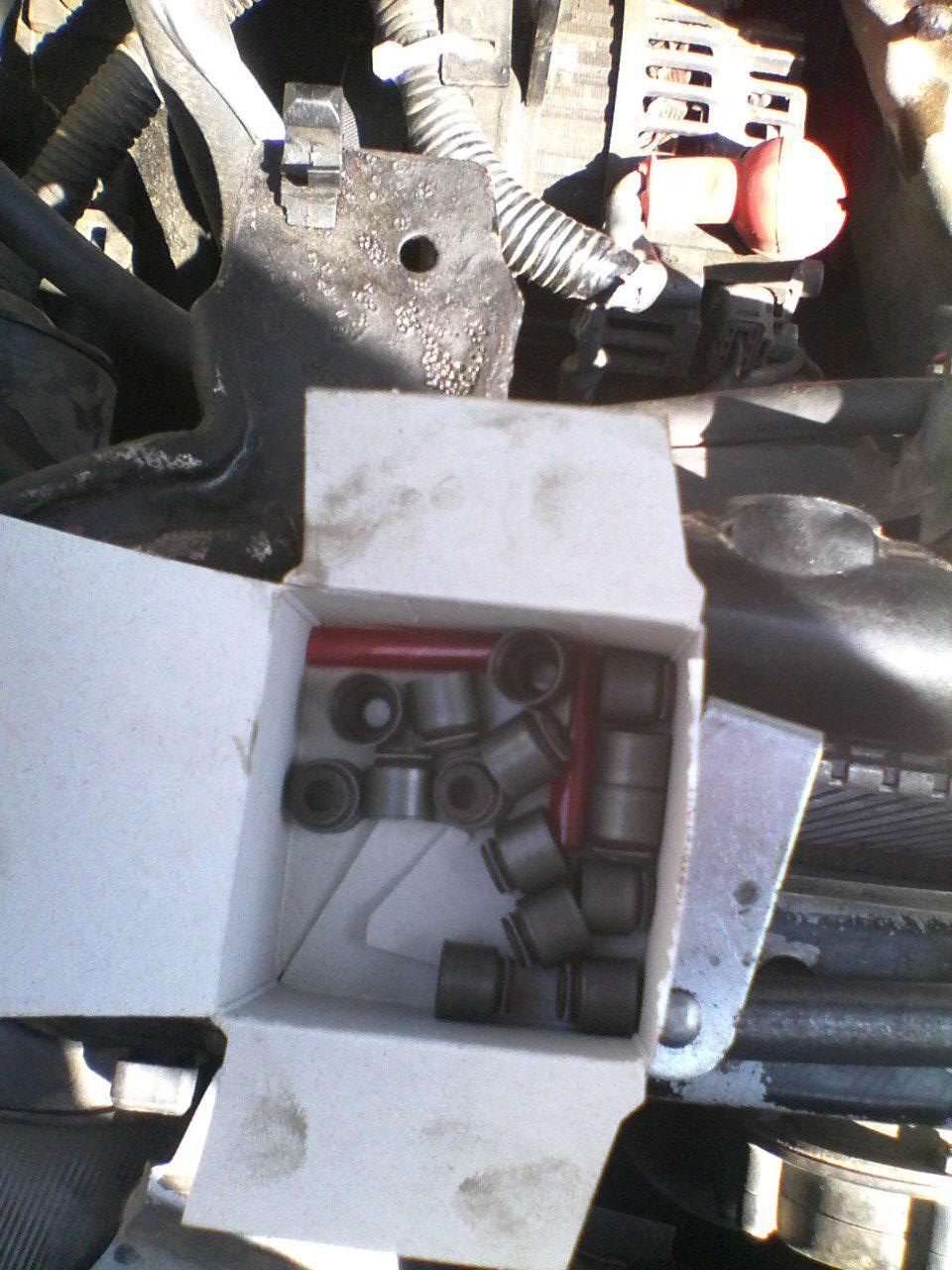

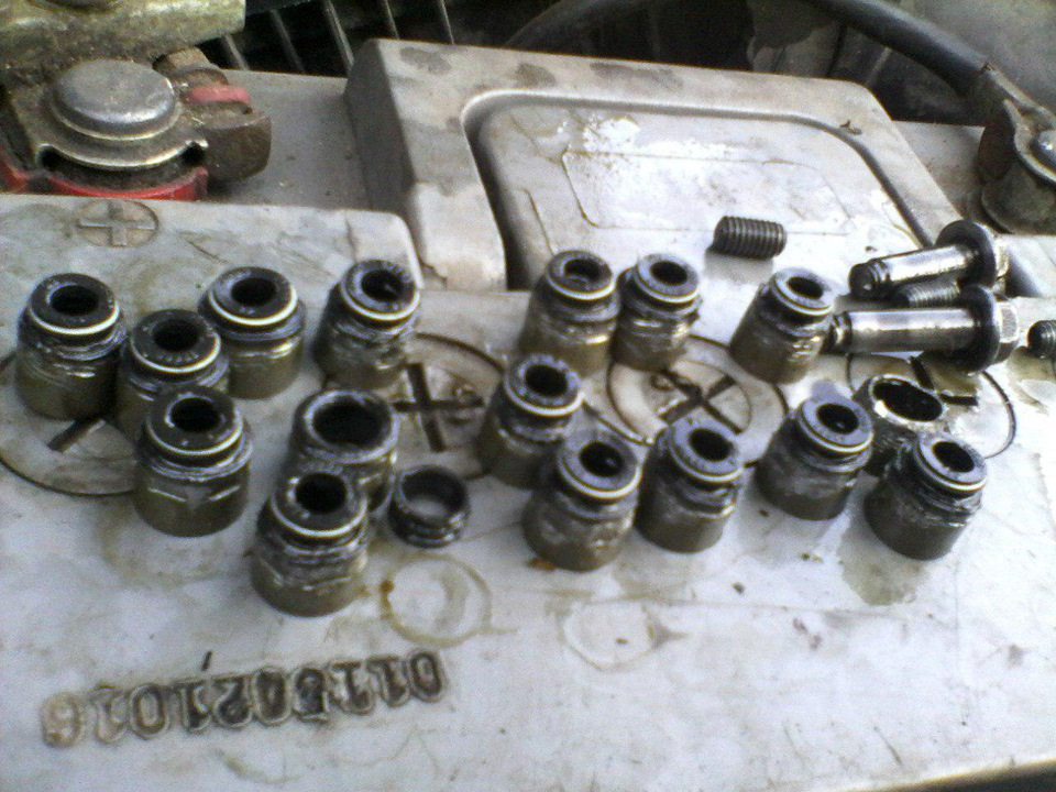

Начнем с замены МСК. Во время капиталки я менял их на новые фирмы ELRING, но скупой платит дважды, а дурак трижды. Пожалел я "фантики" на комплект в котором есть приспособа для запрессовки колпачков и запрессовал обычной головкой на 10. Короче, во время обкатки заметил когда запускаешь ДВС немного дымит, заглянул в свечной колодец и увидел во 2 и 4 горшках масляный налет и резьба свечи была в масле. Конечно же надо менять. Было куплено: МКС CORTECO за 763 руб.
На ощупь они чуть жестче, чем ELRING.

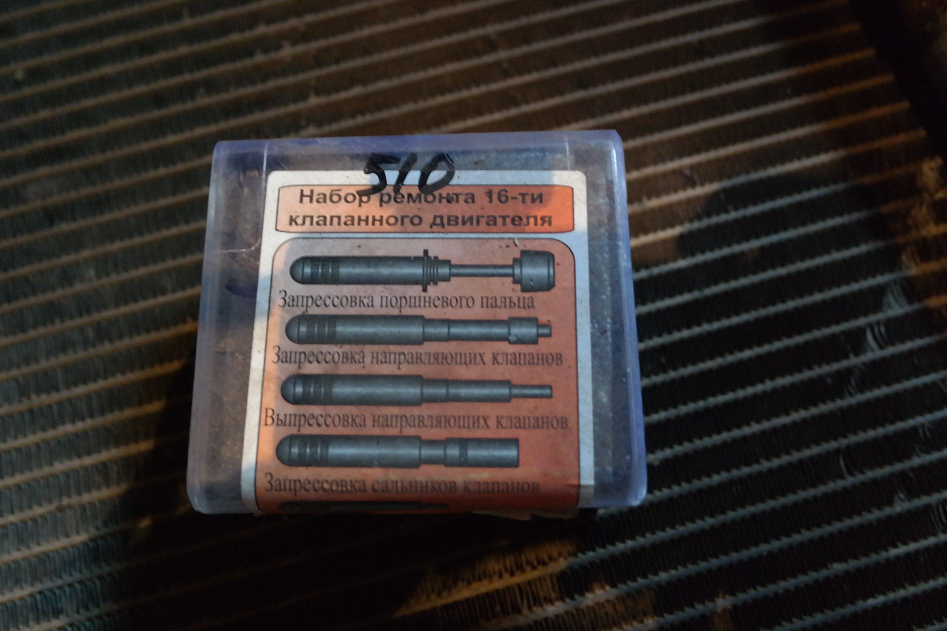

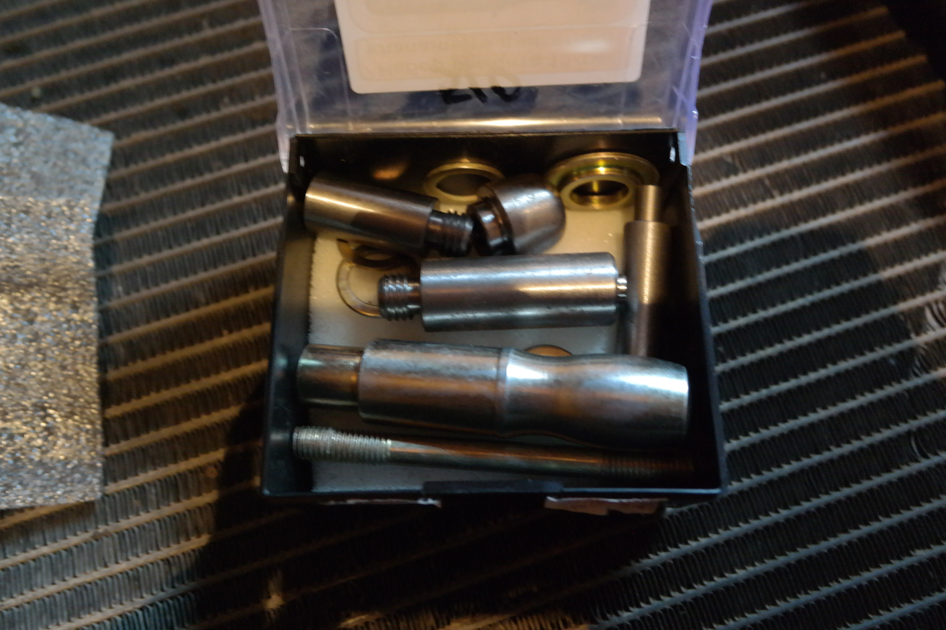

и Набор для ремонта ДВС за 510 руб.
Покупал еще инструмент для снятия колпачков, но не подошел по диаметру, пришлось сдать обратно в магазин.
Запрессовываем новые колпачки и дальше катаем и радуемся.
После вскрытия было видно, что порвал резиновую часть колпачков при монтаже их с помощью обычной головки. Не повторяйте моей ошибки!

Пожалел на инструмент для запрессовки. Мск лили в 2 горшка. В итоге я их ещё раз потом менял при регулировке клапанов. Эта фирма не оправдала надежд. Были дубовые. Щас все норм на Элринге

На резьбе свеч масло и где электроды черный нагар. Очень много нагара во 2ом цилиндре, ставишь другую свечку и через некоторое время опять страшная. Похоже что колпачки. Elring германия или франция были? Думаю victor reinz чтоли взять или elring
Резьба это мск. Электрод это кольца. Я щас не помню где производство. Но фирма Элринг норм

при запуске первый момент дым из трубы и резьба свечей в масле. это колпачки

А доставать можно щипцы купить, ими удобно, но что то дорого я не стал.
А приспосрба с таза г какое то
я доставал обычными узкими пассатижами. .
