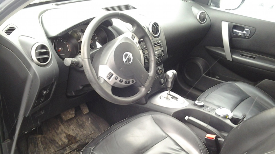

На днях загорелся check engine ни с того ни с сего. Ехал себе спрокойно ничего не трогал а он — БАЦ — и загорелся… Радости конечно сие обстоятельство не принесло ни разу. сегодня утром повез семью в кино а сам в это время надумал в сервис заехать, но заехав, выяснилось что не работает сервис почти все праздники. В итоге семью еще час ждать а делать нечего. Достал планшет зашел на форум кашкаевский и нашел там самодиагностику… делается следующим образом:
1 прогреваем до 6 кубиков руль прямо глушим
2 включить зажигание ждем 3 секунды
3 в течении 5 секунд жмем до упора и отпускаем педаль газа 5 раз
4 ждем 7 секунд и нажимаем педаль газа до упора в течении 10 сек не отпускаем
отпустили педаль должен загореться "джекичан"
горит он так
сначала цикл медленно моргающих сигналов потом 3 цикла быстро моргающих.
у меня показало 10 медленных потом 4 2 и 10 быстрых
то есть ОШИБКА 0420 это какая то фигня с катализатором…
чтобы сбросить чек надо нажать на педаль газа в течении 10 сек … чек погас. потом ездил еще полдня в москву потом в область… пока не горит … может случайная ошибка … но вообще то конечно надо куда-нибудь съездить проверить Кошу… так что прошу совета у москвичей и "замкадышей", коим и сам являюсь куда ехать на обслуживание. Заранее спасибо.
