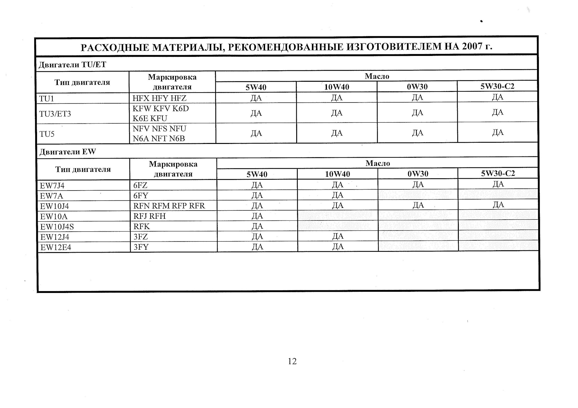

А зачем на зиму брать густое масло, по заводу ведь 5w30 или это только у дизеля 30, а у бенза 40?
Вот ответ. У меня EW10A.

а в чем "густота" для зимы в маркировке 5W40 в отличие от 5W30? он же не 10W40 залил. Вязкость в условиях низких температур одинакова осталась.
Я тоже так думал…)) но по факту нет. Это в состоянии покоя. А на температуре масла 90-105 30 в 1.5 раза более жидкая.
Руководствуюсь рекомендациями производителя.

по какому факту?)) ты путаешь высокотемпературную вязкость. к "густоте" масла зимой вторая цифра в обозначении масла никакой роли не играет. т.е. в -20 ты намного веселее заведешься с 0W-хх, чем с 5W-хх, и уж тем более веселее, чем 10W-хх. а вот когда на улице +30 и тебе весь день по городу и пробкам, тогда и задумаешься о ххW-30 или ххW-40.
