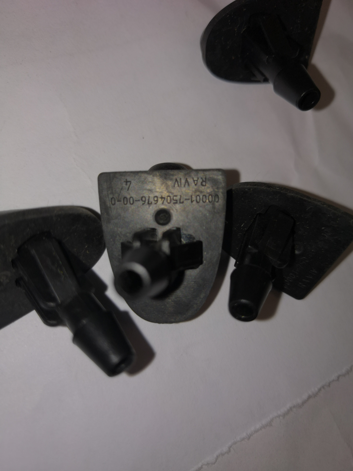

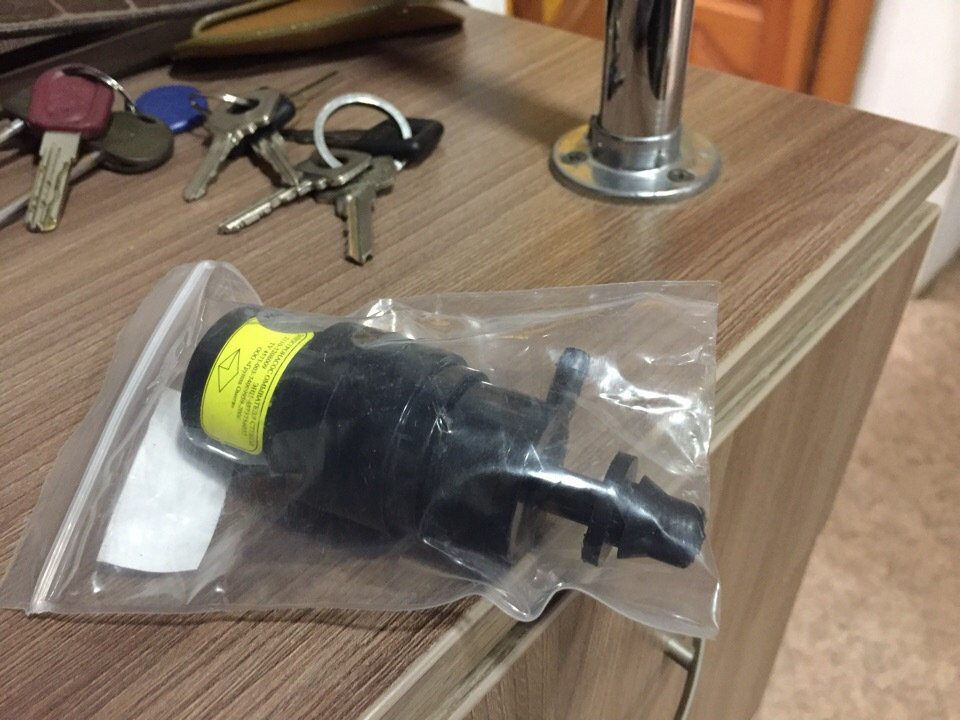

Всем привет. Омыватель лобового стекла перестал работать еще в прошлом году зимой и я все как то так проездил. Родные форсунки никогда толком не работали (сколько иголкой их не настраивай).

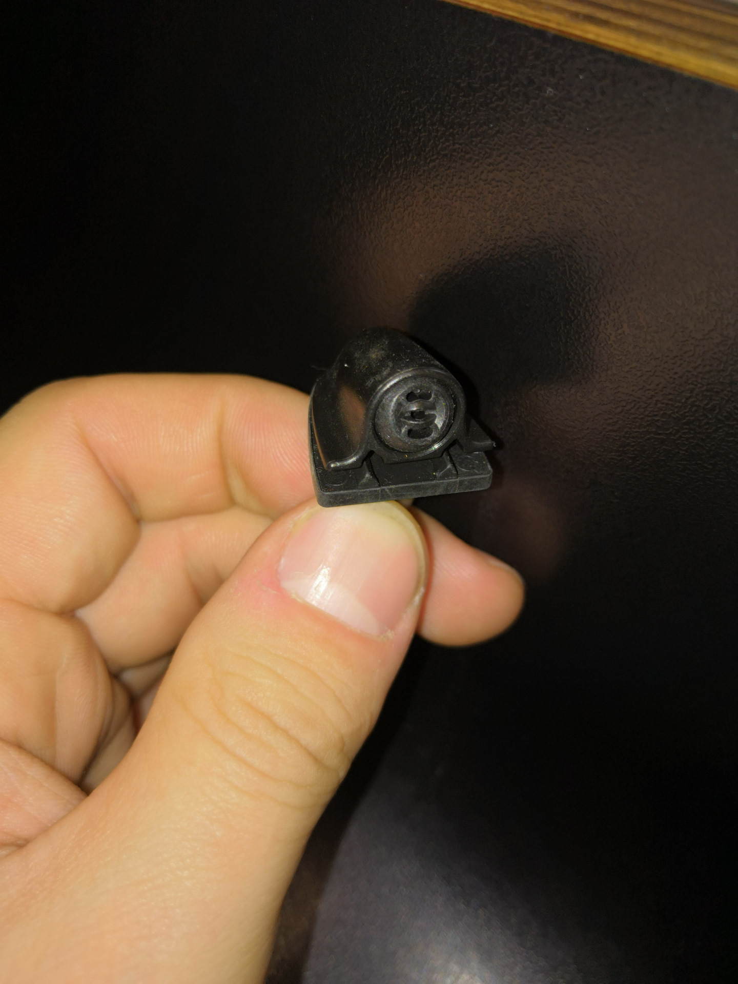

Купил веерные форсунки:

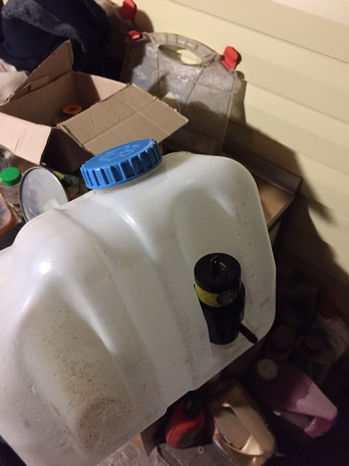

Так же сразу купил новый моторчик омывателя:

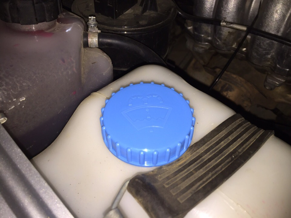

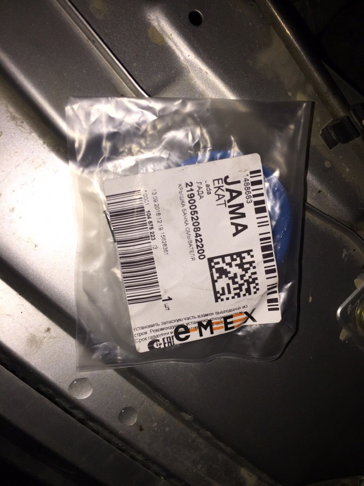

Заказал крышку бочка нового образца:
Запчасти на фото: 21900520842200, 0001104
Все установил на авто, и знаете эмоции переполняют, вроде бы мелочь, но так все работает идеально, что хочется брызгать и брызгать! На скорости все так же классно работает.

У меня на скорости били под дворники, расход увеличился…вернул обратно родные. В чем прикол с крышкой?
Просто поставил новую!
Ааа, я думал с ней тоже какой нибудь прикол есть)

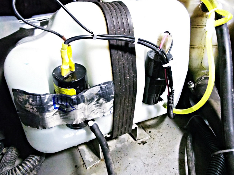

Думаю на каждую форсунку отдельный насос поставить, интересно промокод дырку напором в лобовом или нет?
делать так не советую, я так делал году в 2012, бак опустошается мгновенно, да и отверстие под второй насос будет подтекать.

Также делал, чтобы не подтекало — наматывал изоленту. Но в другом полностью согласен. И ещё заметил что правильнее было бы ставить моторчик в отверстие ближе к фаре, а не как с завода, таким образом омывайка расходуется досуха
Эти форсунки лучше родных? Вот артикул родных веерных: 000017504676000, и судя по видео они явно интереснее работают
за артикул спасибо, заказал 4шт.

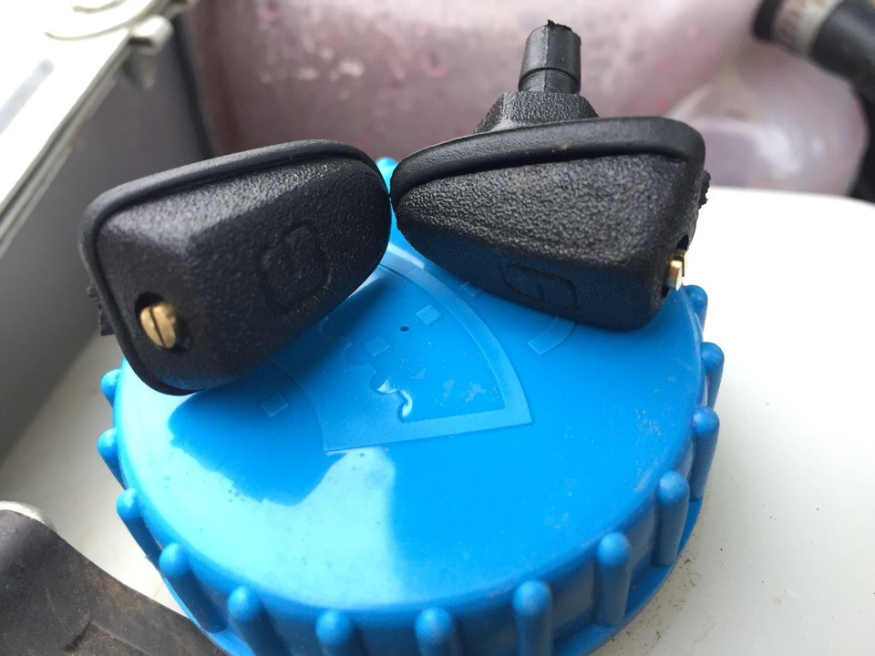

Мне родные веерные не понравились, в БЖ есть запись, ставил в купе с клапаном. Вернулся назад на родные двухструйные, но обратный клапан оставил.
А ты в курсе что они регулируются по наклону? Более мощный моторчик не меняет вообще нечего, я ставил два моторчика через клапана на каждый — распыл такой-же но расход увеличивается
В курсе. Но мне регулировка, чтобы распыл на крышу не нужен в стоячем положении, чтобы при движении на скорости 40 км/ч и более хоть на половину лобовухи что-то попадало с них.
У меня получилось найти оптимальное положение
Повезло… У меня и на стандартном положении вся крыша в распыле была…

А чем отличается крышка нового образца? \
У меня такая с бачком 21213 шла
восьмерочная стояла с завода
