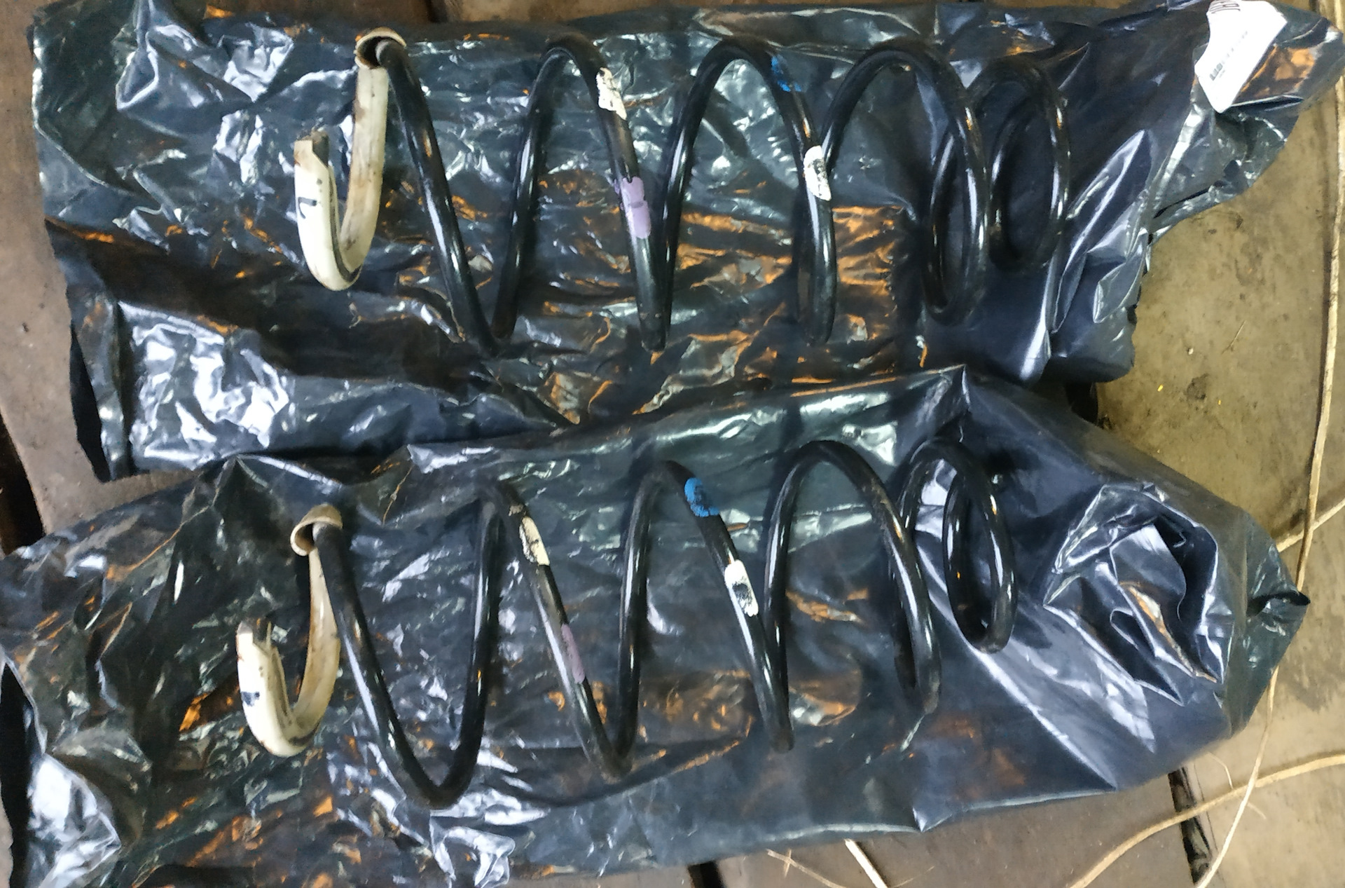

Всем привет. Уже давненько было куплено для замены подвески и вот это случилось, поменял. Менялись передние стойки с пружинами от грузовой версии, опорники, стойки стабилизатора, сайлентблоки, гофру.
Машинка теперь едет приятней.
Что поменялось?! Так как были установлены немного другие стойки и пружины, машинка стала повыше на 2см(было 71см, стало 73см), но и пожёще. Раскачка ушла, повороты держит хорошо, но есть небольшие проблемы с развалом, а если быть точнее то передние колеса немного как у ТАТРы, не сильно, но заметно. Кто знает как исправить, пишите)
Когда заказывал передние амортизаторы, нигде не смог найти параметры длинны штока и резьбы, так вот они:
Длинна оригинала Sachs
— штока 235мм
— резьбы 35мм
Длинна Bilstein 22183699
— шток 257мм
— резьба 42мм
Так же искал информацию о проверке амотров Bilstein, находил много всякого мусора и типа галограмма должна быть и QR-code и коробка особенная, всё оказалось фигнёй. Связался на прямую с компанией Bilstein и мне было сказано, всё что перечисленное выше они никогда не использовали и во избежании подделки рекомендовали брать у официального дилера. Собственно до этого так было и сделано)
Так же с подвеской поменял гофру, а то совсем порвалась и сифонила.
Брал конечно не оригинал, взял Zekkert FR-50200 400р
Если есть вопросы, задавайте.

"но есть небольшие проблемы с развалом, а если быть точнее то передние колеса немного как у ТАТРы" — в смысле не сделать правильный развал? Или ты просто поменял и не делал развал? :-)
Развал сделал, но вывести в допуск не смогли. Кто-то то об этом уже писал

А 2 крепежных болта от ступицы пробовали ослаблять и ими регулировать?
Делали в сервисе, я думал там понимают
