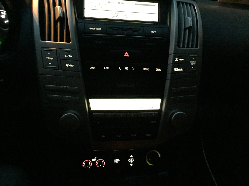

Надо разобрать магнитолу и добраться до платы передней панели. Кому-то помогает пропайка транзисторов и сопротивлений. Инфы по этому поводу достаточно, вот например: www.drive2.ru/l/2927892/, www.drive2.ru/l/457402610664651756/ и www.drive2.ru/l/468001353000551499/ Мне ничего не помогло, видимо где-то микротрещины на дорожках. Поступил кардинально — купил б/у магнитолу с RX350 — там подсветка реализована уже на диодах и проблемы с подсветкой отсутствуют.

У меня тоже не было видимых повреждений, но пропаял все транзисторы и резисторы и все заработало и работает по сей день.

Здравствуйте подскажите пожалуйста, у меня тоже подсветка не горит и плюс экранчик магнитоллы тоже перестал подсвечиваться в чем может быть причина?

Все легко снимается, что касается обогрева, там лампу вынимаеш идёшь и покупаешь, а. Магнитола надо разбирать и паять диоды
Отдавал на ремонт рублей 500 отдал за работу перепайка кондеров была.

Да все тоже самое (по ссылкам выше все есть), ну либо просто напросто лампочки в подсветке перегорели.
