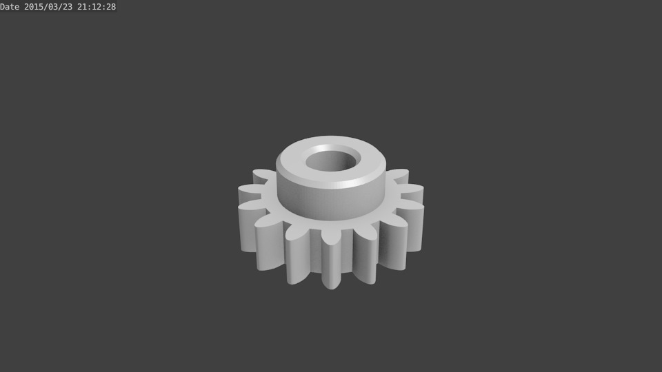

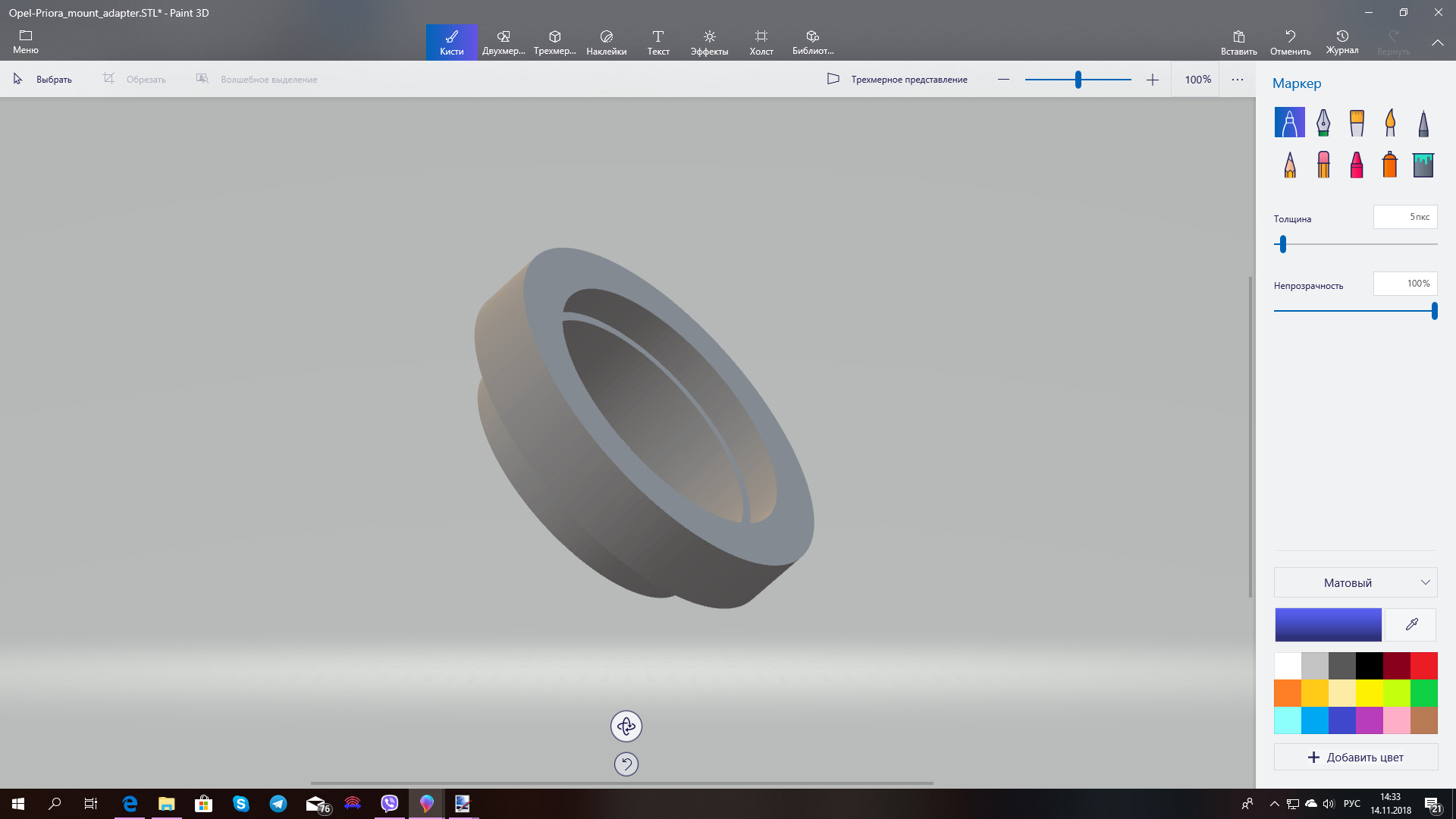

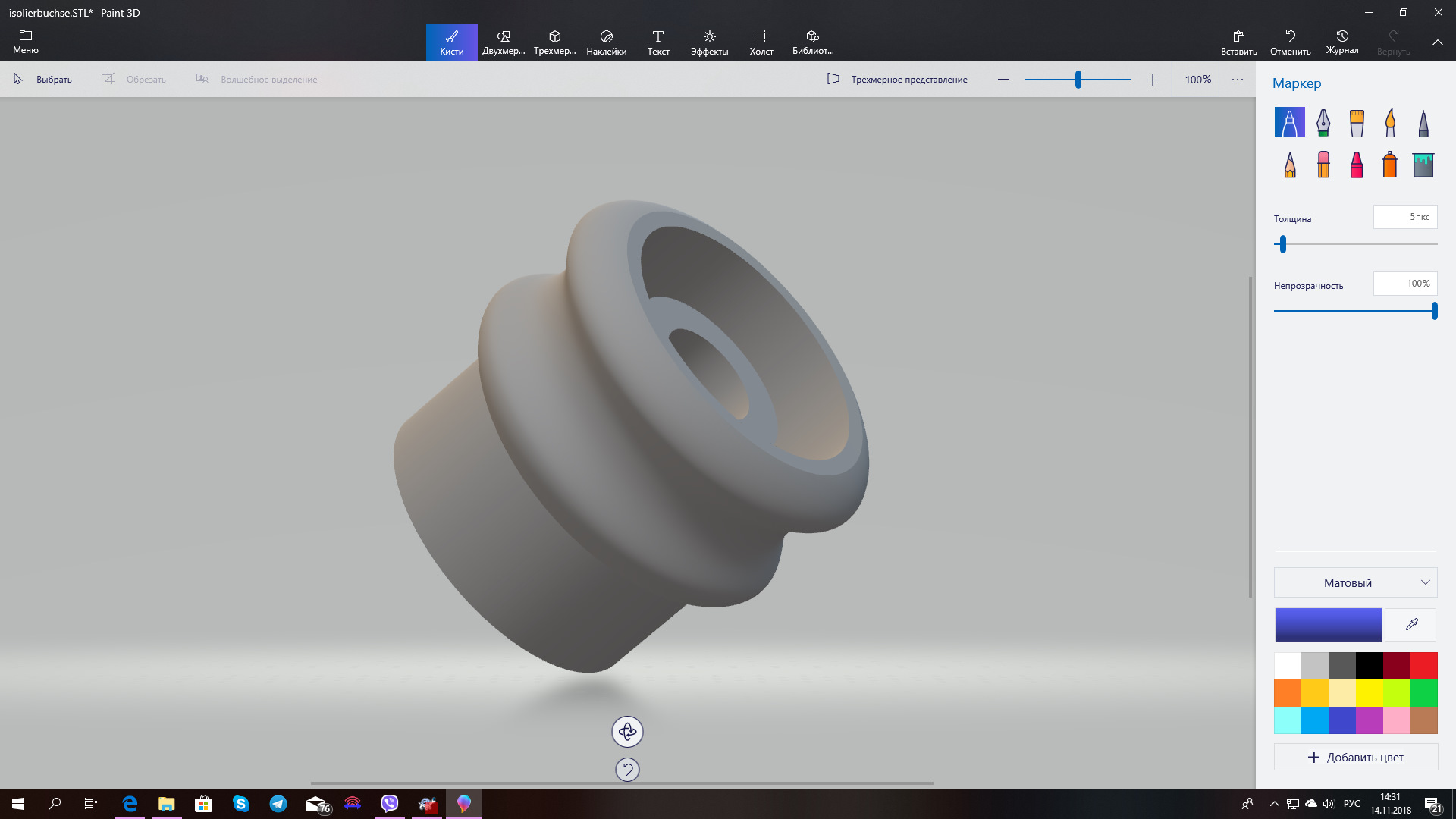

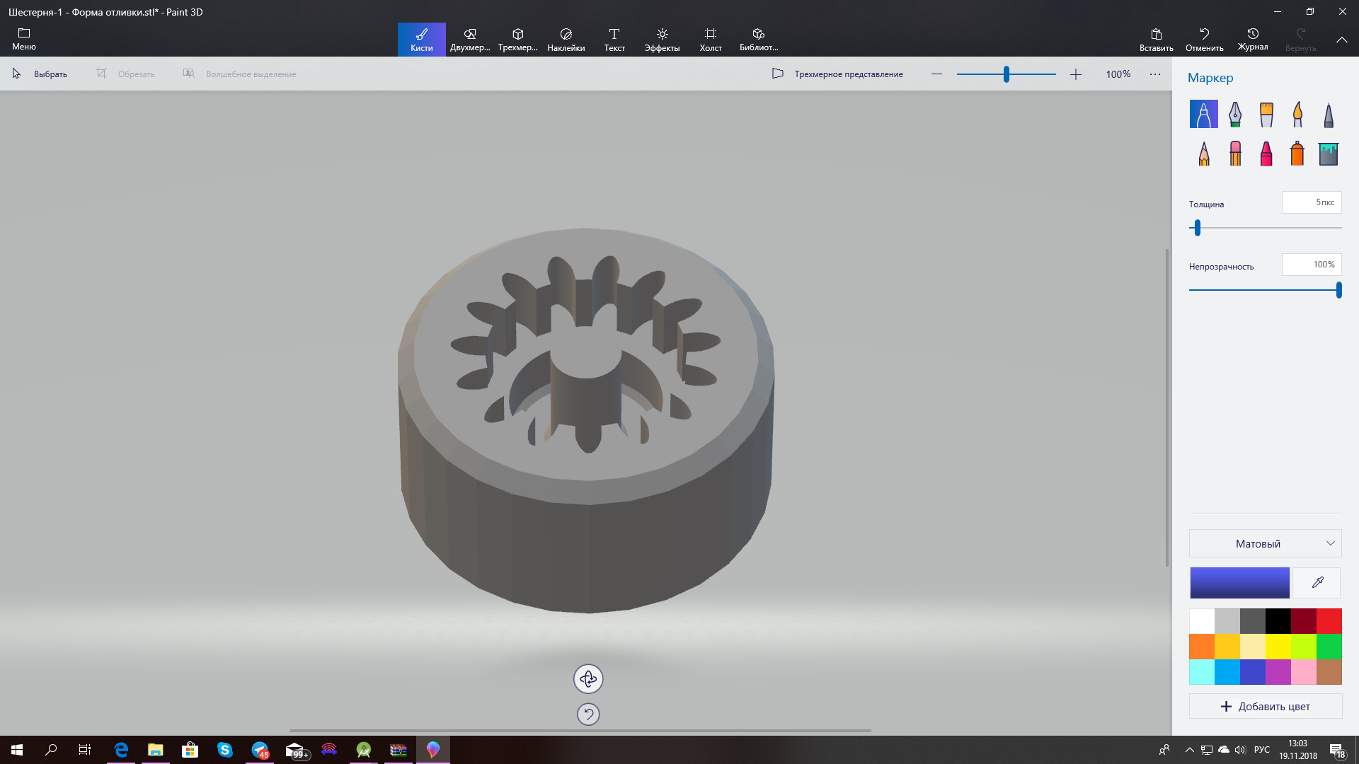

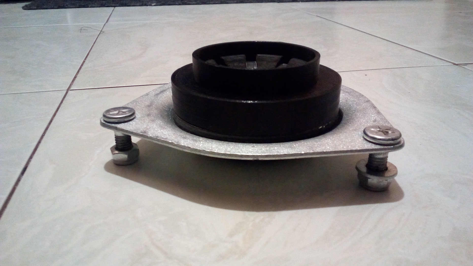

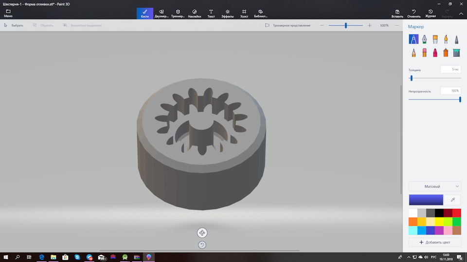

В процессе владения автомобилями пришлось нарисовать пару деталек для печати, есть фото не всех уже напечатанных, но все детали испытаны и работают. Папка с файлами моделей . По ходу если что-то еще буду рисовать все туда буду складывать. Первая модель — изолятор контактов звукового сигнала в руль для Audi 80/90/100/200 и каких-то старых Porsche (VAG 321419779). Вторая — проставка для установки опор аммортизатора от ВАЗ 2170 "Приора" на Opel Ascona C (кастом очевидно, сейчас на опеле ездит). Проставку печатал с заполнением около 50%, может чуть меньше. С этой проставкой перед становится чуть ниже. Решается установкой проставок клиренса от приоры). Дальше есть шестерня одометра VAG (audi 80/90/100 и не только) и ее же форма для отливки, любезно предоставленные драйвовчанином vitsik9

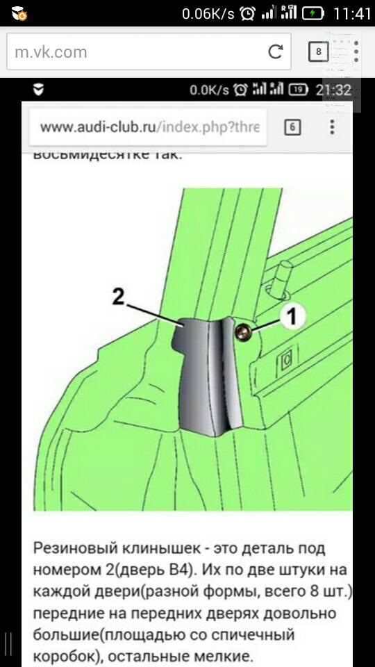

Я бы вот такие вещи добавил бы
Не рисовал модели этой штуки. Но не помешали бы, да
Из за отсутствия этой вещи в салоне сквозняки( и нигде не могу найти
У меня та же фигня. Думаю у многих. Но она резиновая изначально. Хотя пластиковая тоже думаю сгодилась бы… Или напечатаня чем-то мягким. Но чтоб нарисовать нужны образцы и в идеале очень хороший сканер (ну или свободного времени)
А образцов нету! Меня интересует, а с 100 и А6, А4 они такие же?
Думаю нет.
Тоже так думаю😎

тебе надо добавить нарисованную шестеренку, а то смотрю только чертеж имеется
сообщи мыло свое
У меня нет модели под шестеренку, не рисовал
