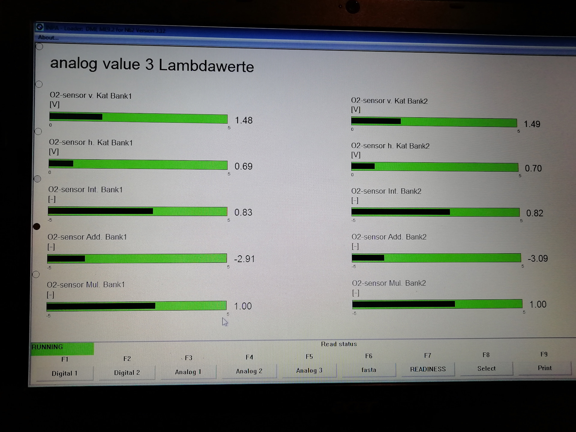

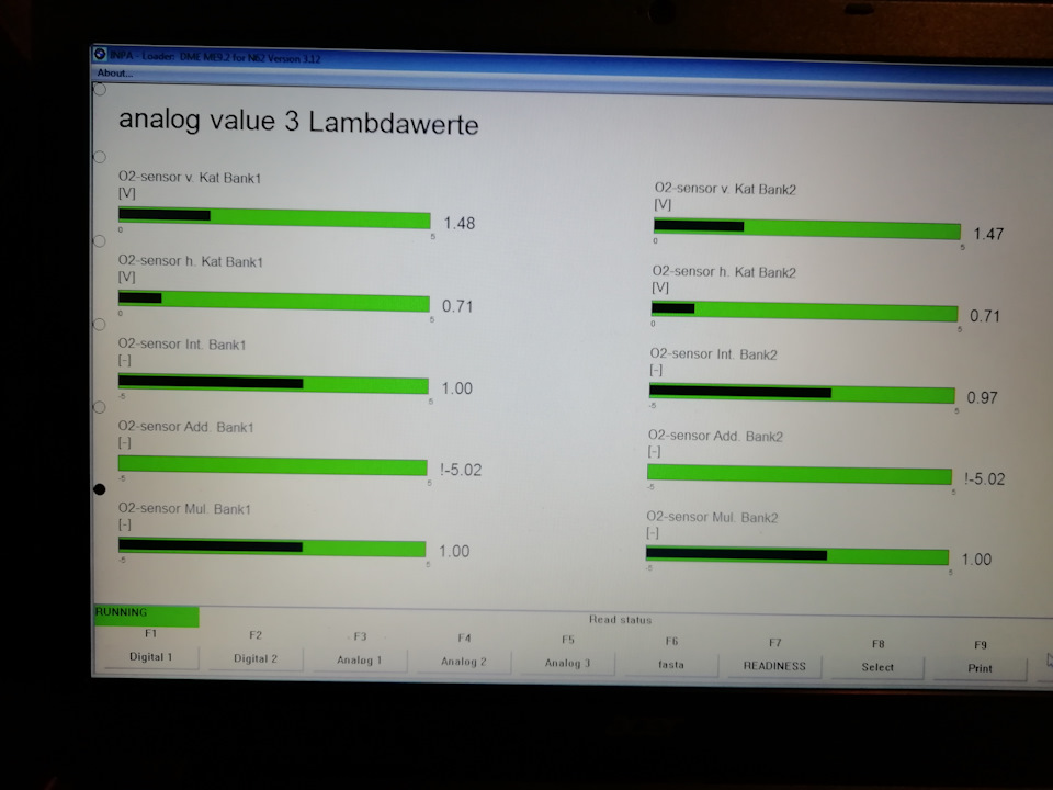

И так первое что спрошу: до сих пор не знаю стоят ли катализатор в моей 7-er? Именем вот такие вводные данные по INPA
В данном вопросе я 0(ноль). Кто что знает?

Судя по 4-м датчикам кислорода изначально были. Точнее можно понять заглянув в катализатор при его снятии или эндоскопом при снятом датчике. Или по шрамам на корпусе ката.
Обычно если его выбивают, то пламягасительне ставят и на перегазовках/разгонах слышен характерный "звон" выхлопа.
Каты с завода стоят. После простоя на холостом выхлоп шмонит невыносимо, а если газануть то занавес конкретный, но это не масло (угар 1 л на 10тыс), регулярно проскакивает ошибка разности давления во выпускном коллекторе. Выхлопную ещё ни разу не снимал, по швам не видно. Джеки Чана ни разу на панели не видел
значит верхние лямбды на подходе. если смесь богатая, то каты забиваются сажей и лямбды тоже. далее по нарастающей — лямбды кажут бедную смесь, мозг подливает, каты не прогреваются и забиваются всё быстрее. ошибка разности давления как раз про это и вещает
