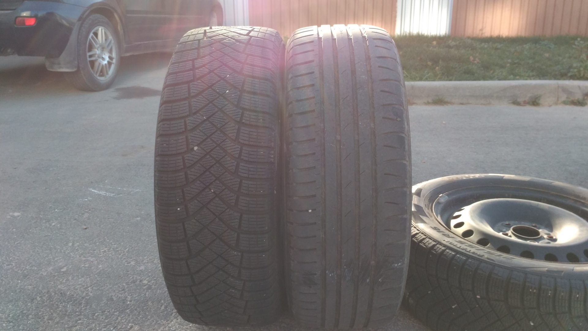

Всем привет! Зиму в Крыму трудно назвать зимой, но хотя бы в контрасте с летом она есть. Бывает даже минусовая температура, бывает иногда и снег. Плохая зима, в общем, но не об этом речь. Так как бывают и минуса, и снег, а еще и на южный берег из Симферополя съездить-погулять хочется, то без комплекта зимних колес никак. Все деньги были потрачены на авто, поэтому колеса более чем в 20к позволить Федору не мог. Был выбор: купить шины R17 на штатное литье и перекидывать резину туда-сюда два раза в год, или купить комплект колес новых или б/у. Денег мало, машина всерьез и надолго, платить два раза в года за шиномонтаж не хочу, а еще и на бывшем Лачике был второй комплект на стальных дисках и привык сам перекидывать колеса, поэтому решено было искать комплект шин на дисках. Из нового подходила только связка KARMORAN Snow + китайские штамповки Next. Если шины KARMORAN Snow еще можно было взять, все-таки зима не суровая, а в откровенный гололед можно и пешеходом поскользить, то квадратные штамповки Next с хреновыми отзывами брать совсем не хотелось. Осталось только искать варианты на вторичном рынке. И вариант довольно быстро подвернулся. Комплект зимних шин Pirelli Ice Zero FR R16 215/55 R16 в почти новом состоянии на штатных стальных дисках от Ford Mondeo 4 с комплектом оригинальных колпаков за 20 тыс. рублей. Позвонил хозяину, тот в разговоре сказал, что к Galaxy они тоже подойдут, так как база у них одинаковая, о чем я, собственно, уже слышал, и дабы не дать шанса таким же ищущим как и я, комплект колес был куплен в тот же вечер, или буквально через пару дней после покупки машины. Колеса, действительно, оказались в отличнейшем состоянии — в ламелях даже не стерлась заводская краска, стальные диски не выглядели заезженными, а на колпаках не было не единой царапины. Новый такой комплект обошелся бы мне тысяч в 40 рубликов. Довольный покупкой, перенеся вновь приобретенный комплект на балкон, я был уверен, что закрыл вопрос с зимними башмаками для Федора, но недельку спустя, штудируя просторы драйва2, наткнулся на статейку, а на s-max клубе это подтвердили уважаемые люди. Неприятный холодок по спине, беготня в час ночи в трусах и тапках на балкон, чтобы замерить диаметр отверстий, и смутное осознание, что 20к были просто выброшены на комплект ненужных железок с резинками. Короче, расстроился, и стал свыкаться с этим. Стал искать решение проблемы: внимательно прочитал соответствующую ветку форума, написал пару сообщений о подтвреждении/опровержении и решил оставить все как есть, т.е. ставить то, что есть. Купил оригинальные гайки под штамповку 70р/шт х 20 шт. = 1400 руб. Не было домкрата, спасибо драйвдвачанам Limon4e, выбор был сделан в пользу этого, цена 1160 руб.

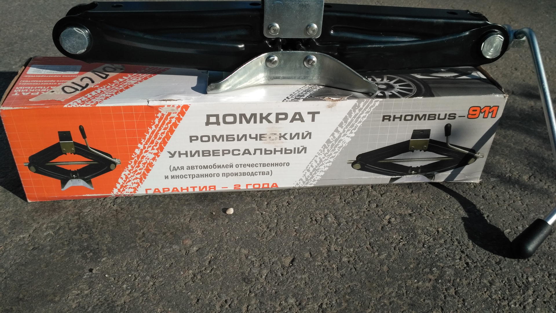

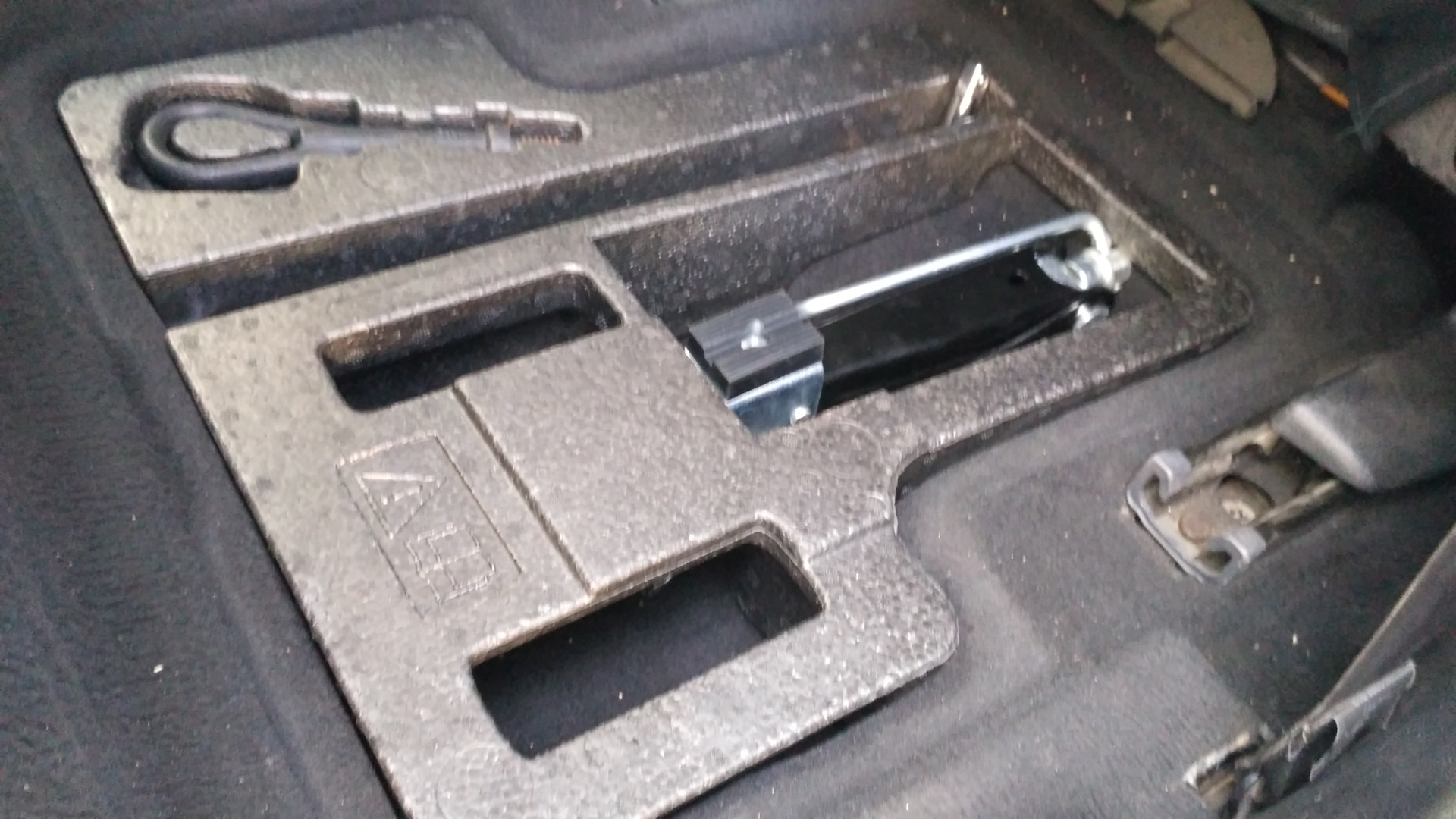

Нашел место для домкрата

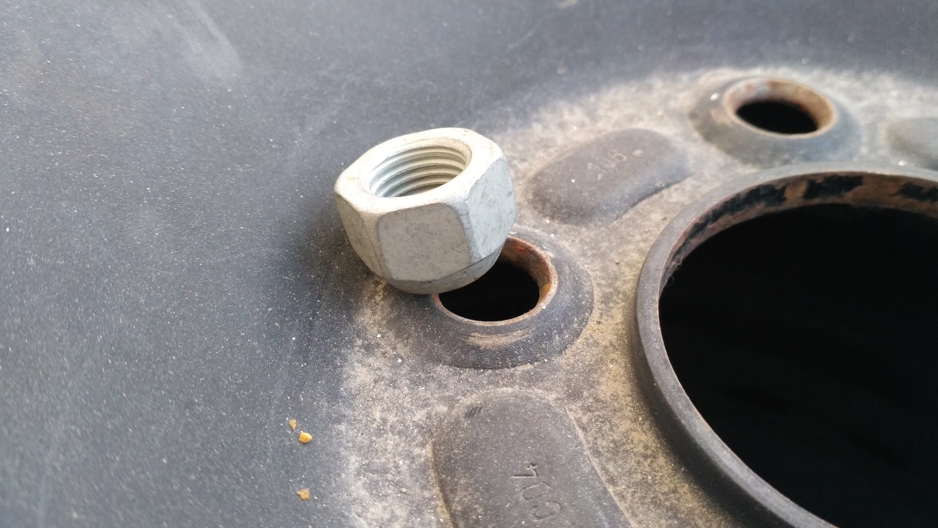

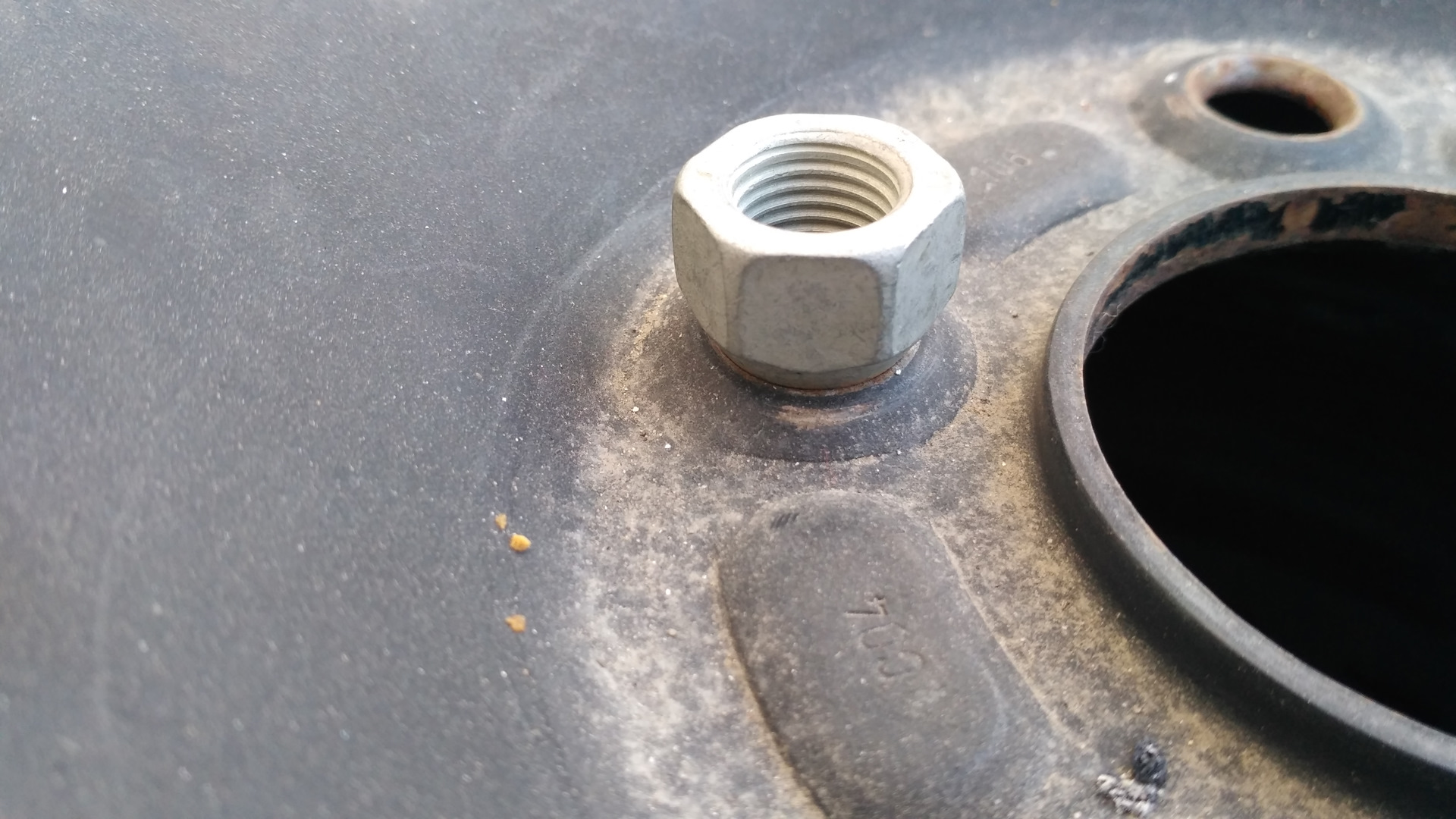

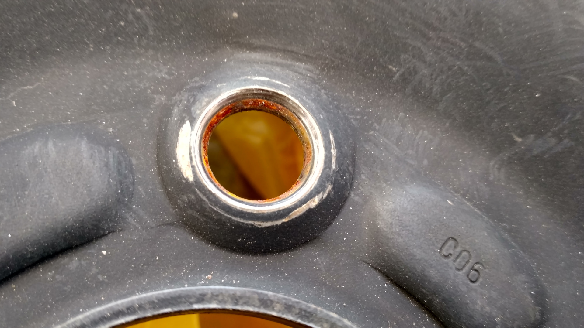

В общем, ситуация с штамповками от мондео на галакси такая: штамповка плотнячком садится на шпильки, так что между отверстием диска и шпилькой не остается места совсем, и соответственно конус гайки не заходит в конус диска.
и при затяжке гаек не обеспечивается необходимой площади соприкосновения поверхностей диска и гайки
нельзя сказать что диск неотцентрован или то что он плохо прижат, но прижат он менее надежно, чем если бы конусы деталей совпадали.
Я прекрасно понимаю каковы могут быть последствия таких экспериментов, но затяжку гаек регулярно проверяю, проповедую спокойный образ вождения, полицейских разворотов не делаю. Поставил на свой страх и риск. Конечно, в идеале рассверлить бы их и зенкануть на профоборудовании, и обязательно сделаю это, если замечу хотя бы одну открученную гайку, но пока буду ездить так, внимательно наблюдая.
Конечно, Федор потерял в своей стремительностью после переобувки, но в угоду практичности можно это пару-троку месяцев потерпеть.
Тема эта конечно изъезжена, кто-то категорически против, кто-то годами ездит так, каждый выбирает сам.
Всем удачи и добра!

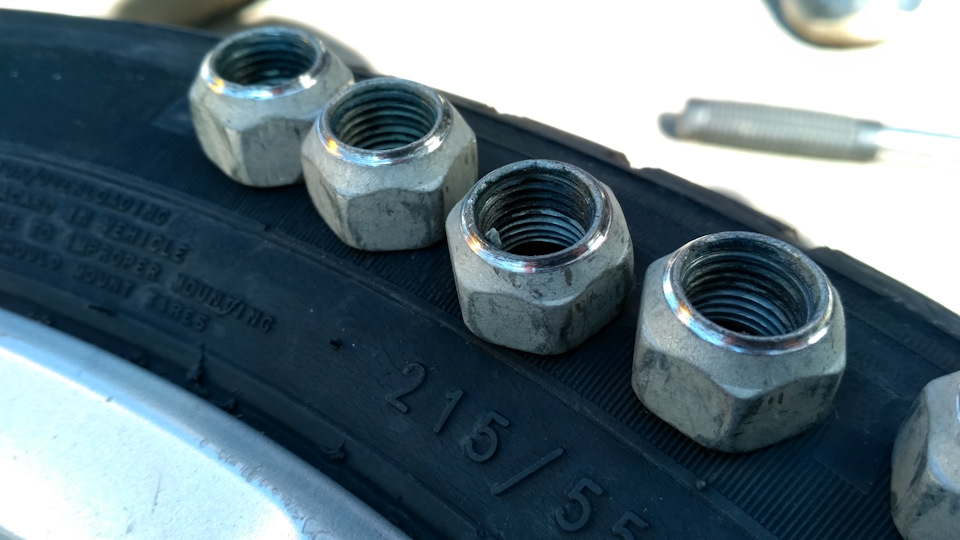

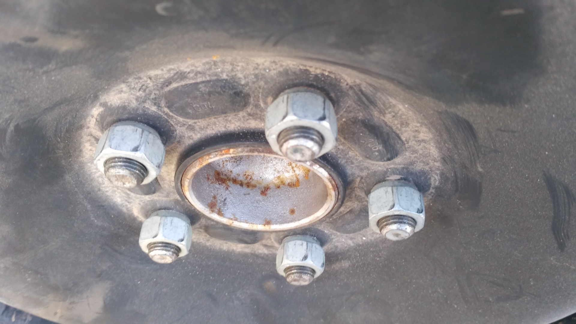

UPD: Итак, отъездил зиму на этих колесах. Скажу честно, только один раз снял колпаки, чтобы подтянуть гайки. Убедился, что этого можно было и не делать и поставил колпаки обратно.
Наступила весна, поменял колеса, повнимательнее взглянул на гайки и их посадочные места на дисках.
Предупрежден — значит вооружен!
Всем удачи!

А как себя показал домкрат? ОН бывает двух видов — 1,45т и 1,75т. Я покупал как-то на 2т и для галактики такой будет маловат. Надо брать на 2,5т и будет само то!
Этот домкрат на 1,75. Задачу выполняет, но перед уже поднимает с усилием. Конечно лучше брать на 2,5, но это уже другая цена и размер
Гайки от газели подходят.
И от УАЗа, только ключ тогда на 22
Дорогой друг, занимаясь шиномонтажём уже очень длительное время, я видел разное. Т, в том числе, как гайки заворачиваются конусом наружу. И люди откатывают сезон не теряя колёс, удивляясь при смене колёс как такое могло случиться. Так что, можно оставить контроль — никуда они не денутся.

В правый подпол ещё отлично помещается знак аварийки + баллоник и прочая мелочь типа троса.
Подобная мелочь у меня в наборе в багажнике, но, в принципе, действительно можно все под пол запихать, все равно не часто пригождается. А огнетушитель где возишь?
Огнетушитель в багажнике в сумке-липучке.
Я его мягкой тряпкой обернул и в правый отсек в багажнике вместил
Тоже вариант, но у меня 3-й ряд используется постоянно, поэтому все что можно в подпол спрятал.
Много детей?
Сейчас трое, старшая дочь в состоянии переходного возраста и если куда-то едем вместе — "надо сидеть подальше от зануд родителей и чтоб малявки не мешали" )))
А понятно!
