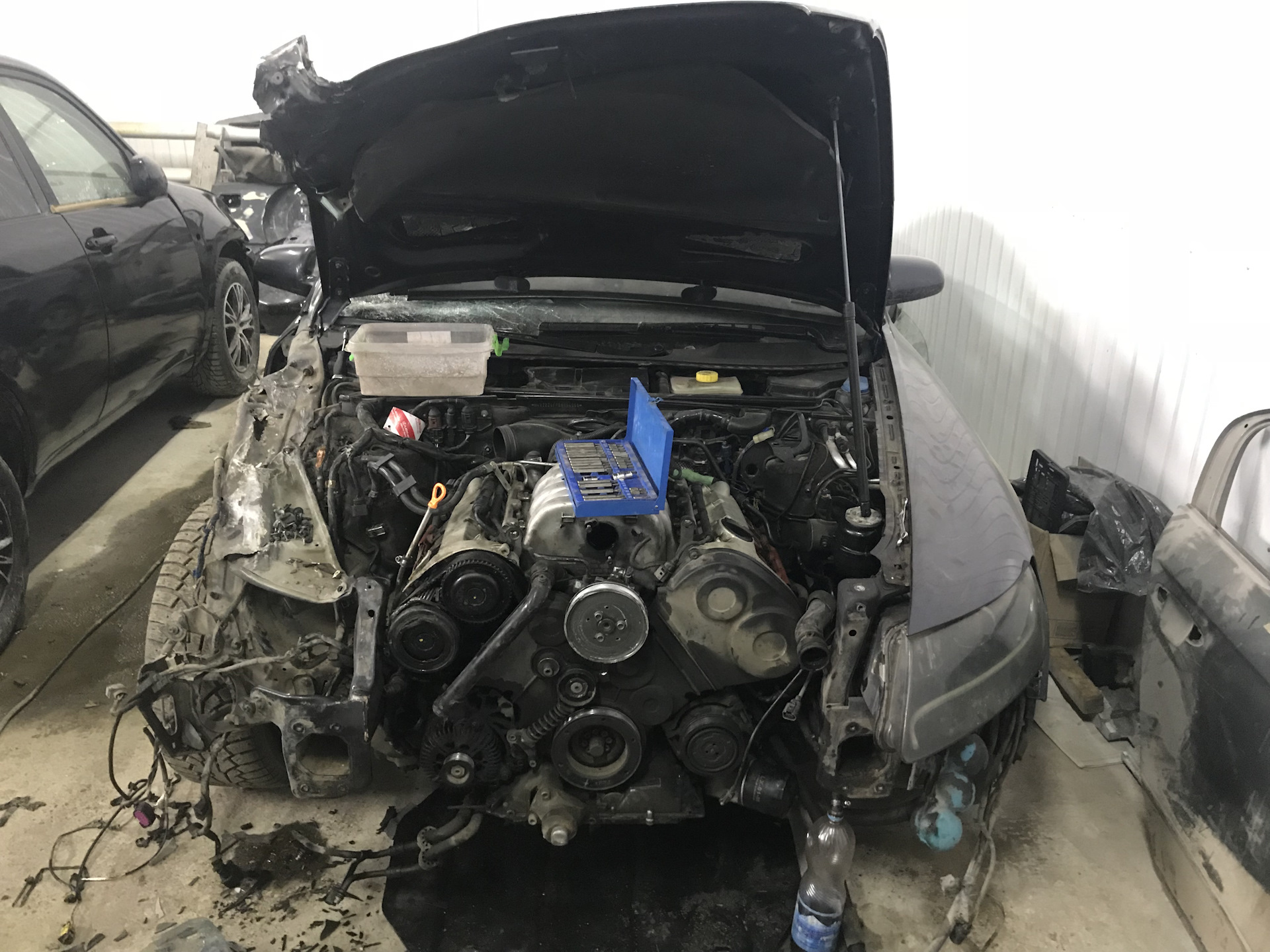

Итак, начну с того, что решился я на этот эксперимент не просто так, а из за обстоятельств.
Собственно говоря вот и они:

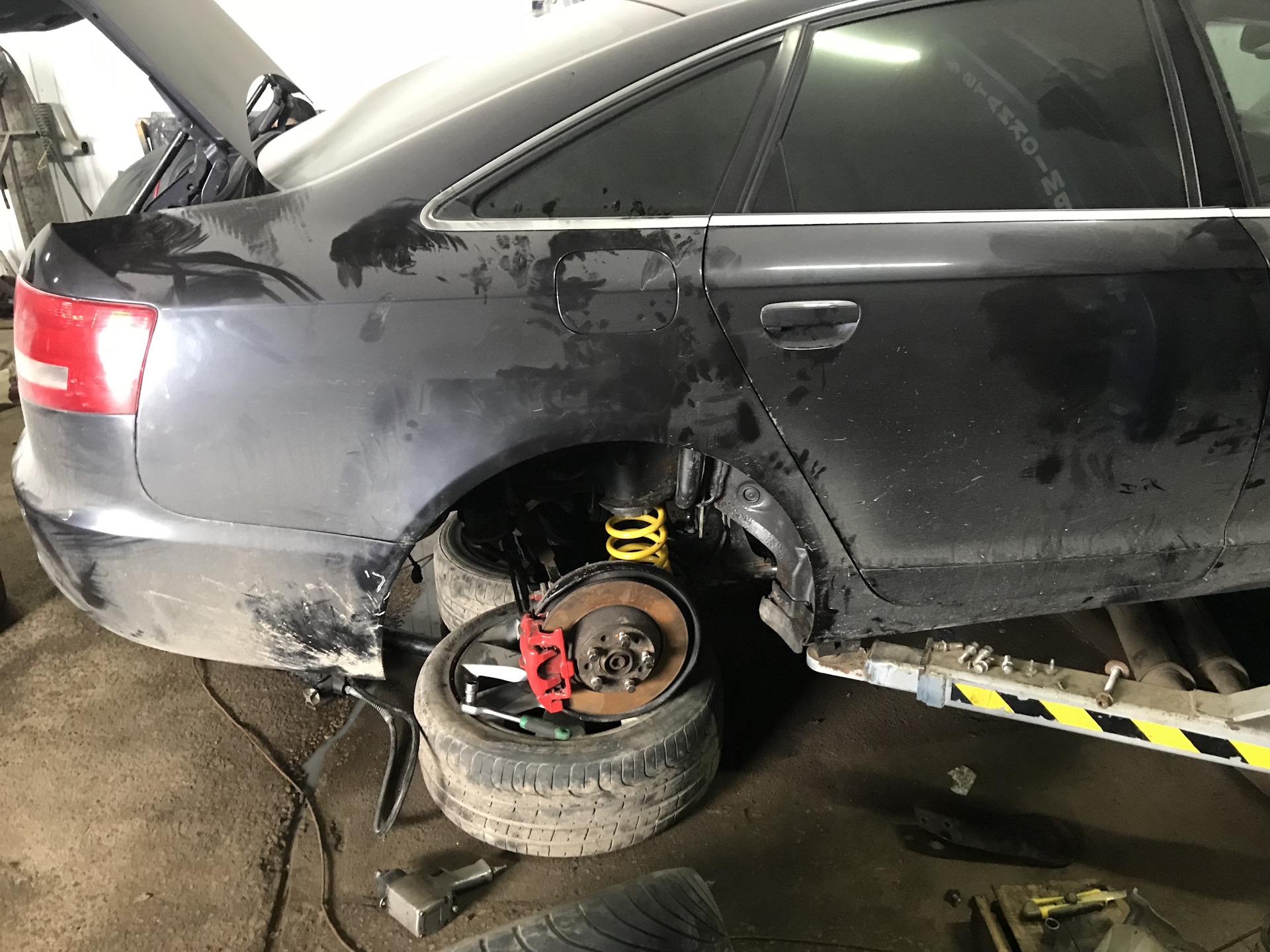

Ну и после получения страховой выплаты я решил не восстанавливать этот автомобиль, а просто купить еще такой же. но поскольку сумма была не велика, то я купил такую же но с передним приводом и в более бедной комплектации. Соответственно эта машина пока стоит в гараже в качестве донора. И тут я решил переставить полный привод из этого подбитыша в свое авто.
Итак начнем…

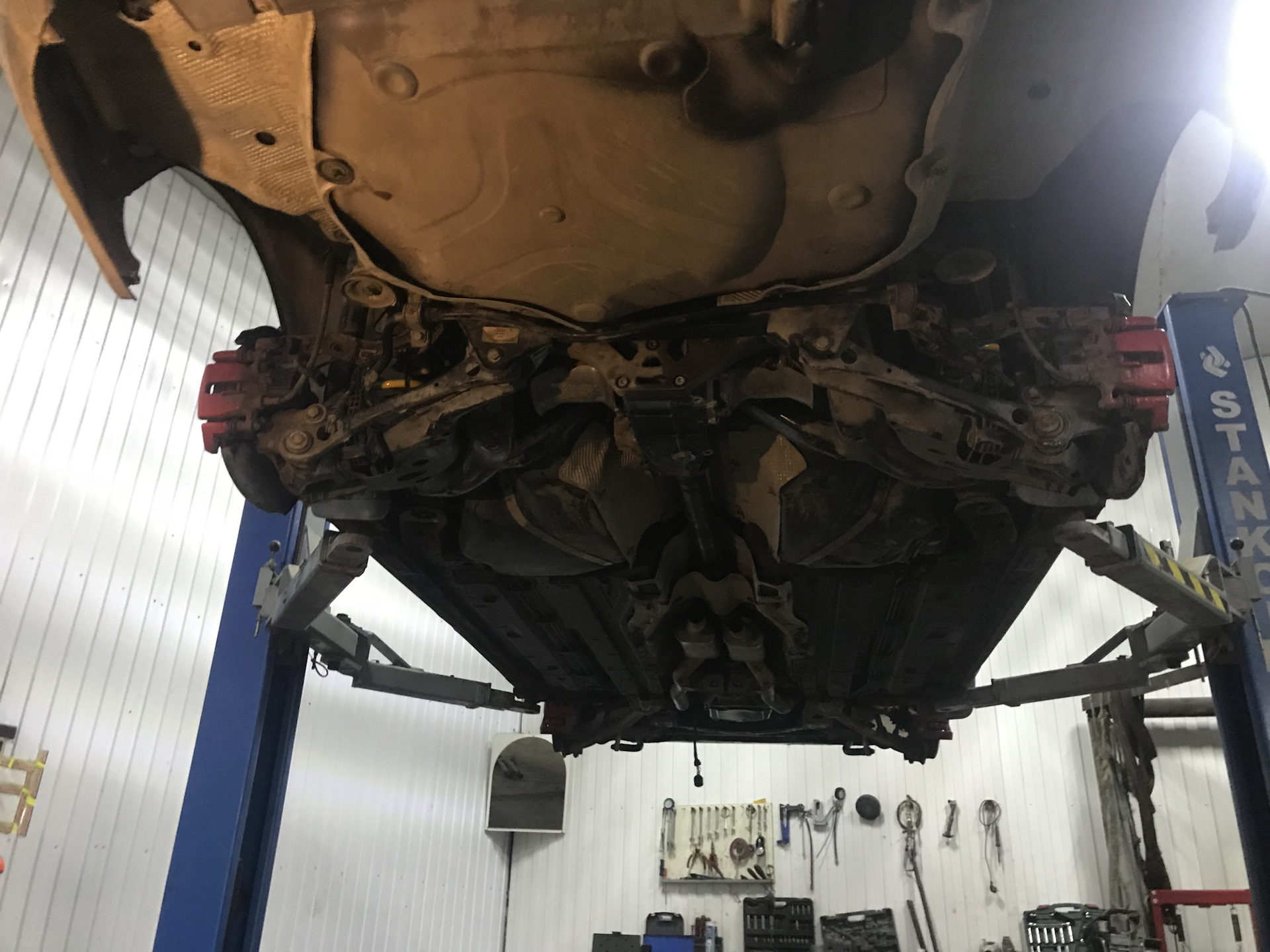

Ну и всё пожалуй. приступаем к модернизации)))))

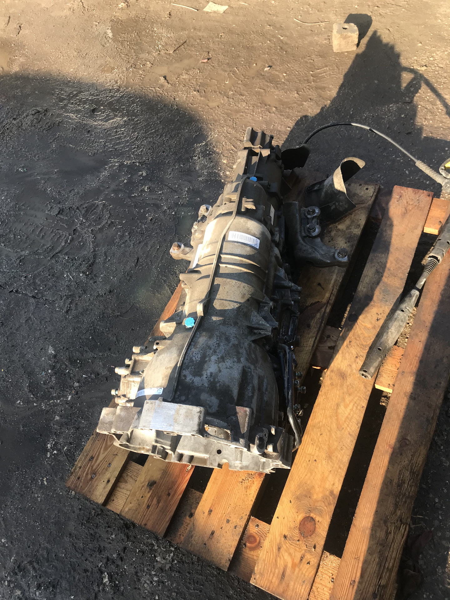

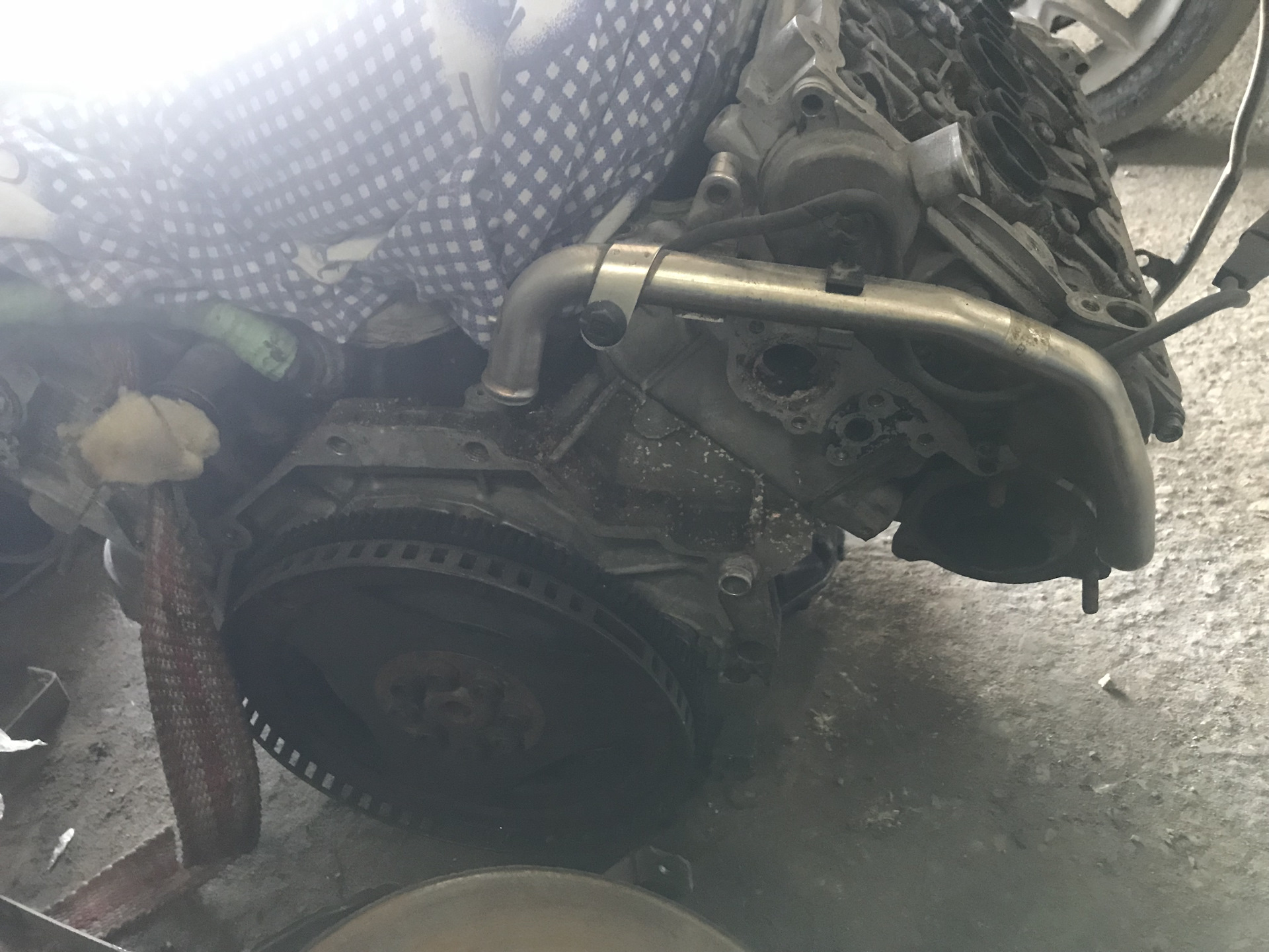

Значит так: Снимаем Вариатор
И видим такую картину…
откручиваем его и в сторону нафиГ…

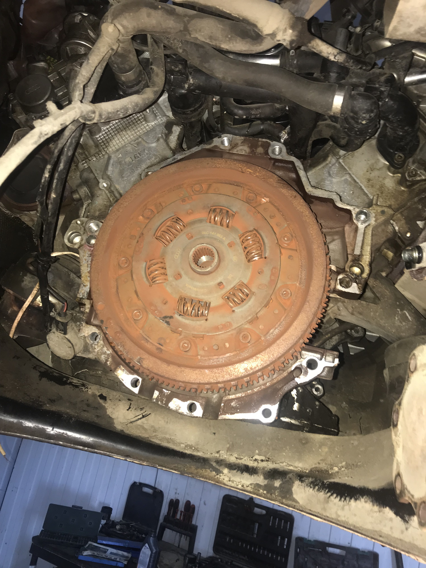

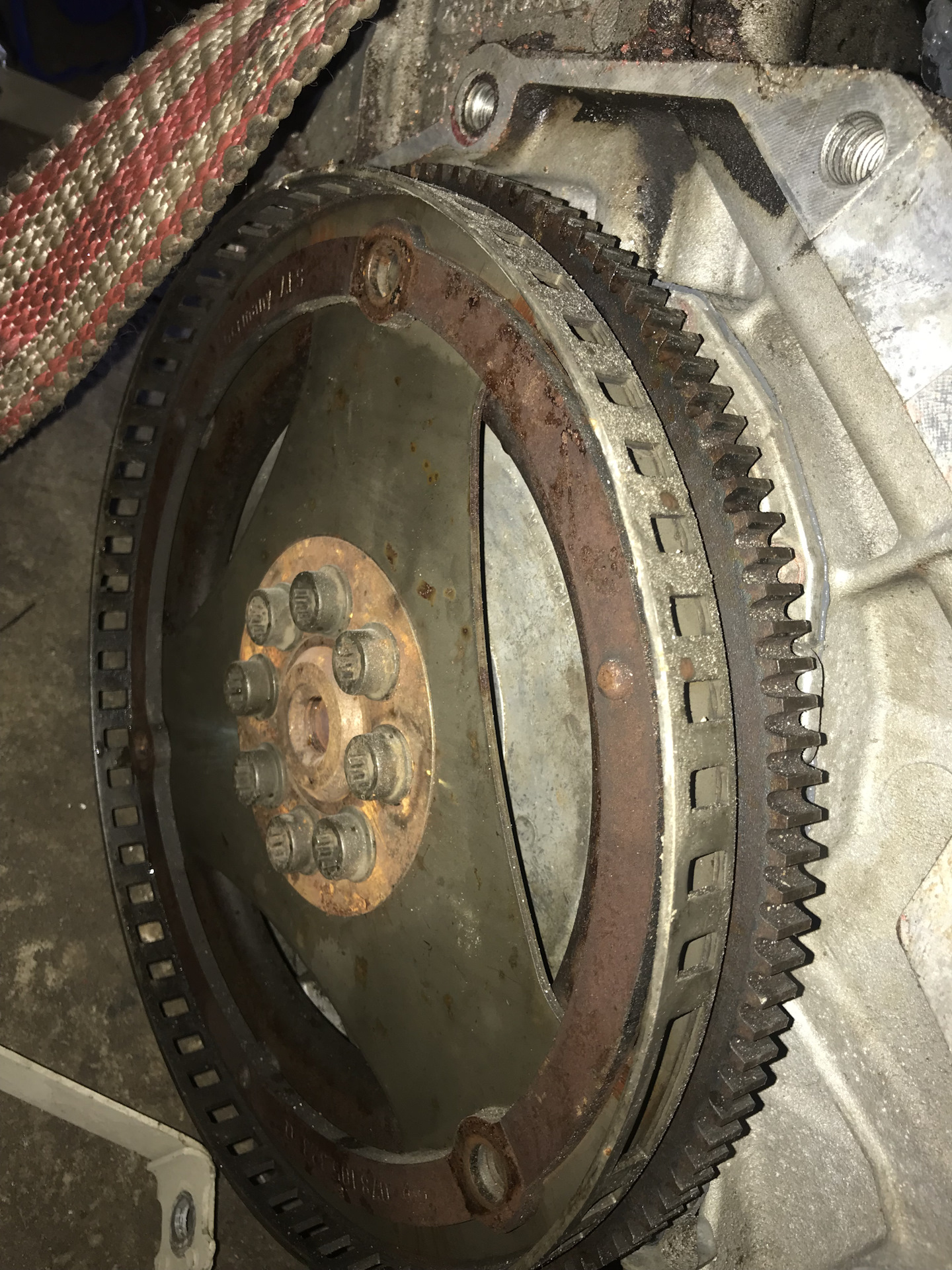

Далее снимаем маховик от разбитой тачки и прикручиваем его в наш мотор…

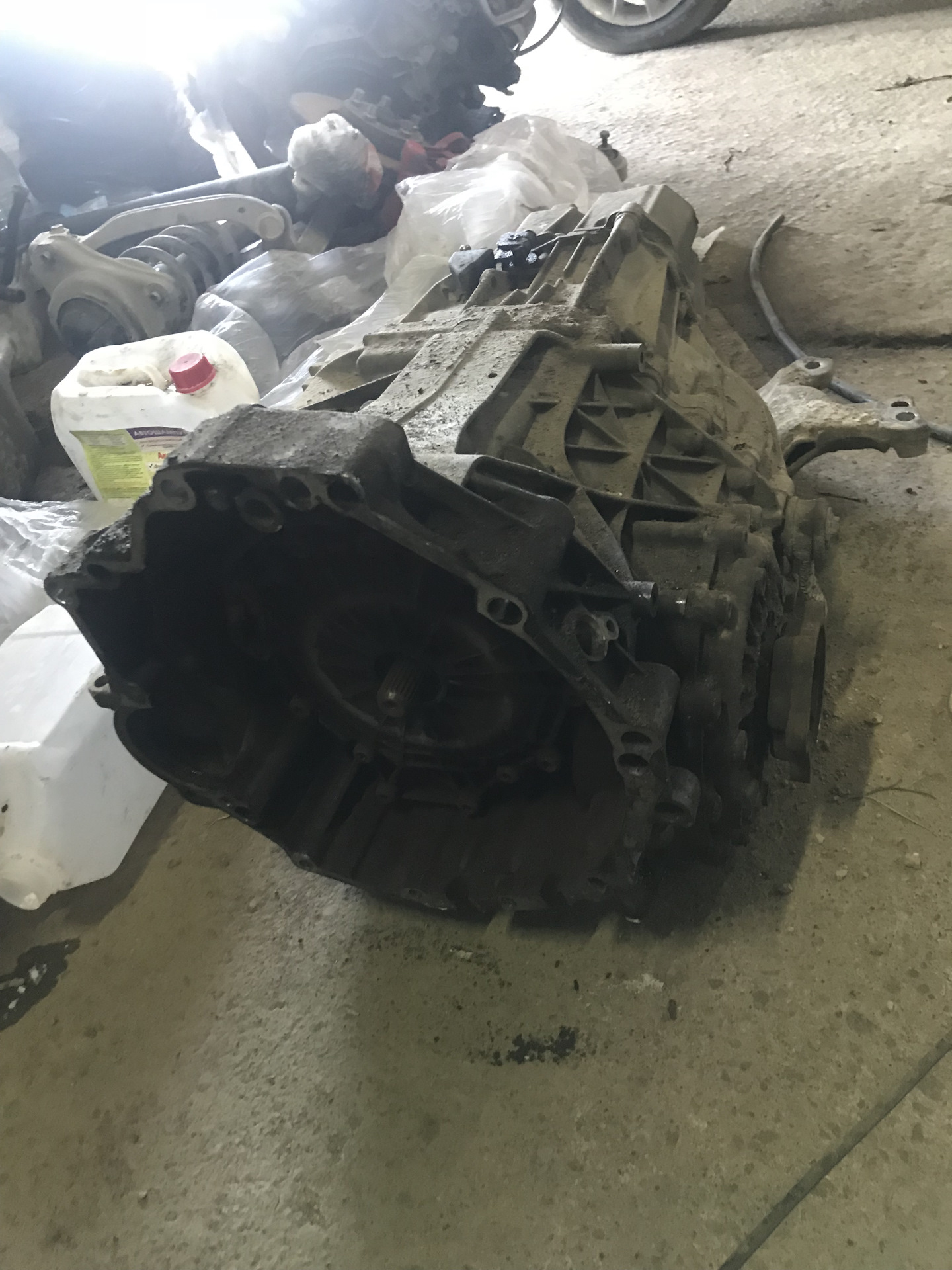

Далее пока снята коробка нам необходимо поменять селектор или тросик селектора на более длинный. (Я поменял селектор, так проще)
Далее Прикручиваем 6Hp 19 и собираем все на свои места.

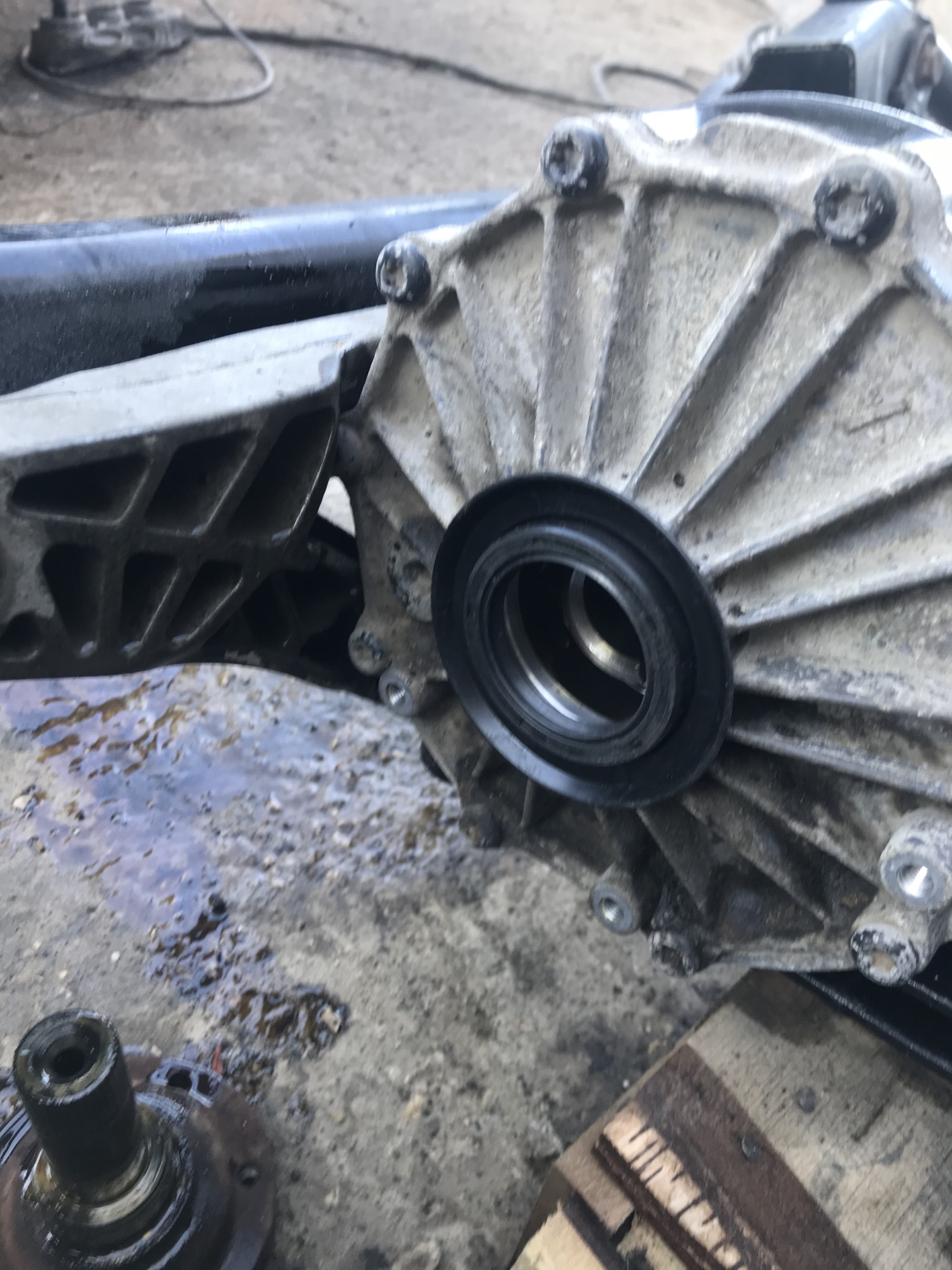

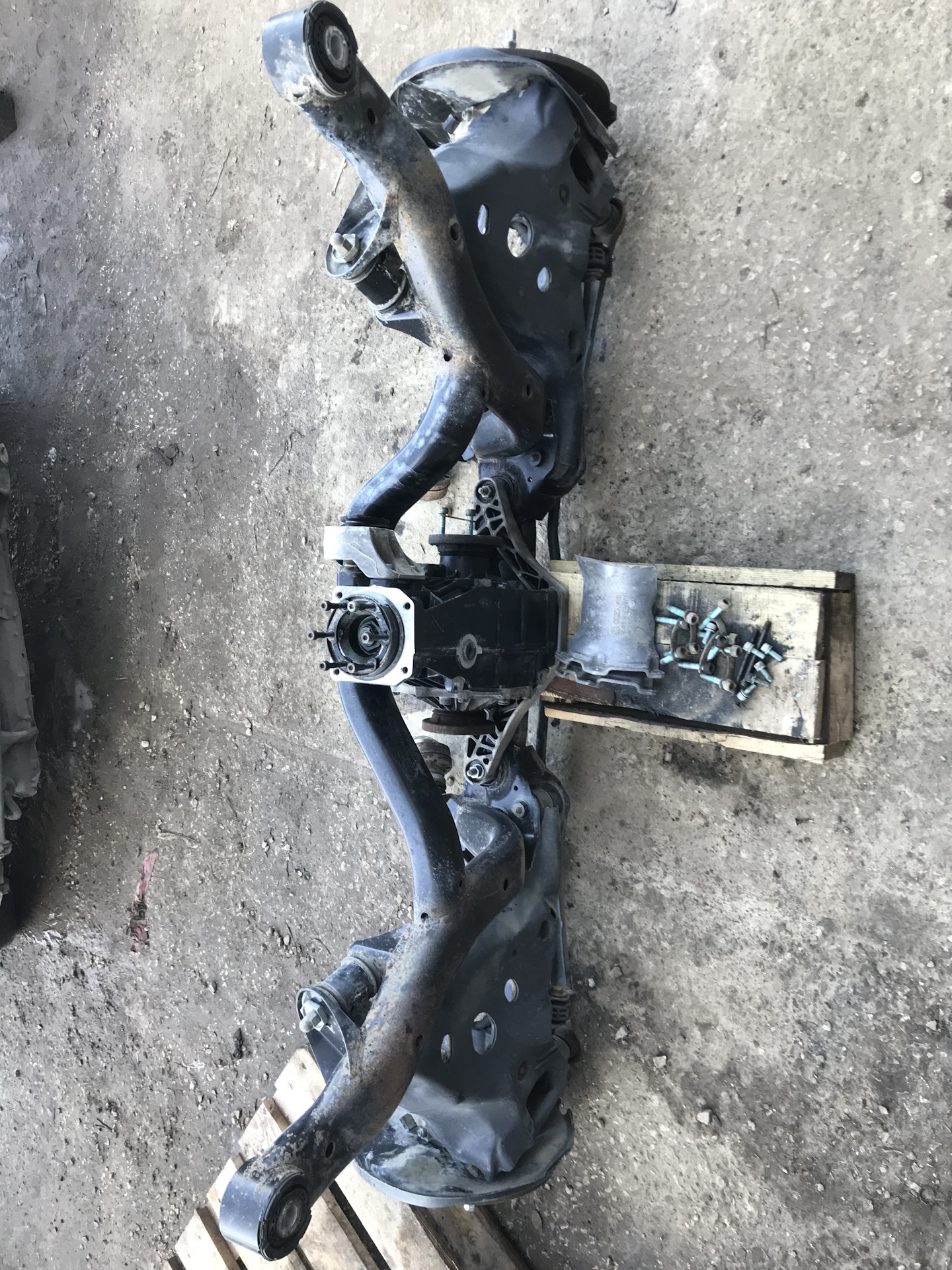

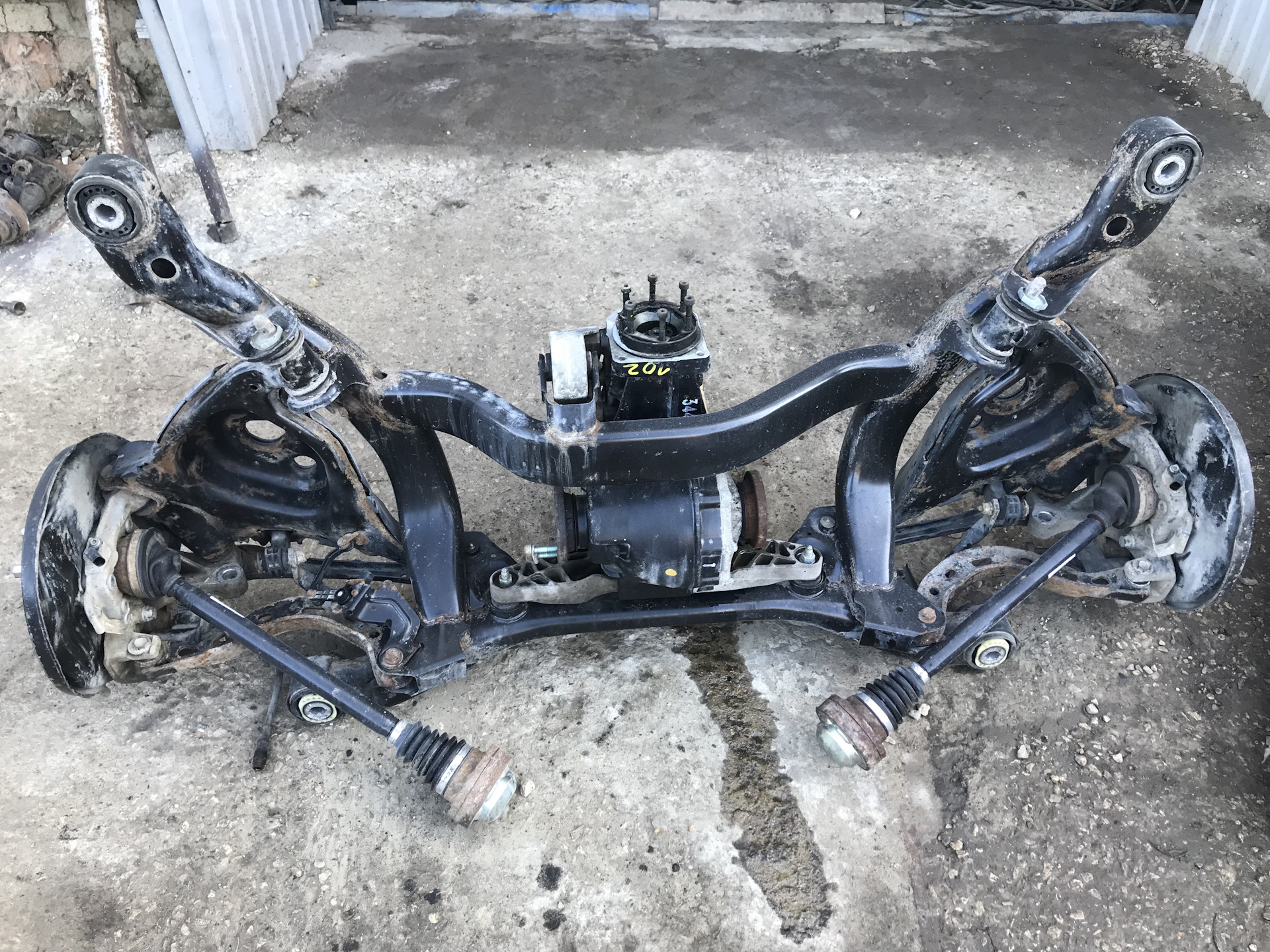

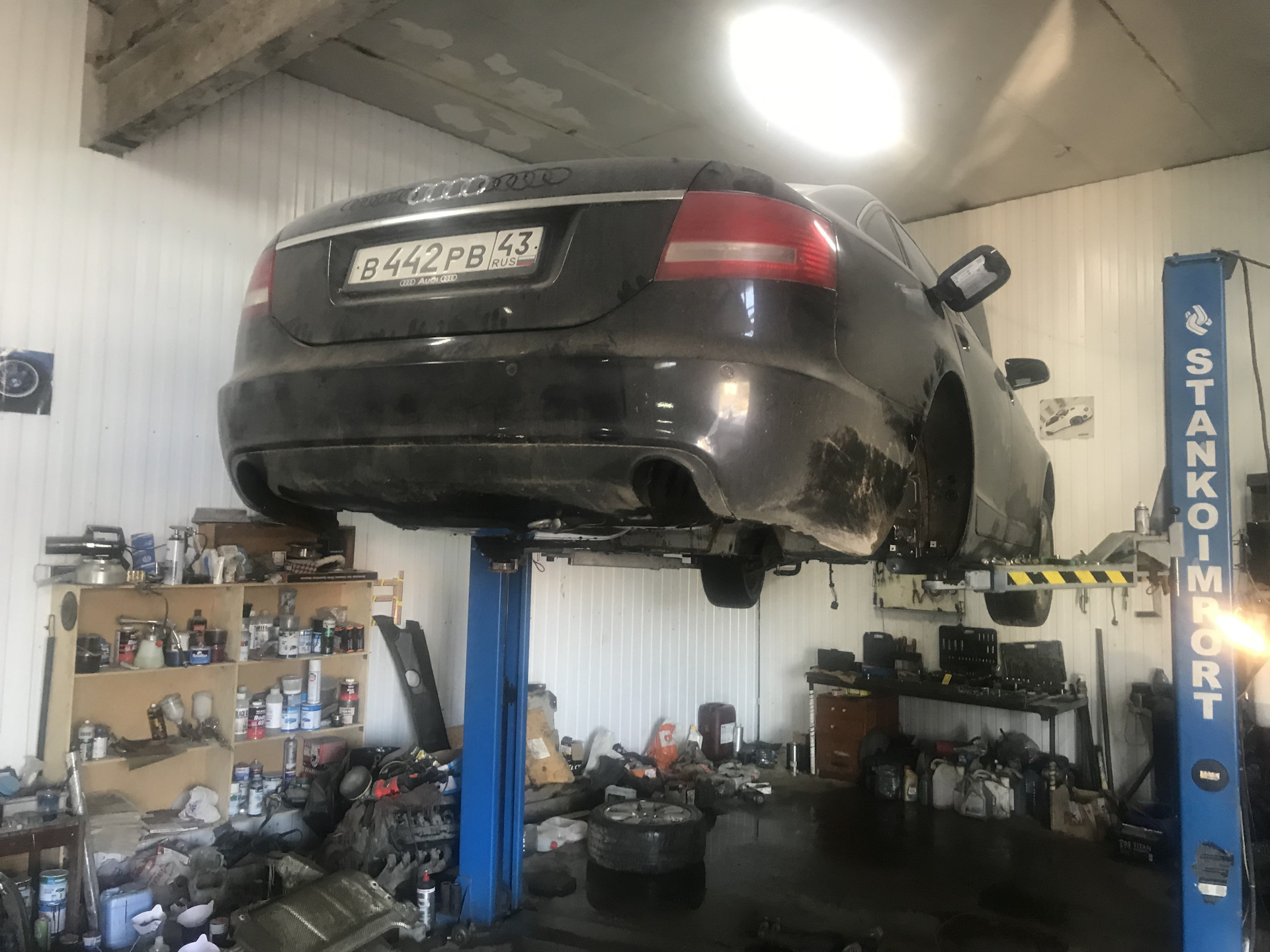

Далее берем наш подрамник в сборе от полноприводной машины и меняем все сальнички резиночки масла…
Подрамник держится на 6 болтах…

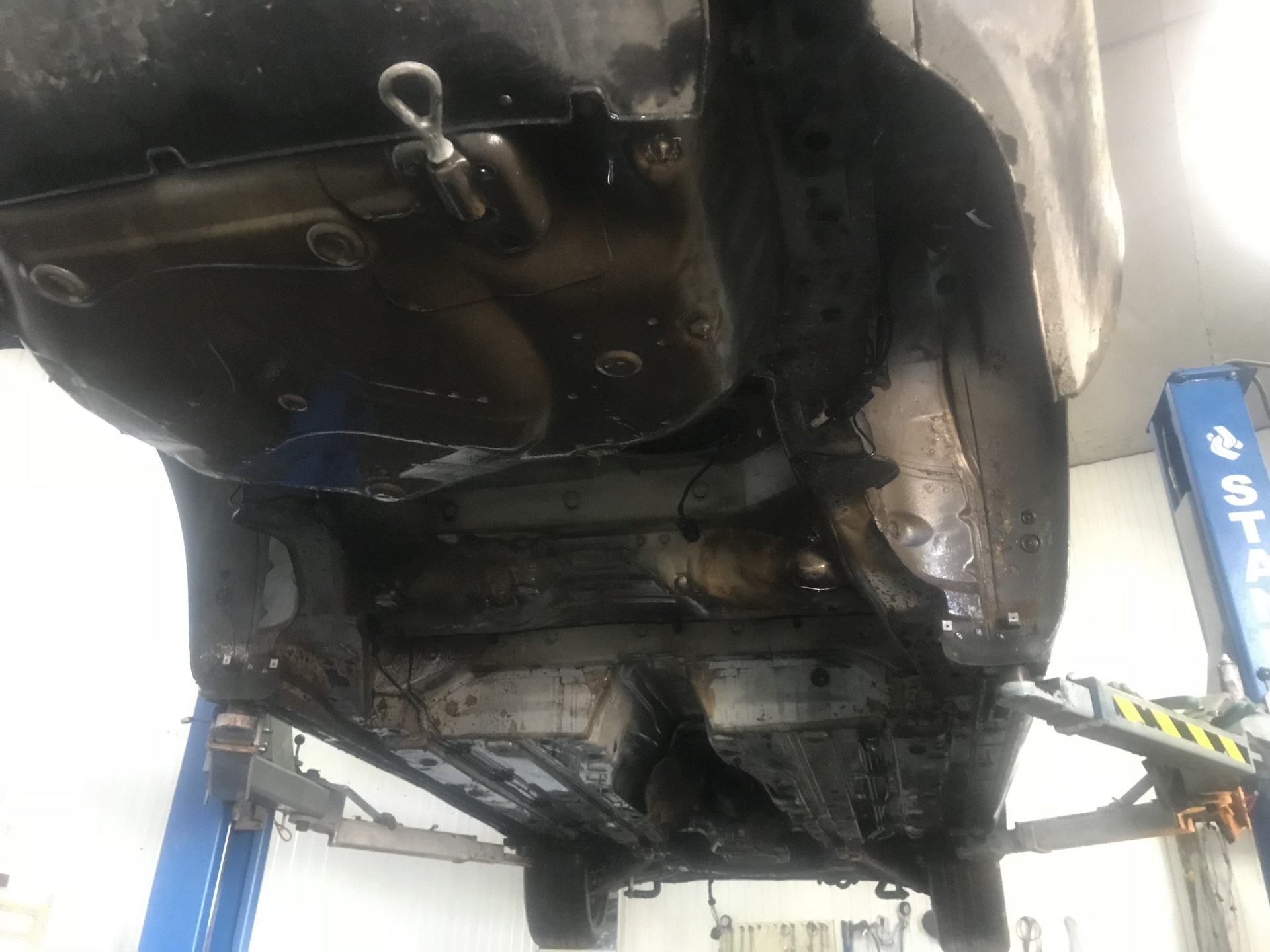

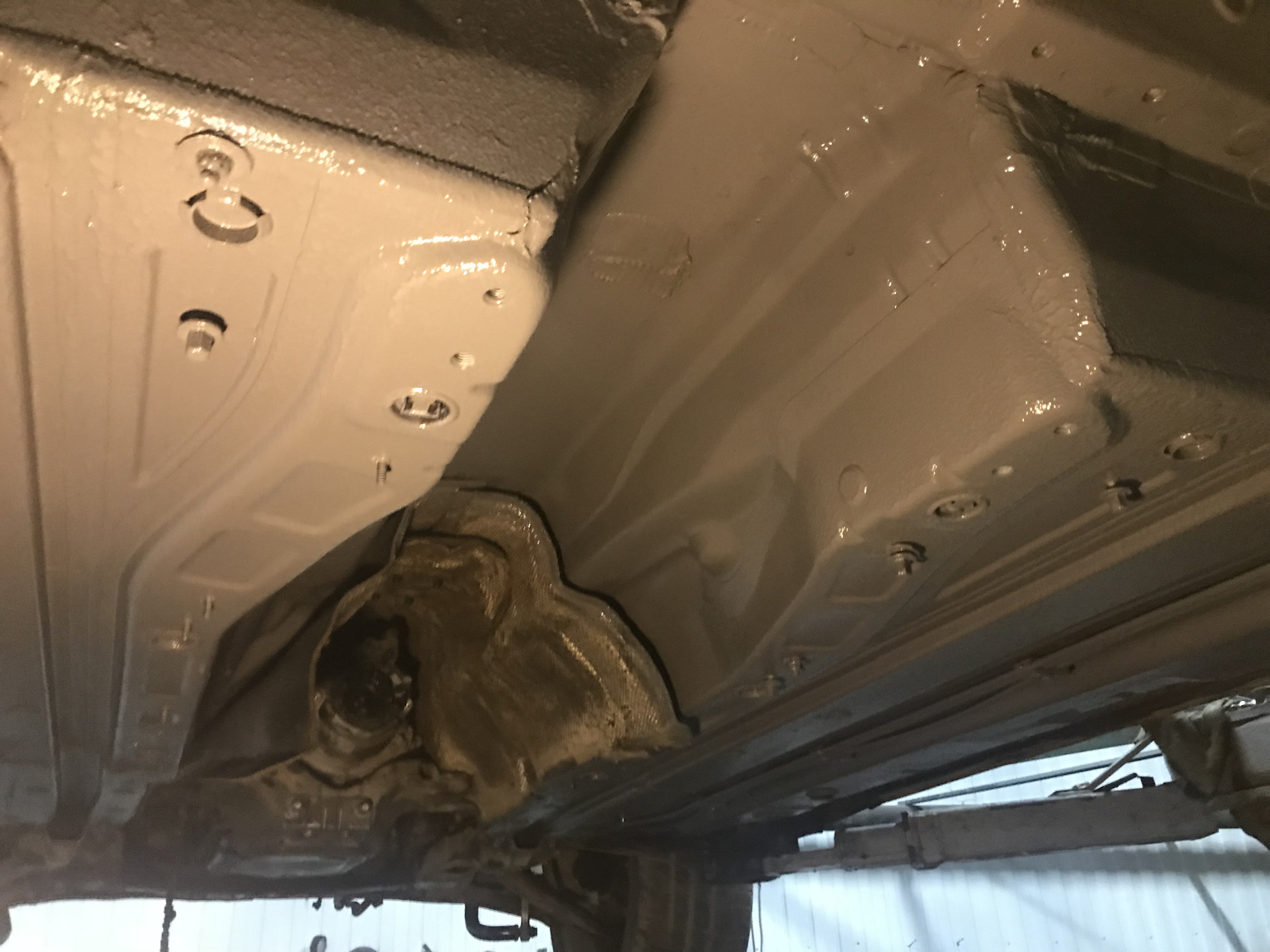

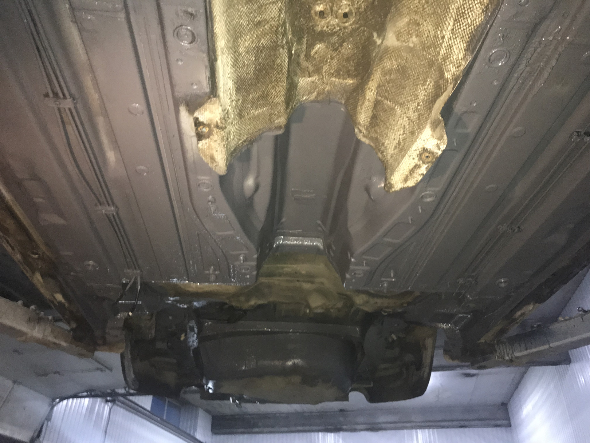

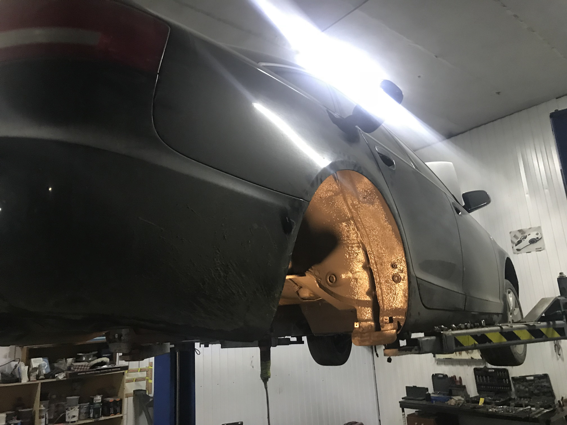

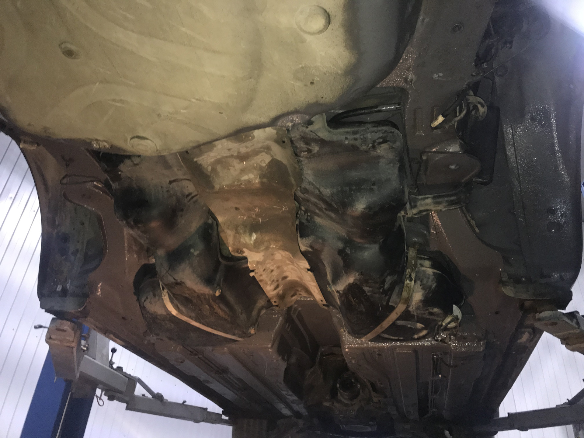

Заодно, пока все днище авто как на ладони решил сделать полную обработку днища антигравием.
Зачищаем все днище до чистого металла и наносим антигравий на резинобитумной основе…
Вот Что получилось…
Далее Устанавливаем бак от полноприводной тачки. (все крепления там есть с завода)

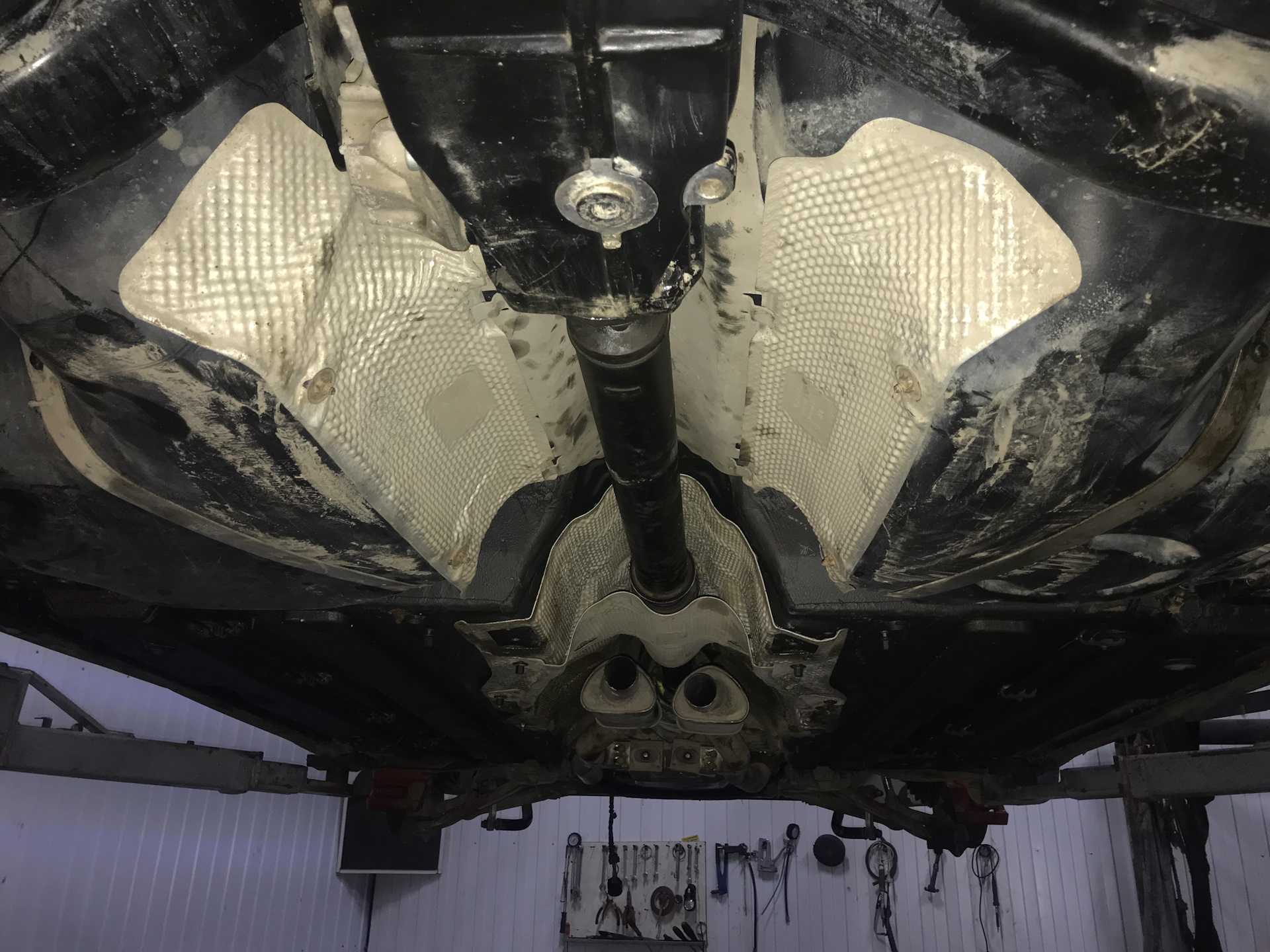

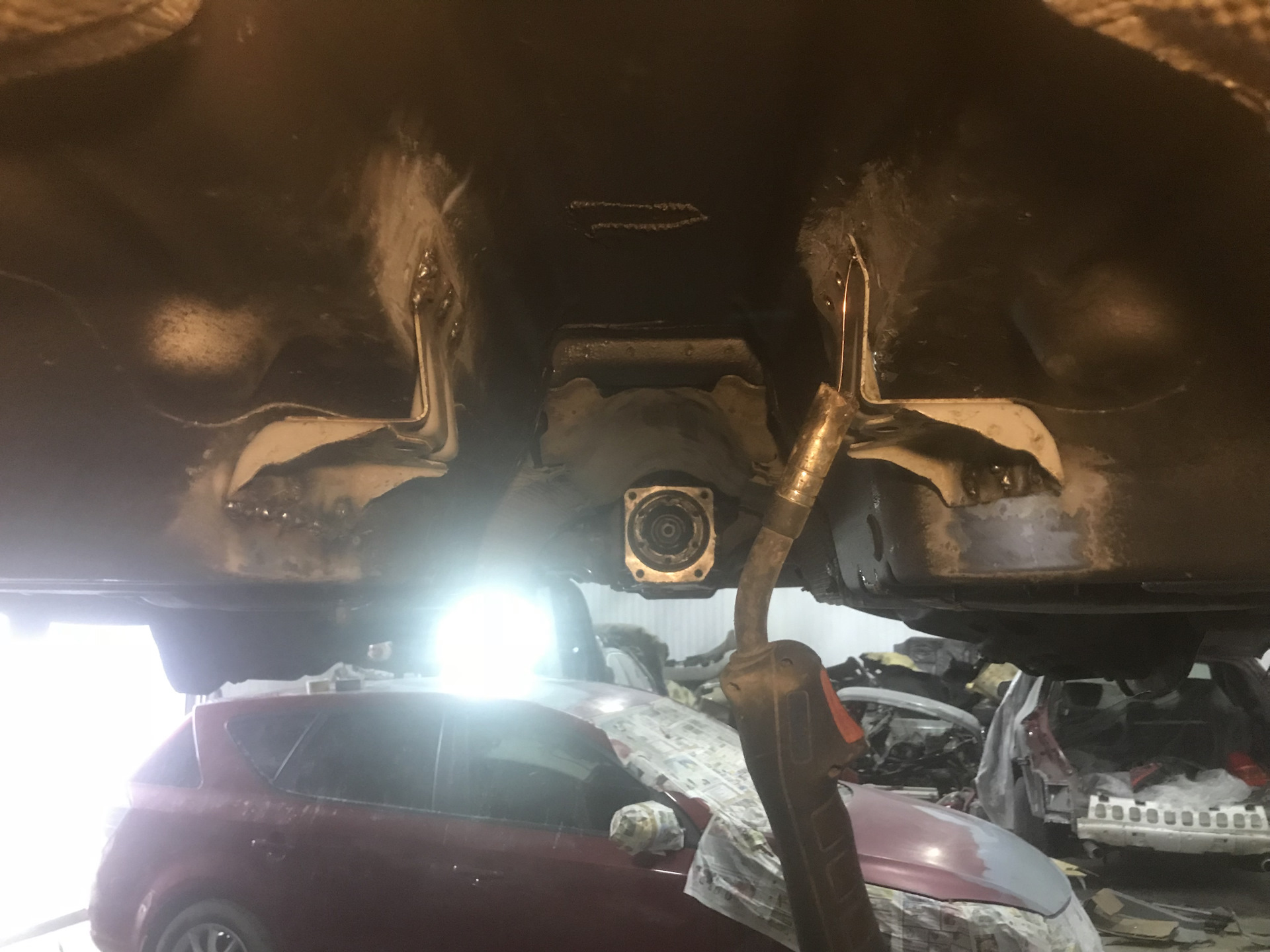

Далее вешаем подрамник…
Далее Привариваем крепления для подвесного подшипника. Там на кузове авто четко видно место где они должны быть так что не бойтесь не промахнетесь…
Далее вешаем кардан и собираем всю защиту наместо.

Двигатели хоть и одинаковы но маховики разные
