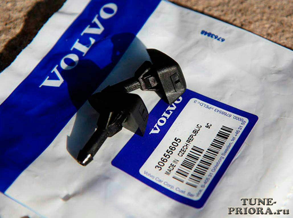

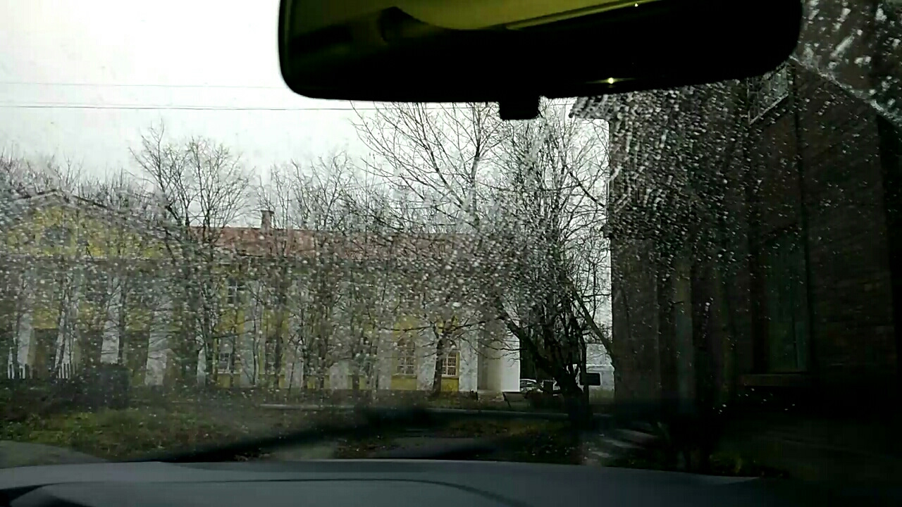

С момента начала эксплуатации раздражала особенность форсунок лить воду на крышу и верхнюю половину стекла, оставляя нижнюю половину сухой. Решил их заменить.
Не особо вникая в суть вопроса, решил поставить веерные от Volvo.
Заказал, получил. Снял родную форсунку с водительской стороны и стал примерять свежекупленную. Но, тут я потерпел неудачу, форсунки никак не лезли в отверстия в капоте, так что я бросил эту затею.

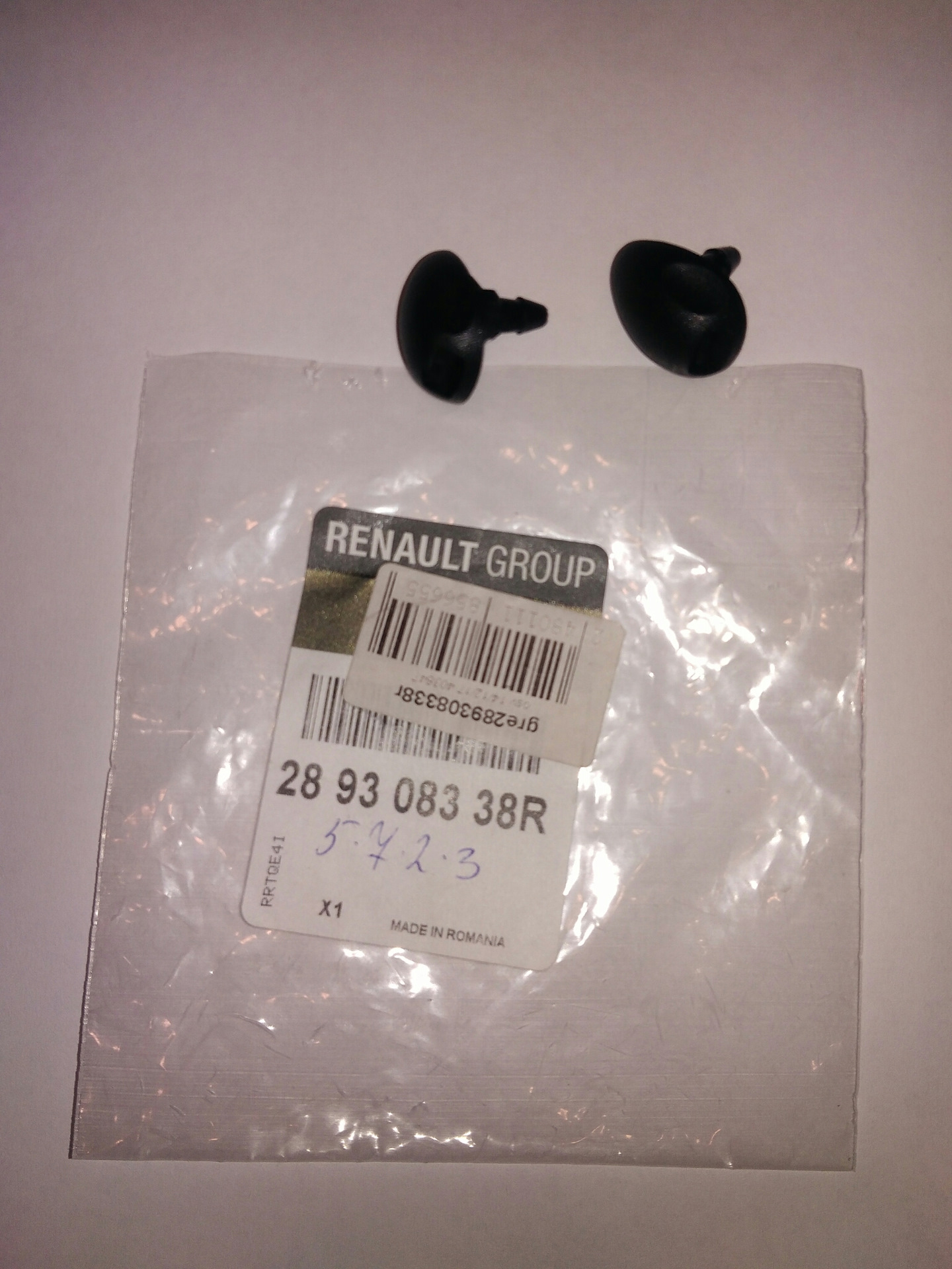

Ну, а так как у родной форсунки в процессе демонтажа/монтажа помялись "крылышки", то было принято решение о замене на новый оригинал. По принципу: "новая машина — новые детали".
И вот тут началось самое интересное.
Новая форсунка чуть отличается от родной геометрически, а самое приятное — льет ниже и факел шире. Я даже снял видео, но решил не заморачиваться с выкладыванием, а ограничиться самым информативным кадром.

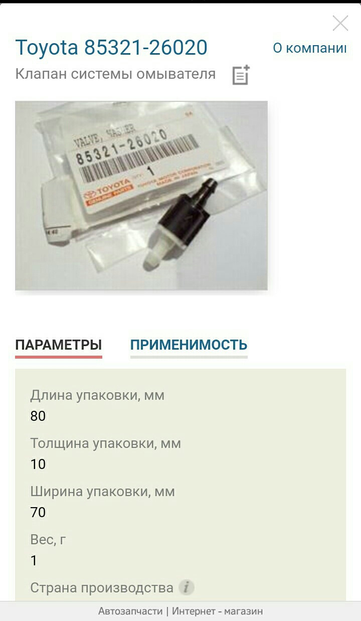

На радостях, заказал и поставил вторую с тем же артикулом, упаковкой и производителем. Заодно, установил обратный клапан, скорее для полноты, а не по причине острой необходимости. Клапан поставил в рассечку родного шланга на крышке капота. В последствии, прикроется шумкой. Да, шланги на форсунках укрепил стяжками, ну чтобы наверняка.

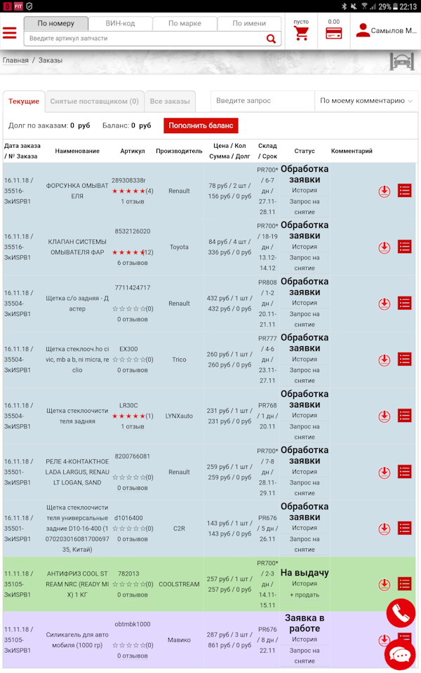

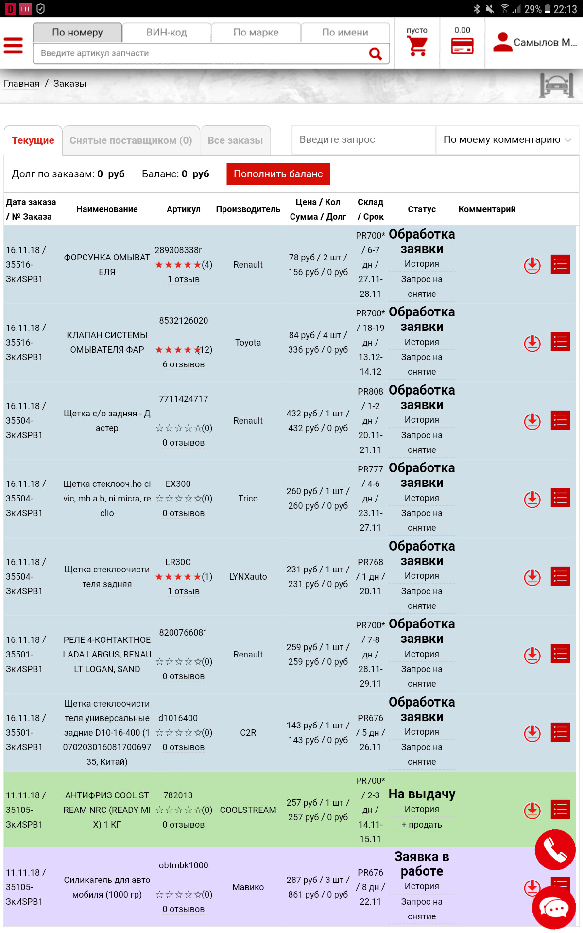

за что такой ценник?!
тоже хочу поменять их.
Если это правда, большое тебе спасибо! За номерок клапана отдельное.
Пока жду ответа от ОД, может таки сами заменят по гарантии. Нет — закажу на емексе. А в чем смысл обратного клапана здесь?
Смысл в том, чтобы жидкость от форсунок по шлангам после долгой стоянки не стекала обратно в бачок. Иначе, когда нажимаешь на рычаг, дворники успевают проехать по сухому и размазать грязь, быстрее резинки изнашиваются, да и стекло царапается. Обратный клапан жидкость в шлангах удерживает, нажал на рычаг — сразу полилось.
хм, раз есть хоть немного пользы, то поставить смысл есть.

Клапан омывпйки сколько стоит то?
100р.
Всего то? я уж грешным делом подумал, что конский ценник за клапан…
Попробую заказать. Как то подзабыл про него
а можно фото крыши с этими форсунками, интересно что они обливают в отличии от родных.
Попробую выбрать ракурс. Но несколько наблюдателей отметили разницу, пока я пару дней с разными катался.
2180 рублей? Два клапана тайотовских по 85 рублей и форсунки рено по 78 рублей… Всё остальное в форсунках вольвы? Жуть… В общем заказал себе реношные попробовать, хотя они же и должны стоять. Может у вас старые засорены?
Не похоже. И за реношные я заплатил по-более 78р.(
У нас в городе все несколько дороже, ввиду удаленности.
