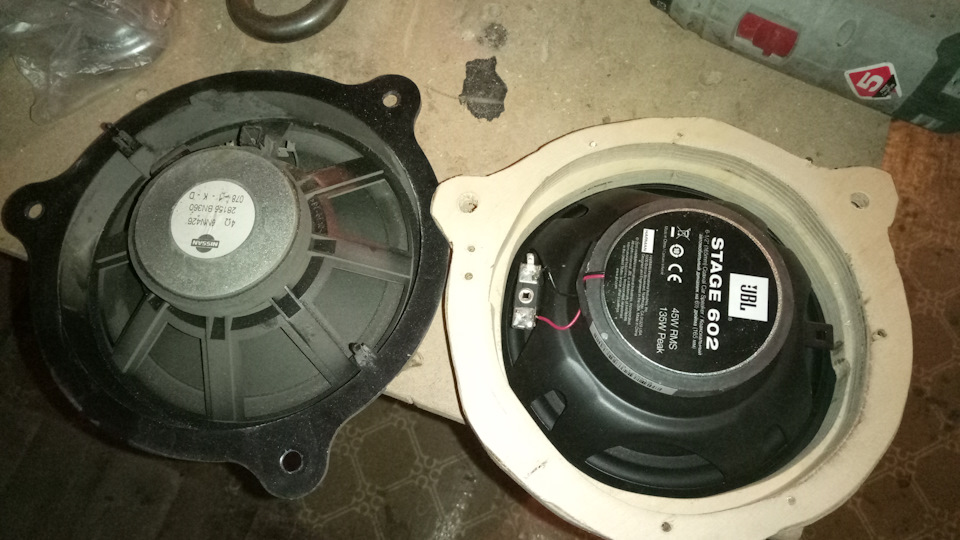

Нашел наконец таки время заняться фронтом. Там было все не много сложнее. Необходимо было снять карту двери, не сломав защелки. Далее снимаем родной динамик.Выглядел он на удивлении хорошо, не смотря на возраст. На магните красовалась надпись Nissan.
По шаблону проставки старого динамика вырезал новую из фанеры 15+15 мм. На коннекторе с проводами есть обозначения полярности, поэтому с эти проблем не возникло.Сплошной цвет +цвет с полоской другого цвета —
Стачиваем "ушки" проставки под глубину крепящих болтов и прикручиваем все это дело к двери.
Ставим карту дверей на место и наслаждаемся новым звучанием привычной музыки!
