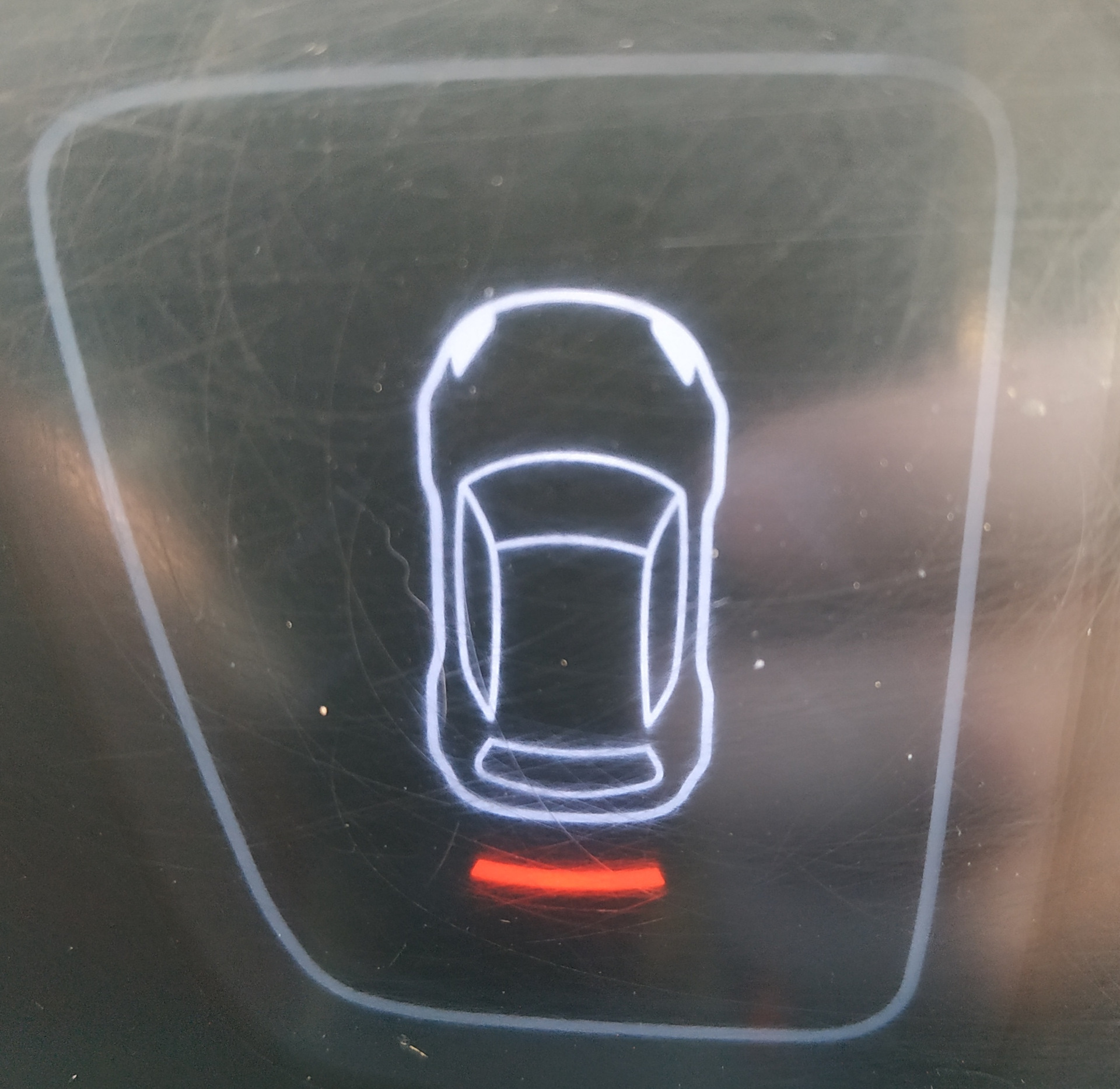

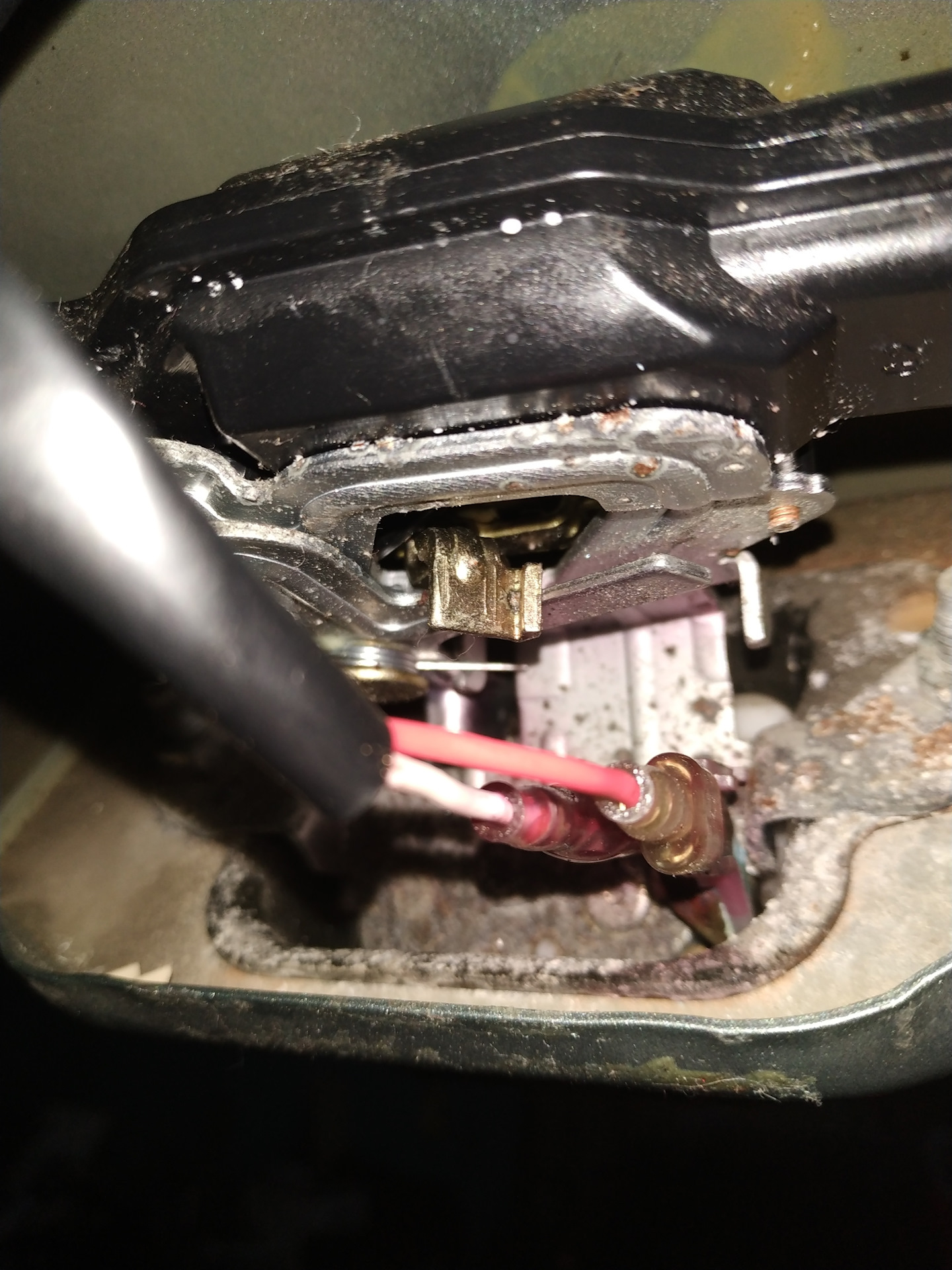

Всем привет! После мойки (может совпадение) загорелась открытая крышка багажника, хотя, конечно же, она была закрыта, и вообще, я ехал)) остановился, открыл-закрыл, как горела, так и горит. В общем решил, что утро вечера мудренее… поставил на сигналку с писком что, мол, хозяин ты багажник то закрой)) в 3:30 ночи меня разбудила сигнализация, брелок и звонок на телефон, звонила машина. отключил. через 20 мин повтор, думаю меня сейчас соседи казнят. пришлось спуститься к машине и тупо скинуть клеммы. Закрыл ключом и пошёл спать. Утром принялся за ремонт, снял обшивку багажника, вынул замок. В общем-то всё оказалось просто, окислились клеммы проводки к моторчику, разобрал, очистил надфилем, смазал смазкой для клемм, собрал, проверил, лампочка погасла, ура. всем удачи!

привет всем. у меня наоборот при открытии багажника не загарается табло открытия багажника. может кто сталкивался. лампочка освещения в багажнике включается при открытии поэтому думаю что концевик рабочий

с кнопкой то нет проблем, как ни странно, проблема была именно с фишкой мама-папа, что на фото, это не кнопка
