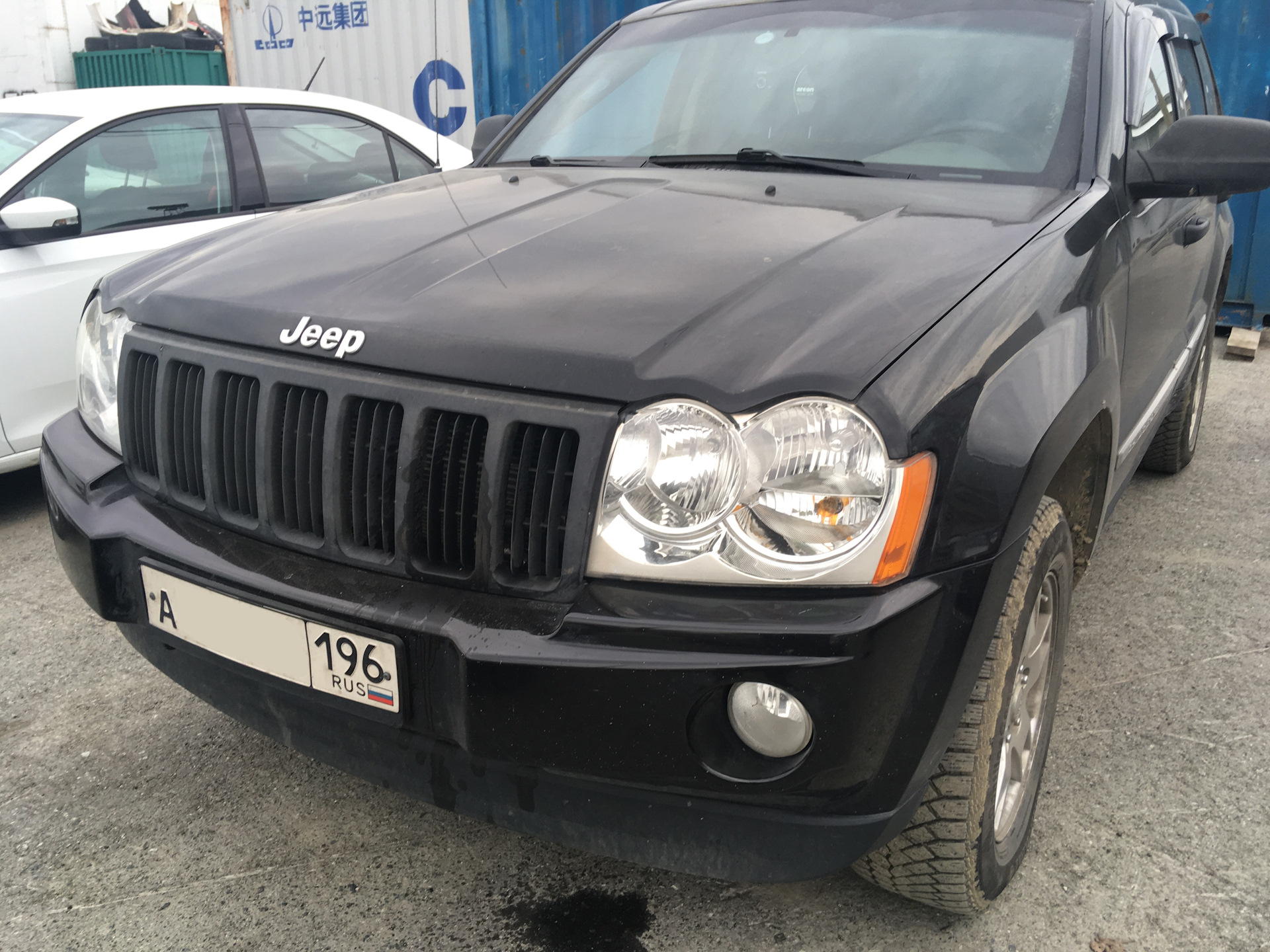

Летом как-то я обратился в специальный сервис по обслуживанию гбо для диагностики и замены ремкомплекта уплотнений редуктора, что бы в этой области небыло никаких нареканий на ближ. время. И тогда после проведения всех работ мне завоздушили систему охлаждения и у меня начинала ползти температура (хорошо хоть вовремя заметил), конечно же косяк исправили но радиатор с тех пор стал потеть. И вот спустя несколько месяцев стоя в одной из пробок радиатор крякнул. Причём эффектно, со спец эффектами в виде струи пара перед авто. Что-то хлопнуло перед капотом и пошёл пар я подумал что это машина впереди идущая задымила, и благополучно доехал до работы, где и заметил подтек на решетке.
То есть машина предупреждала своими запотеваниями и подтеками о желательной замене радиатора, но мы все дотягиваем до крайностей))

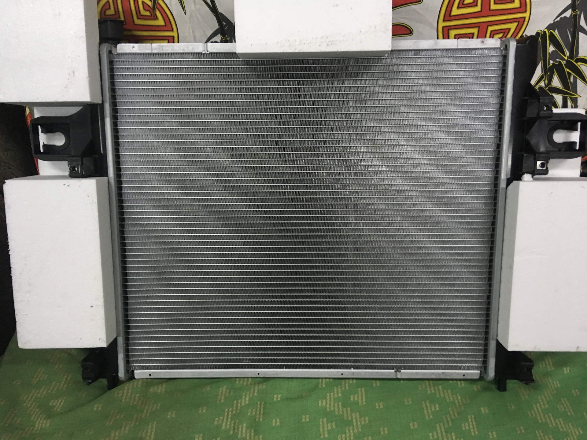

Заказал новый и купил американский антифриз.

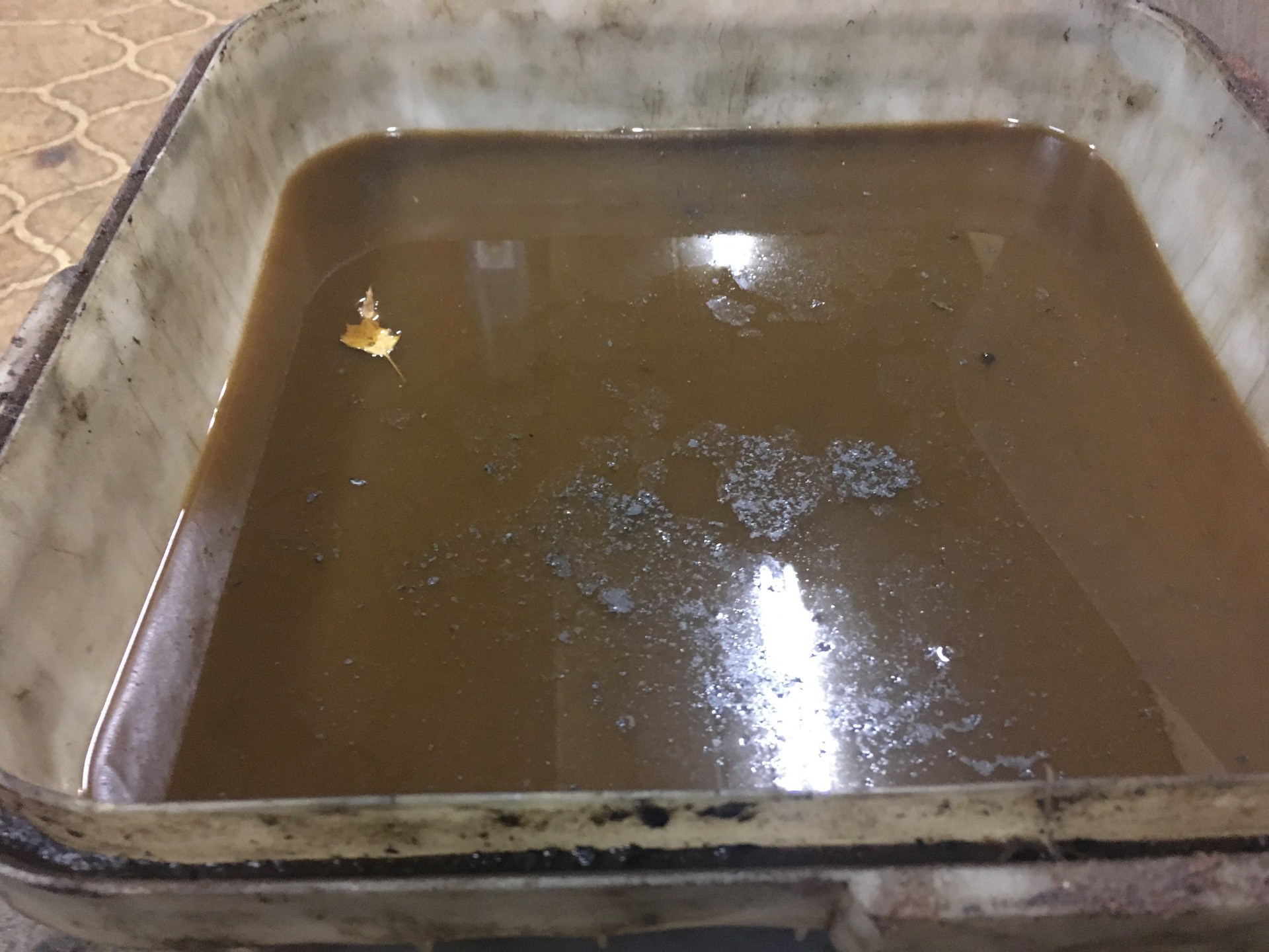

Процесс установки радика достаточно прост, особенно в 3,7 и описывать его не обязательно. Всё встало как родное проблем не возникло. А вот антифриз это да … Во первых слили такое дерьмо что не в сказке сказать ни пером описать ))) на вид реально как дерьмо. А во вторых после того как помыли систему мы залили новый американский фриз (ну то есть с амер допусками) и удивились тому что ореометр (или другое название, могу напутать) показал температуру замерзания 22 градуса еще только в бутылке, то есть смешиваясь с остатками воды в системе получится вообще 18 градусов.
Решил покататься так, помою типа ещё систему и в скором времени поменяю на что то хорошее. После глубокого изучения вопроса, читки форумов и мнений в большинстве всего диванных экспертов, но попадались и реально профессионалы, я решил не пользоваться готовой продукцией и заказал концентрат. Причем с допусками и рекомендациями тут не все так просто, описывать не буду скажу только что пришли к железному выводу что нужен красный антифриз G12 . Пишу про это по тому что у меня был залит зеленый, а в системе видимо вообще смешан с разными несколько раз. Цвет не так важен конечно но все равно нужно интересоваться что должно быть точно по регламенту залито перед заменой, ибо бывает не хорошая химическая реакция при смешивании .

Время от времени смотрите за состоянием антифриза именно в системе, особенно за зеленым ибо он раньше приходит в негодность. Не ориентируйтесь на цвет в бачке расширительном — там он всегда яркий и вкусненький на вид. Зачем? А за тем что если в системе плавает уже не понятно что, то и температура замерзания там уже никакая, не говоря уже о смазывающих и антикоррозийных свойствах.

Говнистый радик однако. Сам в 2017году менял, не стал рисковать поставил оригинальный и антифриз Mopar.
Посмотрим) А если не стал рисковать и купил оригинал, то от куда такая уверенность что сакура говнистый?) или предыдущий стоял сакура?
Есть друзья экспериментаторы с этим брендом)))
P.S. Эксперименты плачевные в результате.

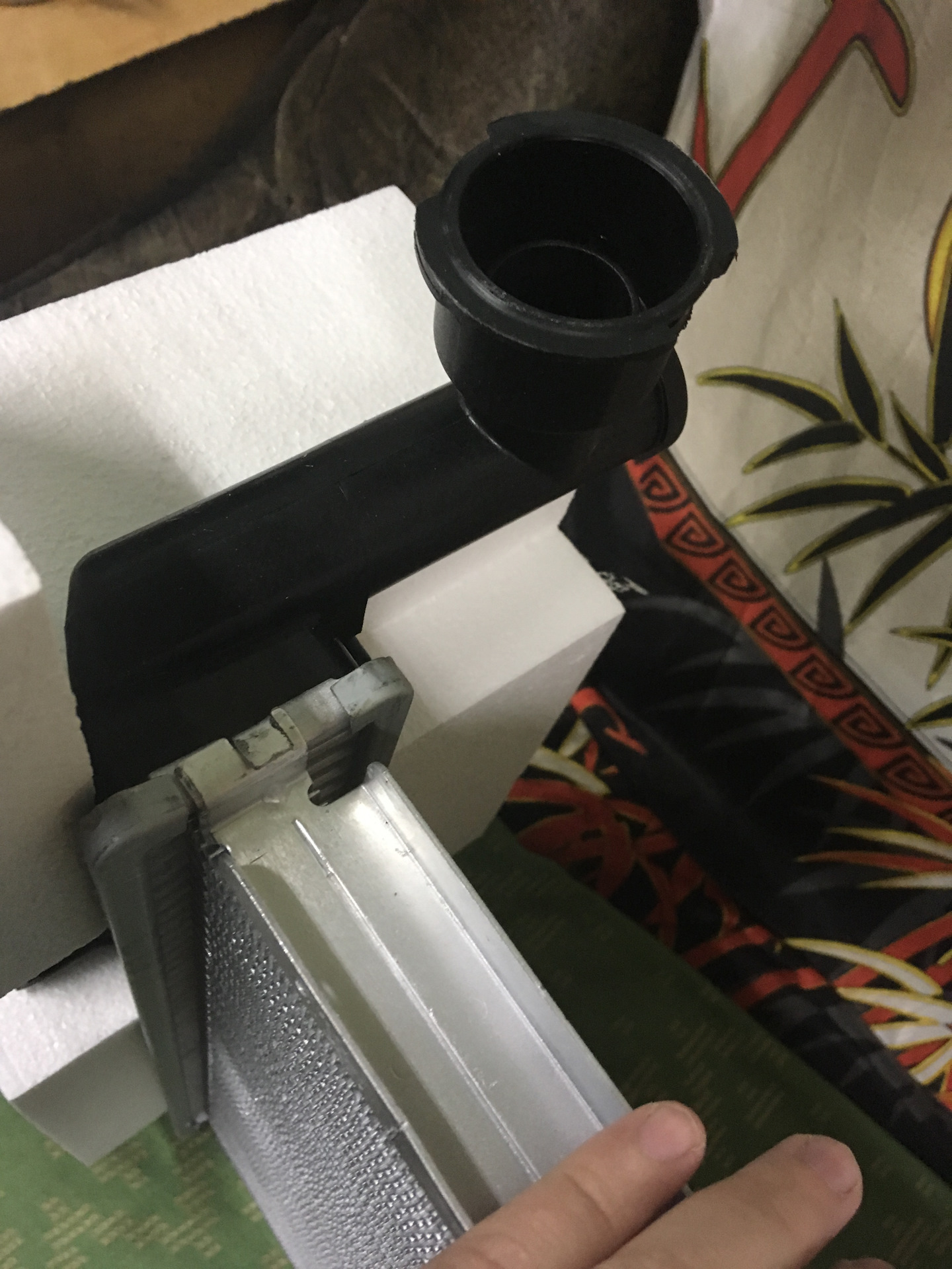

Вопрос про радиатор. Можно снять радиатор охлаждения ДВС не демонтируя радиатор Кондей+АКПП? Понятно, что "сендвич" раскручиваем, а вынуть можно радик двс не вынимая первый?
Так и есть, всё что нужно открутили и отсоединили, а потом ааааакураааааатненько разнонаправленными движениями винимаем в верх . Кондера и гура радиаторы не вынимаем. Там в целом все просто и нужно просто на миг представить что это уазик а не мерс и все пойдет как по маслу(хотя многое есть от мерса).))) Но это 3,7 а на V8 может и трудности могут возникнуть (из-за длины мотора ) . Я так уверенно говорю не по тому что шарю и опыта вагон, а по тому что стоял над душой того кто все делал и у него все просто прошло))) А я был просто подай-поднесистом)) И мог что то не заметить, если что.
