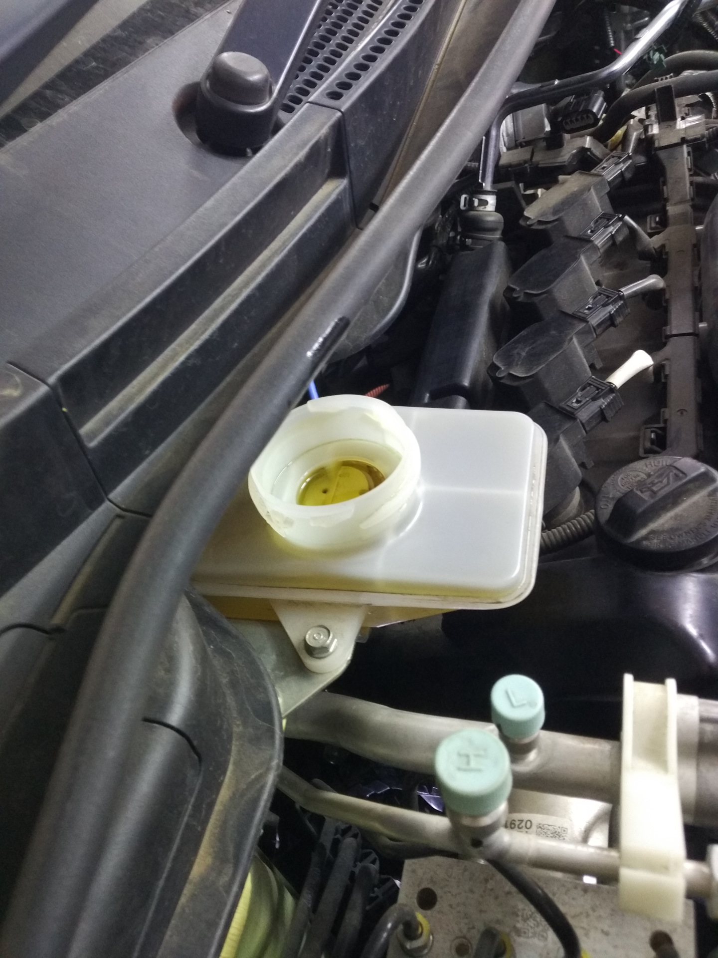

Как стало понятно после замены жижи в роботе, возникла необходимость в замене тормозной жидкости. А так как фит укомплектован роботизированной коробкой с двойным сцеплением (которому также необходима замена тормозухи), было решено поменять и там эту тормознутую жидкость, заодно откалибровав сам робот.
Чтобы посмотреть как и что надо делать — за этим обращайтесь к Dyxxa вот сюда, а от меня будут только фотки с описаниями.
Итак, не успел я и моргнуть, как корпус воздушного фильтра уже снят и бачки робота уже открыты, делаю пару снимков.

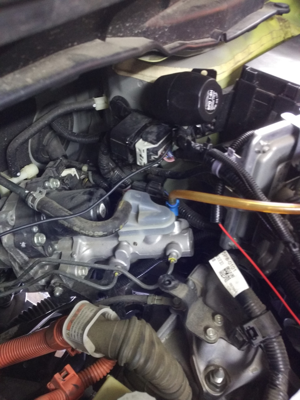

аккуратно откачали, не тронув порошки что были внутри, получилось немного
чтобы не делать одно и то же по несколько раз, сразу откачали и из основного носителя описываемой жидкости.
Далее постояли, заполнили опустошенные бачки и увидели клапан для прокачки за воздуханом
Для надежности и спокойствия души были полностью прокачаны тормоза до каждого из колес, тем самым грязная жидкость из магистралей была обновлена.
По итогу на описанные операции ушло примерно 1,3-1,4 литра тормозной жидкости

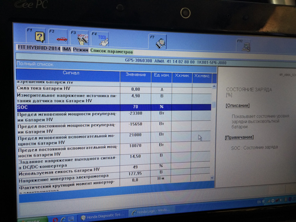

После всех операций под капотом и под машиной отправились в салон для калибровки робота.
Операция длилась порядка 40 минут, основным действием были "Отключите зажигание, подождите" и "Включите зажигание".
Что касается ощущений. Изменения действительно наглядные. Коробка стала переключаться практически незаметно даже при режиме "я первый со светофора". За время разгона 0-100 почувствовал всего 1 переключение, хотя их было больше.
Ну, а так как подключались сканером — заодно и посмотрели состояние батарейки

Привет, подскажи тормозуха в бачках за что отвечает? Такая проблема что между мотором и роботом потекла тормозуха, в роботе насколько знаю атф красного цвета специальная хондовская, а тормозная за что отвечает и куда лезть устранять проблему пока не знаю
Отвечает за выжим чётных и нечетных передач (по одному бачку на группу передач), если потекла снизу тормозуха, то выжим при смерти/уже мёртвый — желательно разбирать и менять, либо восставливать его
Боюсь сцепление убить этим которое стоит 70тысяч+-, если оно уже из за этого крякать не начало
Я убил)
Скоро будет пост про замену и что от моей сцепы осталось
И стоит оно не 70, а почти в два раза дороже в паре с выжимным(
Добрый день!А о каких порошках в бачке идет речь?И почему их нельзя трогать?
Мнения расходятся. Кто-то считает что это адсорбент, а кто-то что бесполезная муть.
А с клапан для прокачку жижу высосали, а далее что? Налили полный бочок и начали контуры прокачивать?
Именно так
Ладно понял спс, надо тоже будет махнуть:)
Про батарейку это прикол, на самом деле на сколько она встала столько и показывает, у кого то 50 у кого то 70, и тд, а если завести и нажать педаль газа она будет заряжаться до придела, и вот этот придел и есть конечное значение заряда, у меня он равен 93,2%. Дальше уже не идет
Я именно об этом и подумал)
Dyxxa
Надо короче подключить сканер и попробовать зарядить в режиме S:)))
