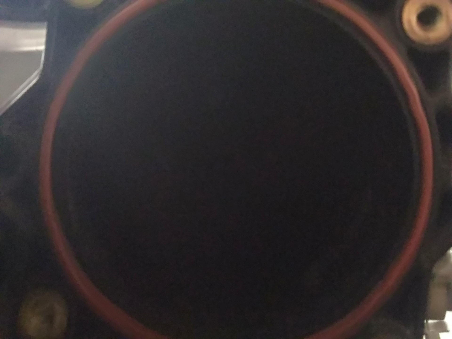

Итак гараж таурег я и тепловая пушка ибо зима…Снял я весь тракт от кожуха воздухана до дросселя, который был мыт дешевым карблинером из светофора…
Да господа опять забыл сфотать этот чудо продукт который моет и не жирный вообще…
Прощупал все хоботы …Просмотрел на предмет трещин…
Заглянул с телефона под штатную прокладку ее промыл просиликонил
Потом была заменен корпус датчика дмрв вместе с датчиком …
перед этим я менял только сам датчик. и проложен герметик под кольцо заслонки дросселя.
Корпус впуска куда будет посажен дроссель был намазан силиконом что бы потом снять легко и не прилипло…
Продул фильтр компрессором. Все собрал и благословясь завел. Ошибка ушла сама через 5 минут работы движка.

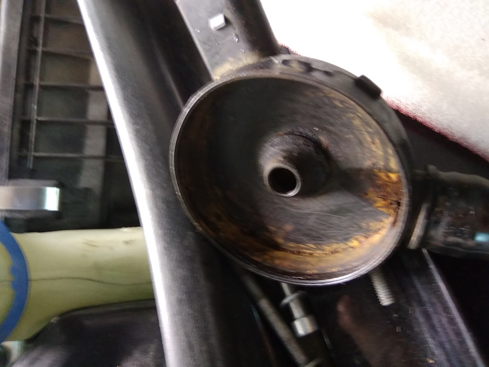

Класс понял я и попив мысленно чаю…забыл блин…заодно снял и помыл клапан картера газов.
Клоакаааа…
Заглянул в трубку отвода газов озадачился желтым налетом…мда…Но масло у меня не ест…Пока забьем на эту тему…
Почистил его…и просиликонил мебрану. Надо заказывать новую…начала рваться.

Жёлтая пена в труПке КВКГ это водно-масляная эмульсия (смесь масляных паров и атмосферных водяных паров в картере двигателя ). Образуется в межсезонье на холодных внутренних поверхностях картера двигателя. Если снимешь масляную крышку ГБЦ, увидишь ту же эмульсию.
Обычно пару раз в месяц (в межсезонье) по приезду домой снимаю данную крышечку с эмульсией и кладу её на торпеду перед рулём чтобы утром не завести авто со снятой крышкой. Двигатель остывает сообщаясь с атмосферой и водяные пары выходят из остывающего картера.
