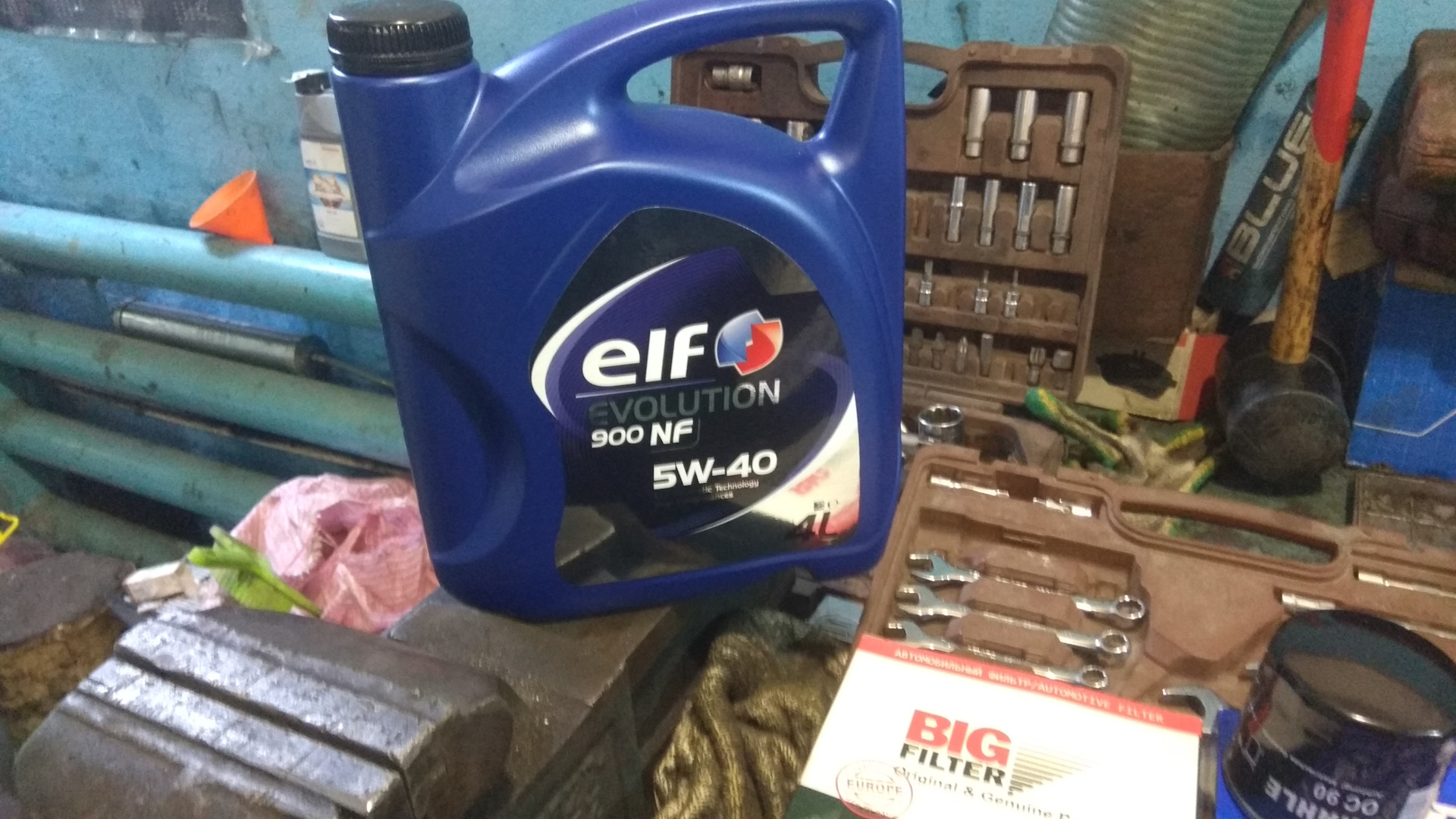

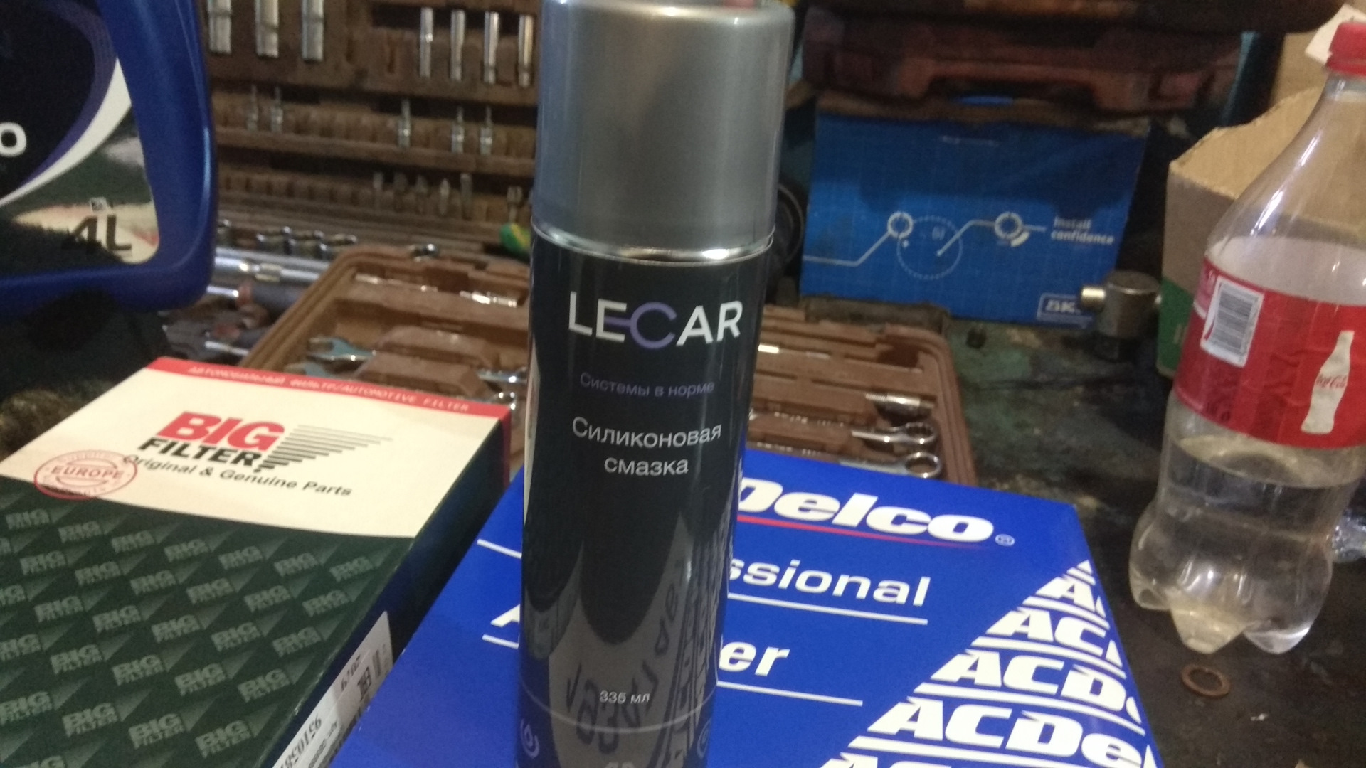

Решил перед зимой заменить маслице и все фильтра в сердце lachika. Прежний хозяин лил elf 10/40, мотор на чистейший. Купил тот же elf только 5/40 посмотрим как покажет себя. Так же прикупил силиконовую смазку, после мойки натру резинки))

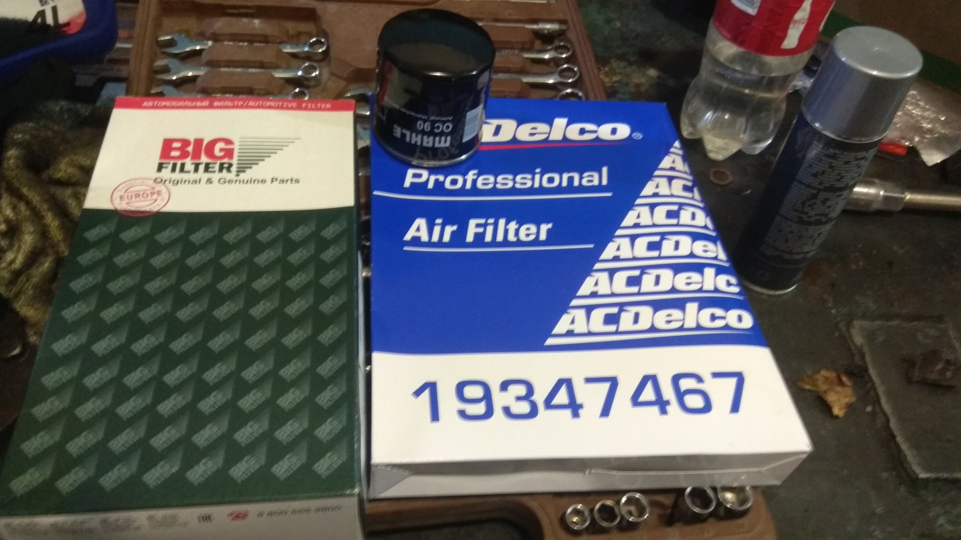

Фильтр масляный mahle oc90
Фильтр воздушный acdelco 19347467

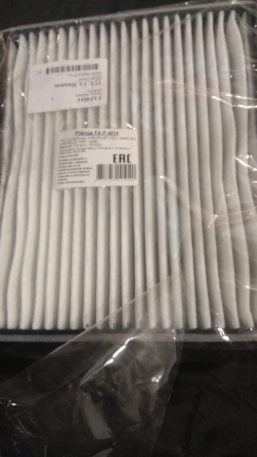

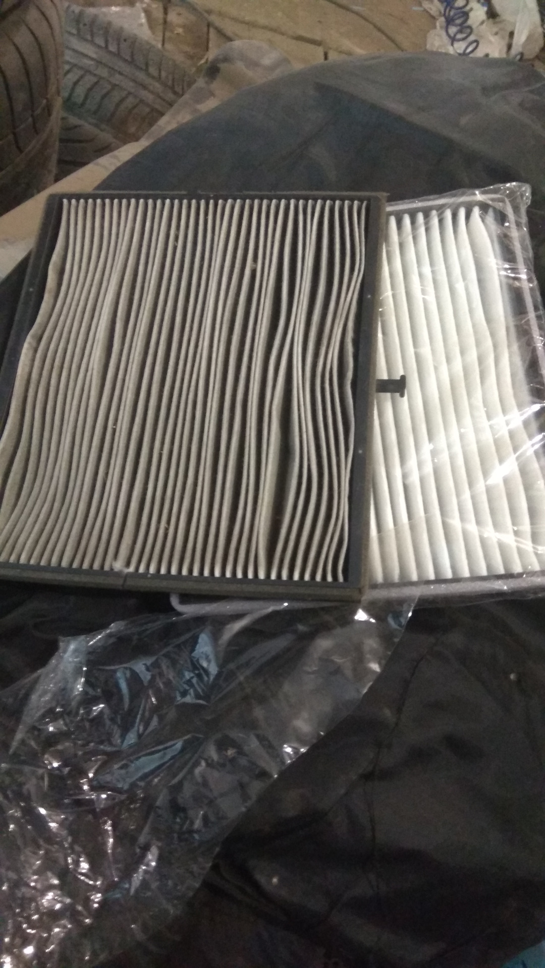

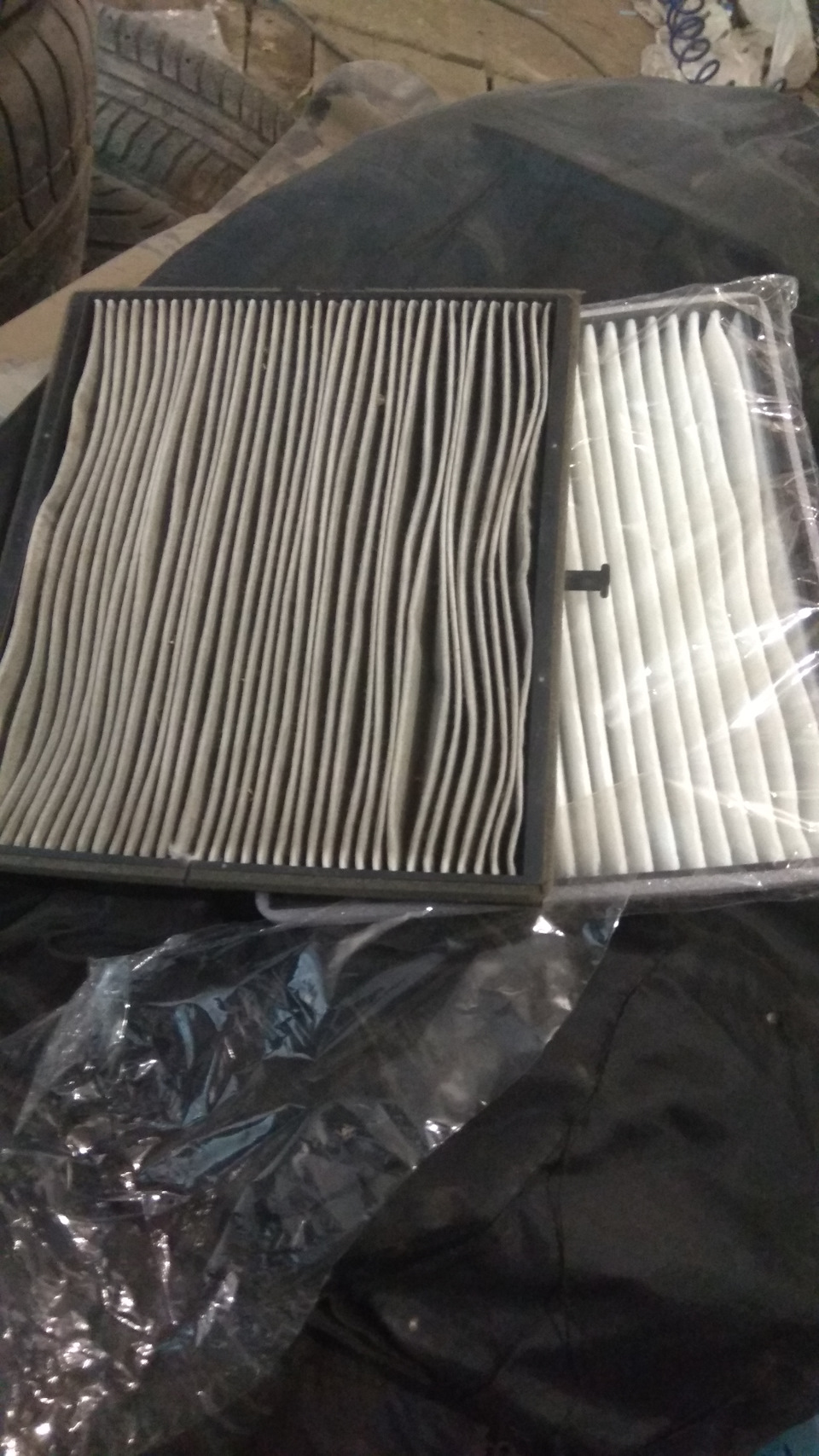

Фильтр салонный pilenga FAP4014
Кольцо под сливной болт 94525114
Запчасти на фото: 19347467

Масло хорошее. Попробуй sxr а не nf, оно получше. Немного подороже.
Хотел sxr там разница в 300р все го то, да сказали не бей голову бери nf . Посмотрим как покажет себя
Такое же залито) в целом нормальное, но отчасти подтверждаю информацию в некоторых отзывах и статьях о том, что в зимнее время движок на этом масле тяжеловато запускается ( по сравнению с другими 5w40)
Как гидрики на холодную стучат? 10/40 пару секунд стучали
тоже стучат секунд 15-20 где-то
