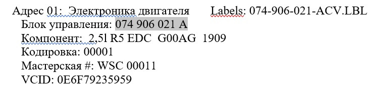

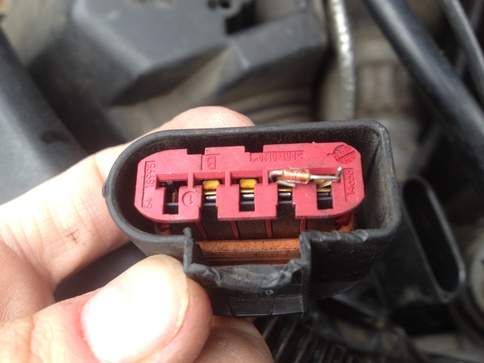

Опрос, касается тех кто делал "тест с диодом"
Если не трудно, отпишите в теме, кто ставил диод вместо расходомера и как реагировал бус

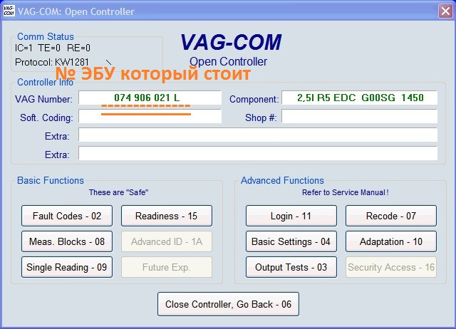

1.Какой № ЭБУ стоит(можно увидет шнурком при диагностике) и какого года выпуска бус
2.Как реагировал движок, не было изменений или появились изменения(динамика, повышенный расход, черный дым при "тапке в пол")
3.Делали перепрошивку ЭБУ или нет

Это можно сделать с помощью обычного диода (1 N 4148 или подобного), который вместо ЛММ соединен с его подрамником таким образом, что МСГПостоянно сообщается о максимальном наполнении цилиндра, и это затем высвобождает полный объем впрыска при выпуске (полного) газа.
Для этого катод (= кольцо на корпусе) подключается к сигнальному кабелю LMM, а другое подключение диода к контакту 5 вольт (который сначала следует измерить относительно земли при включении зажигания, чтобы быть в безопасности). ). При подключении проводов подключения диода следите за надежностью контакта в разъеме и не погните контактные пружины, при необходимости закрепите диод на разъеме липкой лентой, чтобы он не выпал.
Более новые MSG распознают этот трюк на основе неправдоподобности между скоростью, давлением наддува и воздушной массой, а затем переключаются в аварийный режим с пониженной мощностью. Тогда, конечно, этот метод бесполезен.

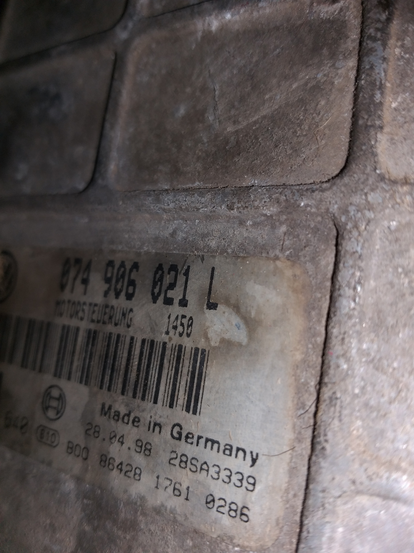

На белом перламутре 1997 года,
стоит ЭБУ 074906021L
так "резво и очень бодро реагирует" на диод, при резком ускорениии черный выхлоп валит

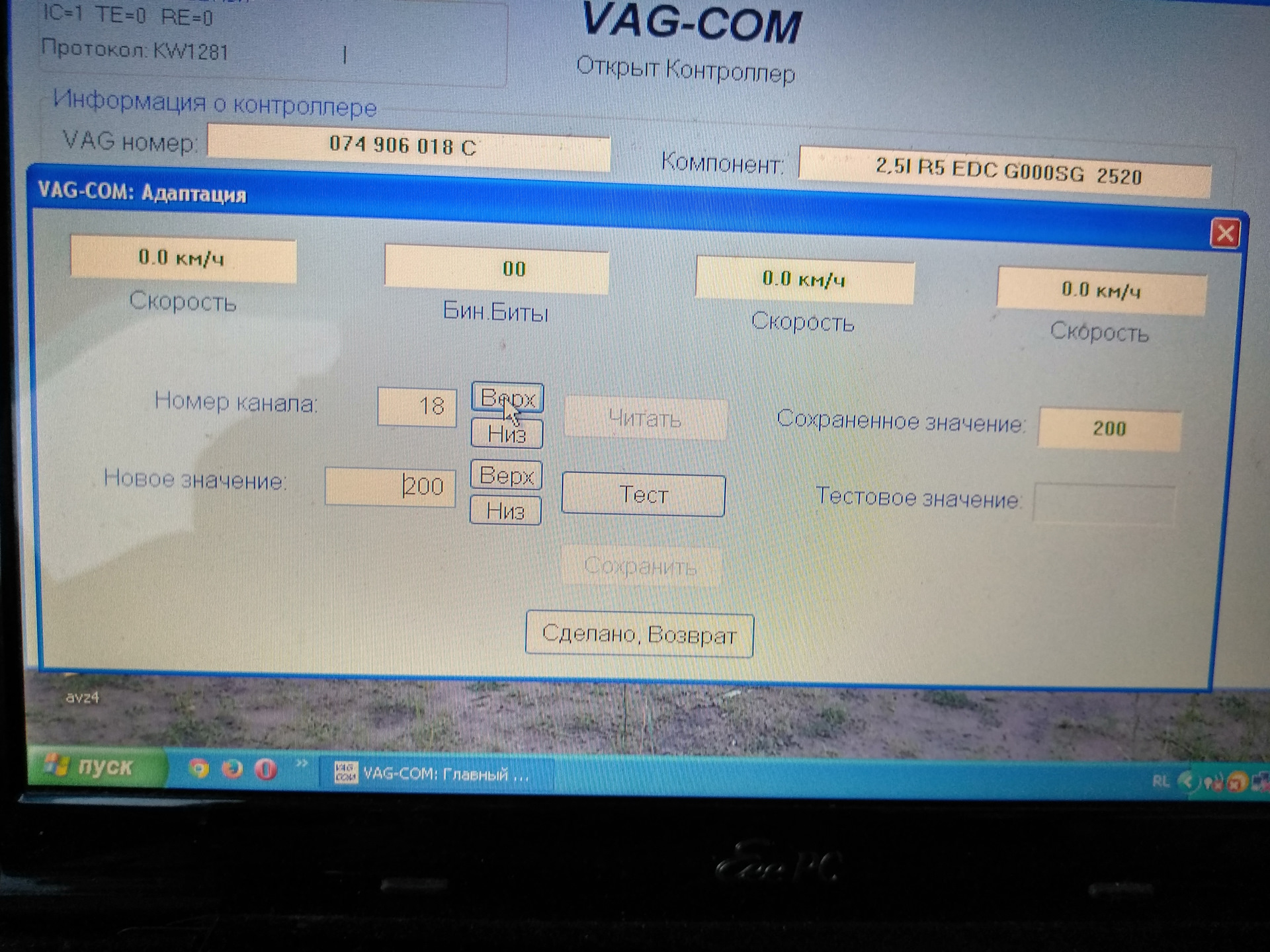

На Сером синхро 2000 года,
стоит ЭБУ 074906018C
на диод реагирует "вяло", но чернота на снегу заметна(а в зеркало не видно выхлопа)

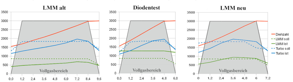

Проверка диодов (TDI)
Быструю проверку без самодиагностики можно провести с помощью так называемой проверки диодов : разъем снимается, а контакты «питание 5 вольт» и « сигнал LMM » к MSG оснащаются диодом (универсальным диодом, например 1N4148 или от 1N4001 до 1N4007) с прямым напряжением примерно от 0,6 до 0,7 В). О максимальной воздушной массе сигнализирует напряжение около 4,4 В, подаваемое теперь на MSG . В результате полный объем впрыска высвобождается при открытии дроссельной заслонки.
В любом случае необходимо заранее тщательно проверить подачу воздуха от LMM к турбокомпрессору . Вполне возможно, что АСМ исправен, но измеренные значения массы воздуха уже не соответствуют значениям на двигателе из-за утечки (наружного воздуха).

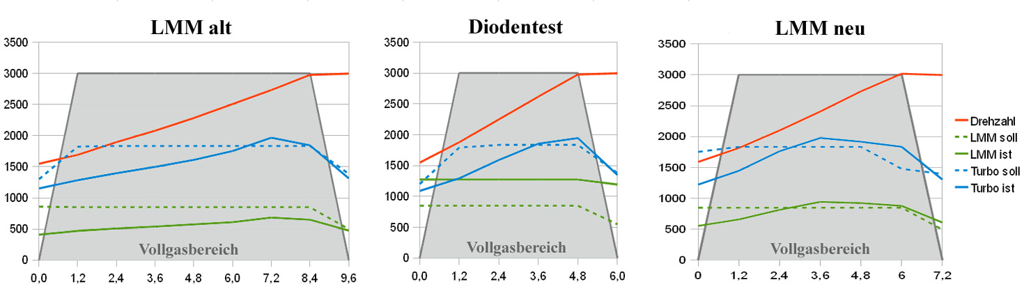

Если LMM больше не в порядке, будет заметна разница в производительности. Чтобы объективизировать все это, вы могли бы, например, дать полный газ на 3-й передаче с 1500 об/мин, а затем измерить время, необходимое для достижения 3000 об/мин. Если время с диодом значительно меньше, есть большая вероятность, что LMM «ослабнет» .
На следующих диаграммах это убедительно показано. Слева приведены значения Bosch LMM 038 906 461 2001 года выпуска 9-летнего и 235 000-километрового ACV, в середине значения во время проверки диодов, а справа значения нового LMM . старый ЛММподается только около 700 мг/ч вместо требуемых 800-950 мг/ч; в результате чего двигателю требовалось на 75 % больше времени от 1500 до 3000 об/мин — вместо 4,8 с хотя бы 8,4 с.
С новым LMM (измеренный максимум: 945 мг/ч) шине требуется на добрую 1 секунду больше, чем при тесте диодов, чтобы разогнаться с 1500 до 3000 об/мин. Тем не менее, подача мощности кажется более гармоничной, максимальное давление наддува теперь на более низких скоростях, а копоть исчезла.
При определенных обстоятельствах MSG переходит в аварийный режим во время этого теста, поскольку обнаруживается чрезмерно высокий и, следовательно, неправдоподобный сигнал от LMM ; На приведенной выше диаграмме фактическое значение с диодом 1N4004 составляет очень высокое значение 1280 мг/ч. Кроме того, во время теста можно ожидать повышенного количества сажи и повышенного расхода топлива. Таким образом, постоянная замена LMM диодом не является разумной идеей, тем более что в результате также теряется лицензия на эксплуатацию.

074906018AL машина по документам 2001 год 2,5 AUF 102 л/с. Едет хорошо на диоде, верха на рабочем ДМРВ лучше. А так имеет право на жизнь!) Для участия в опросе.
Добавил
На более свежих мозгах, "не работает" это ЭБУ после 2000г(они видят"диодную подставу" похоже и топливная карта изменена)
Ставил на свою 35-ю все гуд, чуть кидала чёрным при тапке в пол, ехала отлично. 97 год мозг с трубочкой

Диод просто, по сути, дает команду в эбу что расход воздуха максимальный. Для Простой турбы вроди ниче — значит можна лить побольше и дело с концом. На выходе чуток черного дыма и, вуаля, мы помчали.
А вот на турбе с геометрие она только начинает лить больше, сразу уходит в овербуст, вместо 0,5 дует1, вместо 1 — 1,5. и тут уже фигульку а не тягу на выходе…
Как то так…
Не согласен. Все норм едет, только с низов чуть туповат из-за дозировки. А на средних и высоких отлично пуляет, особенно на 5 передаче. Черный дым конечно же есть и его побольше, расход побольше, но не 0.5 литра, и как Вы вообще господа эти 0.5 литра видите на увеличении расхода со стаканом мерным стоите? Минимум 1л и это по встроенному компу, сколько в реальности не знаю, и это еще как ездить, если дубасить, как я ездил на диоде, то там и +4-5 л выходило от аналогичной езды на ДМРВ.
выкативайте 20л в день (или в 2) и тоже замечать начнете.
Я не буду ничего обосновывать и настаивать. Я знаю что это за датчик, как он работает и что от него просит Е**. Следовательно зачем он нужен и что делает диод. Дело сугубо личное кто во что верит и как ездит.
У каждого, своя вера
Воистину ;)))))
300Lelik300
Расход по бортовому компу. Комп тарирован (настроен) на более менее верные цифры. С диодом откатал 2000 км — средний расход 8 л, с ДМРВ рабочим 2000 км — расход средний 7,5 л. Манеру езды старался держать одну и ту же.
300Lelik300
Ты чё, двумя ногами на газ давишь?
Реально помню день целый как шальной катался, так 14 л был средний
83region
Ничего удивительного. Я и без диода так могу. На работу в тягучке 16 км еду со скоростью 80- расход по компу 6.0-6.2, а на трассе 30 км до Краснодара прохватил 140-150 и 11 л на сотню показывает.
BrajanOconor
На стоке может и так… Но мои почти все опыты с правленными машинами…
Как то так…
О интересно я как раз тулю турбу с го
Я может и загнул что овер прям в 2 раза ( проверял 2 года назад эту теорию) но передувает на низах.
BrajanOconor
Как то так…

Если LMM вышел из строя, разница в поставке электроэнергии будет заметна. Чтобы объективировать целое, вы могли бы, например, на 3-й передаче от 1500 об / мин до полного дросселя, а затем измерить время, необходимое для 3000. Если время с диодом значительно короче, LMM, скорее всего, «ослабеет».
Следующие диаграммы показывают это впечатляюще. Слева находятся значения 9 лет и 235 000 км старых Bosch LMM 038 906 461 2001 ACV, в середине значения во время диодного теста и справа от новой LMM . Старая LMM поставляла только около 700 мг / ч вместо требуемых 800-950 мг / H; в результате чего двигатель должен был на 75% больше от 1500 до 3000 об / мин — вместо 4,8 с не менее 8,4 с.
НУ я об этом и говорю. Смысл сколько буков читать если суть проста. Дохлый ДМРВ занижает показания расхода воздуха. Это вызвано особенностями его конструктива. Сопротивление нитей безвозвратно меняется что соответсвующим образом сказивается на считываемих ними характеристиках)))
Вот, вот я это и хотел написать
Только мне печатать лень
А "в ссылку" загнать мне, ради бога

Ничего подобного не наблюдал. Для того и существует обратная связь по датчику давления и клапану 75, чтобы передув не допускать. На 100 мбар поднимится и сразу геометрия подправит давление. Другое дело, что с диодом эта самая регулируемая геометрия ввиду повышенной дымности очень быстро забивается сажей- вот это и может привести к заклиниванию лопаток и передуву с переходом в аварийный режим.
Клин это последствие. Ну 100 не 100 а обратная связь и правда есть. Я сужу со своей колокольни. Вес моей машины больше ваших и алгоритмизации связей вероятно более грубы нежели на ваших. Но логика такая же.
BusoWodov
По расходу согласен. Примерно +0,5 литра. Но вот по поводу низов на моем не так. Наоборот стал лучше подбирать с низов. И на пятой лучше разгоняется. Чуть не вляпался так на обгоне, поставив назад на время исправный ДМРВ. Это мой опыт…
Вот, вот на белом перламутре у меня так же "валит"с диодом
