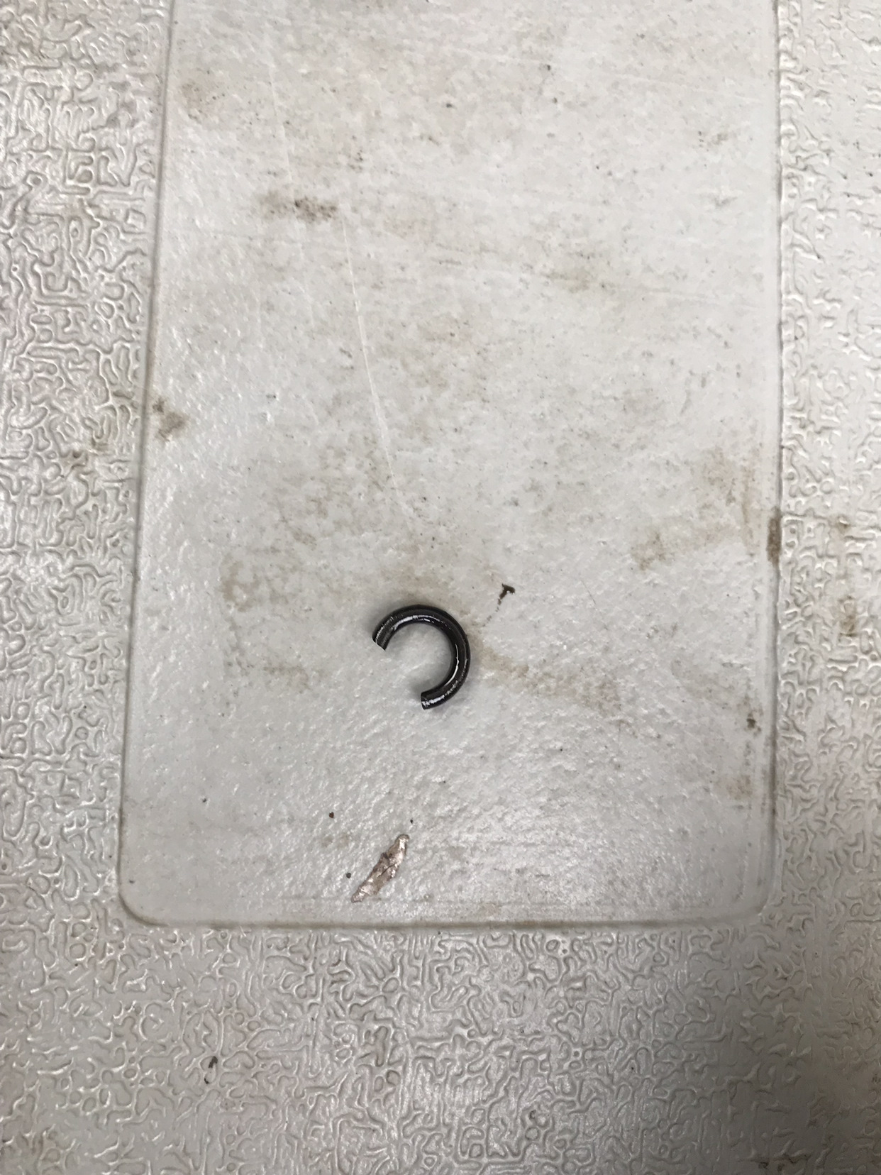

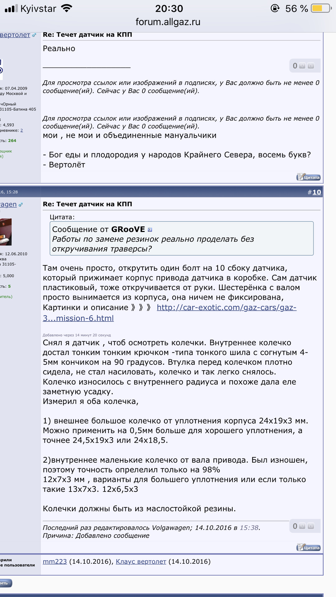

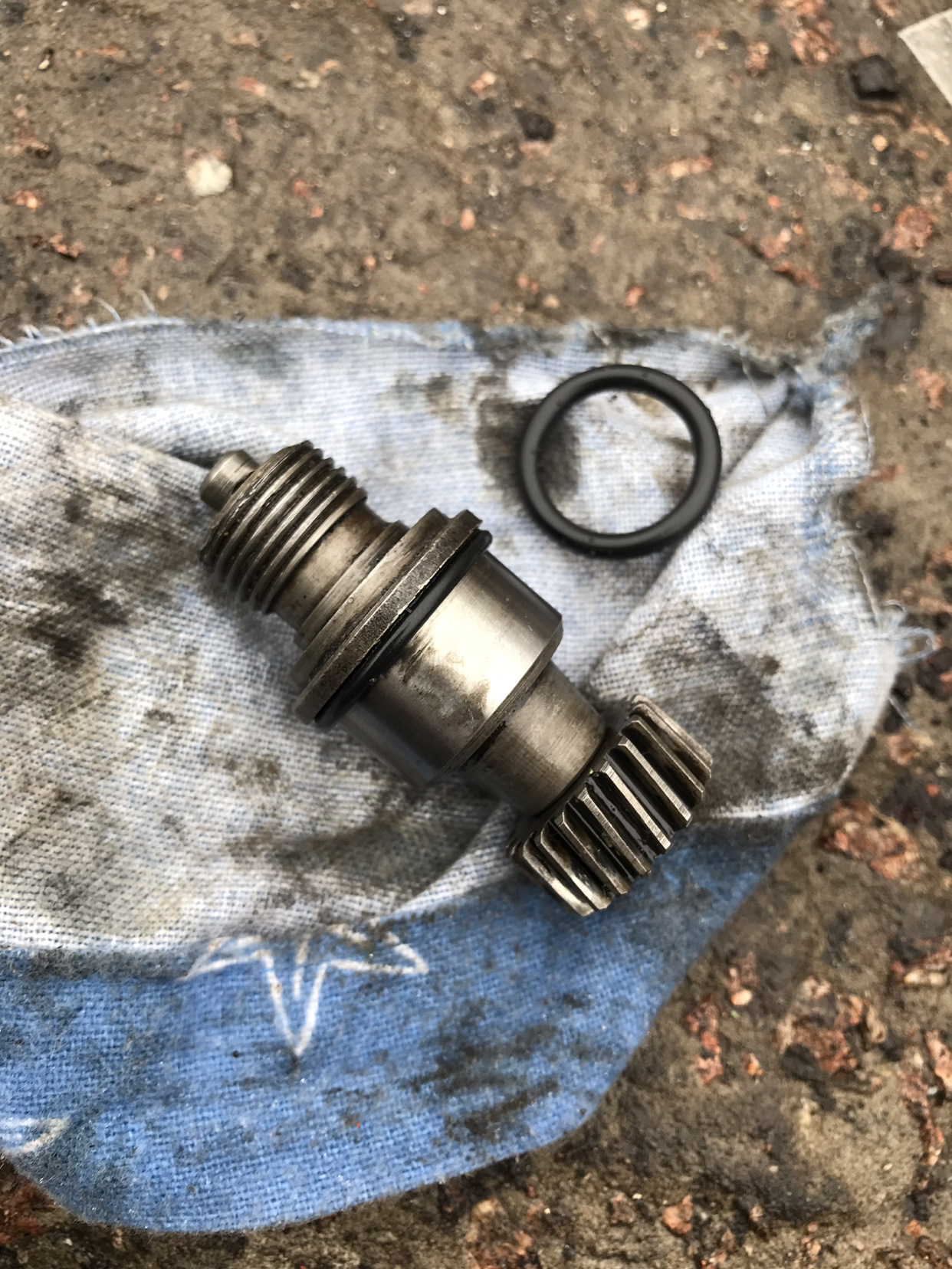

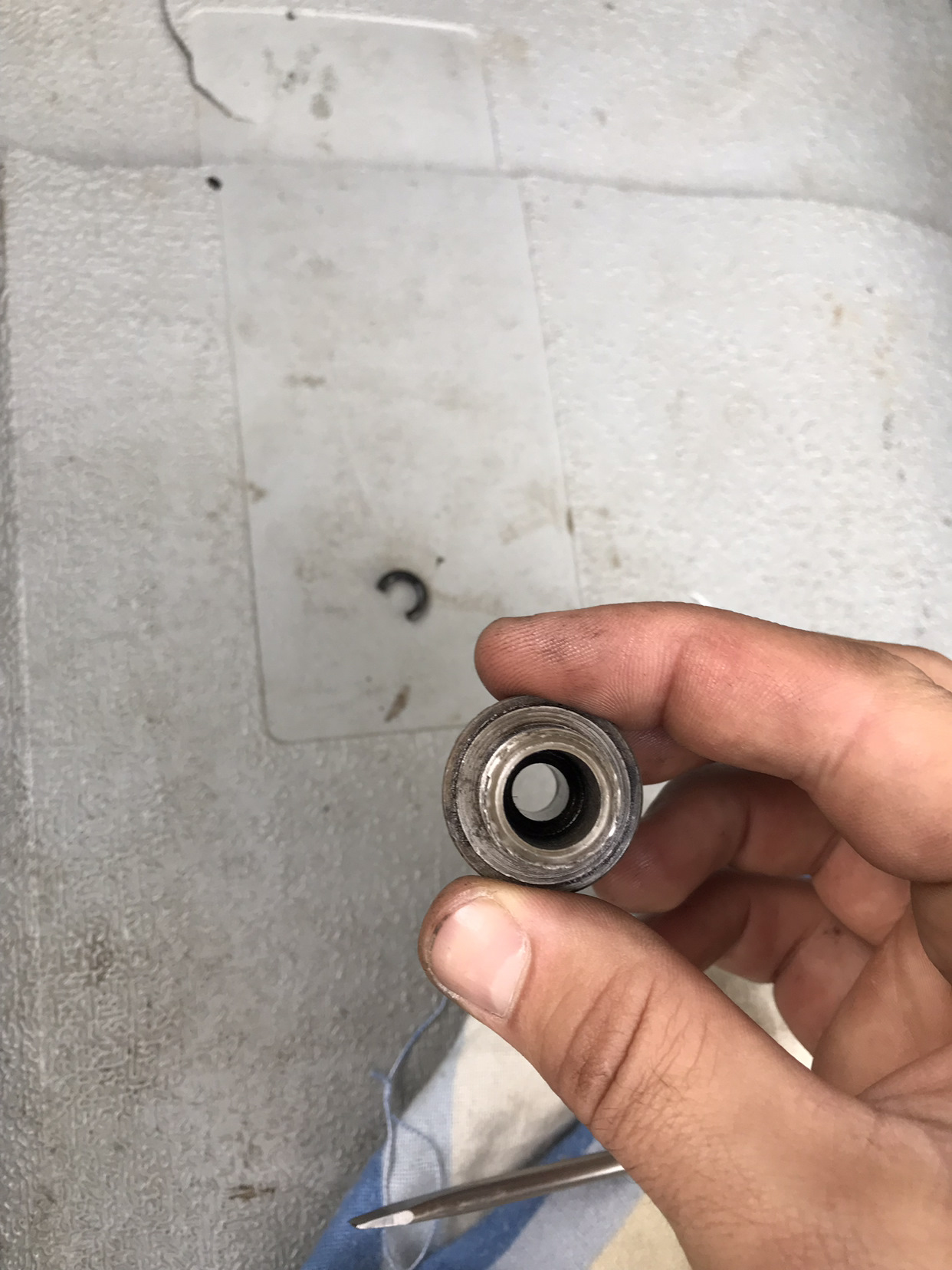

Как-то раз во время движения обнаружил что стрелка спидометра прыгает себе 60-80км/ч. Открутил датчик скорости, он оказался весь в трансмисийном масле, разобрал, почистил и хватило ровно на 100км. и опять та же картина. Полазил
по форумам и выяснил что надо доставать шестерню привода спидометра и менять там резиновые колечки. Все поменял, привод посадил на герметик, так как он просто вставляется и прижимается лапкой, попутно поставил новый датчик скорости и проблема была решена.
