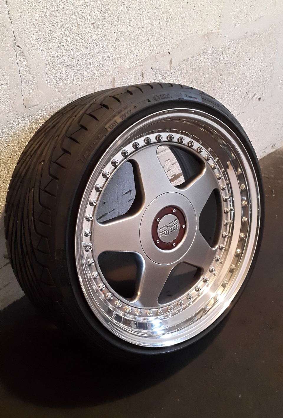

Ну вот осенняя эпопея с колесами OZ Futura закончена.

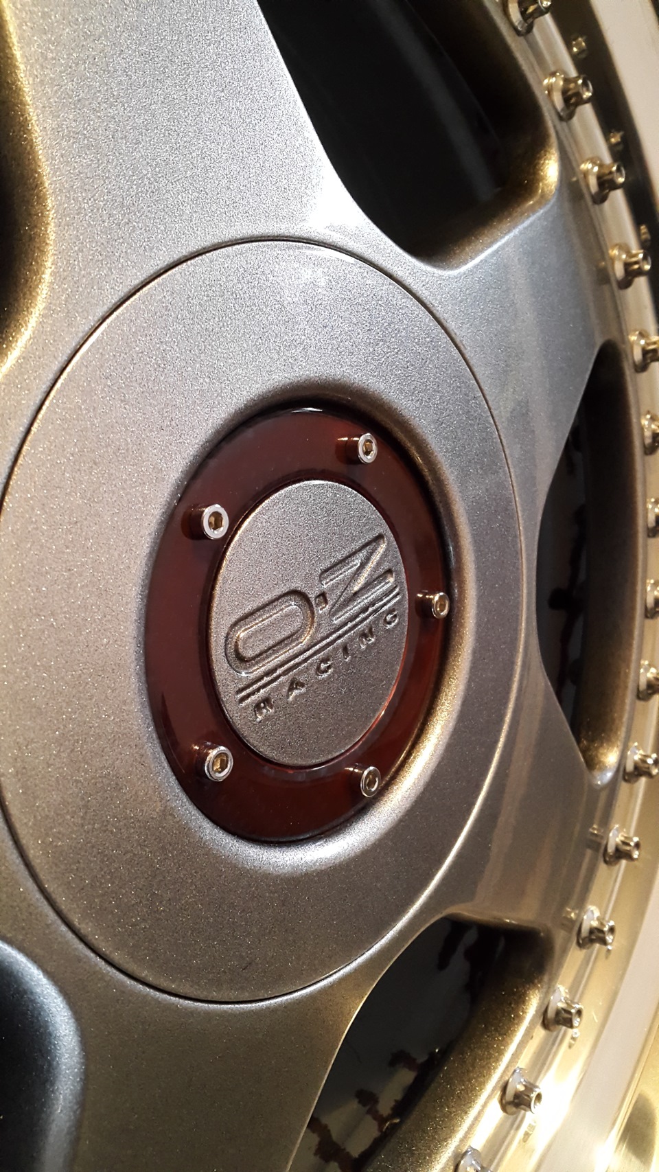

У меня оставалось 40 поврежденных болтиков и это тормозило завершение сборки колес.
Болтики были отданы в гальванику и покрыты заново хромом.

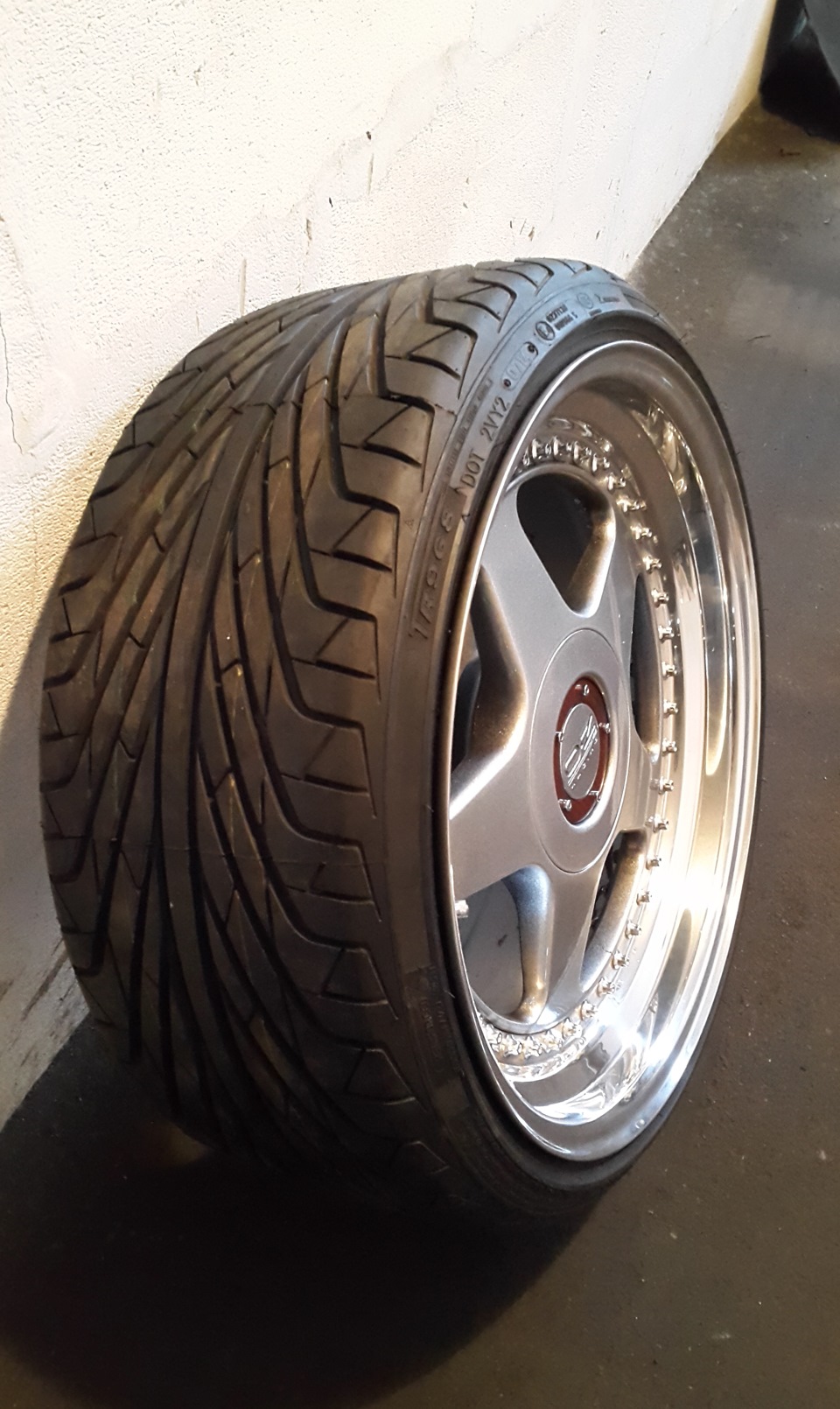

Ранее я покупал на эти диски резину triangle TR968 215/35R18
Многие говорили, что резина эта плохо балансируется.
У меня получилось что на перебранных трехсоставных старых дисках новая резина встала с весами "10-20" грамм
Все 4 колеса обулись примерно одинаково.
Резина оделась безо всяких взрывов и поджегов.
Итоговый результат перед вами.
Если честно, то я очень доволен и мне нравится.
Машина встала на зимовку и примерку я сделаю позже. весной добавлю полкам зеркала и будем колесить на культовых OZ Futura.
Тем, кому очень интересно, то стоимость дисков при покупке составила около 32000р.
Если сложить все мои вложения для достижения итогового результата, то стоимость колес "в сборе" примерно 110 000р. И это с учетом того, что я занимался с ними сам:)
Как-то так.

Результат впечатляет, смотрятся как новые!)))
спасибо:) на треть они новые:)
Эээээ) все идеально! Но что за подтеки герметика?))))) ототри)
это не герметик, это старый фиксатор. перед установкой отмою:)

А что за потёки тёмные внутри диска?
Спасибо. Потери от старого фиксатора резьбы. Удалю перед установкой
