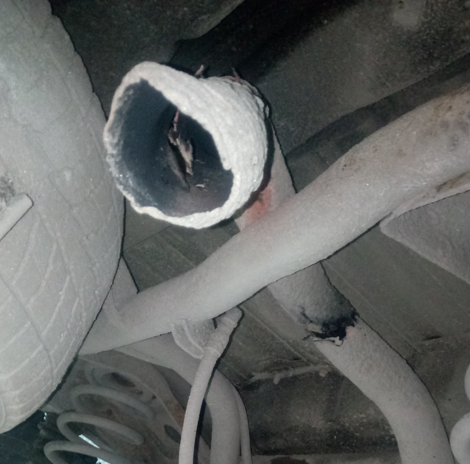

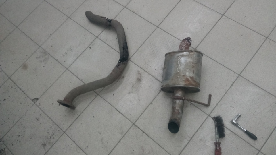

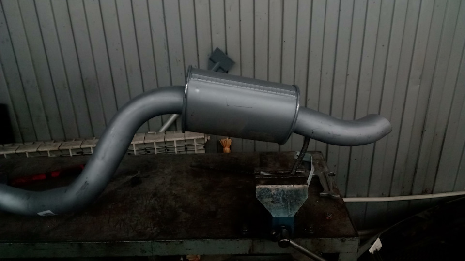

Ещё в апреле этого года отвалилась задняя часть глушителя. Сама банка без следов ржавчины, а вот труба не выдержала. До этого уже варил дважды.
Покупать новый оригинал — не вариант 2460109440 15 тыс.руб.
Неоригинал:
Stille 2460009XXX 4500руб.
EDEX 57.07 — 3300руб.
TRANSMASTER 5707AL — 3500руб.
FORTLUFT — 5707al — 4300руб.
Мониторя тему выяснил, что подходят от Рекстона с небольшой доработкой. Крюк для подвески глушителя вывернут в другую сторону.
Тут варианты появились поинтереснее:
Fortluft 5701AL — 4900руб. Дорого.
Edex 5701 — 2800руб.

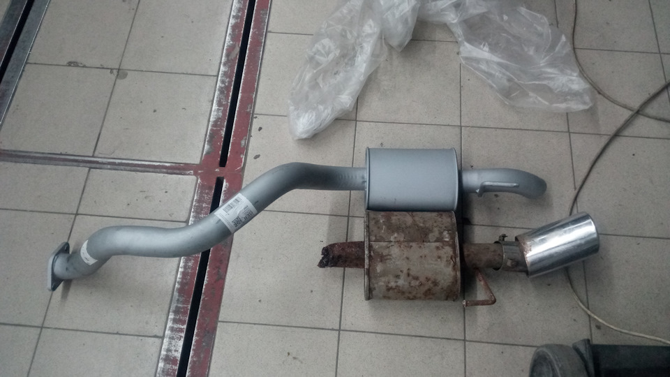

Ижорский глушитель — 136437 (2800руб.)

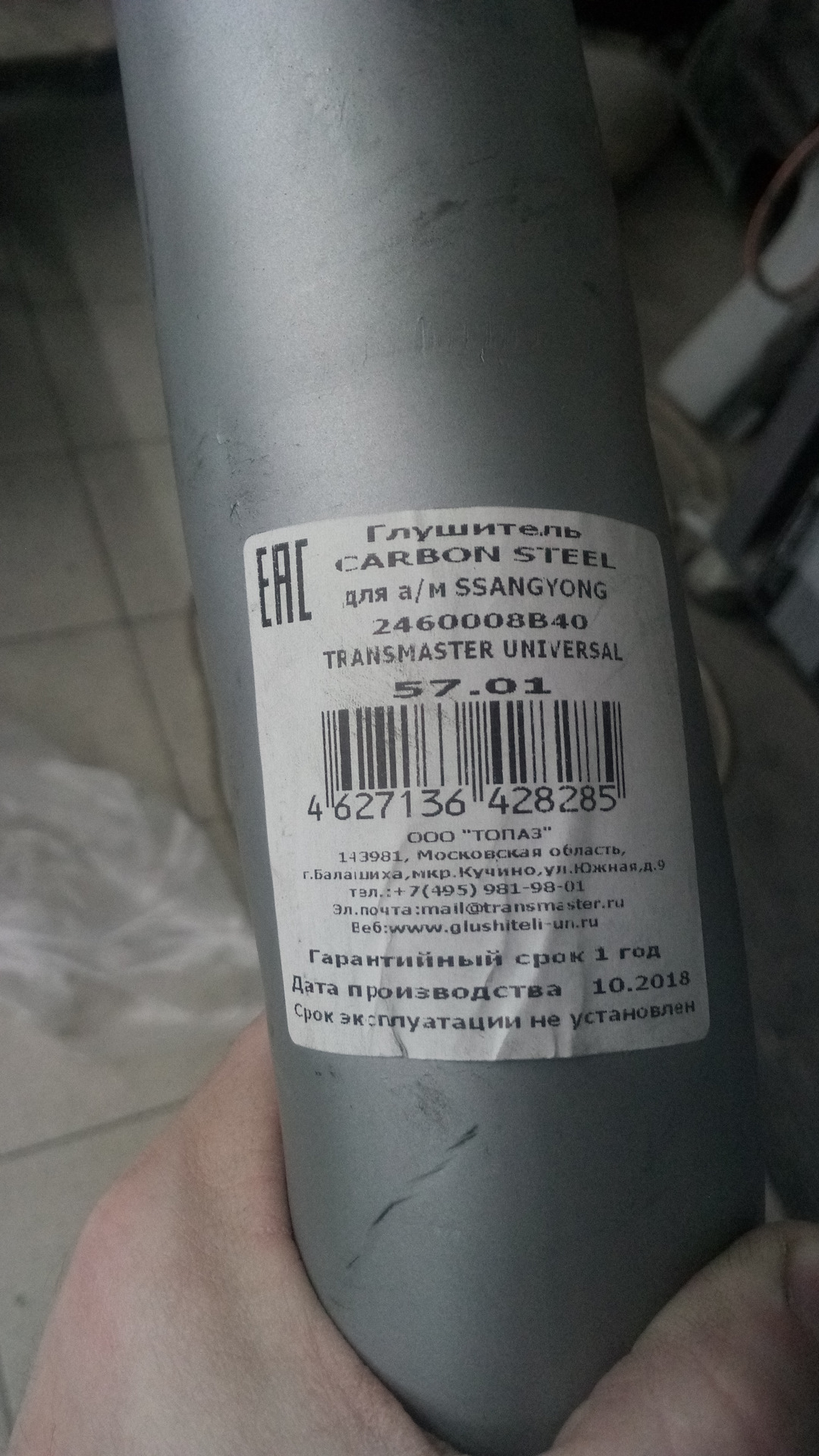

Transmaster 5701 — 2180руб. Самое то. Его и заказал.
Центральная часть глушителя не орегинал.
FORTLUFT 5706AL — 5900руб.
Были сомнения подойдёт ли, ведь картинок этого Transmasterа нет, сравнить не с чем.
Сама банка немного меньше, ну и крюк, ожидаемо, в другую сторону и под другим углом.

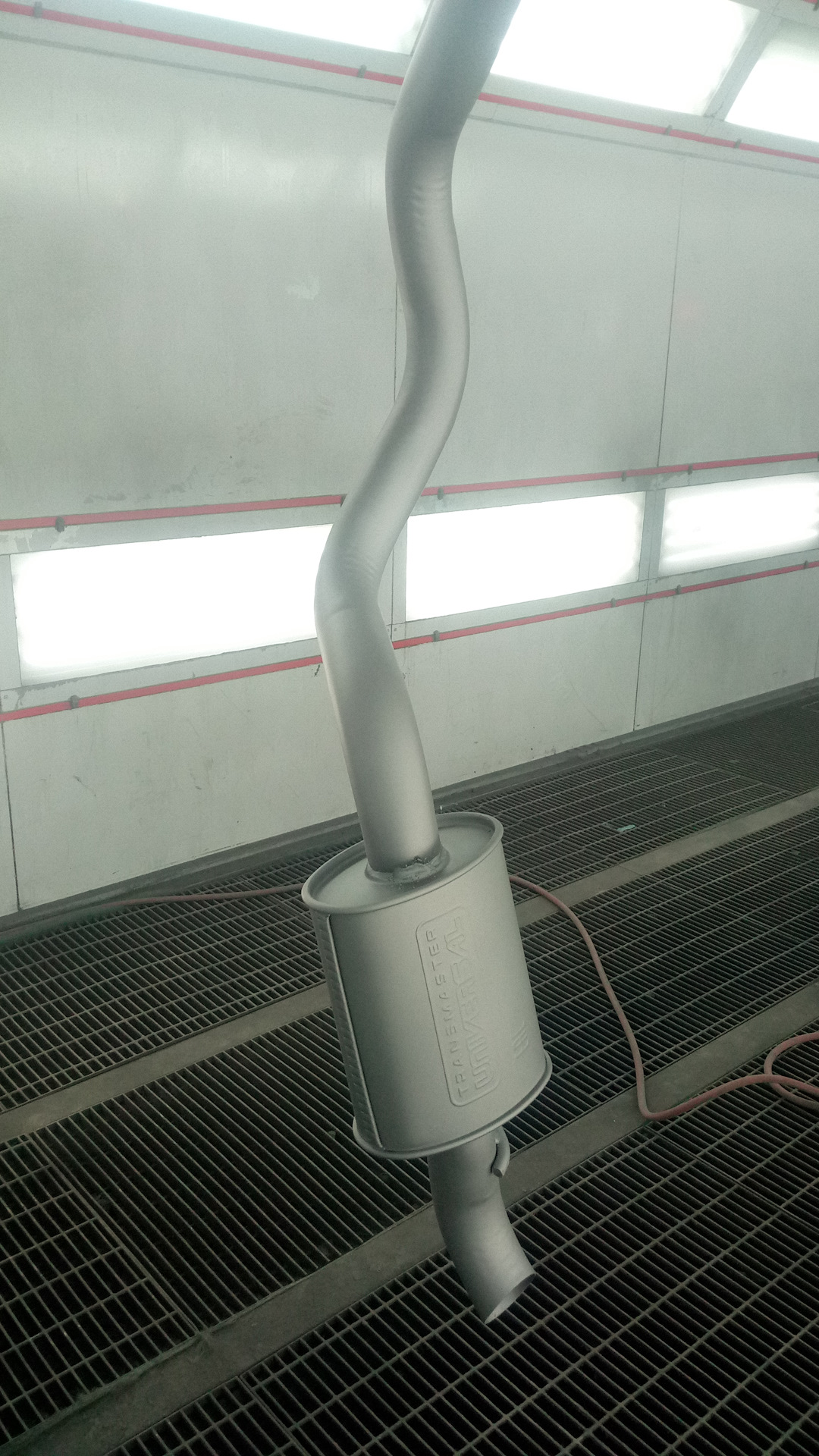

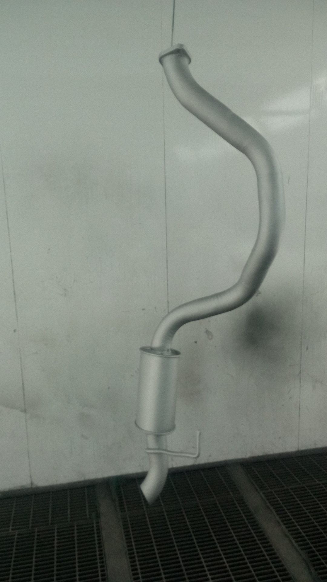

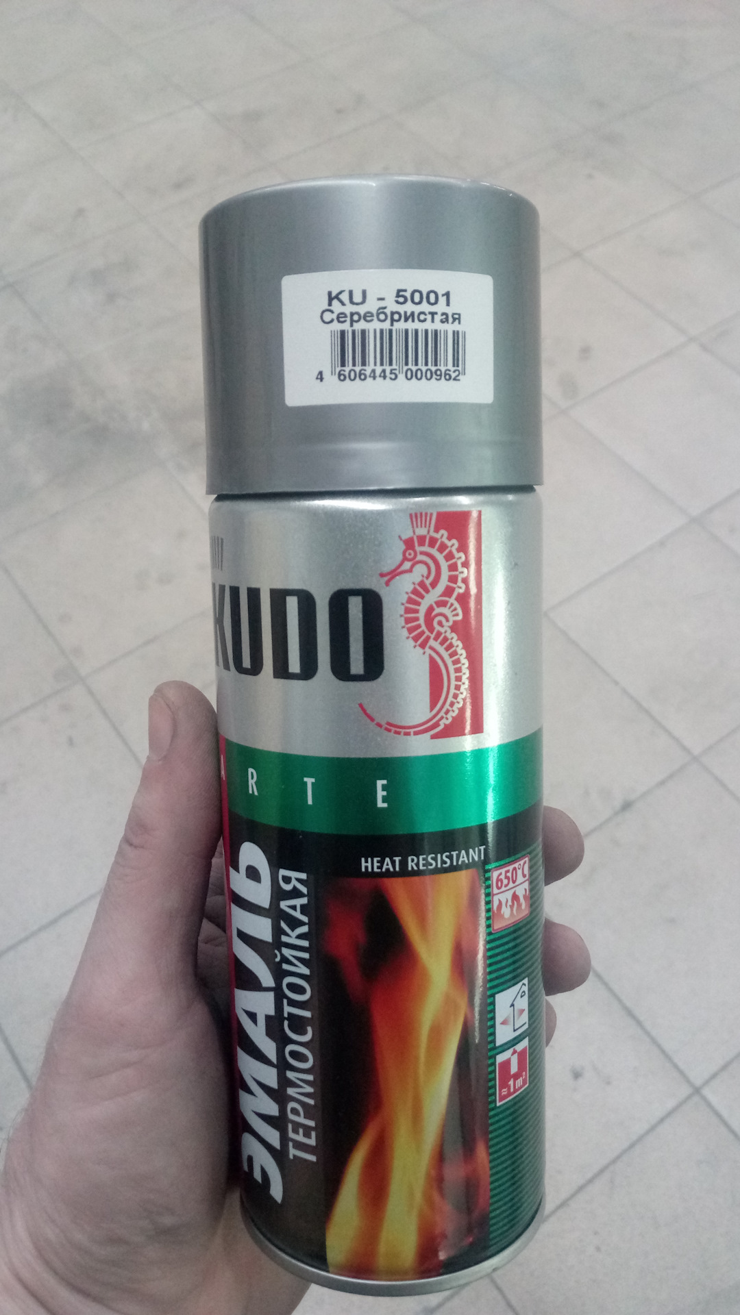

Для увеличения срока службы глушителя, приобрёл и окрасил его термостойкой краской — Kudo KU5001.
Артикулы и цвета:
KU-5001 – серебристый
KU-5002 – чёрный
KU-5003 – белый
KU-5004 – синий
KU-5005 – красный
KU-5006 – красно-коричневый
Греть после окраски нужно до 150*С, но мне негде, под ИК лампами прогрел до 90*С.

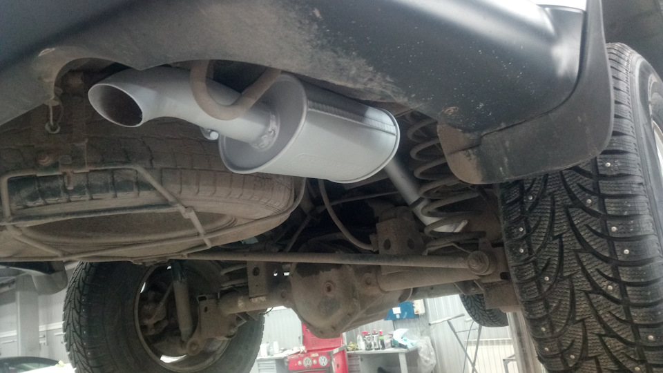

Всё подошло идеально, больше ничего не дорабатывал.

Я уже три раза переваривал, собирал из кусков от газелевских. Теперь можно новую ставить. Цена приемлемая.
у меня сгнила эта штука на 140000, на глушитель очень мало похожа она, поэтому вварил просто трубу — разницы не заметил, тк в банке в той труба проходит насквозь, только вся конструкция стала легче
Глушитель мягко говоря дерьмо материал. Должна быть алюминизированная сталь. А это аля совок эконом вариант из углеродистой стали. Внутри нет покрытия . Он сгнивает через 1.5 года. Экономисты из прошлого до сихпор преследуют наш автопром. А некоторые их поддерживают и покупают данную продукцию.
отлично! Спасибо.
Отгнила тоже эта деталь, буду просто трубу приваривать, т.к. разницу в звуке не слышу

Кажется, что стоит немножко сикось-накось… Нет?
Вам кажется. Ничего нигде не церляет и не трёт.

Так и эта до 650* В инструкции написано после нанесения нагреть до 150*С.
