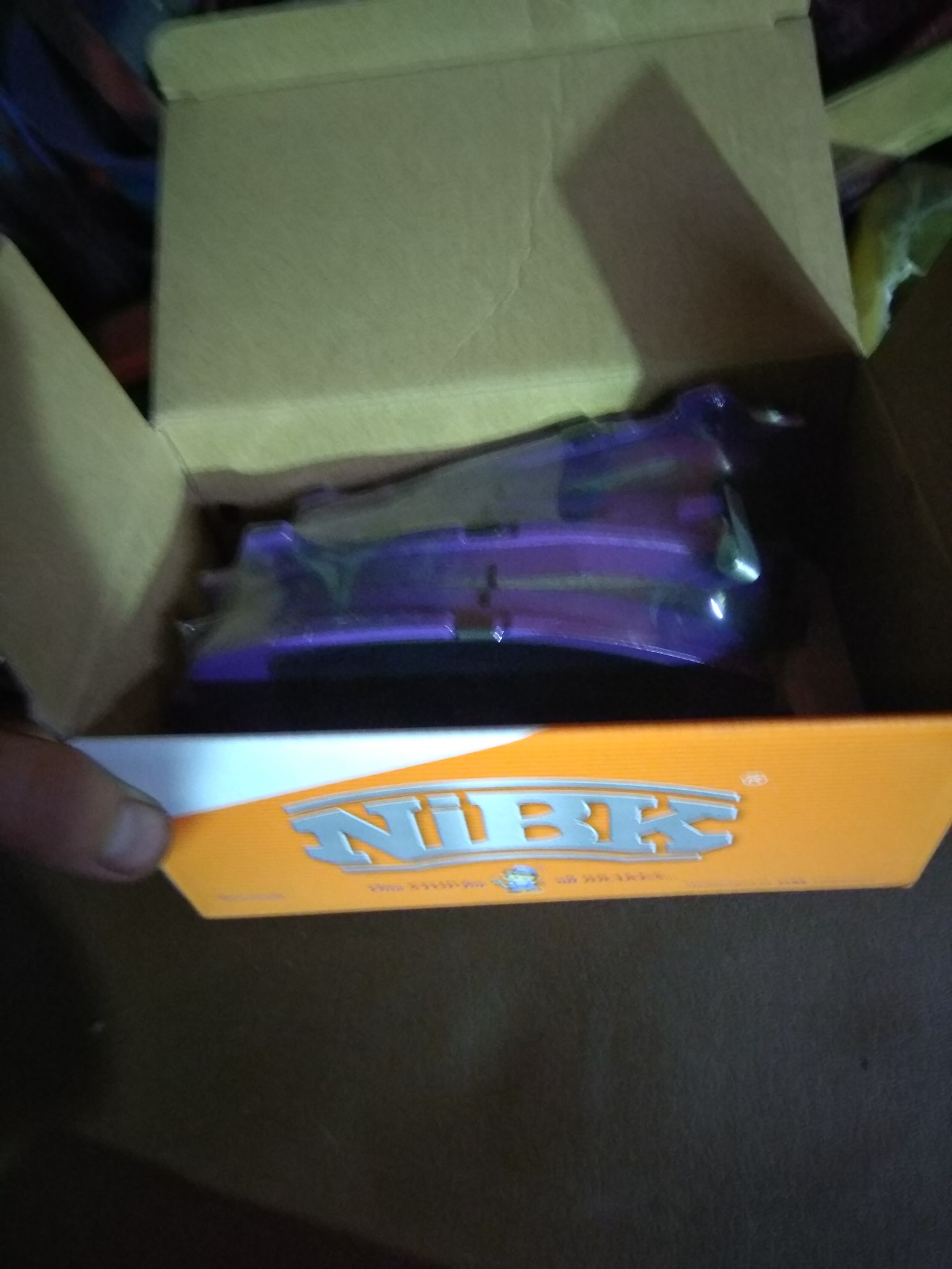

Подошло время махнуть маслице и фильтра, заодно и перед зимой махнул передние колодки.

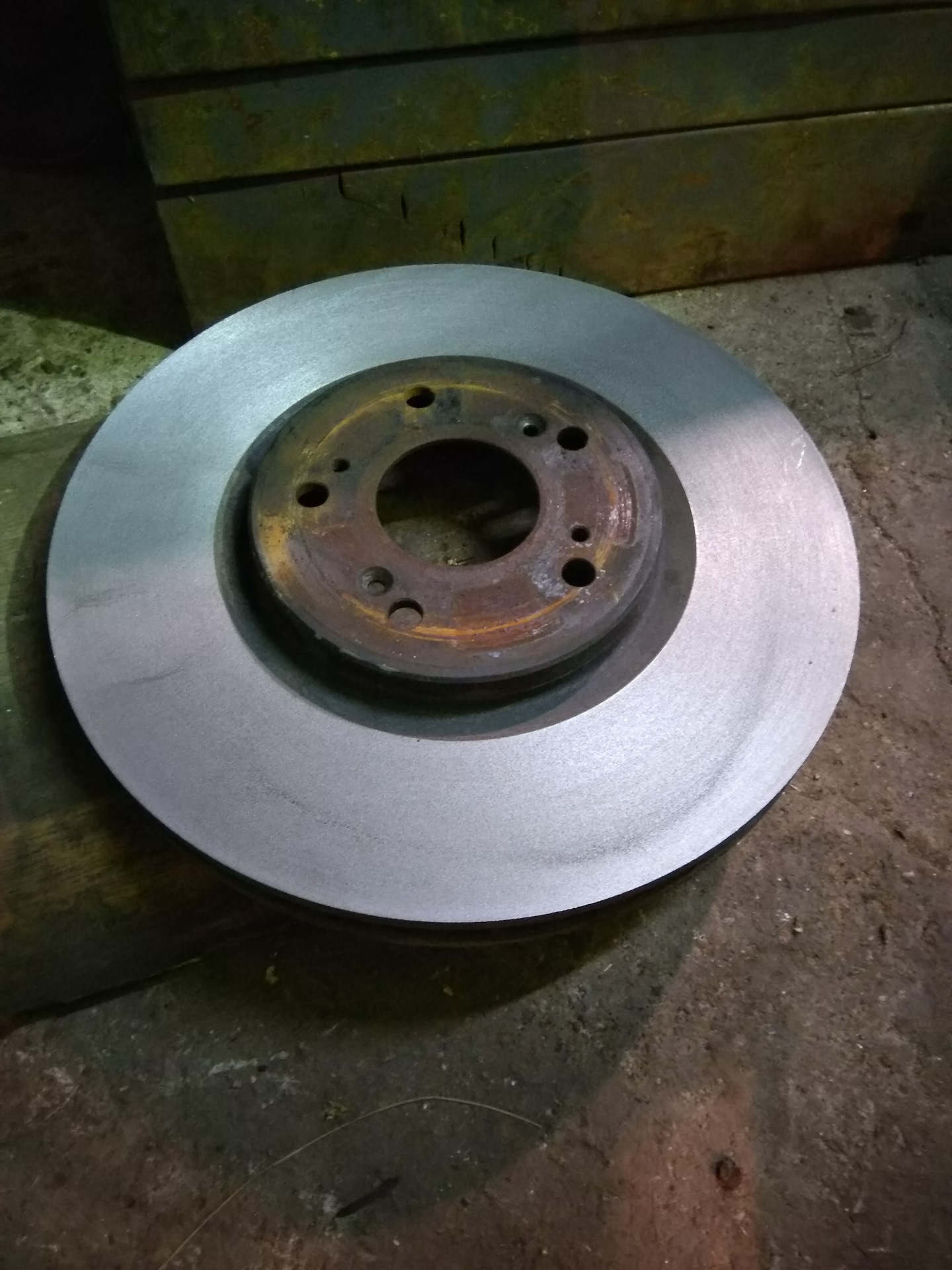

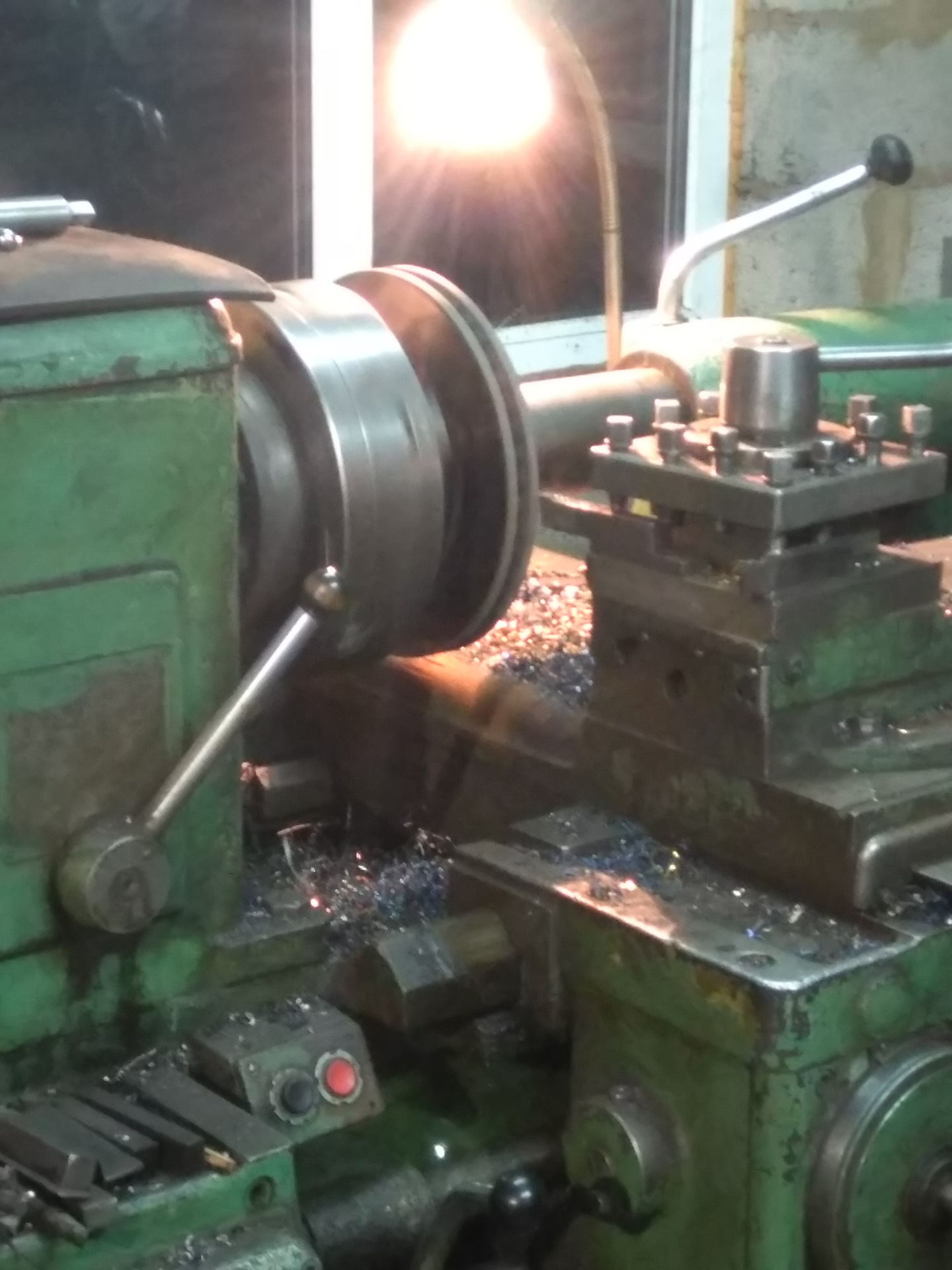

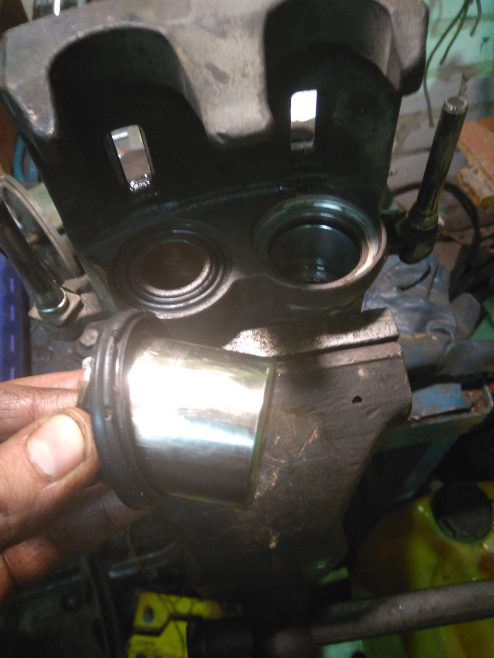

Был небольшой бортик на тормозных дисках, отдал токарю, снял по 2мм с каждой стороны диска. Поменял пыльники цилиндров. Не зря полез в суппорта-один цилиндр подклинивал. Снял и войлоком до блеска натёр😁 и обратно собрал.Поменял тормозуху, так как не знаю когда его меняли до меня и меняли ли вообще.

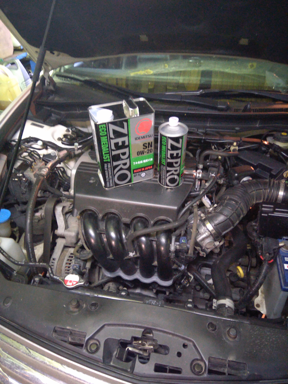

Не так давно обсуждали марку данного масла, что вызвало смуту в большой канистре было одного цвета вроде желтого а в мелкой зеленой . Вопрос у нас так и стался открытым ! По цвету что заливал и доливал одинаковое ?
Производитель сменил цвет масла с зелёного на обычный, в такой канистре тоже было зелёным
А в литрушках ещё зелёное осталось
vladgad017
Так и есть. В большой канистры былы жёлтое масло, а в литрушке зелёное. Я удивился тогда ещё.
Почему ? Странно, одна марка одна вязкость ! А цвет разный .
Да да, для меня это тоже странно. Куплены в один день в одном магазине, характеристики одинаковые…
Марка одна, подвалы разные))
))) может быть.

И сколько получается диски толщиной остались?
Не замерил. Токарь сказал ещё надолго хватит. Диск новый был, ни разу не точили.

До этого мотюль лил, отложения на клапанной крышке есть, поэтому решил перейти на идемитсу
2 мм это много. Наверное 0,2 мм снял. 😉
Нет. Бортик по краю диска был около 2мм, на ощупь чувствовалось, а рабочую часть там как раз и получается совсем чуток снял.
Главное чтобы диск был не слишком тонкий, 30 мм уже рекомендуют под замену
Надо замерить. До этого ниразу не точили. А новый диск сколько мм не знаешь?
Новый 320 мм толщина 32, минимум 30мм уже под замену
Спасибо.
B707KX
Вы какой-то абсурд пишете: диски в диаметре не уменьшаются при износе)))
Сток диск 320х32 критический износ — по ОДНОМУ мм с каждой стороны. т.е. когда диск толщиной 30 мм он идет на выброс.
Снять по 2 мм с каждой стороны — это сделать диски 28 мм даже из новых.
Исправил, даже на диске написано минимум 30мм

Я их менял 2 года назад и немного забыл о размере 🤦♂️ но остаток точно помню при замене 27мм и колодка с остатком в 30% не доставала до рабочей поверхности из за борта, колодки TRW очень сильно точат диск оригинальный

Надо замерить значит, а не годать. Спасибо
Не за что.
В принципе диски точить имеет смысл если их чуть повело. Бортик точить вообще не надо, он как маркер износа для вас будет.
От тонких дисков проку мало…
От тонких да согласен. Я перед за мной колодок решил чтоб рабочая зона была ровной без мелких канавок.
