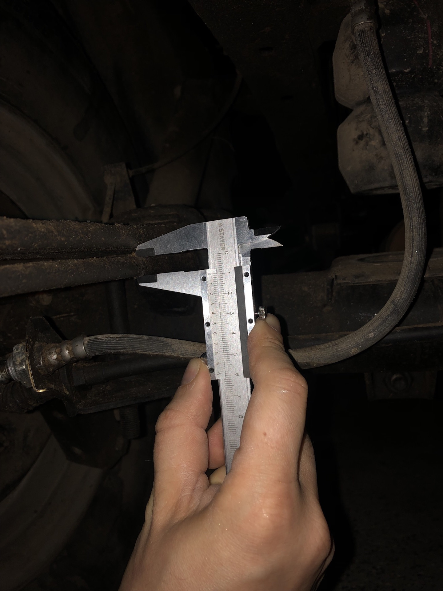

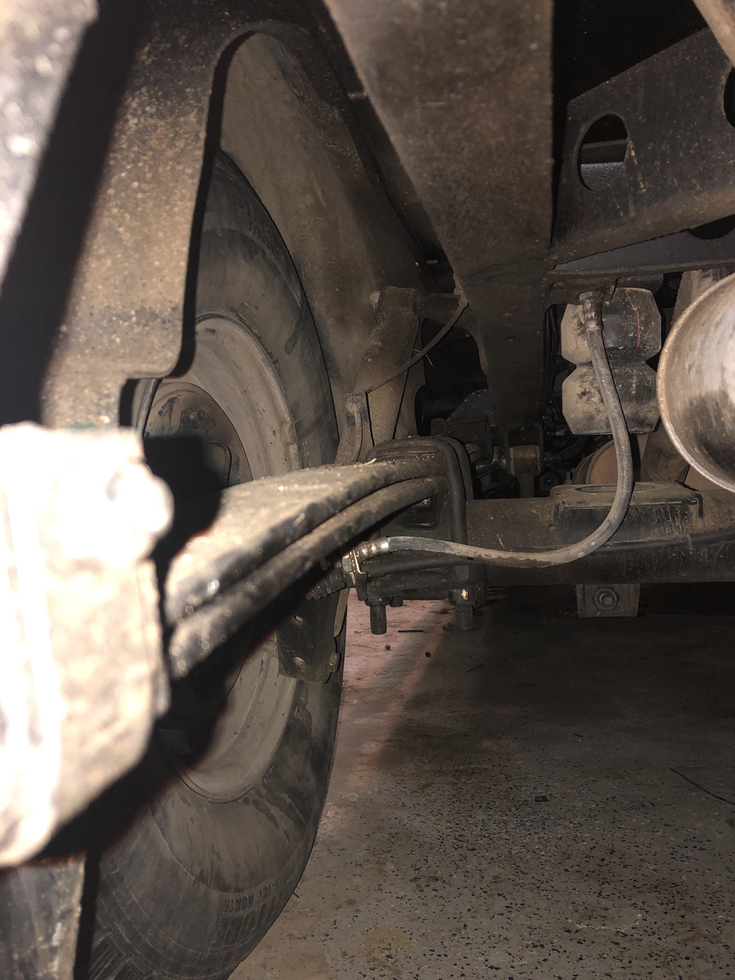

И пожалуйста фото рессор, чтобы было видно какая толщина у них.
и раз гулять, то гулять), сверху рессор есть бирка с указанием кто производитель рессор? )
Сфоткаю.
На рессорах бирки нет.

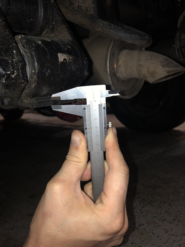

В сервисе сравнивал с трех листовыми, так новые в центре раза в полтора потолще, а концам уже утончаются.
Блин, опять та же херня.
В итоге тонкие концы и гнутся со временем! :( бида пичаль.

Уже гнутся
Чего то нагружено? :)
Совсем чуть чуть, генератор кг на 50 в багажнике. И все.
Что то слишком сильно изогнулось :)

На конце

Ближе к центру
Спасибо! Полезно было увидеть!
Незачто. Колеса позже сфотаю, счас не получется руль вывернуть.

Интересны Ваши мысли… чето мне не очень нравиться. мягкость отменная, но изгиб смущает.
Ая я яй! Сними задние проставки и установи проставки рессора — мост. Говорю, как прошедший этот этап :-)
Чем это лучше?
Не меняется угол наклона моста, не будут деформироваться рессоры с задней стороны.
