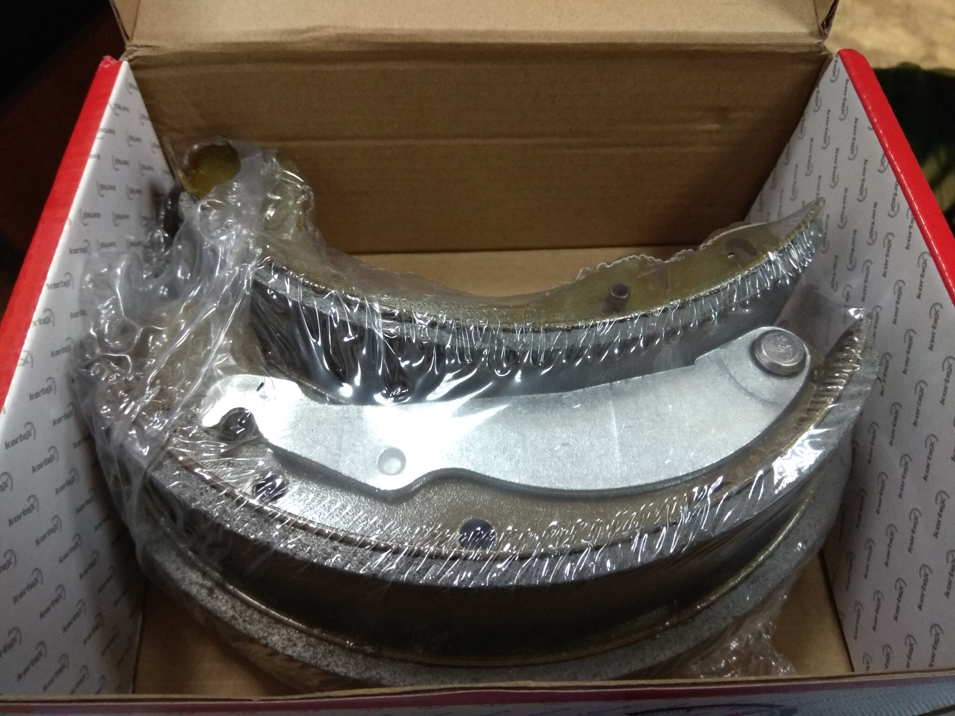

Закончил ремонт задней подвески. Ранее писал о замене амортизаторов и пружин, сегодня заменил на новые тормозные цилиндры, колодки и барабаны. Ремкомплекты для задних тормозов от AMD брать не рекомендую, фиксаторы колодочный пружин пластилиновые, после установки через пару минут вылетели. Почистил от ржавчины старые и поставил, держат.
