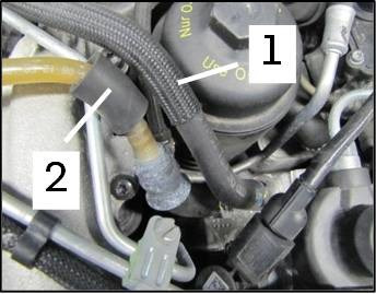

1. Проверка необходимости замены ТНВД (только автомобили с критерием 01)
Если магистрали у самого ТНВД идут параллельно, как показано на рисунке, а верхняя магистраль (-1- обратная) тоньше, чем нижняя (-2- подающая), то ТНВД необходимо заменить.
Если подающая и обратная магистрали у самого ТНВД перекрещиваются, а верхняя магистраль (подающая) толще нижней (обратной) магистрали, то ТНВД уже был заменён
