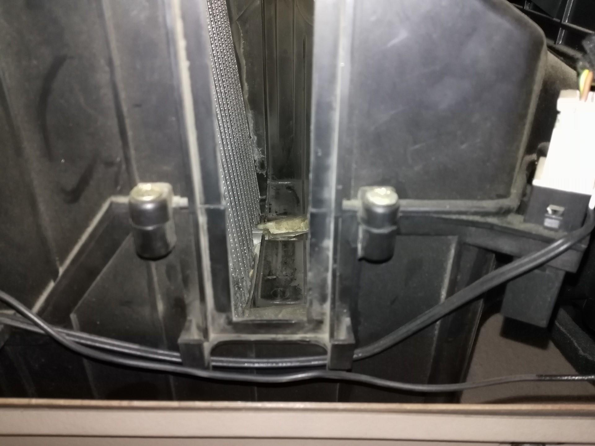

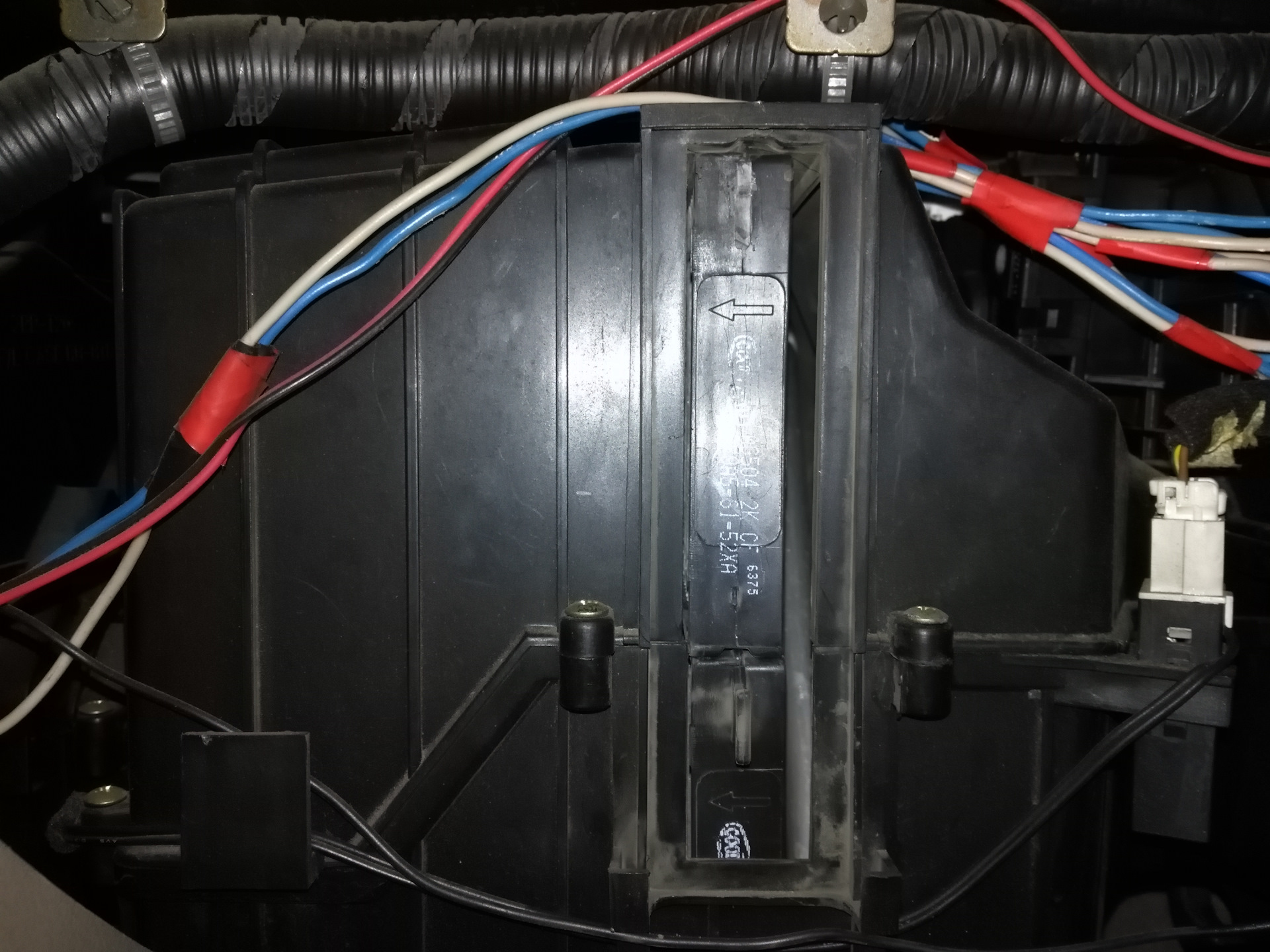

Снимаем крышечку — отогнуть нижние защёлки. Под крышкой наши фильтра.

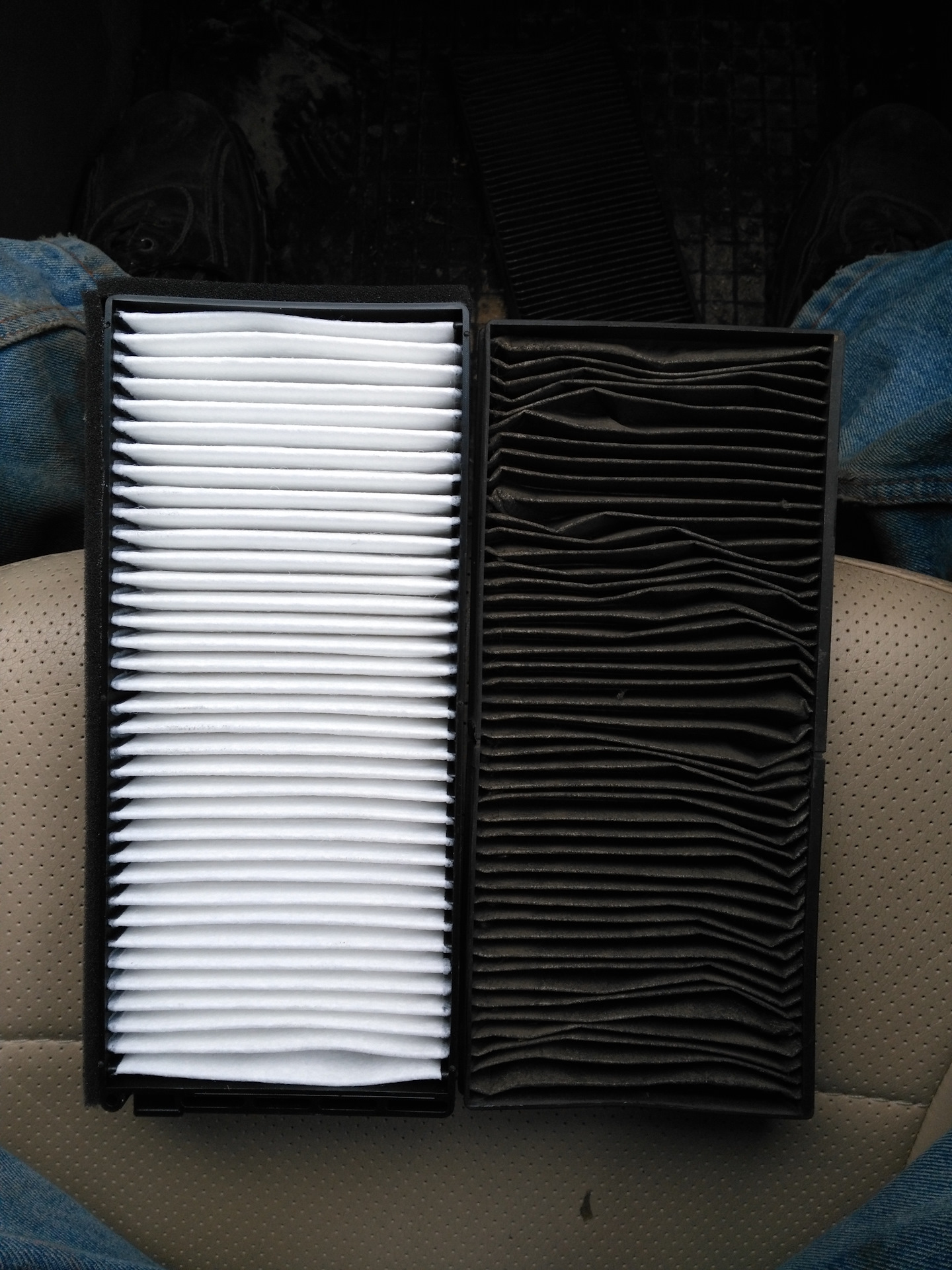

Фильтра вынимаем. Верхний потянуть на себя, нижний немного вверх, и на себя. Вот они — запылённые грязные старые салонные фильтра.

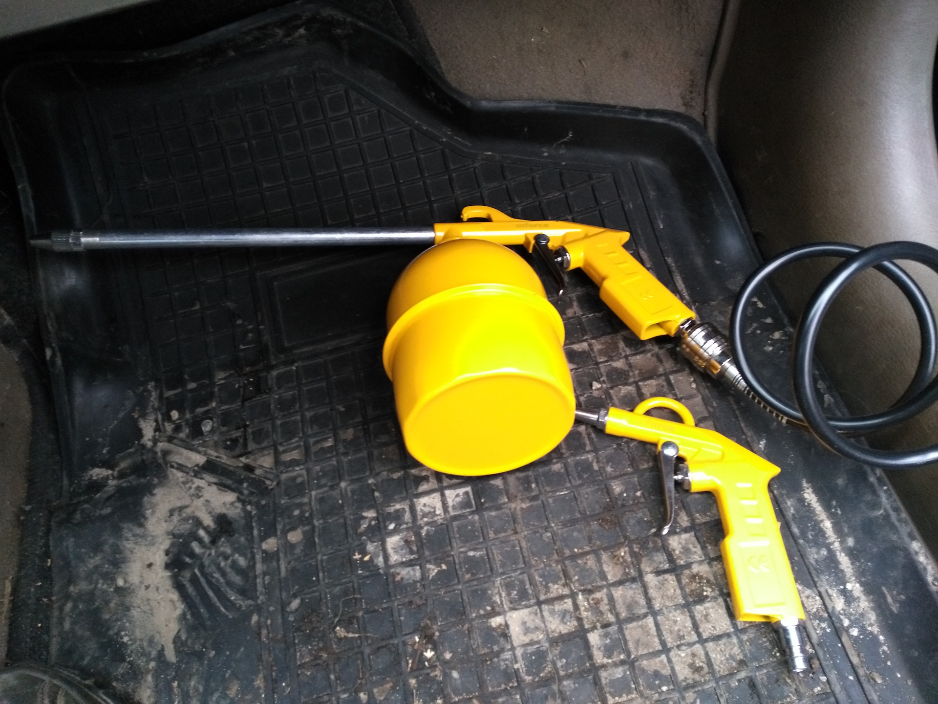

То место, где были фильтра я продул, а также продул радиатор печки. Выдул от туда пыль, листья берёзовые и прочий мусор.
Продувал продувочным пистолетом, но он короткий и нигде не подлазил. Взял потом из того же набора пистолет для мовиля и продул уже везде.

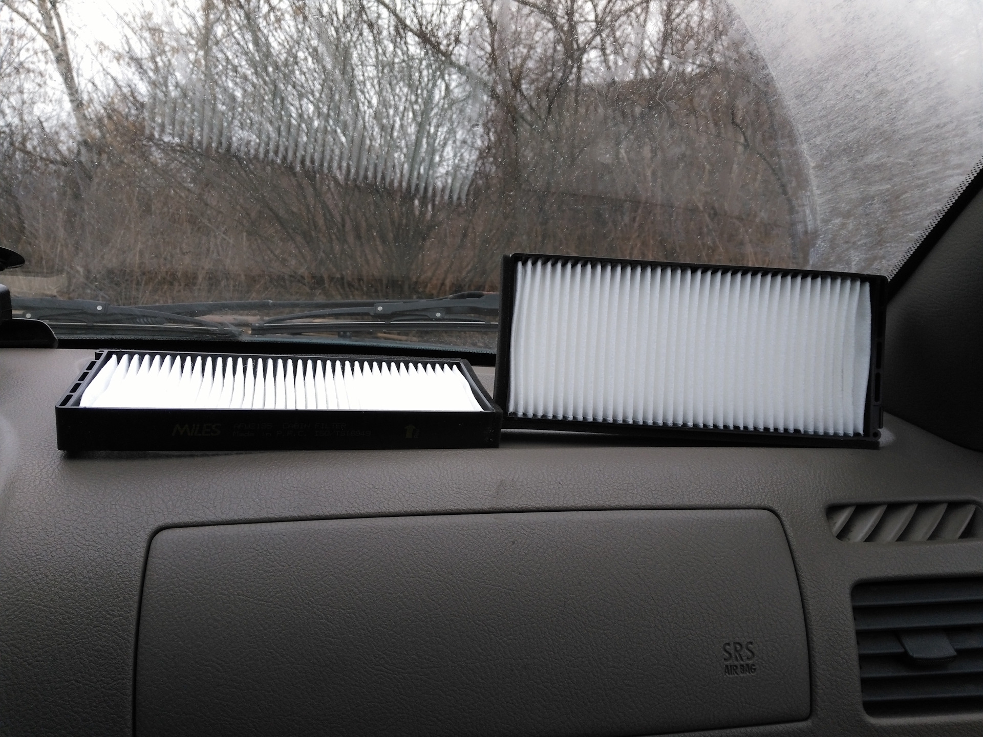

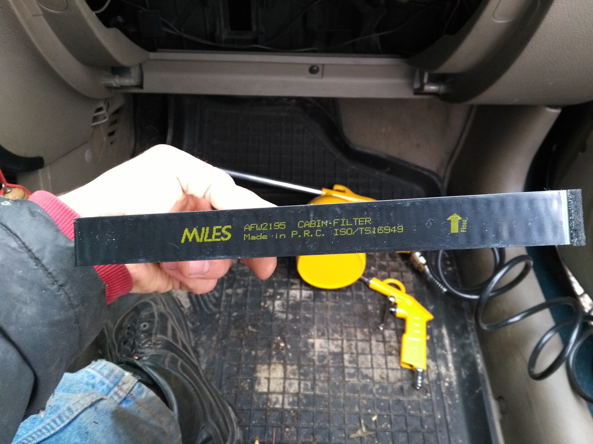

А это новые фильтра
Вот что на них написано
В сравнении: новый и старый фильтра:
Вставляем новые фильтра. Опа! Не тут то было! Новые фильтра больше по размерам! И по длине, и по высоте немного!

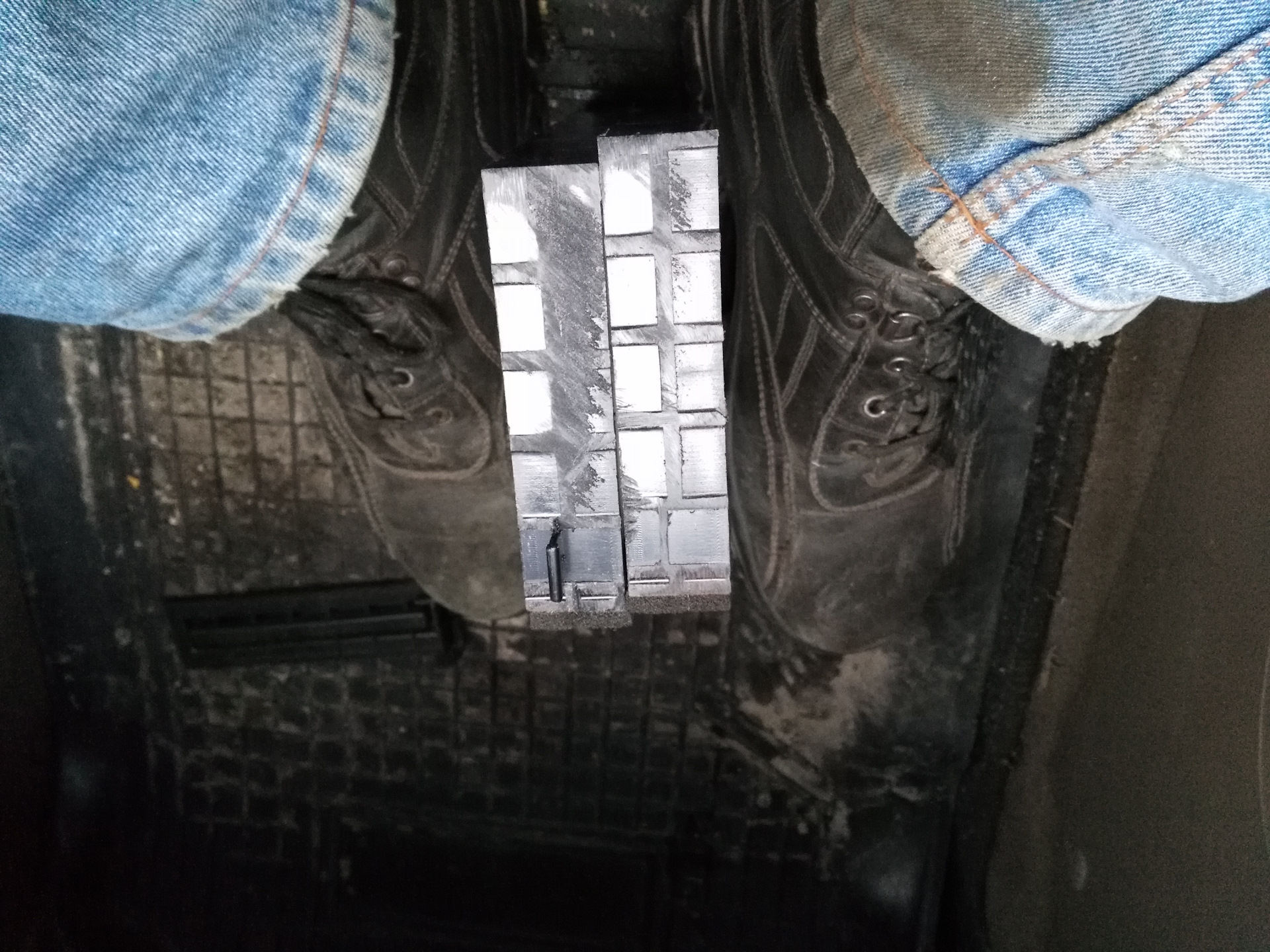

Пришлось отпиливать лишнее. Как видно на фото, спилить нужно было как раз по рёбрам жёсткости, что я и сделал. Пластмасса мягкая, поэтому на втором фильтре нечаянно спилил держатель (за который нужно тянуть при вынимании). Ничего страшного. На старом тоже одна штучка была спилена. ))
На новых фильтрах для плотного соединения приклеен поролон. Его тоже пришлось оторвать, так как с ним не влезало.
И только после этих манипуляций всё влезло. Ура! )

Это радиатор кондиционера, а радиатор отопителя находиться где регулировки потока воздуха

похоже ты взял фильтра не от рио а от спектры они немного больше . вот по этому и пришлось их подрезать
Может быть. Хотя по вину заказывал.
Romich1983
я когда их тебе менял, ничо не подрезал.
Romich1983
да.и первый раз когда тебе я менял, ставил тоже от спектры.и они реально плотнячком залазили.и я там тоже вроде усики откусывал.ты просто не видел этого.
