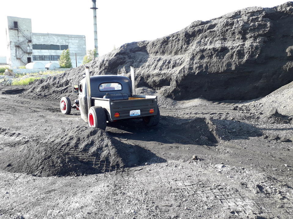

Использовал Пикапчик пару раз по назначению))
