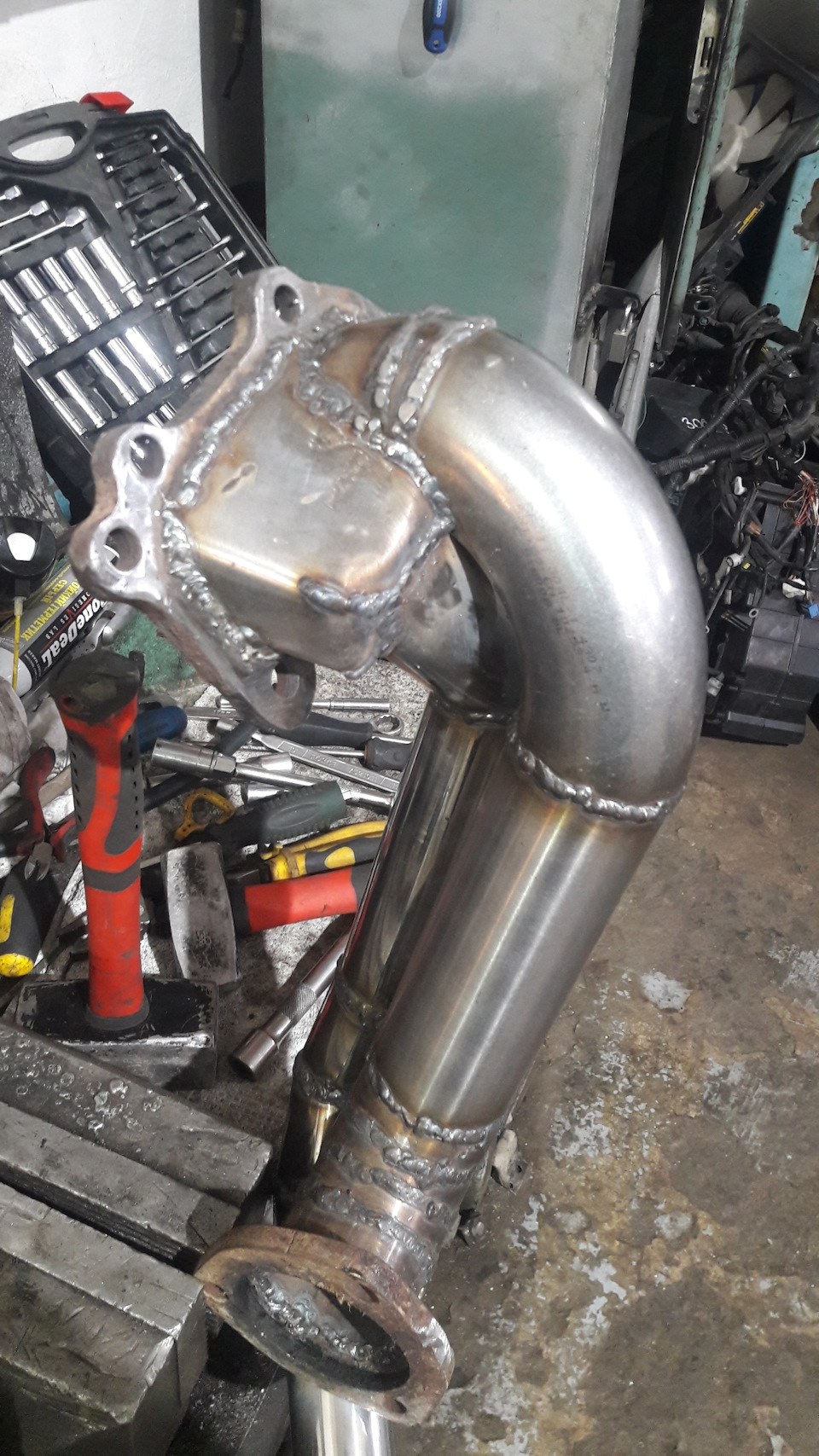

Всем привет, после увиденного мной состояния китайского даунпайпа, установленого в авто, появилась мысль разделить выходящие из турбины потоки газов, подумал, под смотрел и принялся за изготовление, сделать такой пайп я скажу дело творческое, требует времени, которого на тот момент было достаточно, но после того как соорудил эту конструкцию и установил, выяснилось, что есть проблемы с горячей частью турбины, а именно не плотно закрывается калитка, потому что вал по которому она ходит сильно изношен, было принято решение отдать в ремонт, там человек надеялся найти у себя в закромах такую горячку, не вышло, принялся восстанавливать эту, в итоге когда мне ее отдали, ее хватило на один вечер, часть заслонки отвалилась, по гарантии обратно в ремонт, короче намучался знатно, все эти действия заняли месяц! Но теперь я получил что хотел, скример на бусте орет как резаный))) осталось бк из ремонта забрать чтоб не так плавно актуатор работал и будет бомба) как поставлю бк думаю будет пост с видео как это звучит))
