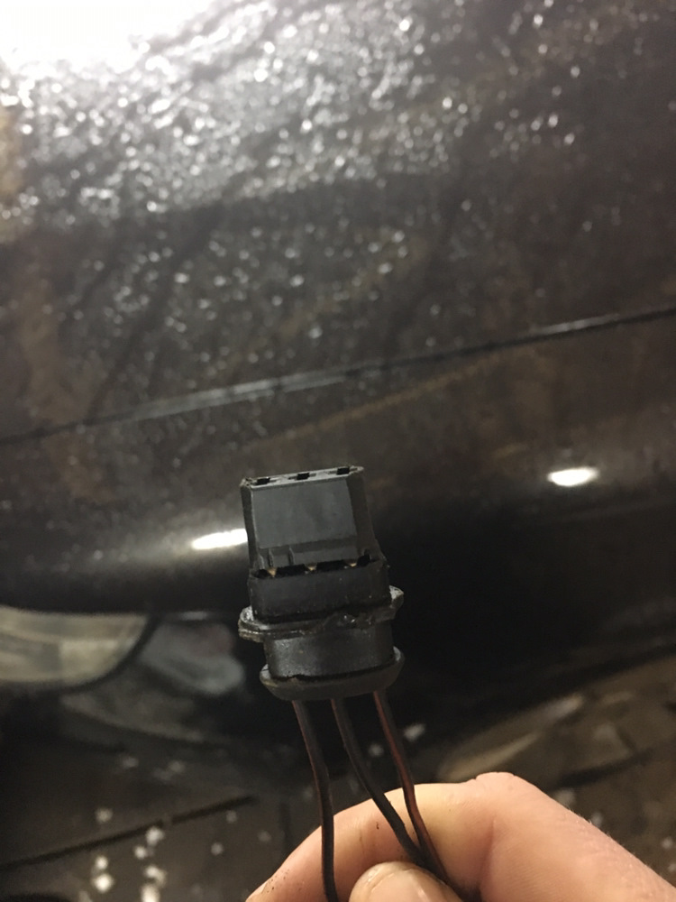

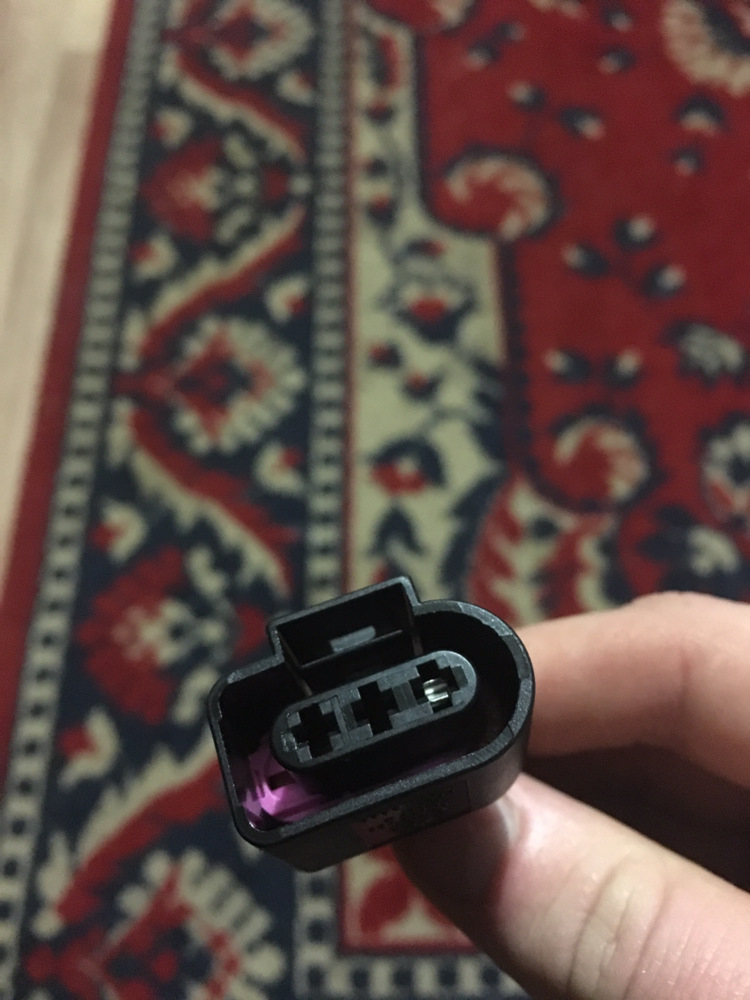

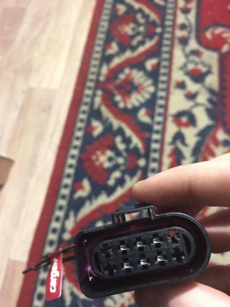

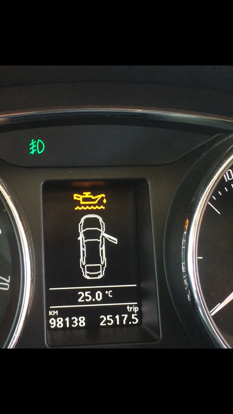

Загорелся датчик уровня масла, сначала подумали что пришло ему время оказалось всё просто оторвал фишку на датчике вместе с проводкой, заказал оригинальную фишку но тут беда она не подходит мало того она была без проводов

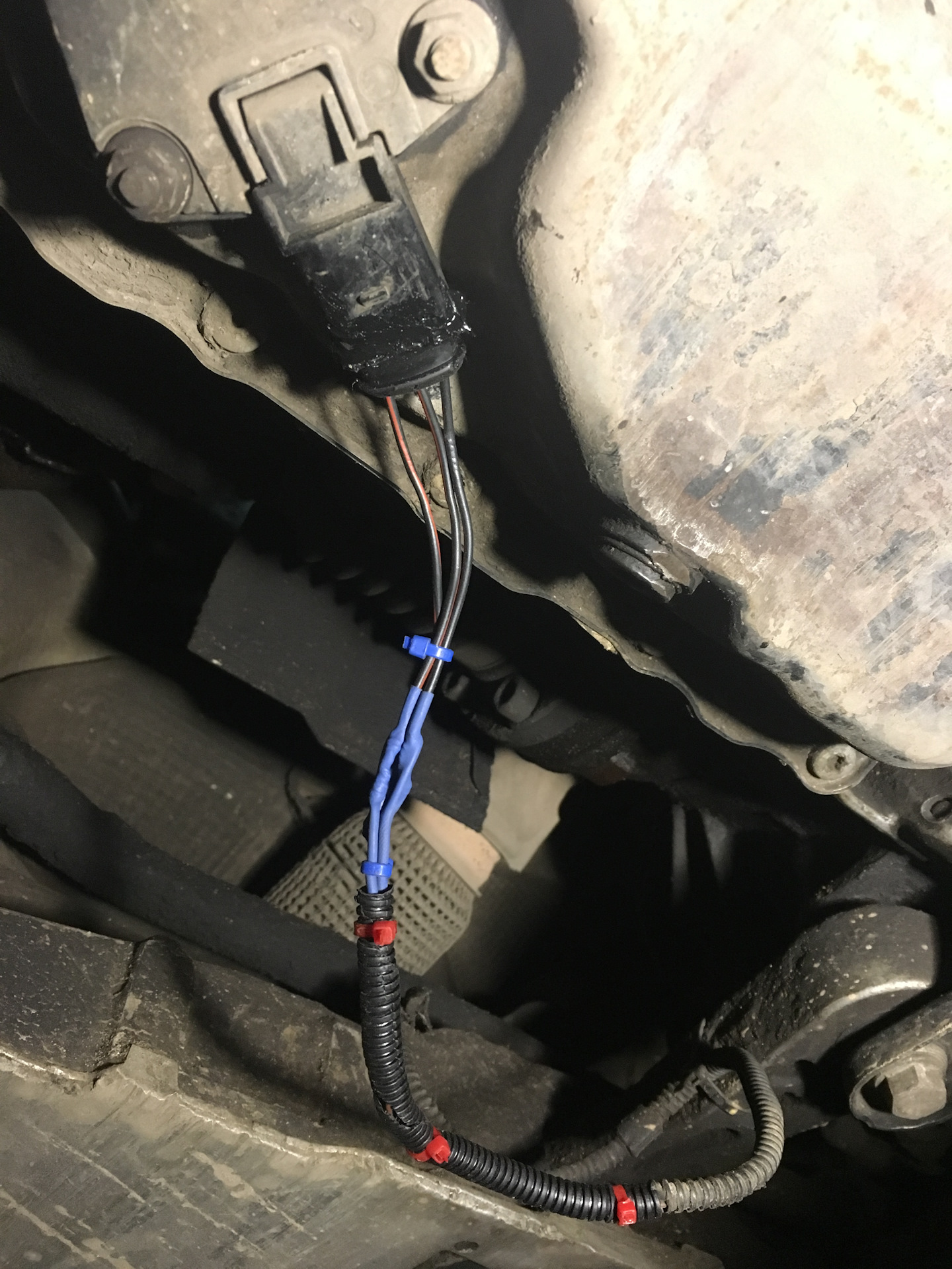

пришлось оригинал ломать и сделать так )
промазали герметиком и установили ошибка пропала )вот и думайте как покупать оригинал который так и не подошёл 👌

Дружище подскажи какой должен быть порядок проводов, у меня проводка вырвана и какой куда теперь не могу понять, да бы не спалить датчик новый хочется узнать… есть 1.черный, 2 коричневый и 3 красный какой куда хз
Фишки по вину вроде как без пинов и проводов идут, сам столкнулся когда сигнал восстанавливал.
Либо фишку не ту дали( неправильный подбор или пересорт) а могла быть и замена фишки и датчика и получается, что фишка не подходит.
по вин коду подбирали как положенно )
Вообще если подбирать, то по VIN и лучше не в лабазе, а самостоятельно по ETKA, должно подходить без проблем.
Какой номер фишки купил?

подбирали именно под вин ) с коробкой всё хорошо тьфу тьфу)
