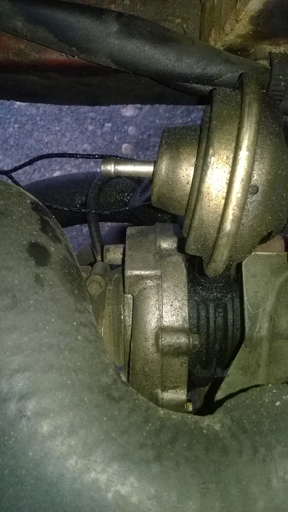

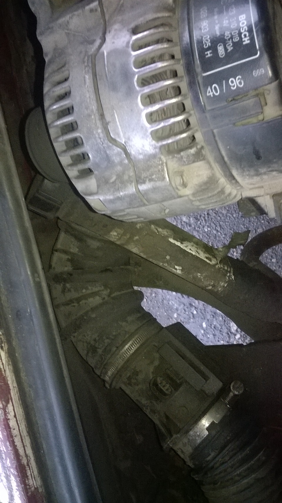

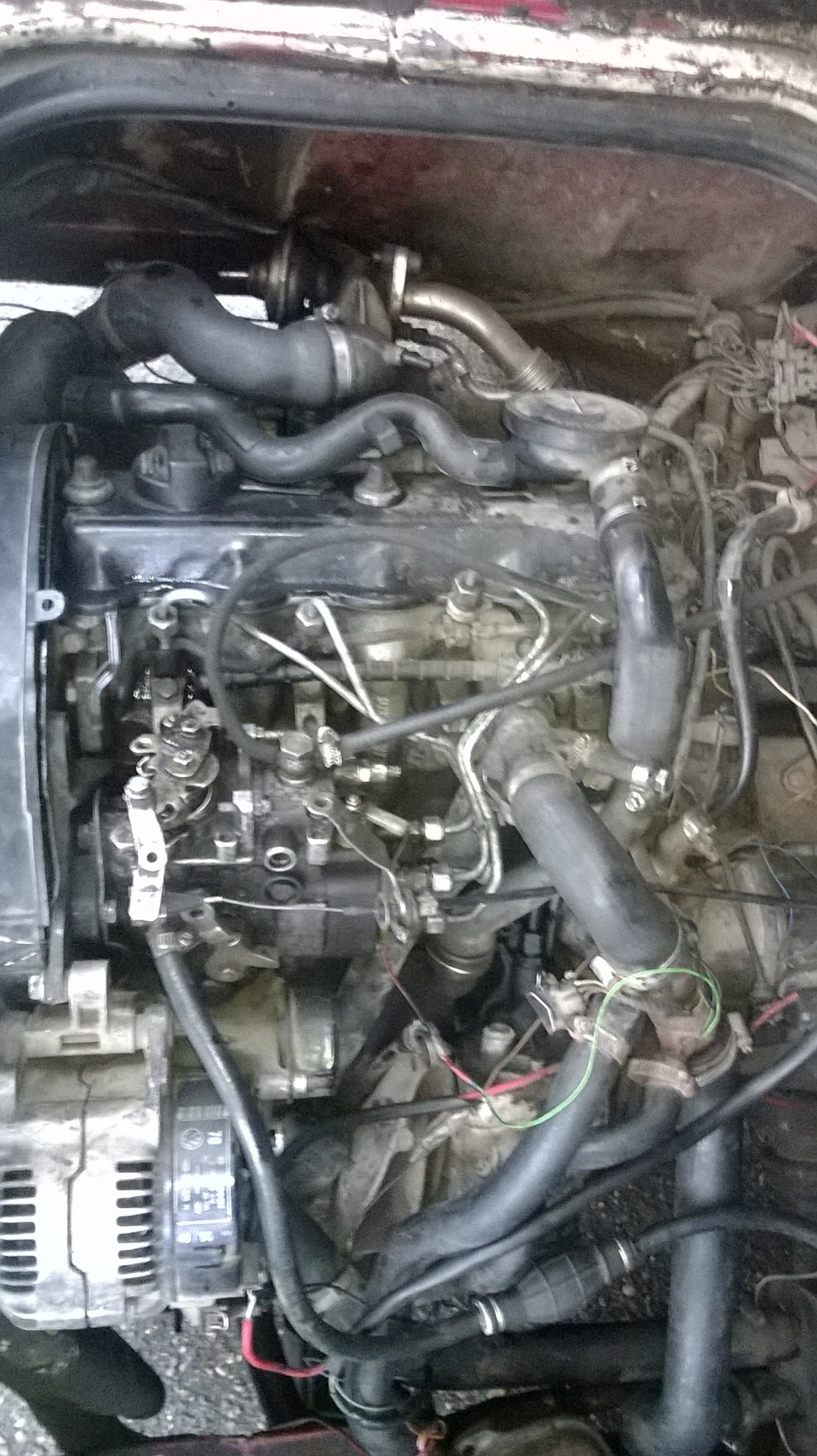

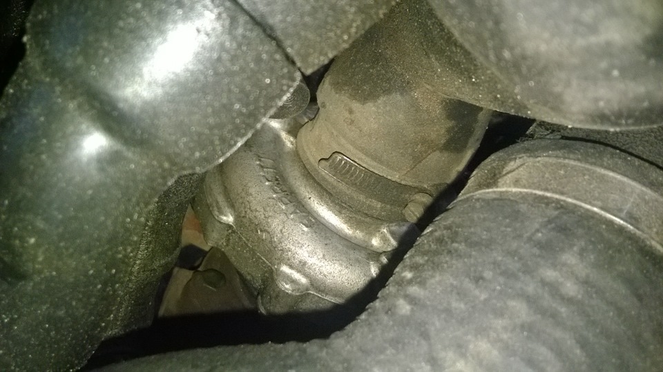

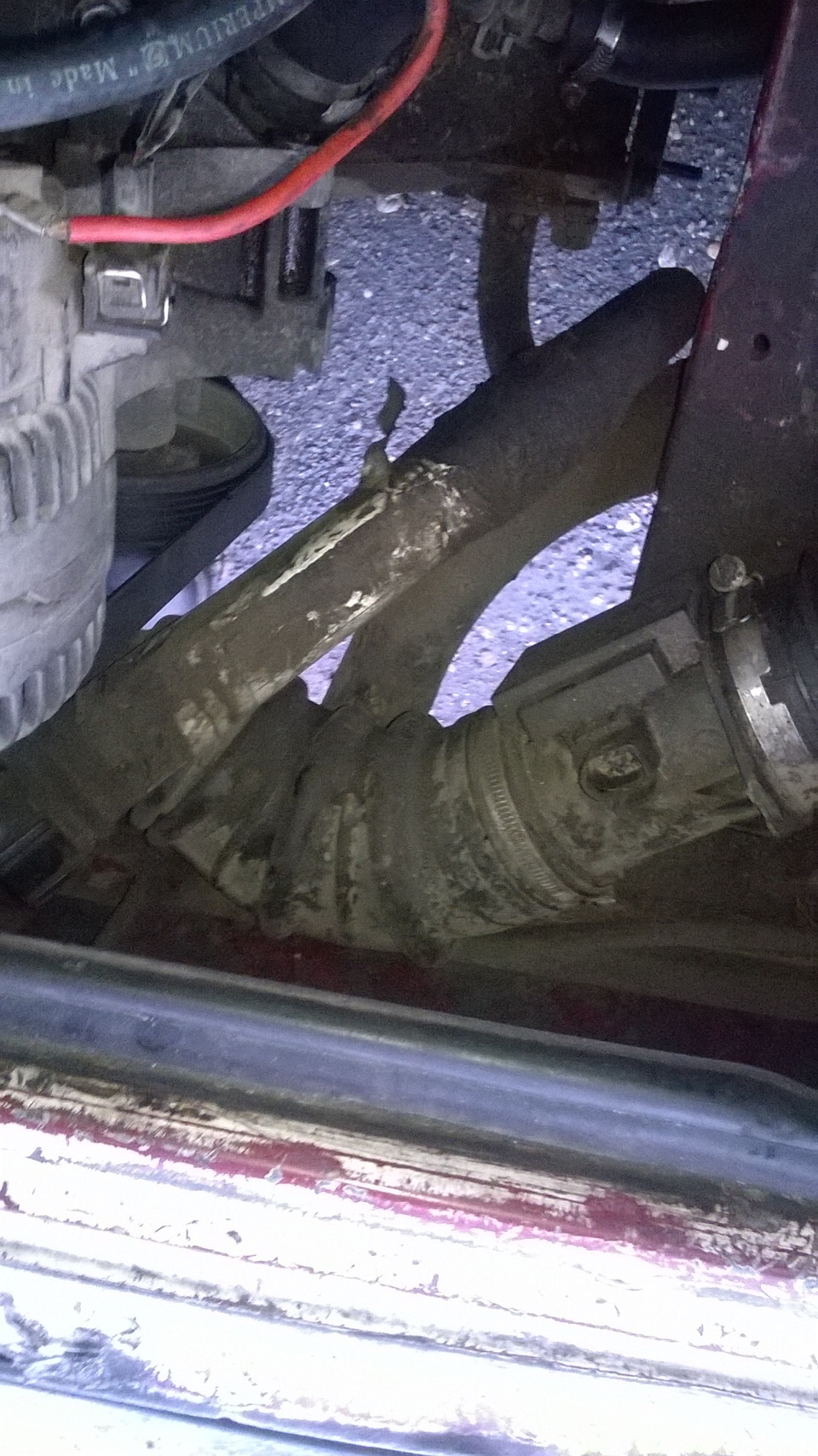

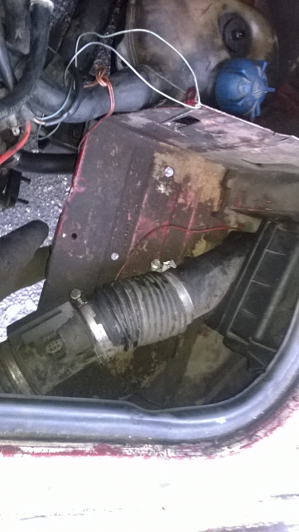

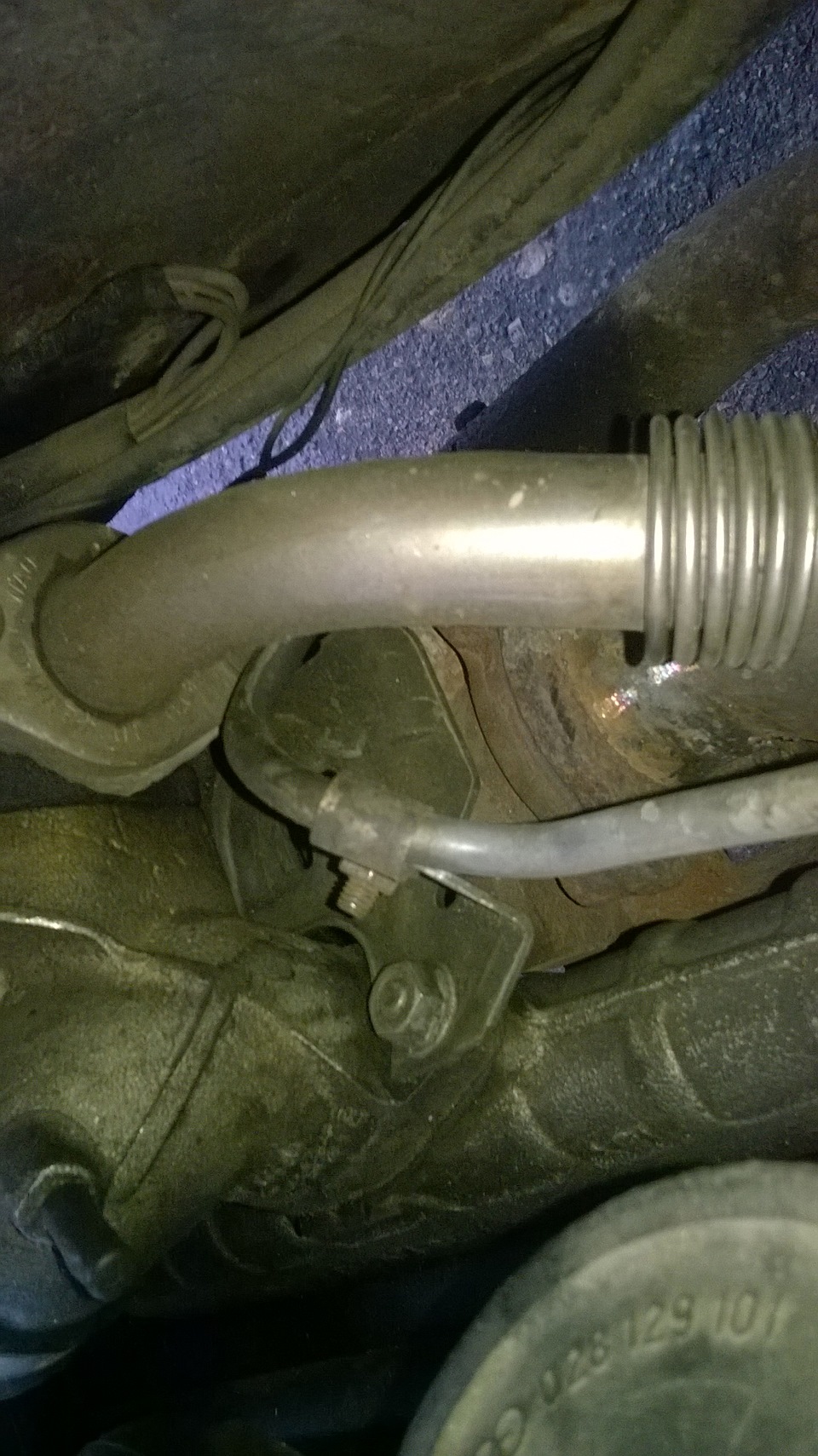

Как и было выше указано мотор 1.9tdi golf3 .турбинка с Audi b4 но пока без кулера на зиму он не к чему и так холодно.Топлевный насос по номеру ивеко-фиат 2.5 дизель(84.лс)стал он как родной да и с виду он похож на 1.6 дизель трубки стали без каких либо перегибов (до этого стоял насос 1.9тд).После установки насоса обьемом 2.5 машинка полностью проснулась в ускорениях-обгонах.В целом проделанай работой очень доволен .Будем пробовать 2.8тд(120 лс) сначало с этой турбиной а потом с Audi 2.5tdi(150лс) или BMW 2.5tds(130лс)-это все на весну

Шкив насоса какой поставил, или от чего?Там диаметр 19 мм?

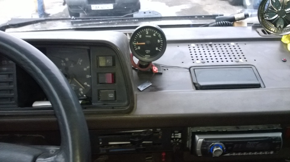

Здравствуйте, подскажите что за тахометр у Вас?

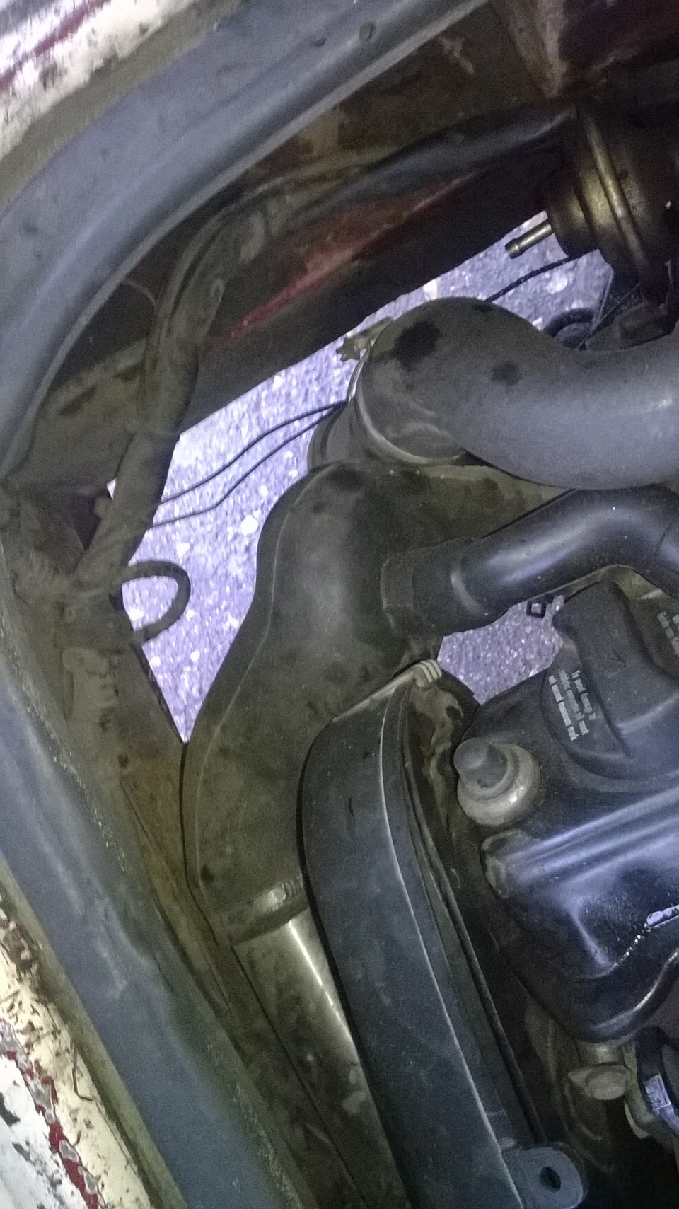

Наверно ты лапу не прекрутишь.Плюс дуга идет там где турбина.Мотор лежит боком.У меня турбина с ауди б4 или а4 стоит коллектор как в турбодизеле и турбина крепится сверху а не снизу как у тебя
Про лапу я знаю. По месту доробатывать.

Насос лучше с турбодизеля (нрибок сверх), ставь туда плунжер с шайбой от от своего электронного. На самом грибке можно можноипривод поколхозить.

Мотор 1z 1.9 tdi носом был электр.Он и будет электронный но позже пока пару экспериментов .Сейчас насос 2.5 а попробуем 2.8 тд тоже с ивеко на 120 л.с. Если будет ехать еще лутше то нафига проводка поставлю больше турбину и естествено коробку перевертыш с ауди.

Мотор тди отличается от тд -камера сгорания в поршне .Звук работы мягкий.Зажигание нужно ловить для лучшей отдачи мотора.Пробовал насос 1.9 тд мне не понравилось както слабо лутше ехал на насосе 1.6 тд (был без турбины) на 1.9тд турбина слабо надувалась- мало соляры значит нет мощности и нет надува.
