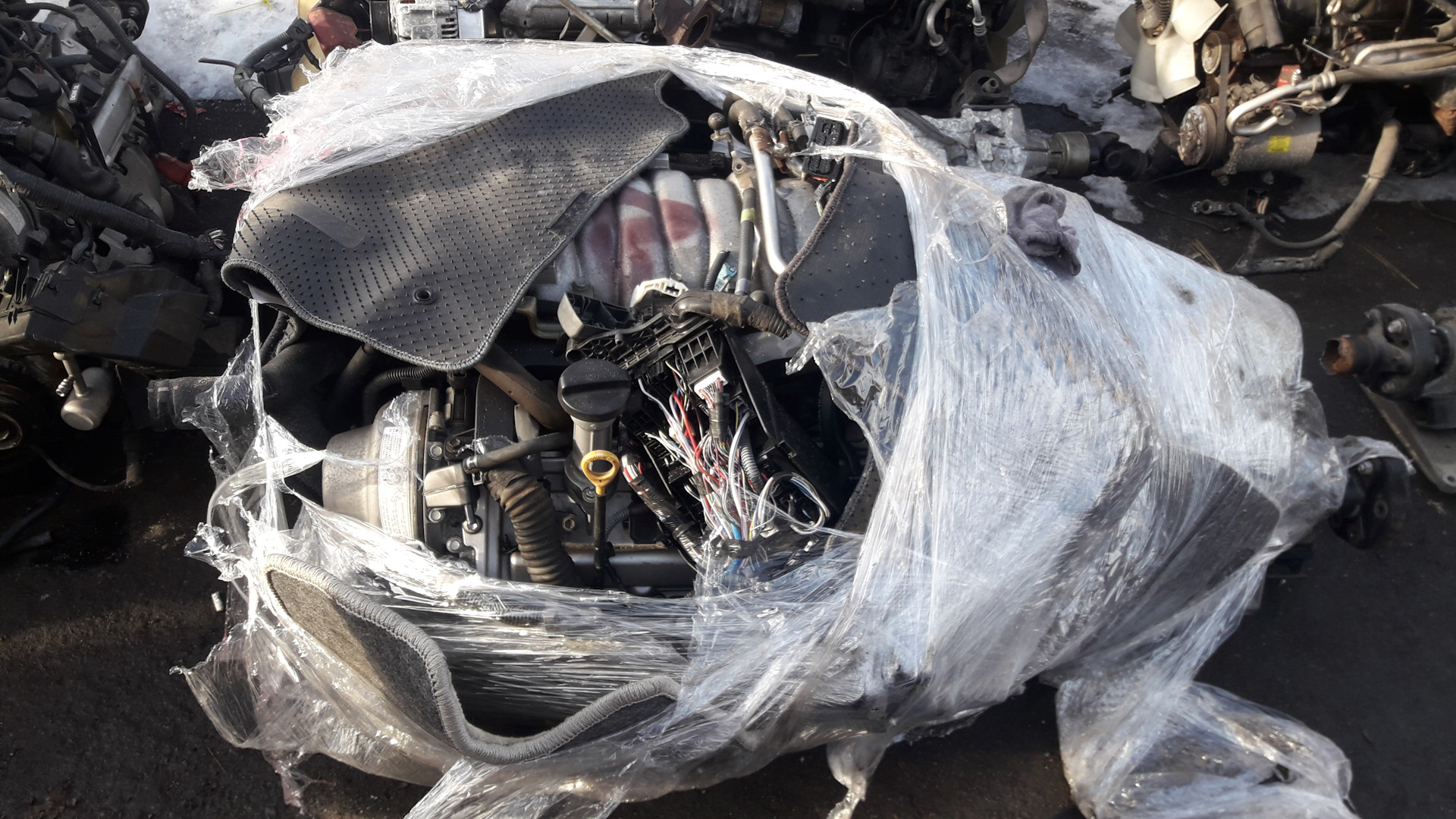

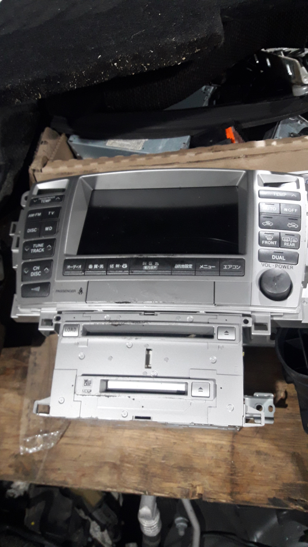

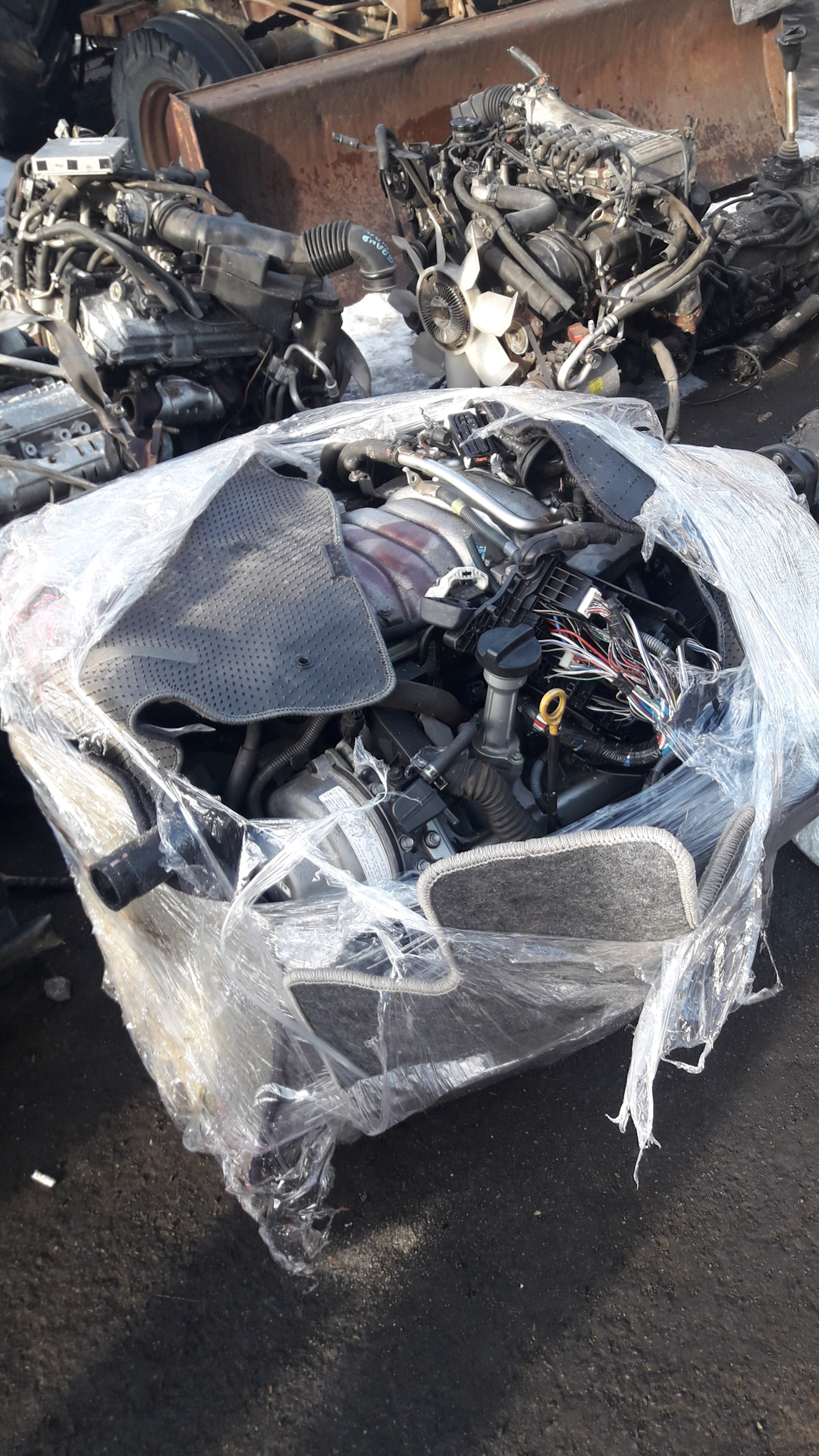

Всем привет!
Ну вот и со мной это случилось, я тоже поддался этому слову и действию под названием СВАП. Я на самом деле очень долго к этому шел взвешивал все за и против, пытался понять надо мне это или нет, а может проще сменить машину на по-мощнее. и вот после всех этих размышлений я решил что надо что-то менять. Особенно когда покатаешься в горах на высоте 2500м+ и на груженной машине, когда она не едет, от слова "совсем". И вот решил пометь мотор.
В общем выбор был очевиден, и как мне кажется логичен, хотя я рассматривал вариант поставить 6G72TT его конечно очень просто впихнуть в Паджеро но он уже устарел как морально так физически, т.к. этот мотор не производится очень давно, еще были мысли о моторе 3,5 от эвика, но это совсем утопия, т.к. эвиков мало, а моторов от них еще меньше.

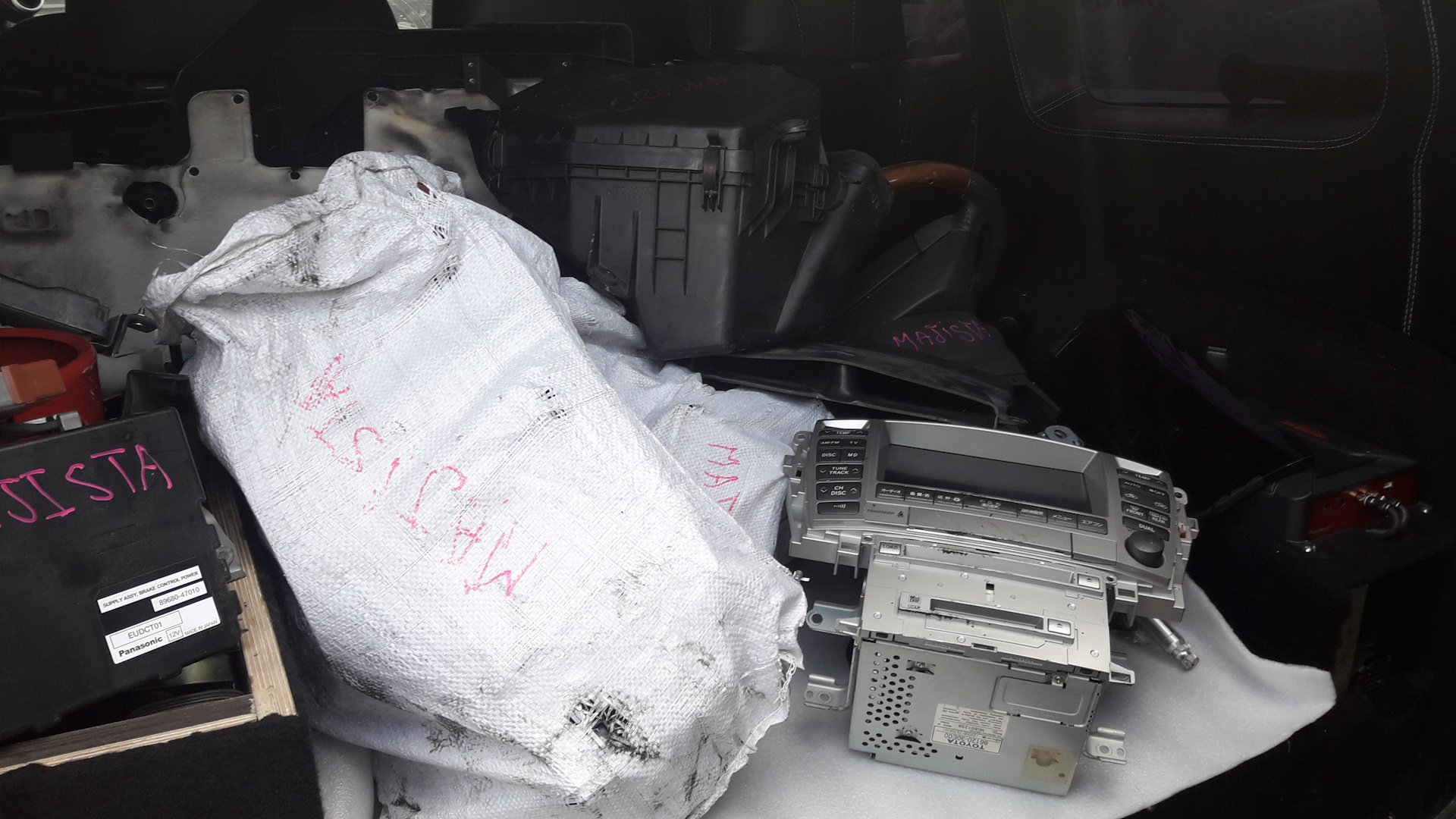

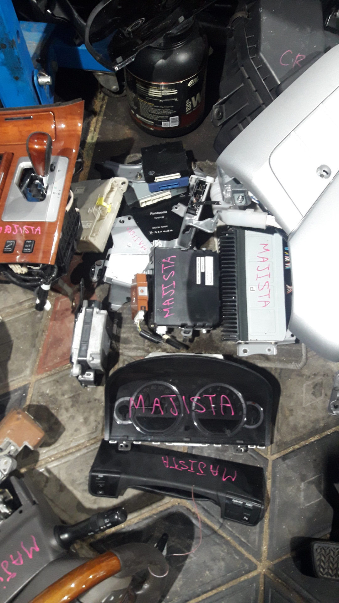

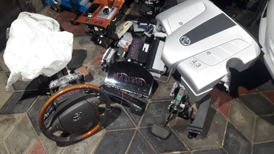

Ну и конечно же выбор пал на 3UZ-FE V8 4,3. АКПП-6, для этих целей в Японии была приобретена Toyota Crowm Majesta в кузове S180 (4 поколение) 2008 год пробег 58 000. С машины я на всякий случай привез все что только можно начиная от мотора до руля)) Вся проводка не резанная, все блоки, ключи-метки, педали, селектор АКПП. может что то из этого придется выкинуть но на данном этапе пусть будет. Чувства пока смешанные. Дата начала проекта пока не определена, в настоящее время машина очень нужна.
Коменты типа "на это надо" и "задолбали с этими узетами, скоро в на унитаз их ставить начнут" держите при себе, в остальном здоровая критика и деление опытом приветствуются. Ну и немого фоток.

а рулевая колонка осталась? я бы всю в сборе забрал как на фото лежит, желательно с фишками от верталета и блоков на ней
я ее по частям распродал
Жаль

Ссылка на британский проект Свапа с турбовым 1uz
instagram.com/v8turboshog…hare&igshid=1m06tlk9kh8b5
спасибо

А почему не решили впихнуть 6g75 3,8 л?
не особо он мне нравится, да и отзывы по нему не очень, в плане расход/мощность, и отзывы по его коллектору не очень
С колоектором были проблемы только на монтеро, на паджеровчком с мивеком проблем с коллектором нет
Я наоборот читал что заслонки изменяемой глубины именно на паджеро приносят головняк
А, ты про вихревые заслонки) да ни какого головняка там нет, просто один раз проводишь их ревизию и садишь все болтики на резьбовой герметик. Воо и вся проблема)

Когда умер ТНВД, думал поставить 1 uz, самый самый древний, где идет чугунный блок (таких моторов мало) но в него можно дуть спокойно до бара)
наша турбина полторашку дует
я знаю, только у нас степень сжатие позволяет, что не сказать о стоковом узете, измени степень, поставь поршня с шатунами кованые и узет дунет 2 бара. А насчет 2 баров, читал на форуме кто то раздул 3 паджеро до 2-2.2 в стоке, но увы тему потерял, интересно чем закончилось
эх, щас бы корч из паджерика построить
Да дело не постройке корча, узет попроще сам по себе проще, наш мотор контракт стоит с навесным 150-200 плюс проблемы с тнвд, узет можно 50-70 найти первый.
1. Я против контрактных з/ч. Если блок порвало пополам — это одно. А в противном случае — ремонт и только ремонт.
2. Проблем с ТНВД нет, если не пускать говно в бак.
3. Узет бензиновый. 6G72 тоже тысяч 60 стоит.
4. Машину со свапнутым мотором ты не продашь больше никогда.

Никогда не получится так, будто мотор с завода стоял там) это свап… И передаточные числа в редукторах именно под 3.0 мотор. Потом с этим столкнетесь. В любом случае удачи вам, интересно будет наблюдать. Желаю хорошего результата
пары может и под 3 литра но точно не под 33 резину)))
