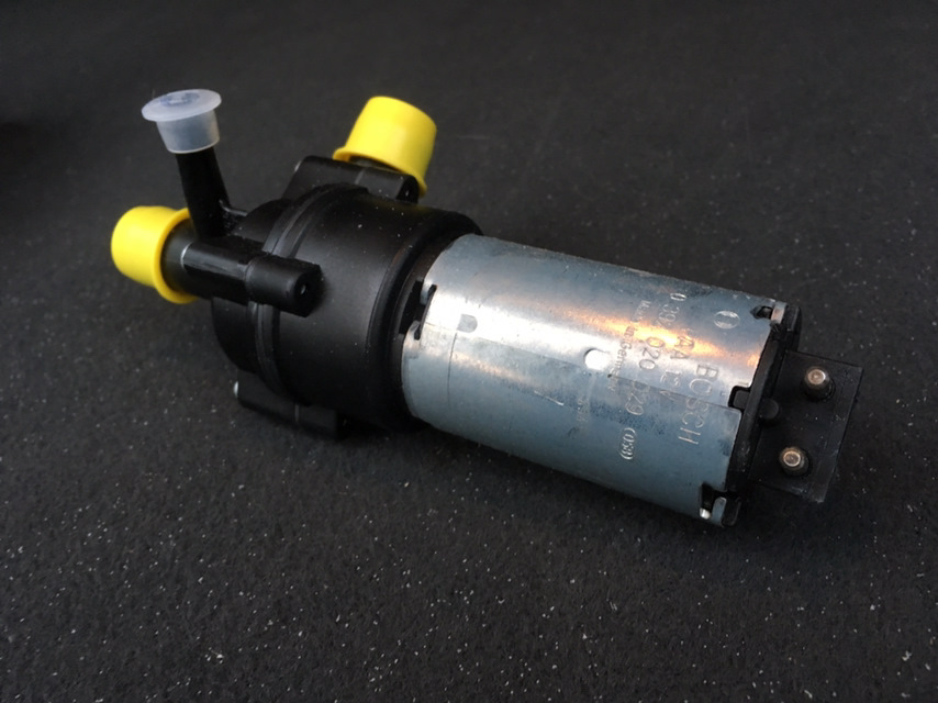

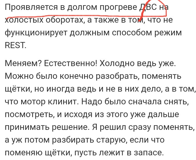

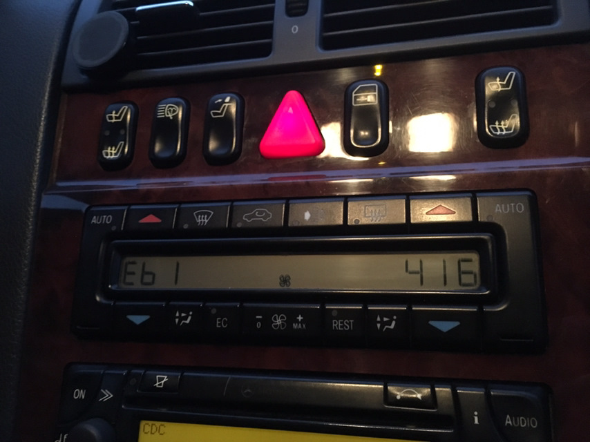

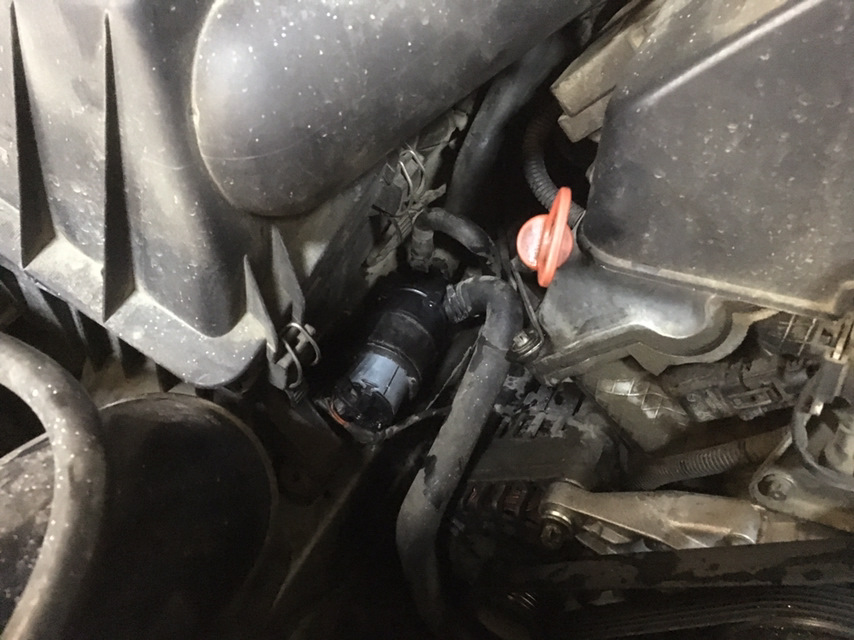

Победил ещё одну неисправность.
Ошибка B1416: Циркуляционный насос дополнительной прокачки тосола (M13).
Проявляется в долгом прогреве ДВС на холостых оборотах, а также в том, что не функционирует должным способом режим REST.

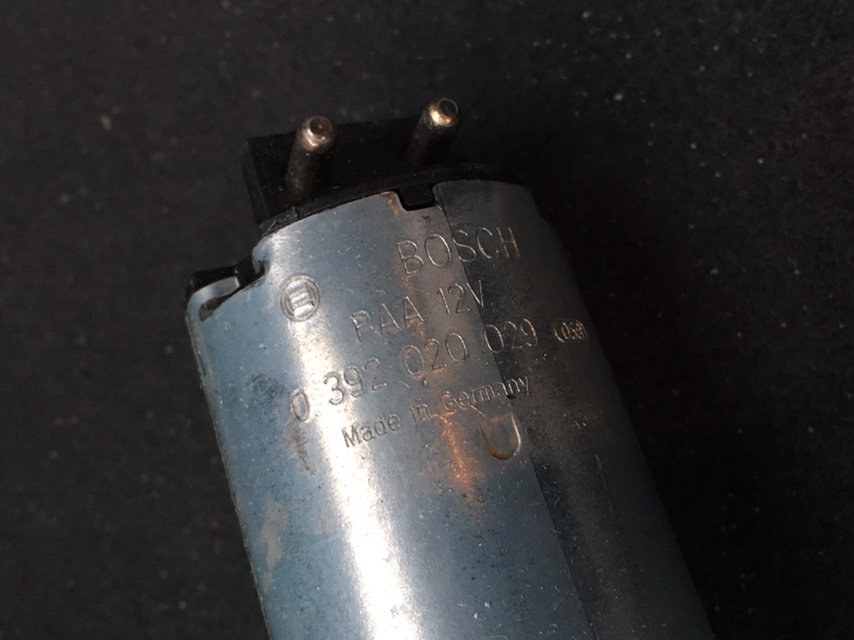

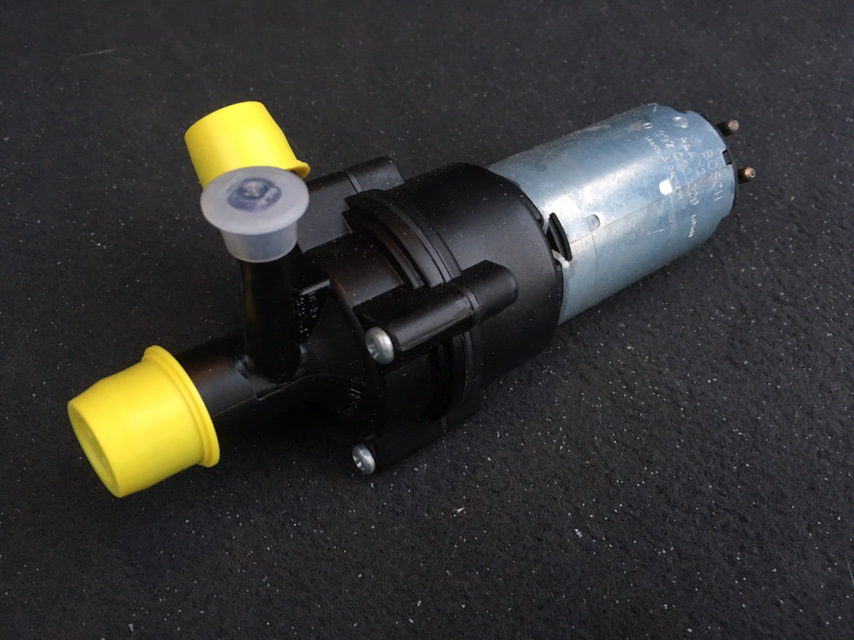

Меняем? Естественно! Холодно ведь уже. Можно было конечно разобрать, поменять щётки, но иногда ведь и не в них дело, а в том, что мотор клинит. Надо было сначала снять, посмотреть, и исходя из этого уже дальше принимать решение. Я решил сразу поменять, а уж потом разбирать старую, если что поменяю щётки, пусть лежит в запасе.
Арт.: 0392020029
Единственно где затупил, заказал с тремя штуцерами, хотя можно было взять с двумя(арт.:0392020026), а крышку переставить со своей и таким образом сэкономить в районе 2 тысяч. Ну да ладно, поздняк метаться.

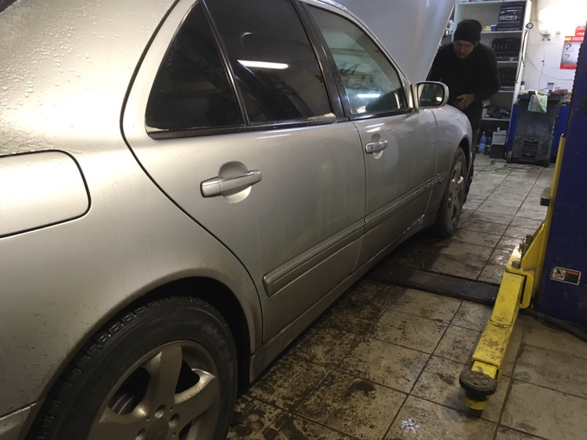

Замена данной детали проста до безобразия, но ковыряться на улице в минус нет никакого желания. Заехал в сервис, отдал 600₽, выпил чашку кофе, выкурил сигарету и уже все готово.
Ошибка ушла, REST работает, в салоне Ташкент :)
Ну и естественно в конце на мойку.

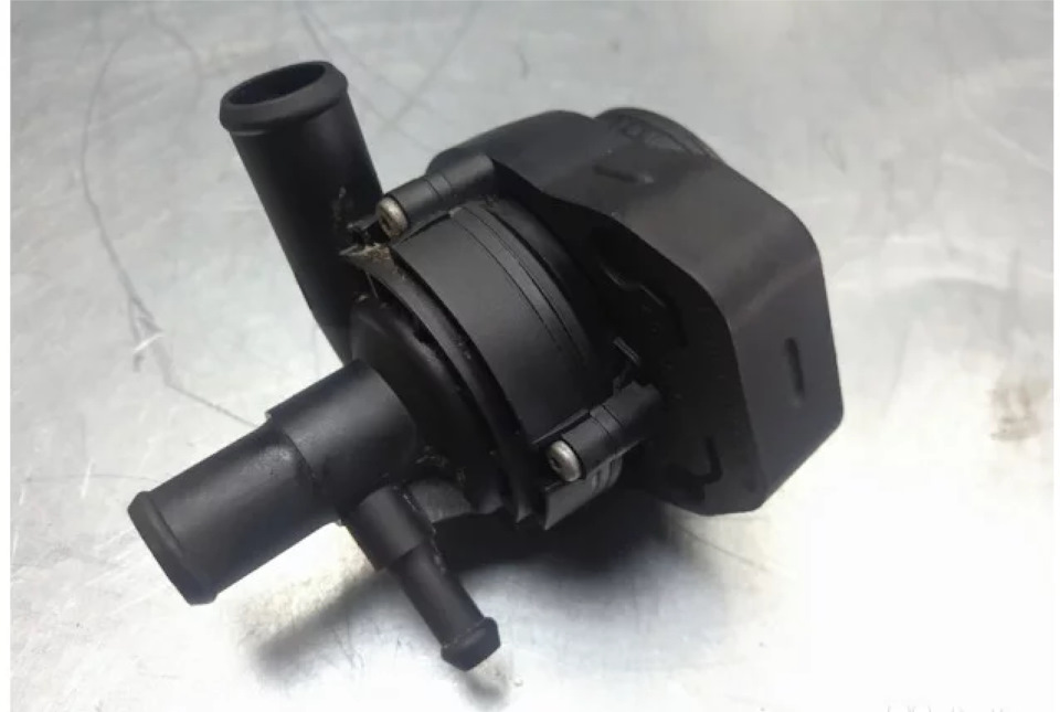

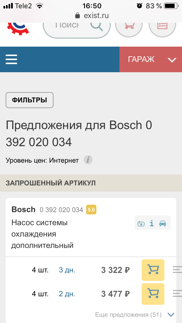

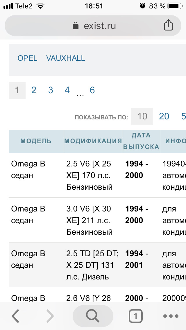

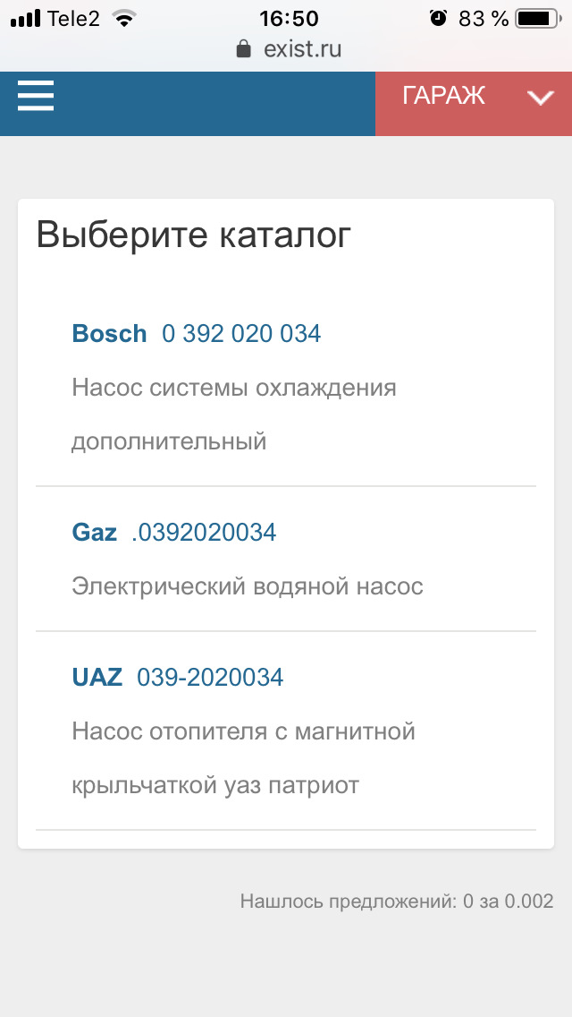

Отпишусь для того кто найдет эту запись в будущем. Существует аналогичная помпа, ставилась толи на бмв, толи на форды. Имеет производительность около 700 литров в час (штатная около 500). Отличается только разъемом, но при это стоит в два раза дешевле. 0 392 020 034
На Опели она идёт … стоит 3.500. Так же как и Бош для Мерседеса но с двумя штуцерами, на который при необходимости можно переставить крышку со старого )
bringmethemetall
bringmethemetall
Ещё вроде как она же ставится на УАЗ и ГАЗ
А как вы определили что не работает? Кроме того что плохо прогревается.
1. Её работу физически видно и слышно должно быть из под капота при включении режима Rest
2. Самое первое фото в этой записи БЖ, на котором показа действующая ошибка B1416
Извиняюсь на ошибку необратил внимания. Спасибо.
Да не за что :)

И насосик вот-вот поменяю, поставлю от W211, безщеточный и более производительный.
А я смотрю и не пойму, а что это он такой короткий?
Он безщеточный. Практически вечный. Их ставят и по сей день, на все модели Мерседес.
До сих пор встречал это понятие только в двигателях квадрокоптеров. Еще не смотрел его устройство, поэтому не представляю себе, о чем речь.
Всё банально просто. Единственные "минусы", которые я встречал в отчётах по ремонту таких насосов, это затрудненное вращение крыльчатки, при использовании воды в системе охлаждения и как следствие ржавление вала и окисление дорожек платы управления, находящейся в насосе, в следствии попадания влаги через штекерное соединение.

Привет, сколько стоит насос?
5.500

на фото от чего помпа и можно ее номер?
Данная помпа от W211, номера именно её нет. На разборке такая и подобная, но с двумя выходами, идут под одним номером.
Боюсь Вас дезинформировать…
Они шли на все модели Мерседес, включая легкие грузовики.

На ваш взгляд у этой помпы ресурс побольше чем у родной? нашел на разборе от w212 за 30$
Производительность чуть выше помпы W210. Она безщеточная, в этом главное преимущество.
Но как и всё в этом мире, у-Вы, не вечно. Из попавшихся мне на глаза поломок, одна — заклинило крыльчатку (грязь-ржавчина-вода), вторая — сгнили дорожки на плате внутри помпы…
Вчера я выкупил такую-же помпу и к ней штекер, что-бы не искать. Всё вместе на 25$ или порядка 1700 рублей.
