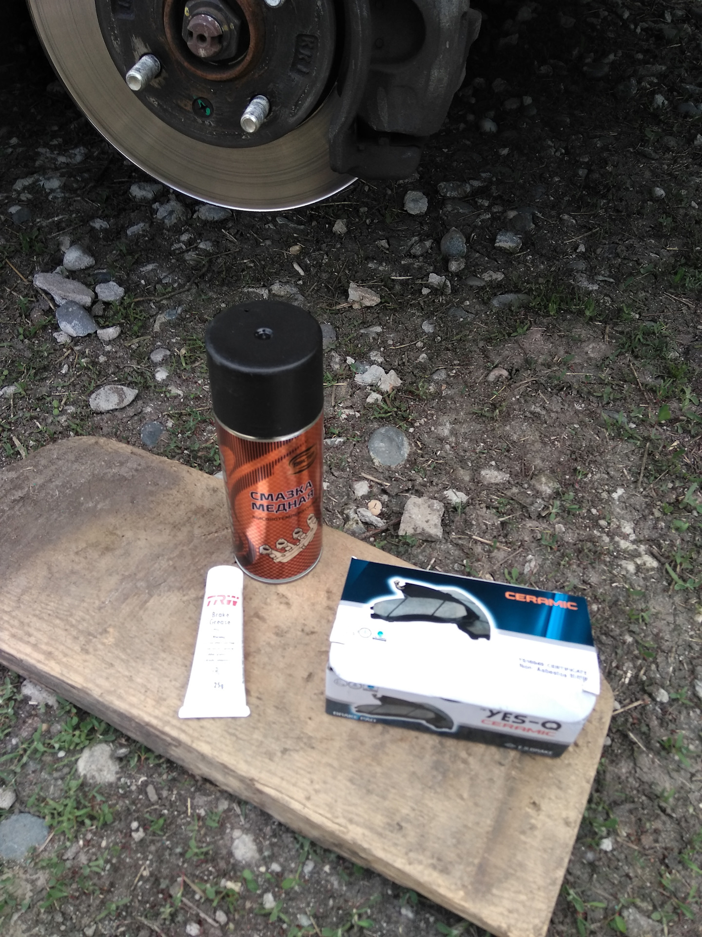

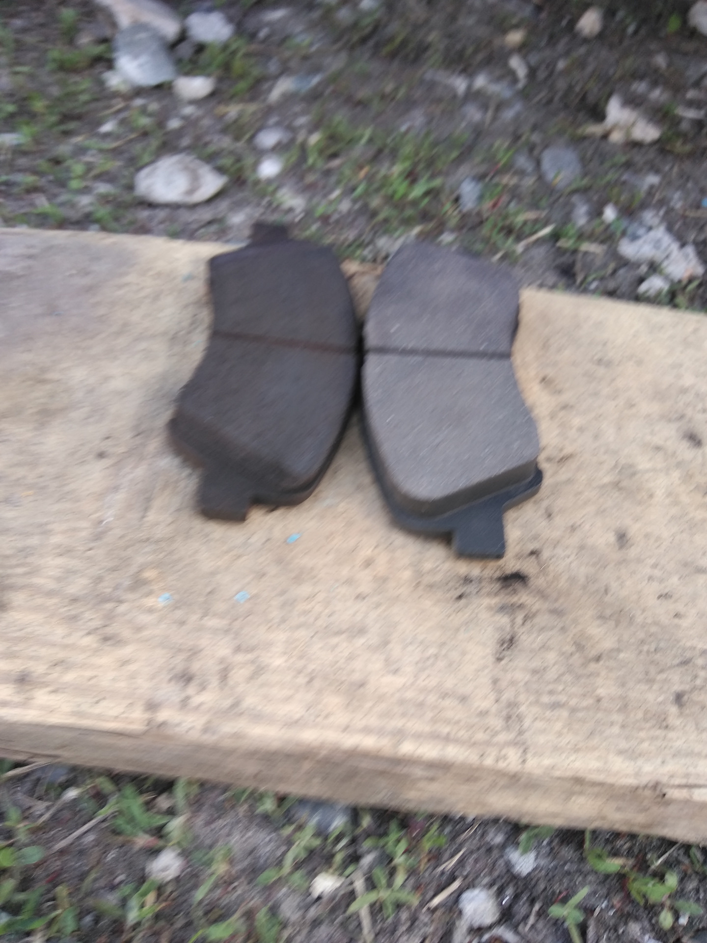

При смене зимних шин на летние, решил поменять колодки так как ОД на ТО2 на 30000 км, предупредил, что колодки пора менять и отходят они в лучшем случае 3000 км. Купил колодки Yes-Q ceramic арт. ESD7052, смазку медную MR. TWISTER арт. MT1003 и смазку направляющих пальцев LUCAS/TRW арт. PFG110.

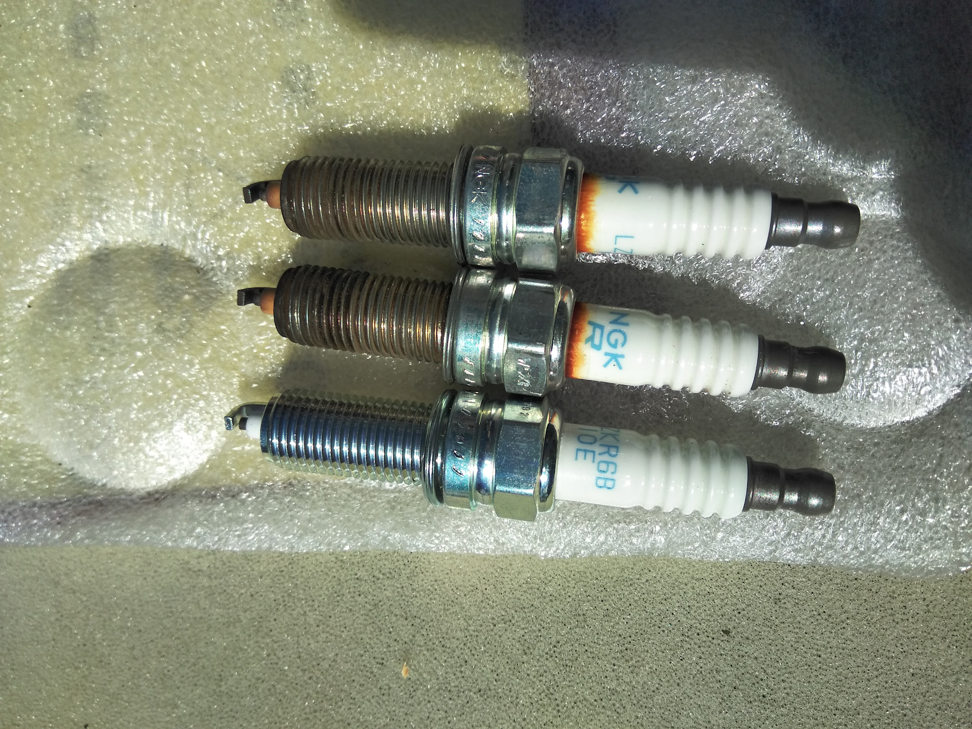

Так же решено заменить свечи и фильтр салона, свечи купил NGK LZKR6B-10E арт. 1578, взял NGK, т.к. в оригинальной упаковке hyundai лежат свечи NGK, которые стоят гораздо дешевле, оригинальный салонный фильтр HYUNDAI/KIA арт. 971334L000.

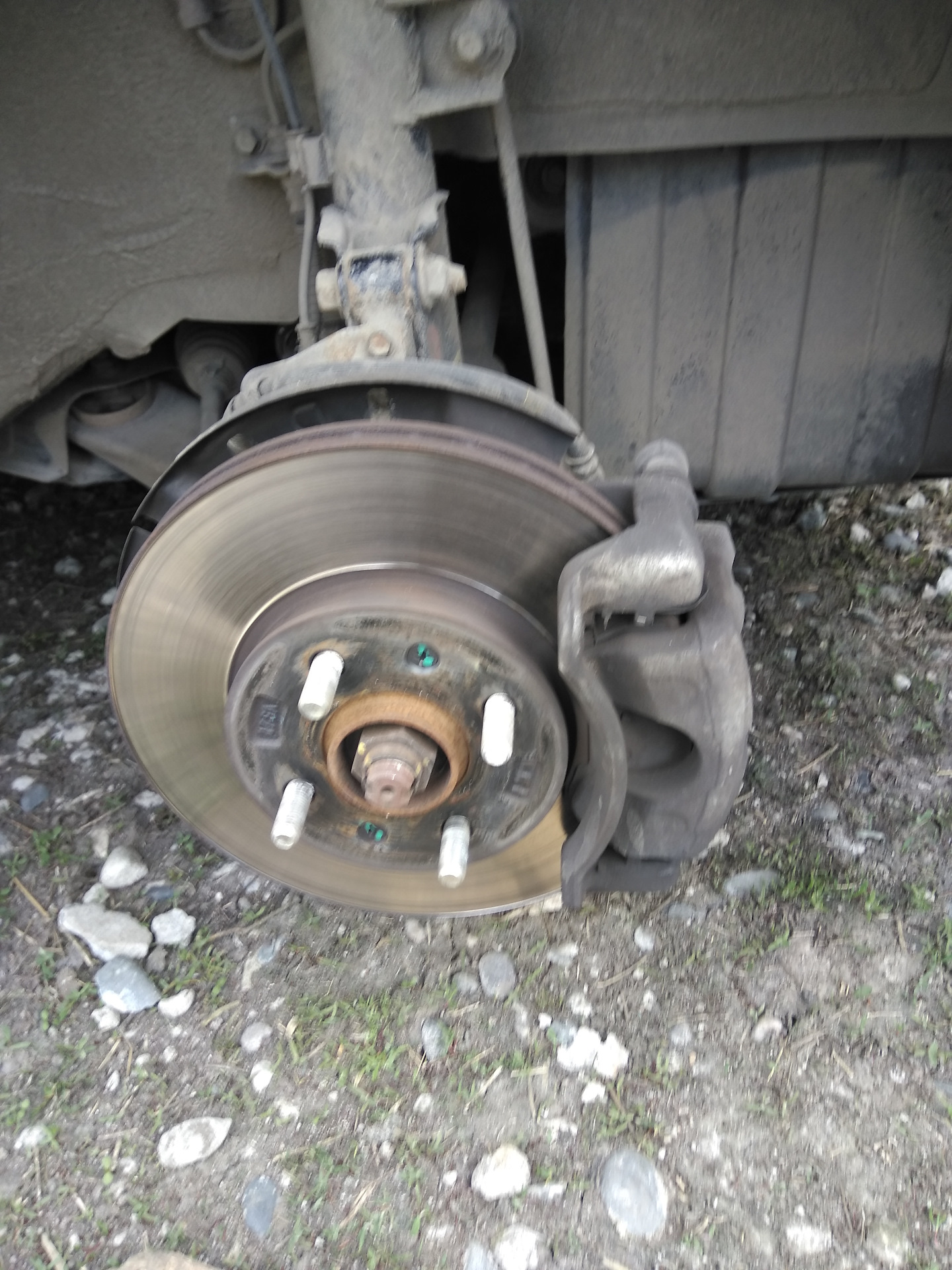

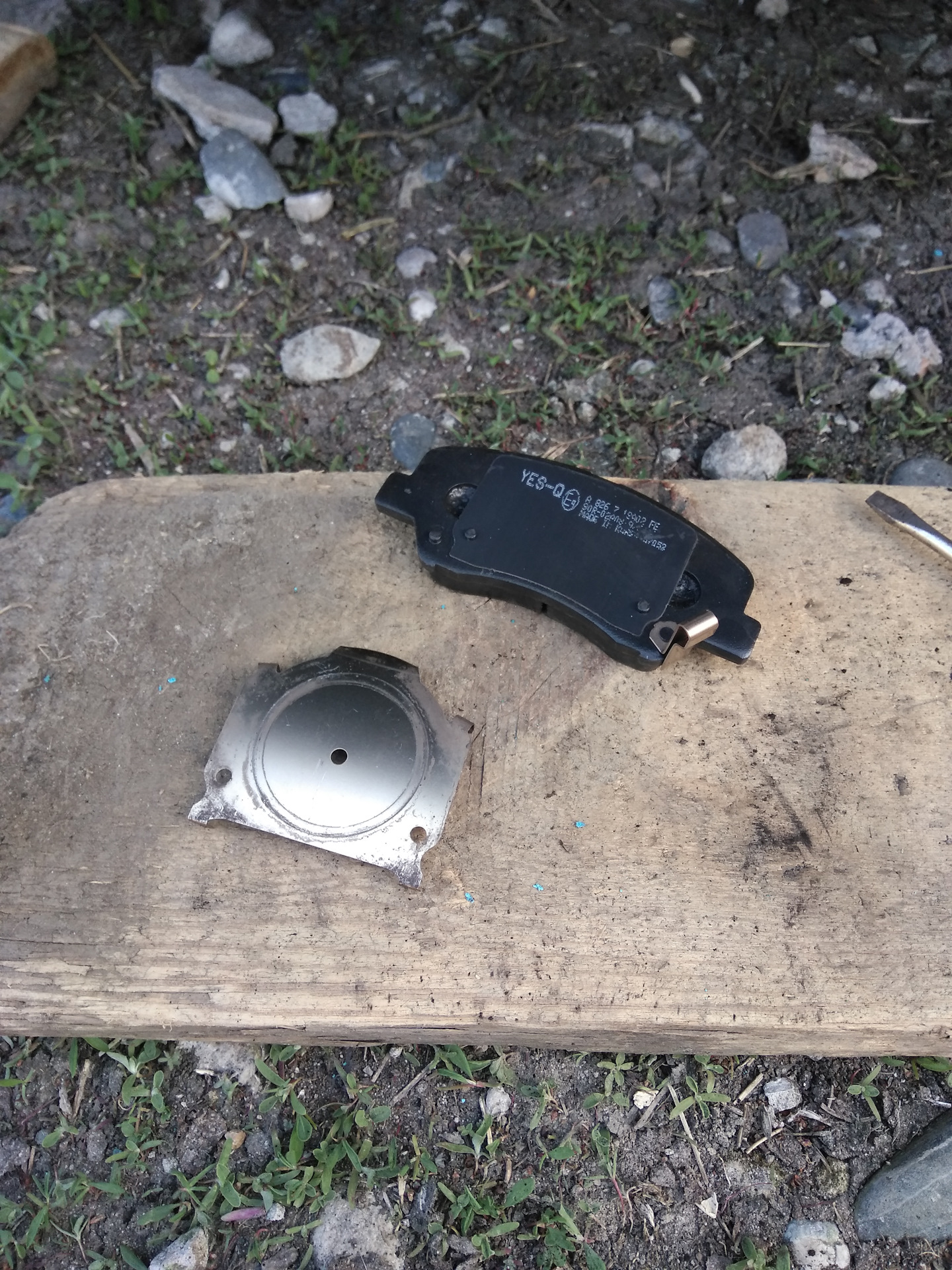

Обращаю внимание на упаковке колодок Yes-Q нарисованы другие колодки, по факту колодки имеют только по одной вертикальной прорези на фрикционах. Оригинальные колодки прилично стерли диски остаточная толщина 20,7 мм и 20,6 мм, это за пробег 32 000 км, так же оригинальные колодки очень сильно пылят.
для смазки направляющих использовал смазку LUCAS/TRW, отзыв о ней только положительные на Драйве.

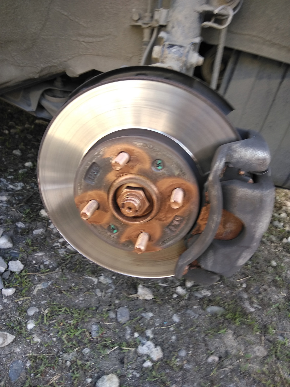

Обратную сторону колодок и посадочные места обработал медной смазкой.
Все собрал, новые колодки не скрипят, тормоза схватываю хорошо, как и раньше, но гораздо меньше пылят, диски не такие грязные.
При замене свей зажигания советую провода не отсоединять от катушек зажигания, есть риск сломать фиксаторы, катушка прикручена одним болтом на 10, его откручиваем и аккуратно достаем катушку и меняем свечу, затягивал обычным воротком, желательно конечно же тянуть спец ключом с регулируемым моментом затяжки.
Советую свечи менять на пробеге 30000 км, а не на 60000 км, как указано в сервисной книге, есть риск выхода из строя катушек зажигания, что гораздо затратнее замены свечей.

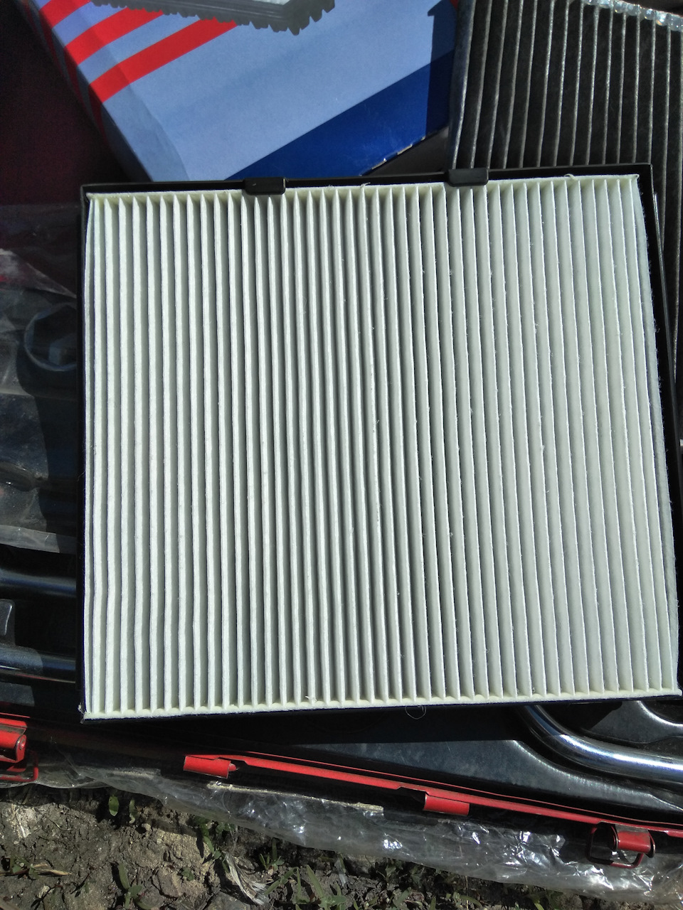

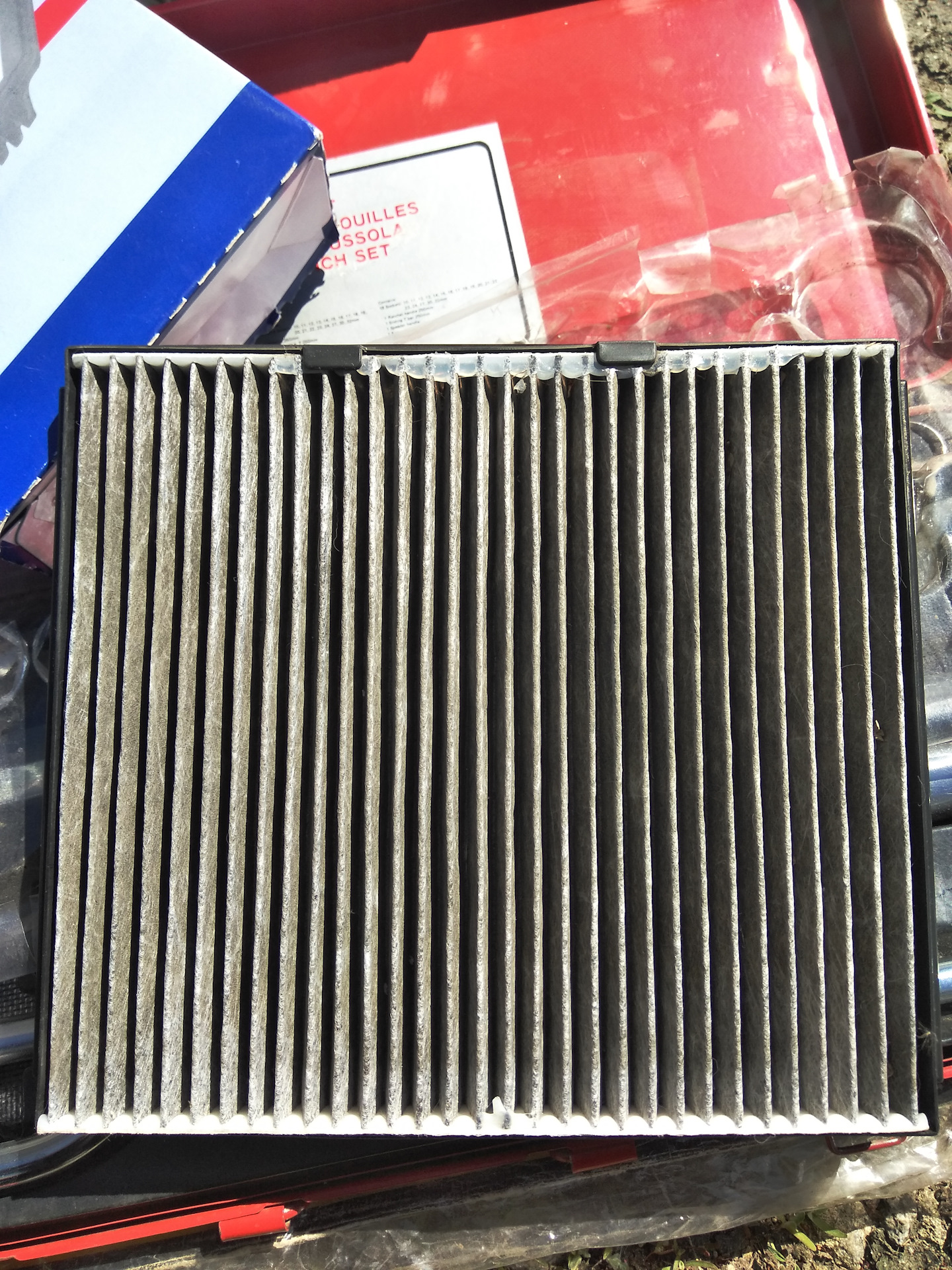

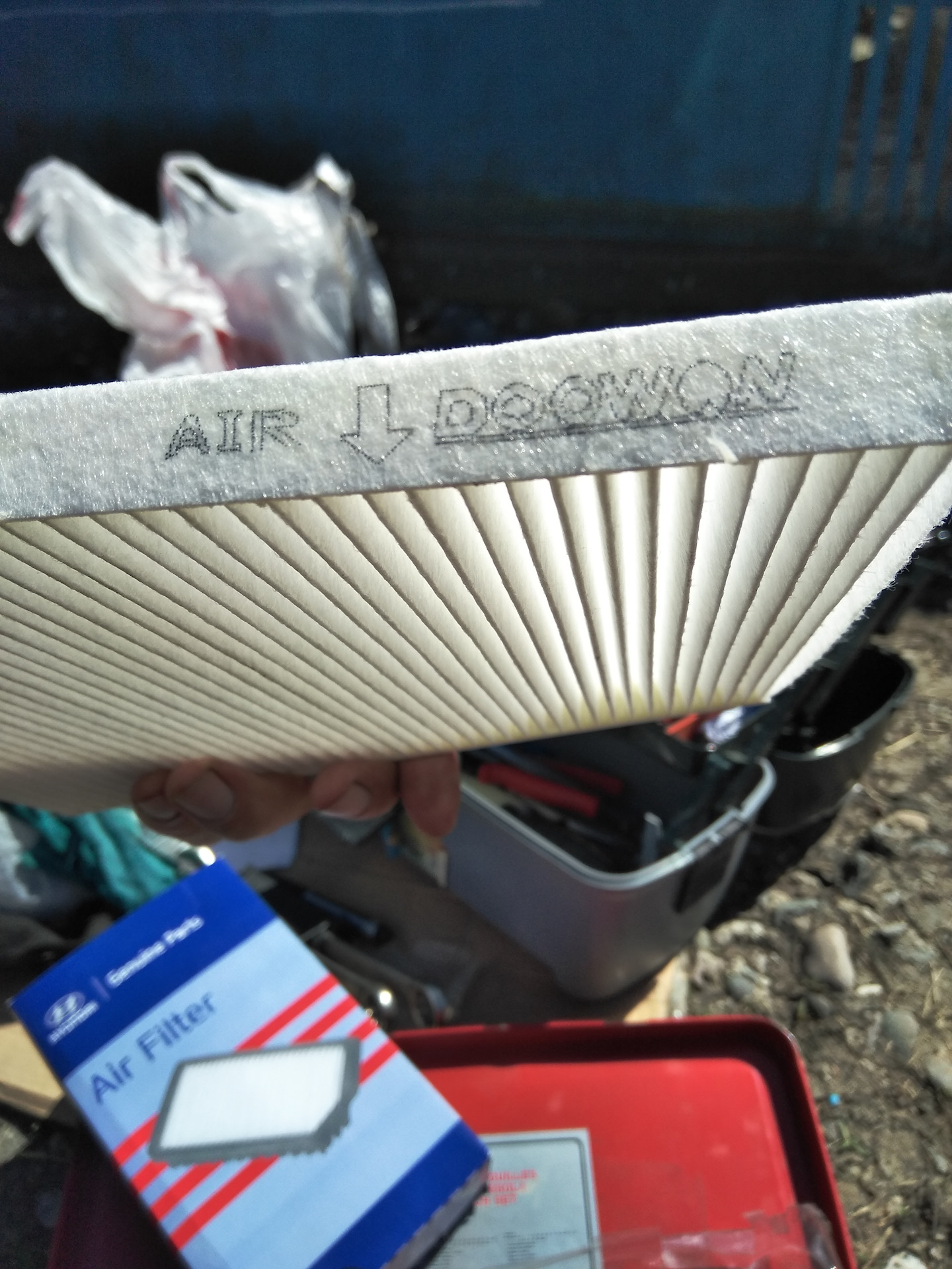

Заменил фильтр салона, меняю каждые пол года, на фото видно в каком состоянии фильтр, в этот раз похоже попал на подделку, либо такое качество, т.к. фильтр установился с зазорами в рамке, сделан фильтр в России. Фильтр TSN арт. 97872 ставится гораздо лучше, нет зазоров через которые может попасть пыль в систему вентиляции, в дальнейшем буду их покупать, да и стоят дешевле.

P.S. По колодкам, за пробег примерно 11000 км (1 сезон) диски тормозные почти не стерлись 20,6 и 20,5 мм соответственно, пыли меньше, скрипов нет, колодки не прожаривал, как некоторые советуют, по эффективности торможения разницы с оригинальными — нет. Рекомендую к покупке, так же в продаже под таким же артикулом, встречаются старые колодки на них отсутствует надпись CERAMIC.

Хм, 1,5…2мм это год езды, пискуны при остатке 2мм заноют. До лета то точно хватило бы.
Согласен, не стал ждать заменил
К 30 тоже сносились колодки до остатка 4-5 мм, думаю дотянуться ли до весны.
Мне на ТО2 сказали, не более 2000 км можно проехать, срочно менять, а там еще на 2000 км точно бы хватило
